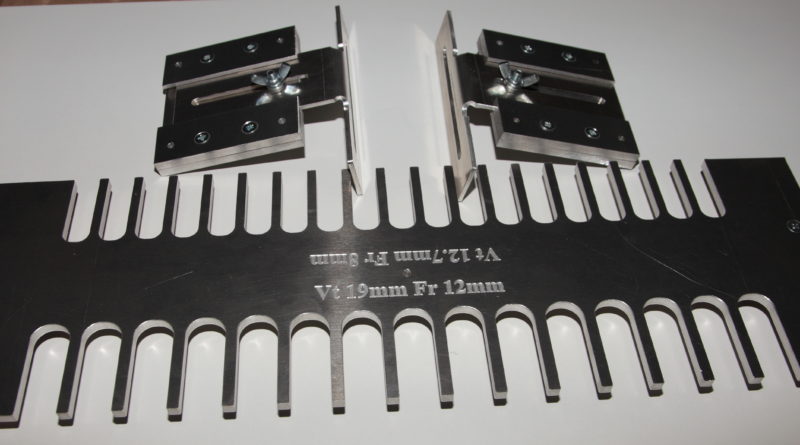

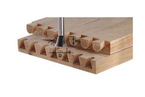

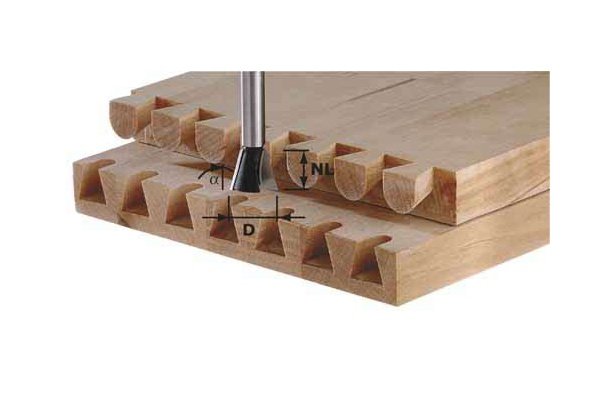

borodaagvali писал(а):Это шаблон для разметки торцов у ящиков, тумб и прочих столярных изделий.
Это для последующей ручной запиловки? Сейчас же есть уже хорошие шаблоны для фрезеровки.
Фото ниже для примера. Они не соответствуют друг другу.

Карпуха писал(а):Это для последующей ручной запиловки?
Свершено верно!
Карпуха писал(а):Сейчас же есть уже хорошие шаблоны для фрезеровки.
Но ведь ручной труд еще не отменили вроде, или я чего то упустил? :hehehe:
Вы даже и не представляете сколько на свете любителей поработать руками, их автоматизация не удовлетворила полной мере. ;)
Они так и стругает ручными рубанками, пилят ручными пилами, работают все еще стамесками. Сам иногда ловлю себя на мысли что хочется так и взять в руки рубанок, пилу...

borodaagvali писал(а):Но ведь ручной труд еще не отменили вроде, или я чего то упустил?
Да конечно нет! Уважаю! Да и сам иногда и рубанком и ножовкой! А сколько я ящиков на ласточкин хвост в своё время сделал! Именно ножовкой. Эх... Но муторно... :hehehe:

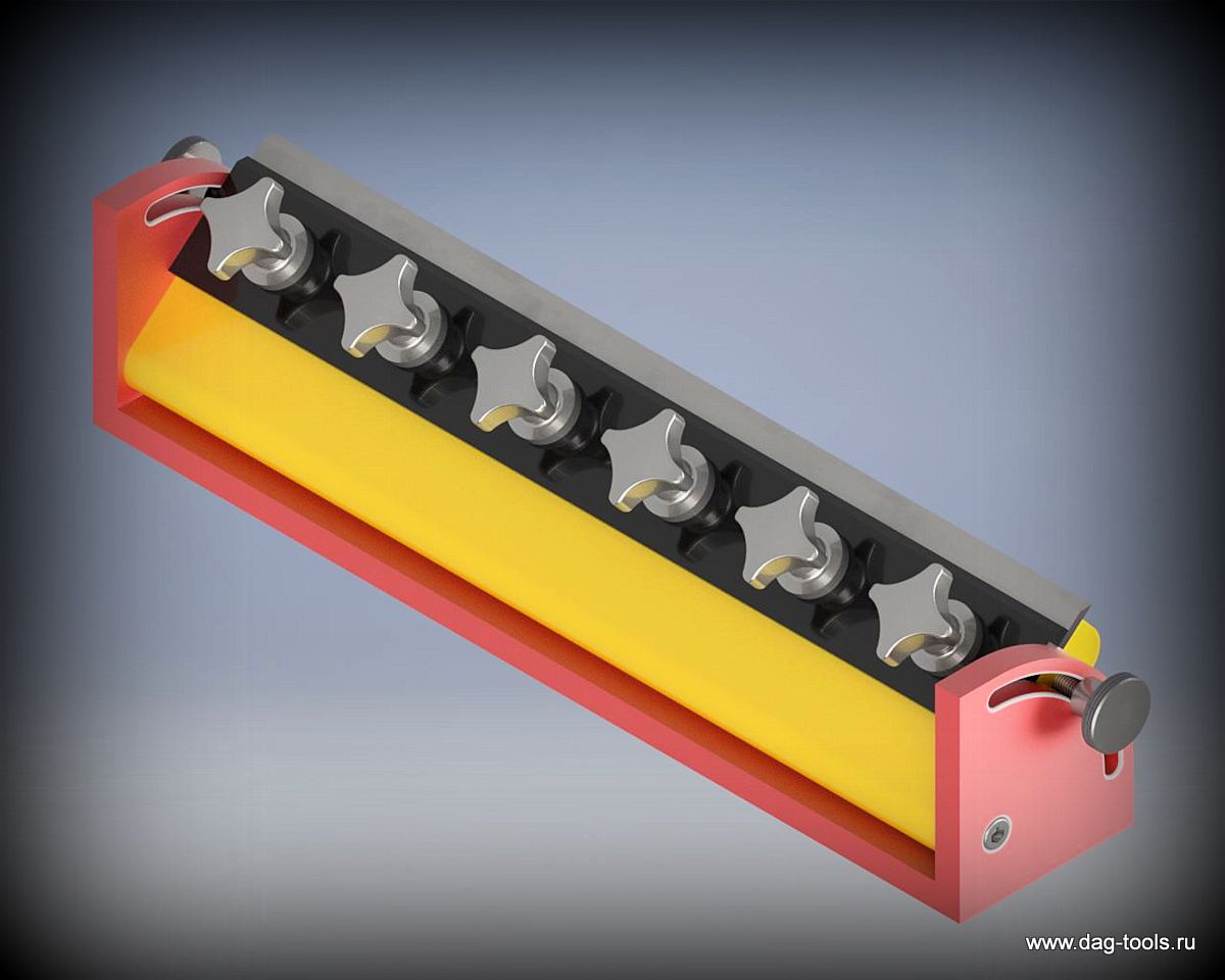

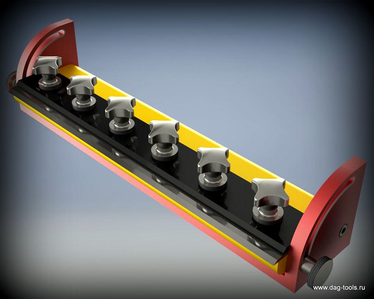

Приспособлении для заточки фуговальных ножей V 1.0 Dag-tools на ЧПУ станке.
Доброго времени суток, дорогие форумчане!
Не дает мне ни как покоя одна задумка, решил с ней поделиться с вами. Задумка проста до безобразия, но смущает один вопрос. Имеет данная технология и подобное решение быть место в жизни?​
Суть данного решения такова, так как я столяр хоббийный. То часто сталкиваюсь с проблемами заточки фуговальных ножей, циркулей, ленточных пил, да и много чего. В этой идее я предложил приспособление для заточки фуговальных ножей, с длинной до 320 мм. Разработанное мною лично и вынесенное в эту тему на ваше обозрение, на ваш суд. Ожидается справедливое решение, предложение к дополнению и улучшению. По мере завершения предложений, будут вносится конструктивные изменении и последующий выпуск данного приспособления в производство.​
Принцип работы данного решения очень прост. Имея в наличии его, любой столяр у кого в арсенале есть станок ЧПУ, может самостоятельно затачивать ножи, с очень хорошим качеством. Приспособление имеет возможность регулировки от 0 до 90 градусов. В нашем случае, для заточки ножей фуговального станка, необходим 40 градусов.​
Готов выслушать ваши конструктивные предложении, замечании.
Думаю фото и видео ниже, расскажут за себя.

Магомед - а че обсудать - все вы верно нарисовали. все правильно. таким способом на деревяшечном станке точили ножи для гильотины длиной 3600мм.. попросили знакомые - гильотина немецкая. ножи цельные. новые стоят как 3 чугунных моста вместе.. купили какой то шлифовальный круг 3М-овский. диаметром 80мм... типа как для болгарки но именно шлифовальный, выточили оправку и заточили.. все замечательно прошло.

Hanter писал(а):Магомед - а че обсуждать - все вы верно нарисовали. все правильно.
Спасибо, большое Хантер! Мне главное быть уверен что копаю в правильном направлении. :good:

Hanter, без всяких СОЖ точили?

Более того! Некоторые умельцы даже фрезы точат в 4-ой оси таким же способом.

john1987887 писал(а):Более того! Некоторые умельцы даже фрезы точат в 4-ой оси таким же способом.
Да, задумка и у меня есть! А нет примеров, ссылки или чего там поглядеть, краем глаза?

Я так понимаю, что в жизни будут пригождаться несколько стпндартных улов. Может имеет смысл на этих углах предусмотреть выборки в боковых стенках под боковые крутилки для позиционирования?
И от образива станок надо как то защищать. Хорошим пылесосом как минимум, мне кажется.

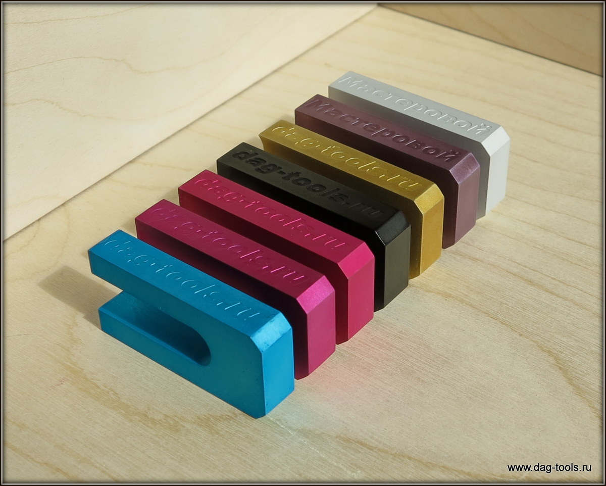

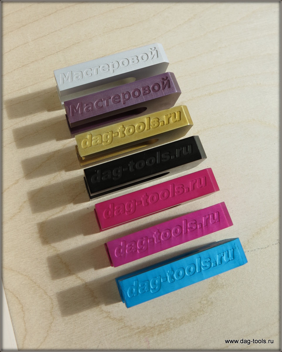

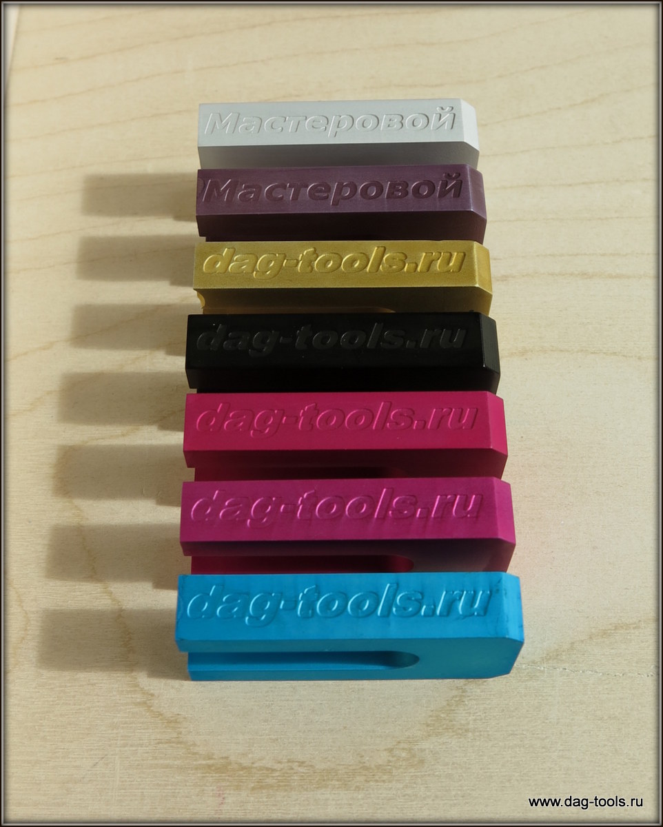

Доброго утра, форумчане!
Ночь не прошла зря, на сегодняшний день достигнуты определенные успехи в окрашивании алюминия (анодирование алюминия в цвет).
IMG_7323.JPG (4260 просмотров) <a class='original' href='./download/file.php?id=141004&mode=view' target=_blank>Загрузить оригинал (196.54 КБ)</a>
IMG_7324.JPG (4260 просмотров) <a class='original' href='./download/file.php?id=141005&mode=view' target=_blank>Загрузить оригинал (193.24 КБ)</a>
IMG_7325.JPG (4260 просмотров) <a class='original' href='./download/file.php?id=141006&mode=view' target=_blank>Загрузить оригинал (224.13 КБ)</a>
С ув. Магомед.

Анилиновые краски?

Udjin писал(а):Анилиновые краски?
Нет Юджин, все те же от струйного принтера Epson.
С ув. Магомед.

Сообщение john1987887 »
Кипятишь прямо в краске? Я когда пробовал закреплять в воде, то цвет вымывался. В итоге кипятил прямо в краске, а окончательно закреплял на паровой бане.

Класс! Царапать пробовали тестовую детальку?

john1987887 писал(а):Кипятишь прямо в краске? Я когда пробовал закреплять в воде, то цвет вымывался. В итоге кипятил прямо в краске, а окончательно закреплял на паровой бане.
Это в красках от Epson?
Я не довожу до кипенич, строго 60-75 держу. И не вымываются!
Кипячу посля, минут 15 в дистилированной воде.

ScrewDriver писал(а):Класс! Царапать пробовали тестовую детальку?
Да, если острием ножа то царапается как и промышленные изделии.
А так очень даже достойное покрытие.

А можно технологию для тугих, типа меня, расписать? В частности, цвета, отличные от цвета чернил, как получить?

Kiriller писал(а):А можно технологию для тугих, типа меня, расписать? В частности, цвета, отличные от цвета чернил, как получить?
Пока сам этого не пробовал, но заметил. Даже малейщее изменение во времени, уже не тот тон.
К примеру, на фото есть золотой цвет, оно получилось случайно. И вы не поверите, даный цвет я получил с черной краской. Сам был в шоке!!! А вот повторил все в точности, второе изделие как бы фиолет вышел. Вот и пойди теперь в люди, что то расписывать :lol: :think: :think: :think:
С описаниями и с инструкциями пока повременю.

Все попытки заменить нормальный краситель какими-то народными средствами обречены на нестабильность результата. Если вам позарез нужен определенный цвет, то берите профессиональный краситель, например Sanodal, стоит 12 тыс за 1 кг. Но такой баночки хватит лет на 5 при хоббийном производстве.
