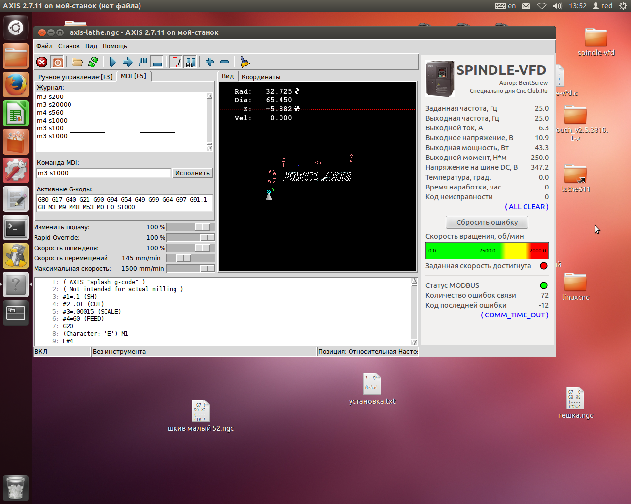

Starting LinuxCNC...
Found file(REL): ./core_sim.hal
Found file(REL): ./sim_spindle_encoder.hal
Found file(REL): ./axis_manualtoolchange.hal
Found file(REL): ./simulated_home.hal
Found file(REL): ./custom.hal
spindle-vfd: device='/dev/ttyUSB0', baud=19200, bits=8, parity='none', stopbits=1, slave=1, verbose=0, debug=0
open: Permission denied
ERROR Opening device /dev/ttyUSB0 (no : 13)
spindle-vfd: ERROR - couldn't open serial device
./custom.hal:9: waitpid failed spindle-vfd spindle-vfd
./custom.hal:9: spindle-vfd exited without becoming ready
Shutting down and cleaning up LinuxCNC...

Нет прав у тебя на доступ к порту. Как вариант выполнить в терминале:
sudo gpasswd --add ${USER} dialout

параллельно родился еще один вопрос:
как исправить невменяемые значения мощности и момента?
Снимок экрана от 2017-10-19 13_52_44.png (5369 просмотров) <a class='original' href='./download/file.php?id=122455&mode=view' target=_blank>Загрузить оригинал (591.32 КБ)</a>

Re: Частотник и Modbus. Универсальная заготовка.
Сообщение aekhv »
Piligrym писал(а):как исправить невменяемые значения мощности и момента?
Надо поставить верные множители для этих параметров. Смотрите в spindle-vfd.c, начиная со строки 220, там где функции read_holding_registers().
