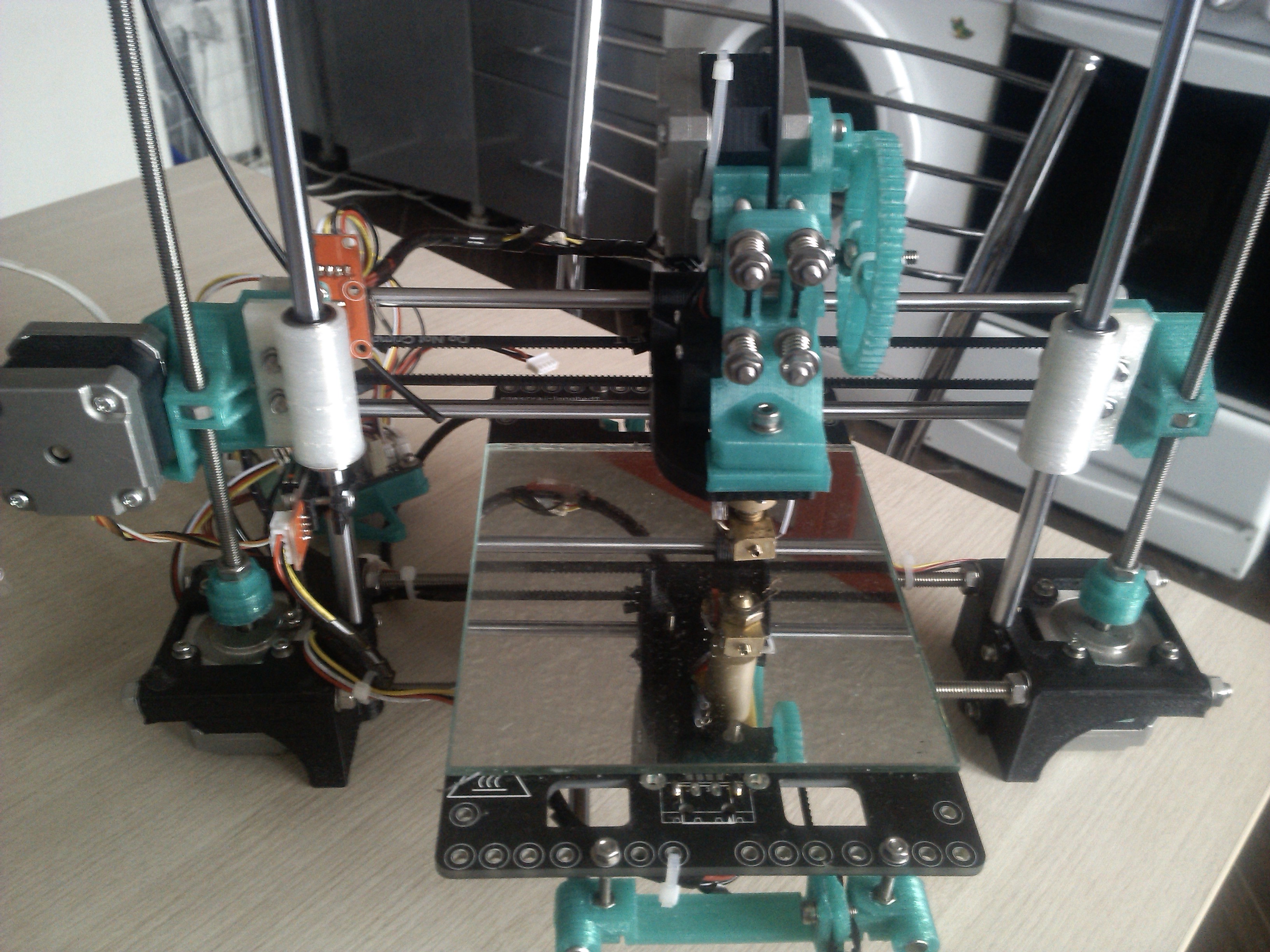

balomut писал(а):Так погоди - это на фото его принтер ?
Да, бывший мой. :)

IMG_20151110_081333.jpg (3324 просмотра) <a class='original' href='./download/file.php?id=63190&sid=7dd8d4843d7eabc11d8d911e81f59675&mode=view' target=_blank>Загрузить оригинал (1.39 МБ)</a>
balomut писал(а):Покажи принтер то всборе хоть раз ! Плата интересная какая-то - весь нет перерыл -аналогов не нашел . Может и принтер какой нибудь хитрый . Давай уже показывай - хватит ныкать от общества - а то помогать не будем !
Фото выше.

UAVpilot писал(а):Да, бывший мой.
Все правильно, этот принтер перешел по наследству. :)
