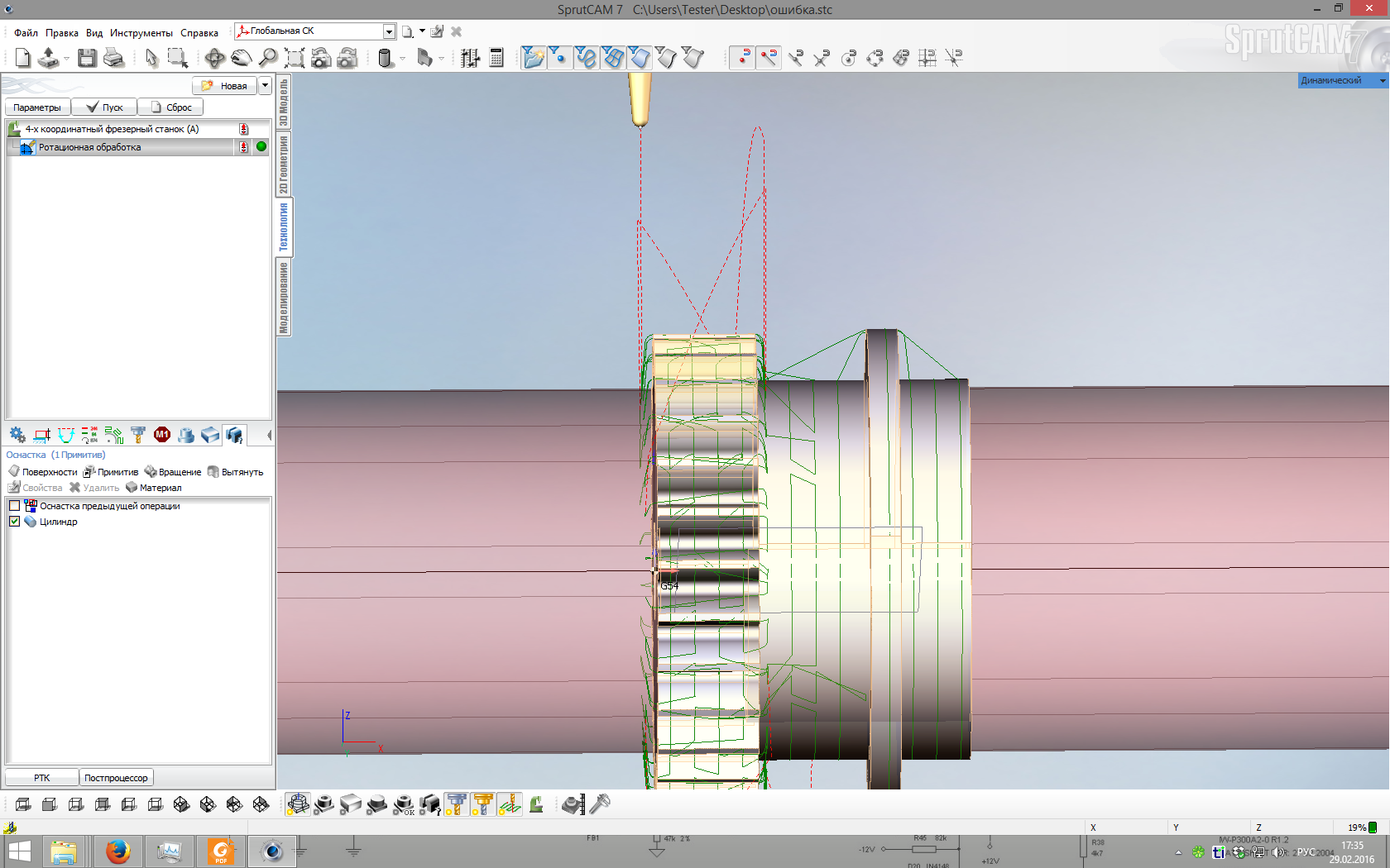

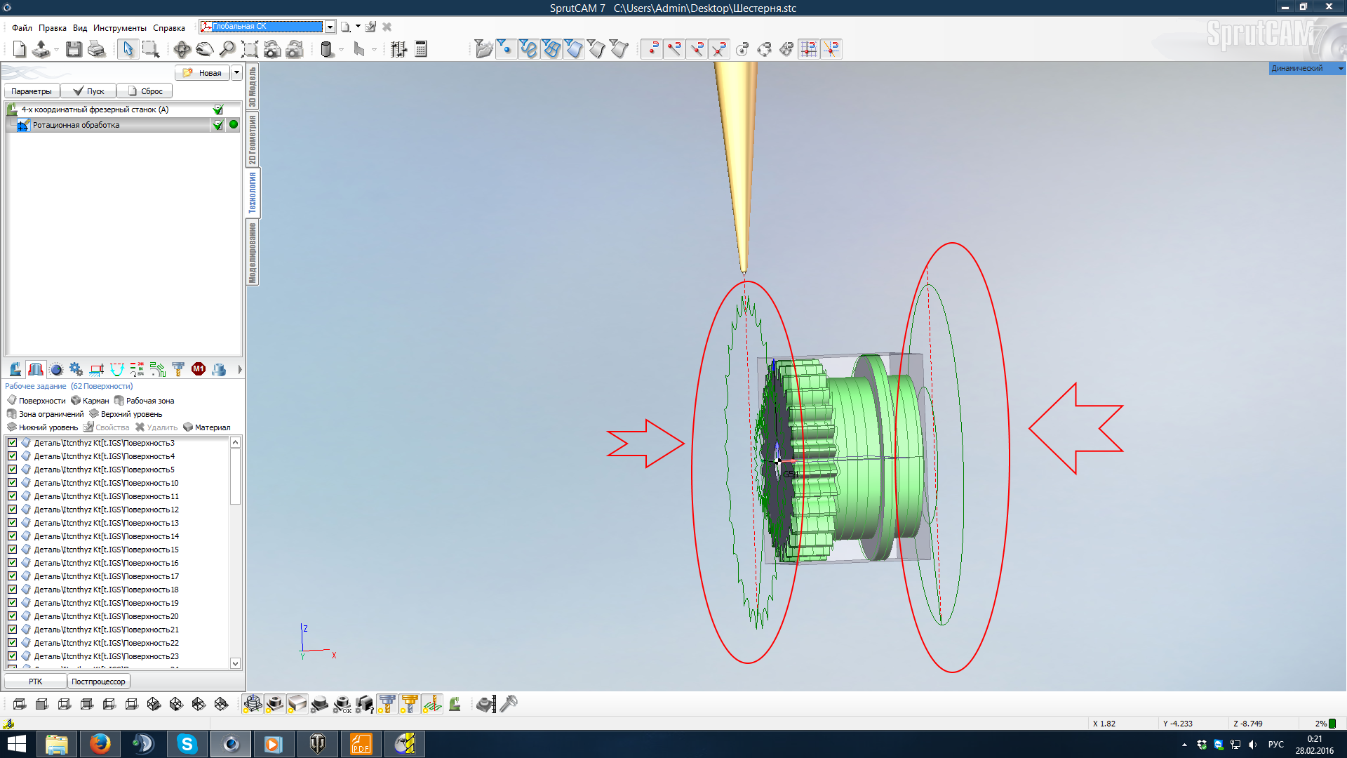

Помогите пожалуйста победить ротационную обработку.
Маюсь второй вечер .не могу заставить SprutCam 7.1.6 выполнить ротационную обработку конической фрезой. Он постоянно делает непонятный завихрения с обоих торцов шестерни. (К слову Powermill ведет себя так же) . Видимо что-то не учитываю в настройках траектории. пробовал создавать прямоугольник в 2Д редакторе и обзывать его рабочей зоной- ноль эффекта . Пробовал указать торцевые поверхности как зона ограничений -ноль эффекта.
Скриншот 2016-02-28 00.21.05.png (5503 просмотра) <a class='original' href='./download/file.php?id=73489&mode=view' target=_blank>Загрузить оригинал (650.16 КБ)</a>
ошибка.rar
файл SprutCam 7
(664.13 КБ) 331 скачивание
Re: SprutCAM
Добавлено: 28 фев 2016, 01:39
Интересно, а если фрезу поменяешь на тонкую цилиндрическую результат будет тот же?

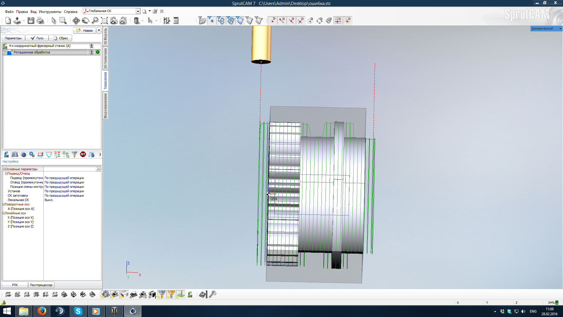

Re: SprutCAM
Добавлено: 28 фев 2016, 11:10
Taganrog
С цилиндрическими инструментами видны заходы за границу детали. Не получается ограничить это дело.
эта траектория выглядит так :
Скриншот 2016-02-28 11.08.15.png (5475 просмотров) <a class='original' href='./download/file.php?id=73516&mode=view' target=_blank>Загрузить оригинал (479.01 КБ)</a>

На новых версиях пробовали?
Кстати, есть один нюанс. При загрузке проектов старых версий в новые, наблюдал, что новые возможности не появляются. Приходится создавать новый проект и заново импортировать модель.

jo_key
А так пойдет??
Re: SprutCAM
Добавлено: 29 фев 2016, 17:01
jo_key
но я бы советовал пересмотреть технологию изготовления детали. делать заготовку на токарном, а зубья уже нарезать на 4-х осевом.
ЗЫ: Инструмент взял от балды

Taganrog
jo_key писал(а):А так пойдет??
Да выглядит хорошо. Вот повторить пока не получается. Можете выложить файл с обработкой,чтоб можно было посмотреть настройки.
Пока у меня так выходит :
Скриншот 2016-02-29 17.19.07.png (5379 просмотров) <a class='original' href='./download/file.php?id=73684&mode=view' target=_blank>Загрузить оригинал (449.82 КБ)</a>
Токарного станка нет. Все делать приходится фрезами. А они к сожалению не всюду достать могут. Обработка торца фрезой тоже не совсем понятна например.
Пока вышел из положения создав цилиндр и обозвав его оснасткой. тогда траектория на него не заходит. Но это костыль .
