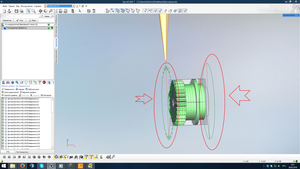

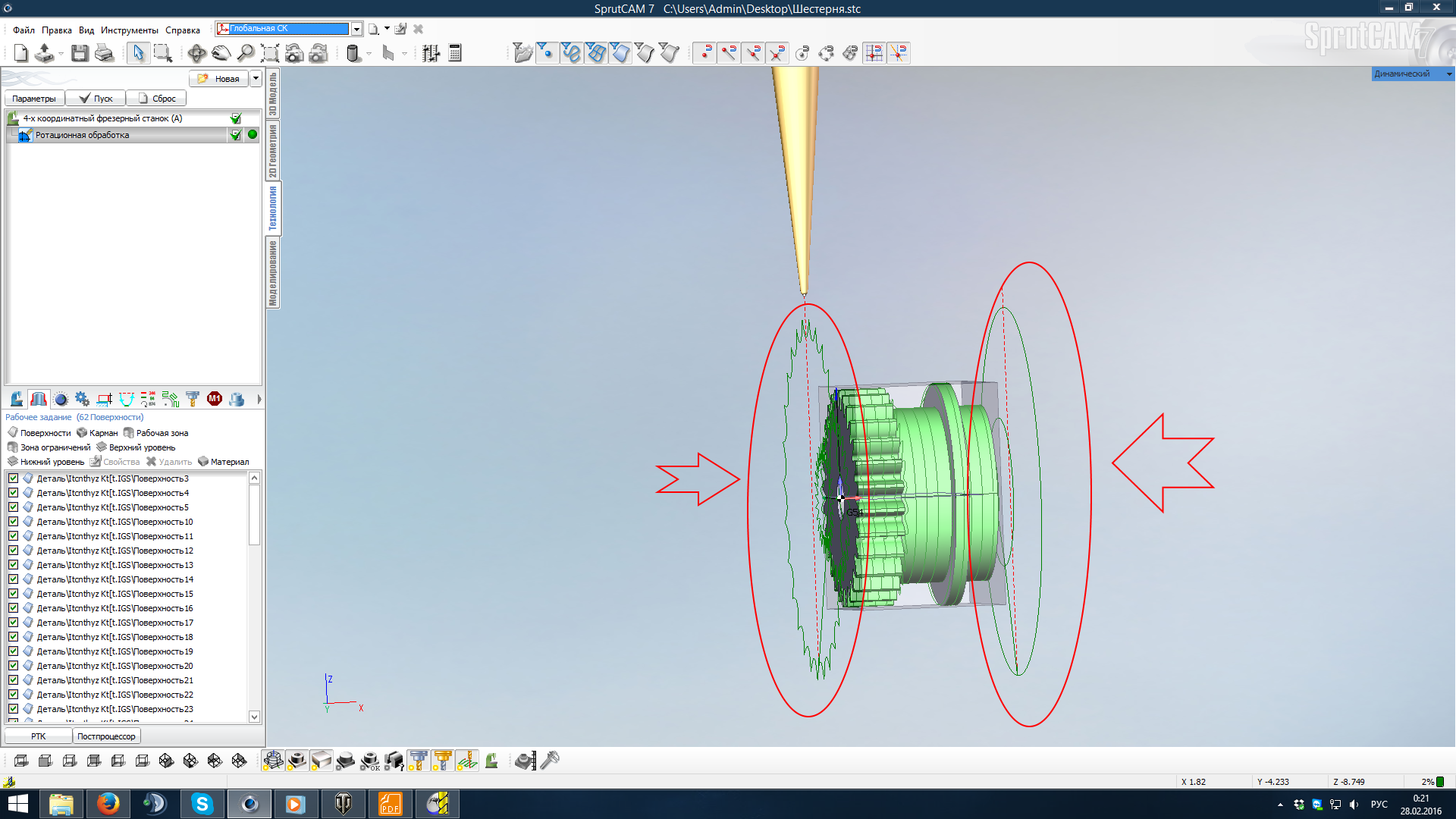

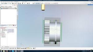

Помогите пожалуйста победить ротационную обработку.
Маюсь второй вечер .не могу заставить SprutCam 7.1.6 выполнить ротационную обработку конической фрезой. Он постоянно делает непонятный завихрения с обоих торцов шестерни. (К слову Powermill ведет себя так же) . Видимо что-то не учитываю в настройках траектории. пробовал создавать прямоугольник в 2Д редакторе и обзывать его рабочей зоной- ноль эффекта . Пробовал указать торцевые поверхности как зона ограничений -ноль эффекта.
Скриншот 2016-02-28 00.21.05.png (5794 просмотра) <a class='original' href='./download/file.php?id=73489&mode=view' target=_blank>Загрузить оригинал (650.16 КБ)</a>

Интересно, а если фрезу поменяешь на тонкую цилиндрическую результат будет тот же?

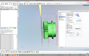

С цилиндрическими инструментами видны заходы за границу детали. Не получается ограничить это дело.
эта траектория выглядит так :
Скриншот 2016-02-28 11.08.15.png (5766 просмотров) <a class='original' href='./download/file.php?id=73516&mode=view' target=_blank>Загрузить оригинал (479.01 КБ)</a>

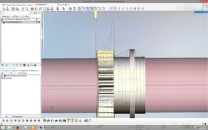

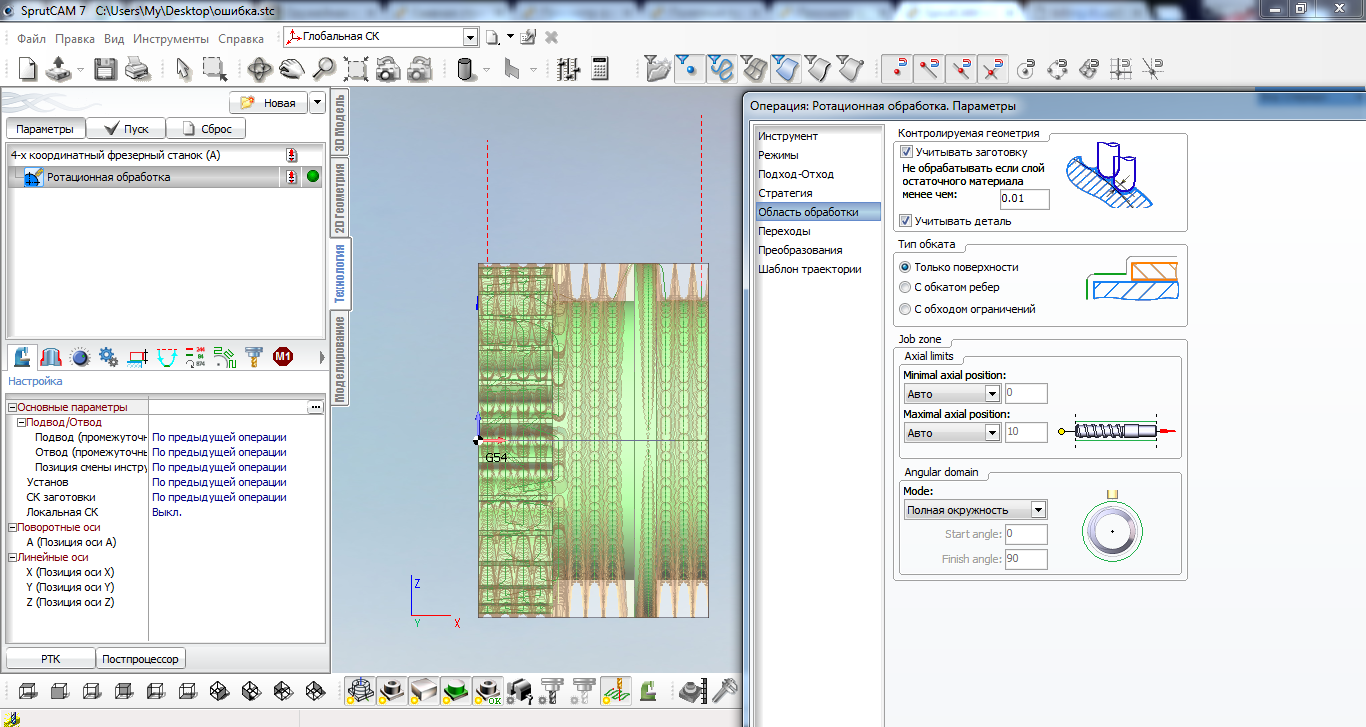

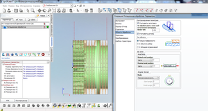

А так пойдет??
Поставить &quot;только поверхности&quot; (5689 просмотров) <a class='original' href='./download/file.php?id=73678&mode=view' target=_blank>Загрузить оригинал (386.37 КБ)</a>
Поставить "только поверхности"

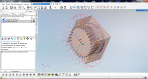

но я бы советовал пересмотреть технологию изготовления детали. делать заготовку на токарном, а зубья уже нарезать на 4-х осевом.
ЗЫ: Инструмент взял от балды
пример.rar
(406.64 КБ) 356 скачиваний
пример.png (5685 просмотров) <a class='original' href='./download/file.php?id=73680&mode=view' target=_blank>Загрузить оригинал (342.9 КБ)</a>

jo_key писал(а):А так пойдет??
Да выглядит хорошо. Вот повторить пока не получается. Можете выложить файл с обработкой,чтоб можно было посмотреть настройки.
Пока у меня так выходит :
Скриншот 2016-02-29 17.19.07.png (5670 просмотров) <a class='original' href='./download/file.php?id=73684&mode=view' target=_blank>Загрузить оригинал (449.82 КБ)</a>
Токарного станка нет. Все делать приходится фрезами. А они к сожалению не всюду достать могут. Обработка торца фрезой тоже не совсем понятна например.
Пока вышел из положения создав цилиндр и обозвав его оснасткой. тогда траектория на него не заходит. Но это костыль .
Скриншот 2016-02-29 17.35.14.png (5670 просмотров) <a class='original' href='./download/file.php?id=73698&mode=view' target=_blank>Загрузить оригинал (449.35 КБ)</a>

вот....
ошибка_исправлено.rar
(744.83 КБ) 357 скачиваний

Какую форму будет представлять заготовка: параллелепипед или цилиндр?
но зубья я бы рекомендовал нарезать, как в моем примере. Ротационной обработкой я бы выбрал плоскости
