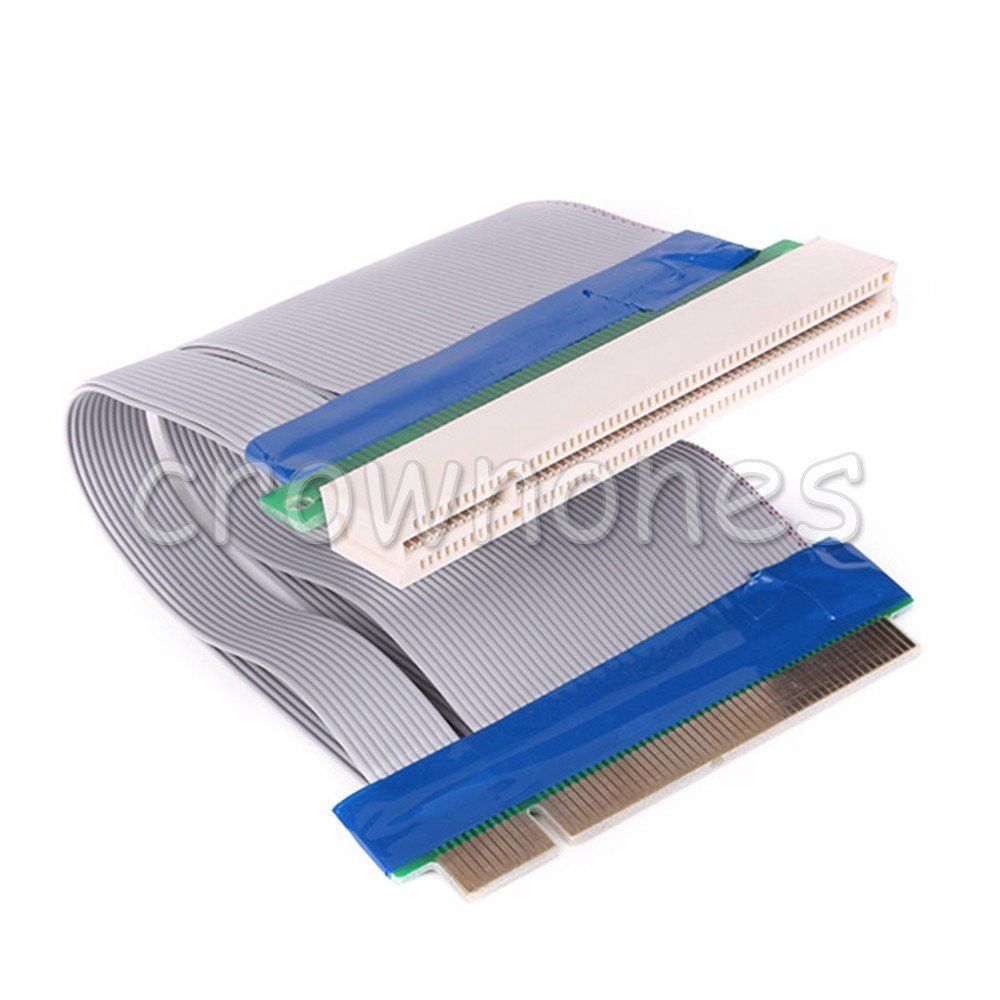

torvn77 писал(а):Пользуясь случаем добавляю фото выкидыша на эбей:
Уверенная работоспособность сего чуда вызывает сомнения. Ты его пробовал?
Re: Halcompail и драйвер.
Добавлено: 29 мар 2016, 21:25
torvn77
Не пробовал, но вообще райзер вещь давно известная, и к тому же их на ибее довольно много,
по этому имхо штука должна быть рабочей.
http://www.ebay.com/sch/i.html?_odkw=pc ... r&_sacat=0
П.С. Я не посмотрел и на фото с длинным разъёмом поместил длинный PCI-E.
Вот фото с длинным PCI 32 bit

Ну мучений никаких нет. Первый вариант использовать не рекомендую(читать стандарт). А во втором на сколько я вижу переходник с PCI-e на PCI-e, а не на PCI. Иначе нужен мост, а это будет стоить денег..... Ну вы можете попробовать, а результаты нам расскажите :). Лично я не хочу связываться с PCI-e. следующий проект ETHERNET
Добавлено: 29 мар 2016, 21:49
T00T писал(а):Первый вариант использовать не рекомендую(читать стандарт).
От и я о том же... Параллельная шина такой длины запросто будет периодически отваливаться...
Добавлено: 29 мар 2016, 21:52
torvn77
N1X писал(а):От и я о том же... Параллельная шина такой длины запросто будет периодически отваливаться...
Ну так потому я и говорю, сделать отдельную плату чтобы убрать лишние разъёмы и сделать провод длинее.
К тому же в современных ПК может быть только один PCI разъём.

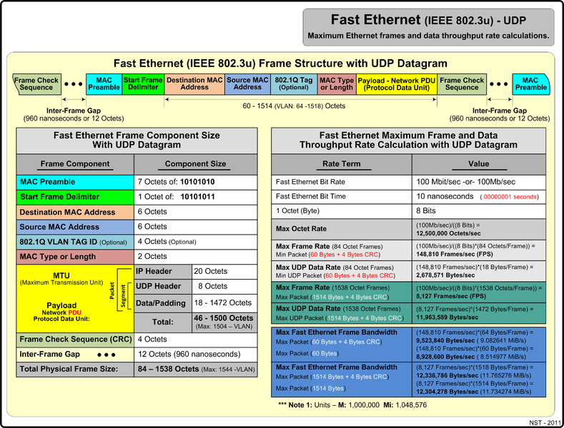

а если не пингом мерять - он немного не для этого - а таки генераторами пакетов? Для 100мбит-ного эзернета потоки в сотню тысяч udp-пакетов между узлами посильная задача.
Добавлено: 30 мар 2016, 01:28
arkhnchul писал(а):Для 100мбит-ного эзернета потоки в сотню тысяч udp-пакетов между узлами посильная задача.
Я б так не сказал. 100Mbit/s - это всего-лишь 450000 пустых UDP-пакетов.
Добавлено: 30 мар 2016, 02:53
arkhnchul
ну 450к таки не влезет.
возьмем расчет со всеми служебными последовательностями:
789px-Fast_ethernet_udp.png (6581 просмотр) <a class='original' href='./download/file.php?id=76339&mode=view' target=_blank>Загрузить оригинал (355.35 КБ)</a>
теоретический предел в 148809 пакетов в секунду - это пустые udp пакеты, 84 байта. Сто тысяч в секунду достижимо на пакете в 125 байт, из которых 41 байт - полезные данные.
