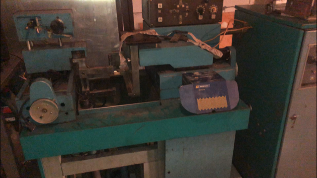

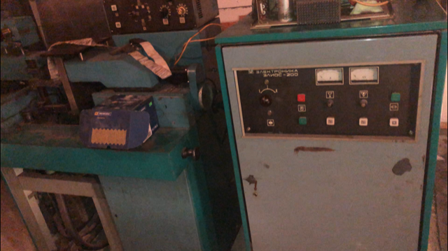

А у меня вот такой А207 станок и генератор:
ПС. наверное стоит создать свою тему про восстановление и модернизацию этого станка?
IMG_8492.PNG (11613 просмотров) <a class='original' href='./download/file.php?id=178928&mode=view' target=_blank>Загрузить оригинал (1.31 МБ)</a>
IMG_8493.PNG (11613 просмотров) <a class='original' href='./download/file.php?id=178929&mode=view' target=_blank>Загрузить оригинал (1.3 МБ)</a>
