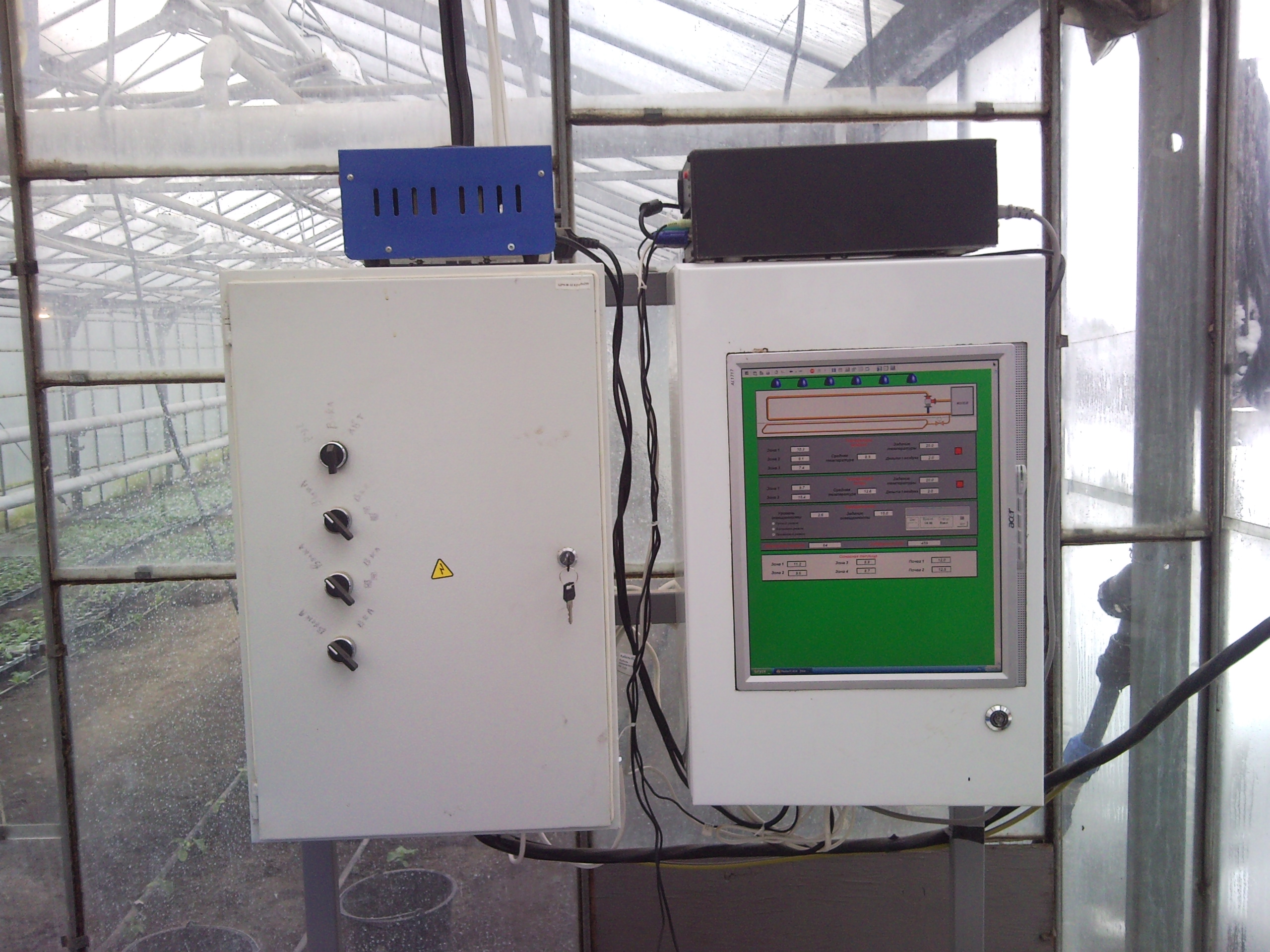

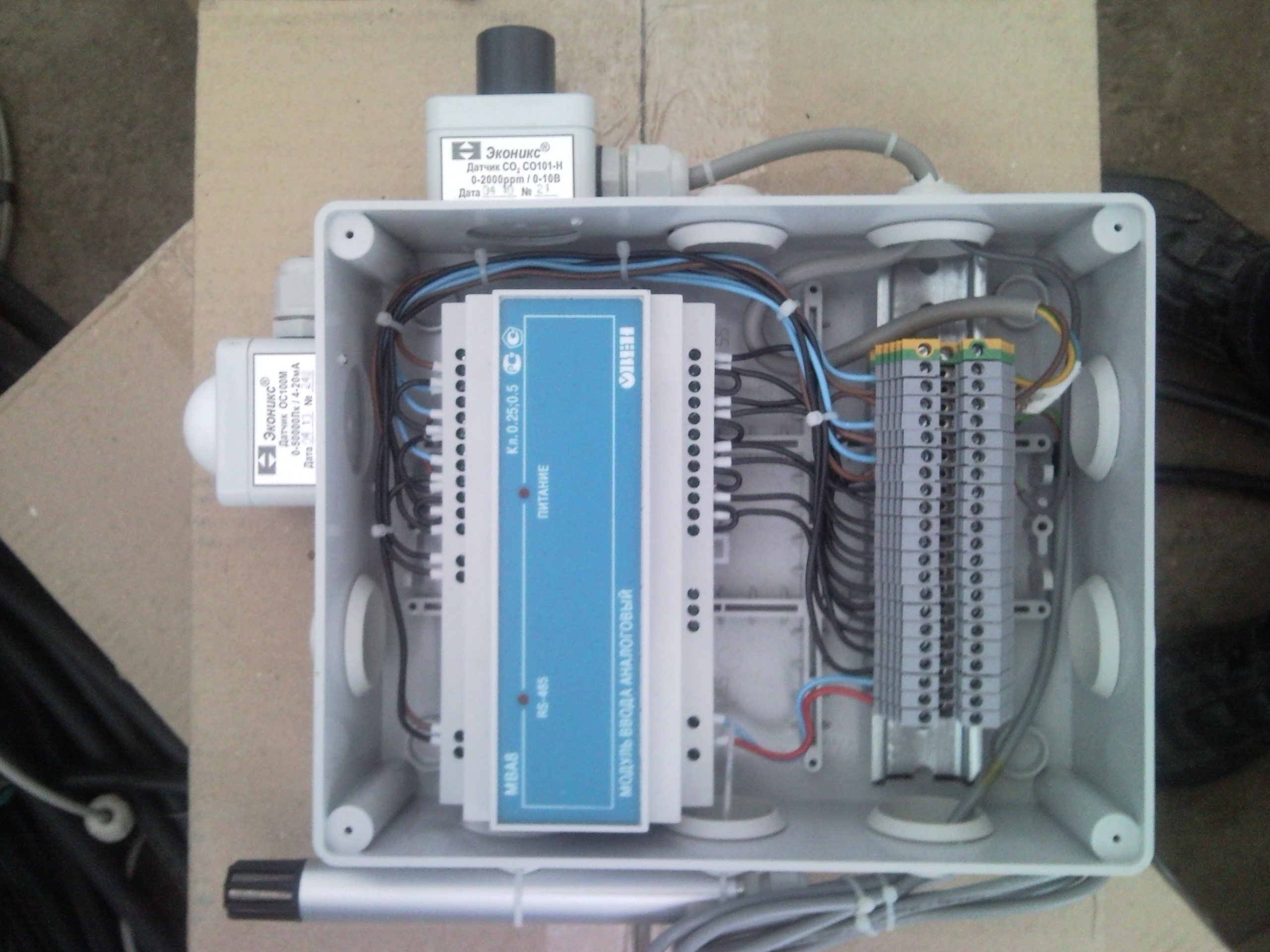

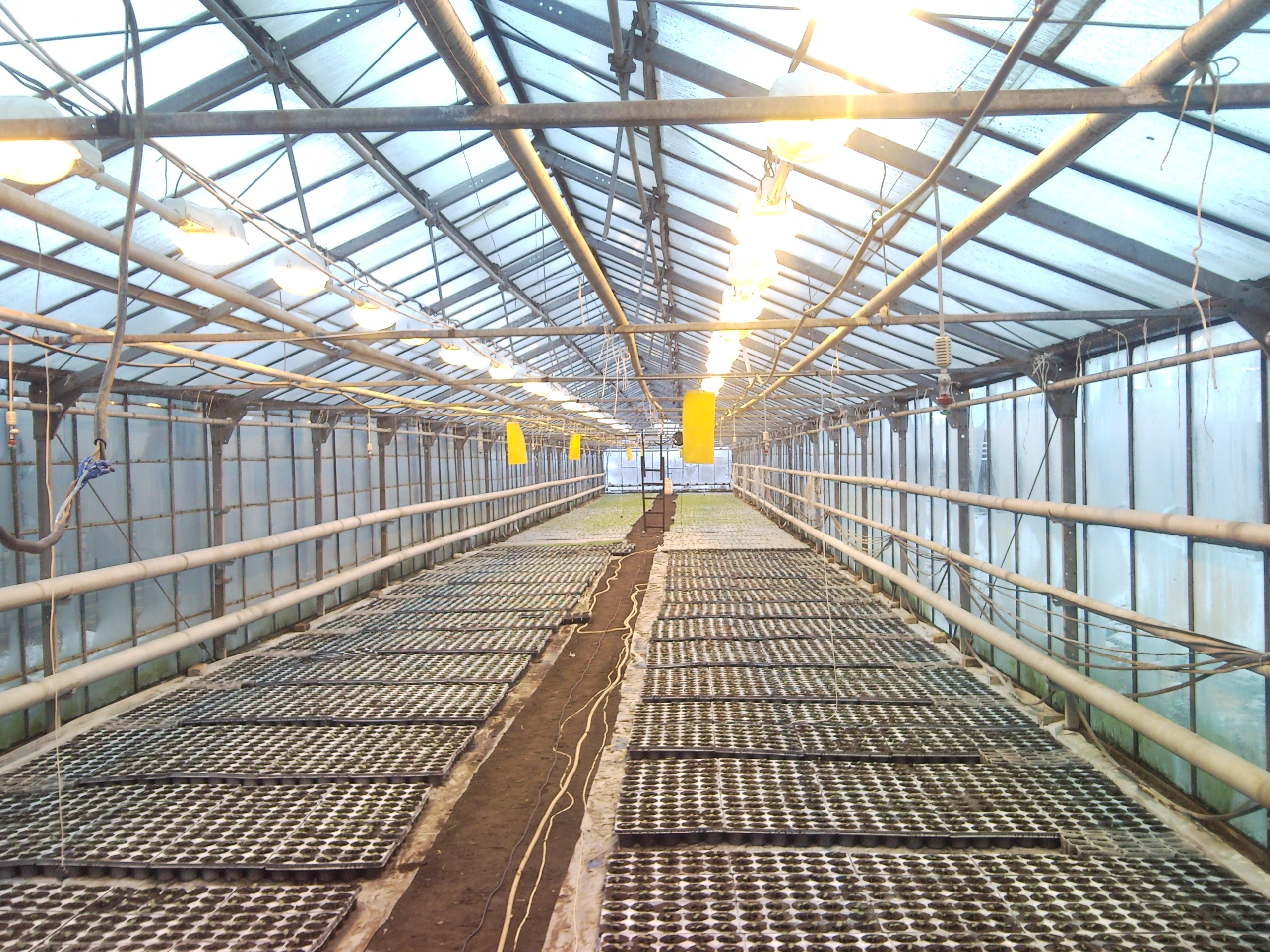

Автоматизация в теплице в Северной Осетии...
шкафы управления (5596 просмотров) <a class='original' href='./download/file.php?id=50575&mode=view' target=_blank>Загрузить оригинал (1.36 МБ)</a>
шкафы управления

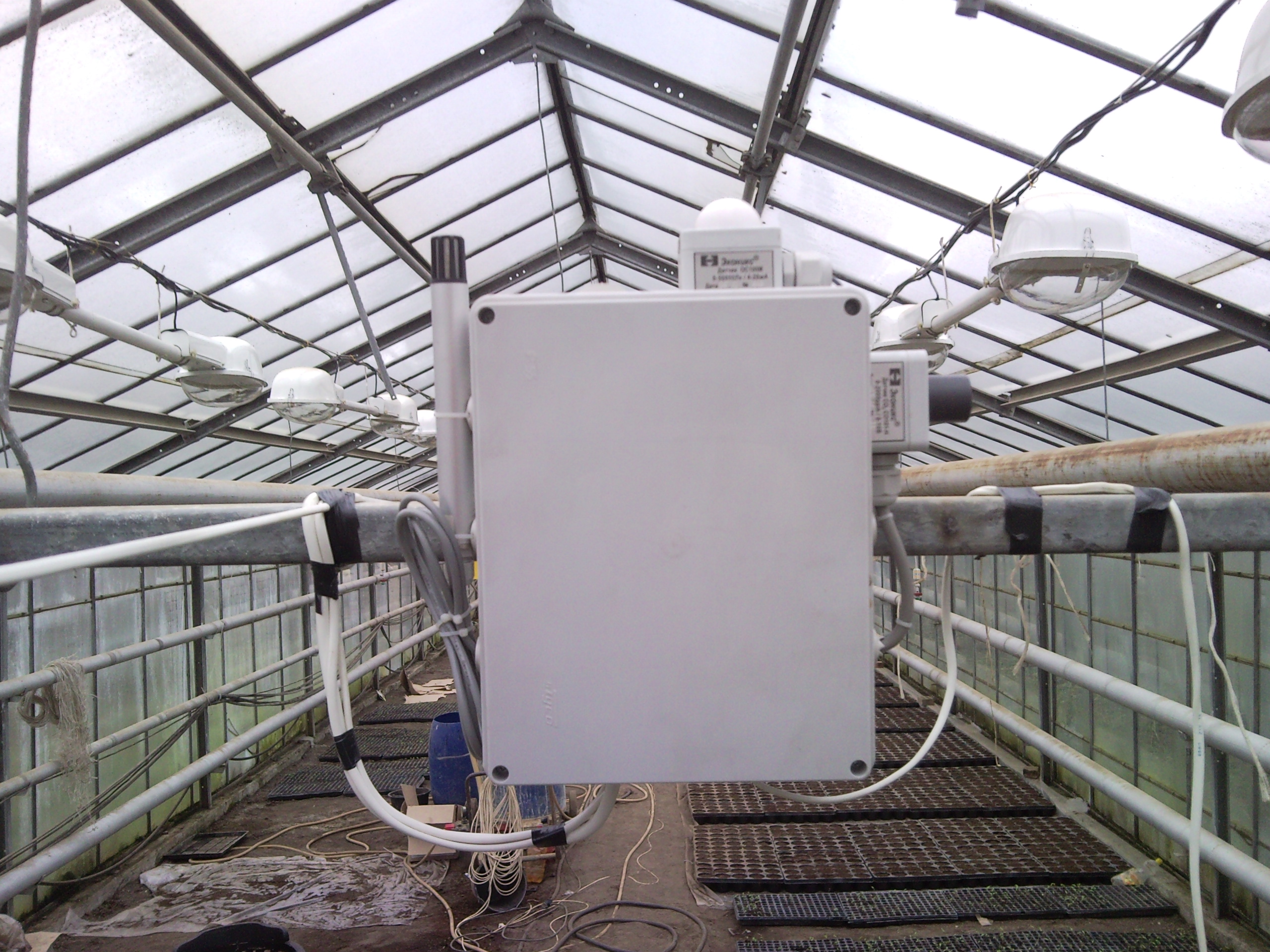

блок сбора данных (5596 просмотров) <a class='original' href='./download/file.php?id=50572&mode=view' target=_blank>Загрузить оригинал (1.54 МБ)</a>
блок сбора данных
блок сбора данных (5596 просмотров) <a class='original' href='./download/file.php?id=50570&mode=view' target=_blank>Загрузить оригинал (1.11 МБ)</a>
блок сбора данных

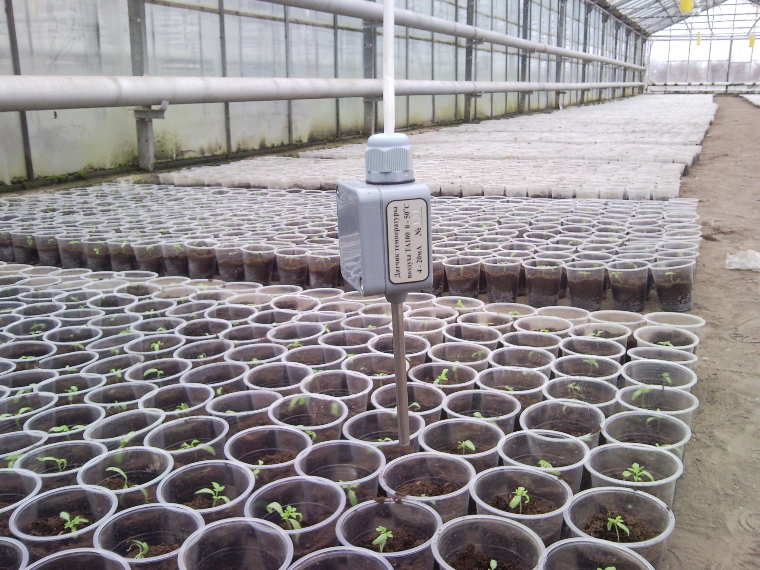

термодатчик (5596 просмотров) <a class='original' href='./download/file.php?id=50571&mode=view' target=_blank>Загрузить оригинал (1.14 МБ)</a>
термодатчик
система досветки, рассадный отсек (5595 просмотров) <a class='original' href='./download/file.php?id=50576&mode=view' target=_blank>Загрузить оригинал (1.5 МБ)</a>

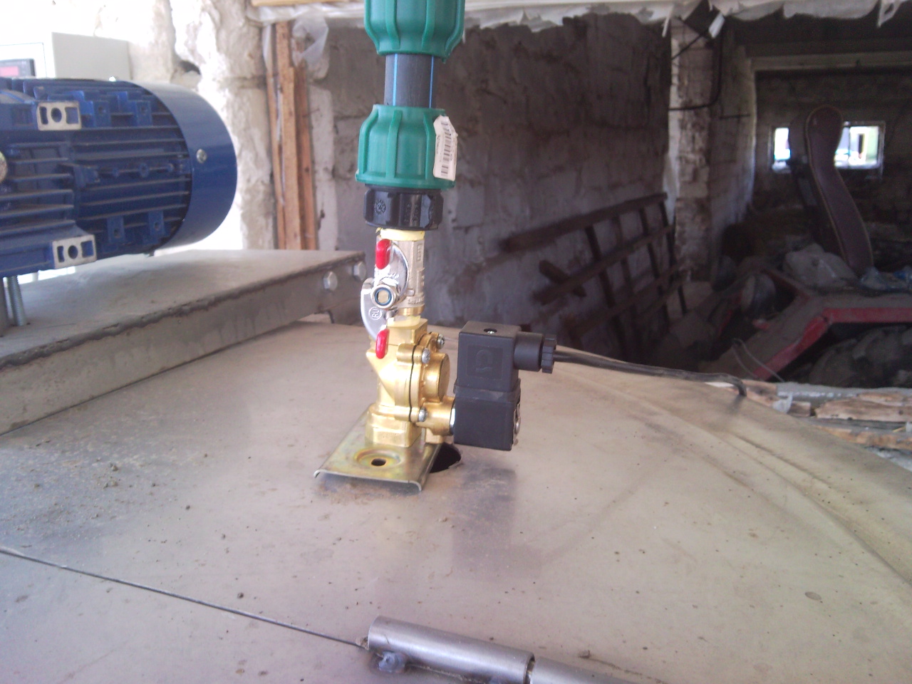

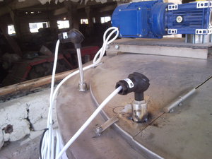

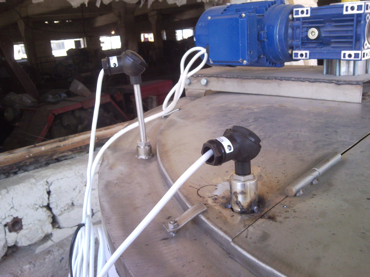

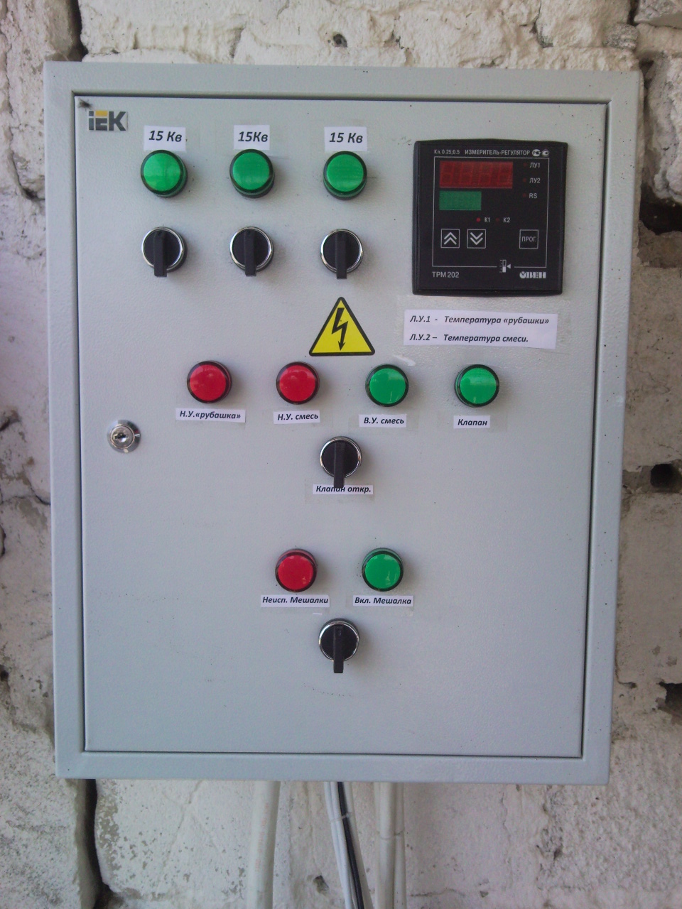

Аппарат для приготовления молочной смеси для телят на ферме...
шкаф управления (5589 просмотров) <a class='original' href='./download/file.php?id=50581&mode=view' target=_blank>Загрузить оригинал (399.08 КБ)</a>
шкаф управления
клапан заполнения водой (5589 просмотров) <a class='original' href='./download/file.php?id=50580&mode=view' target=_blank>Загрузить оригинал (362.17 КБ)</a>
120614_134119.jpg (5589 просмотров) <a class='original' href='./download/file.php?id=50579&mode=view' target=_blank>Загрузить оригинал (422.61 КБ)</a>

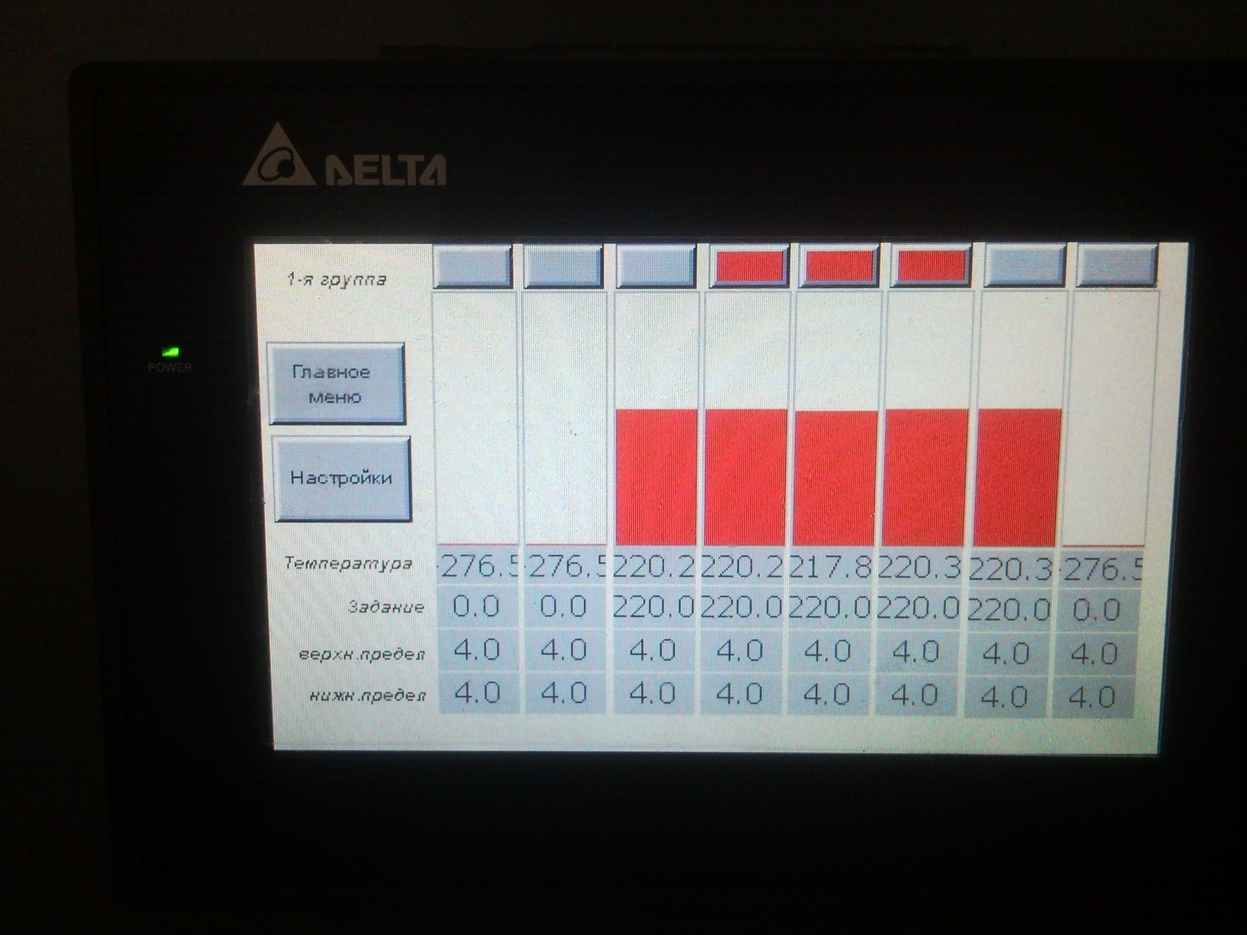

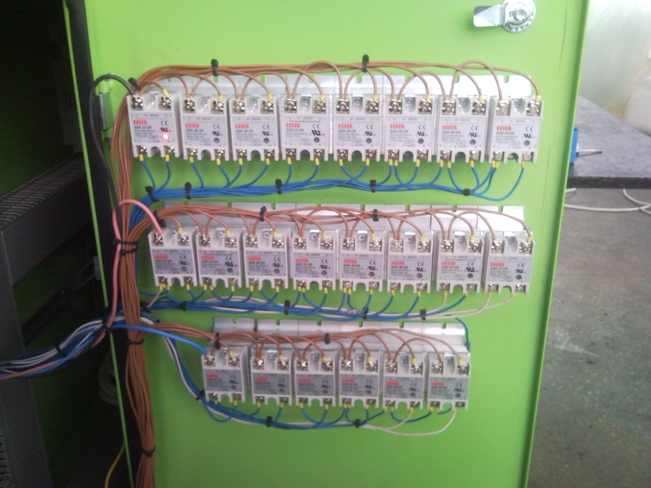

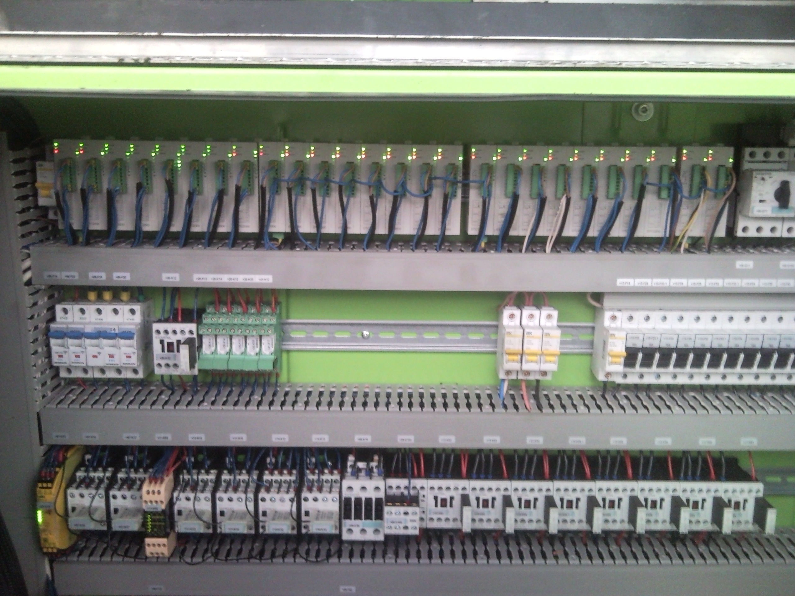

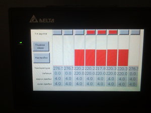

Управления горячими каналами на ТПА...
сенсорная панель (5589 просмотров) <a class='original' href='./download/file.php?id=50582&mode=view' target=_blank>Загрузить оригинал (1.22 МБ)</a>
сенсорная панель
Я ставил верхнюю линейку (5589 просмотров) <a class='original' href='./download/file.php?id=50584&mode=view' target=_blank>Загрузить оригинал (1.34 МБ)</a>
твердотелки... (5589 просмотров) <a class='original' href='./download/file.php?id=50585&mode=view' target=_blank>Загрузить оригинал (1.23 МБ)</a>
твердотелки...

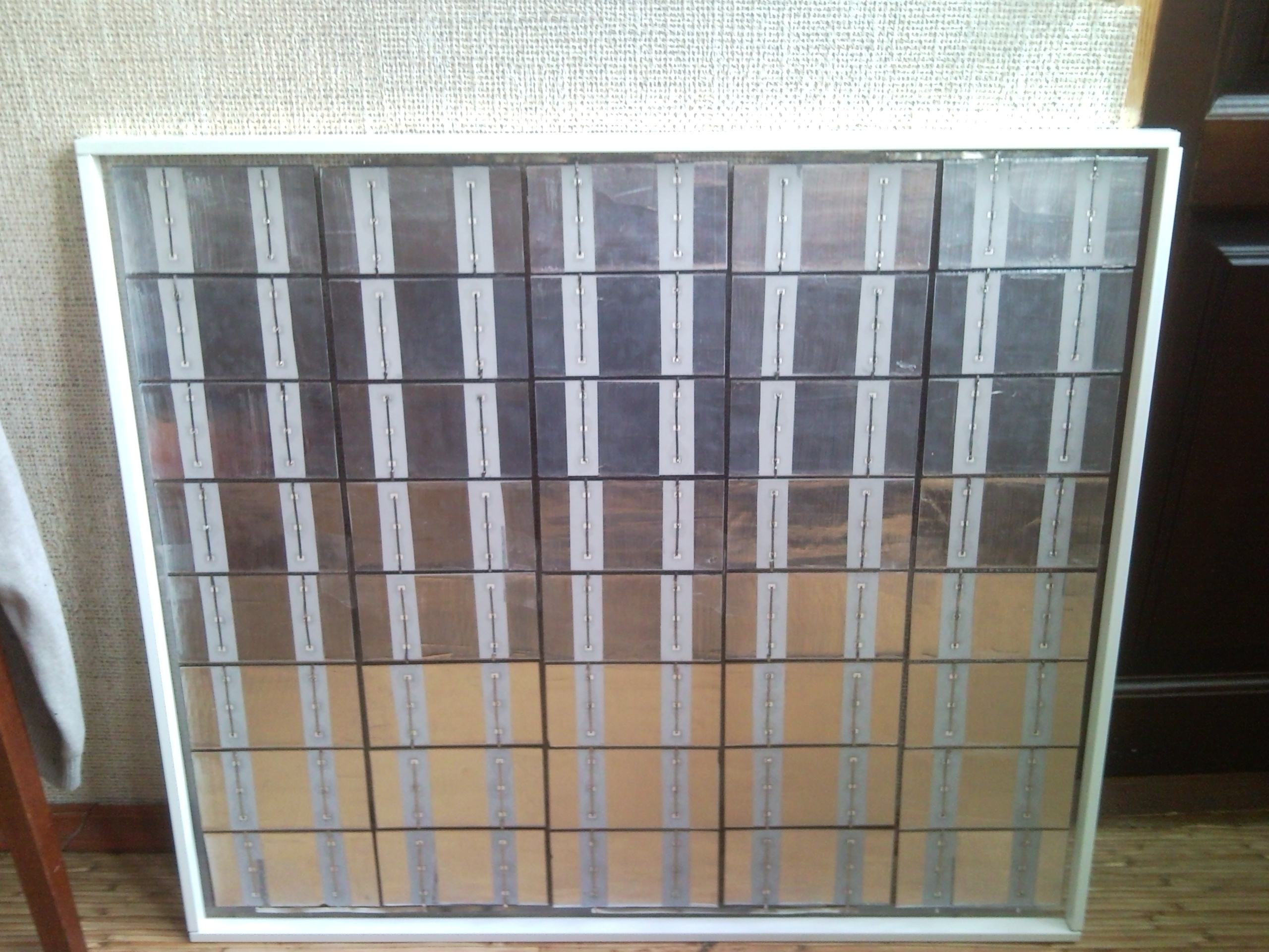

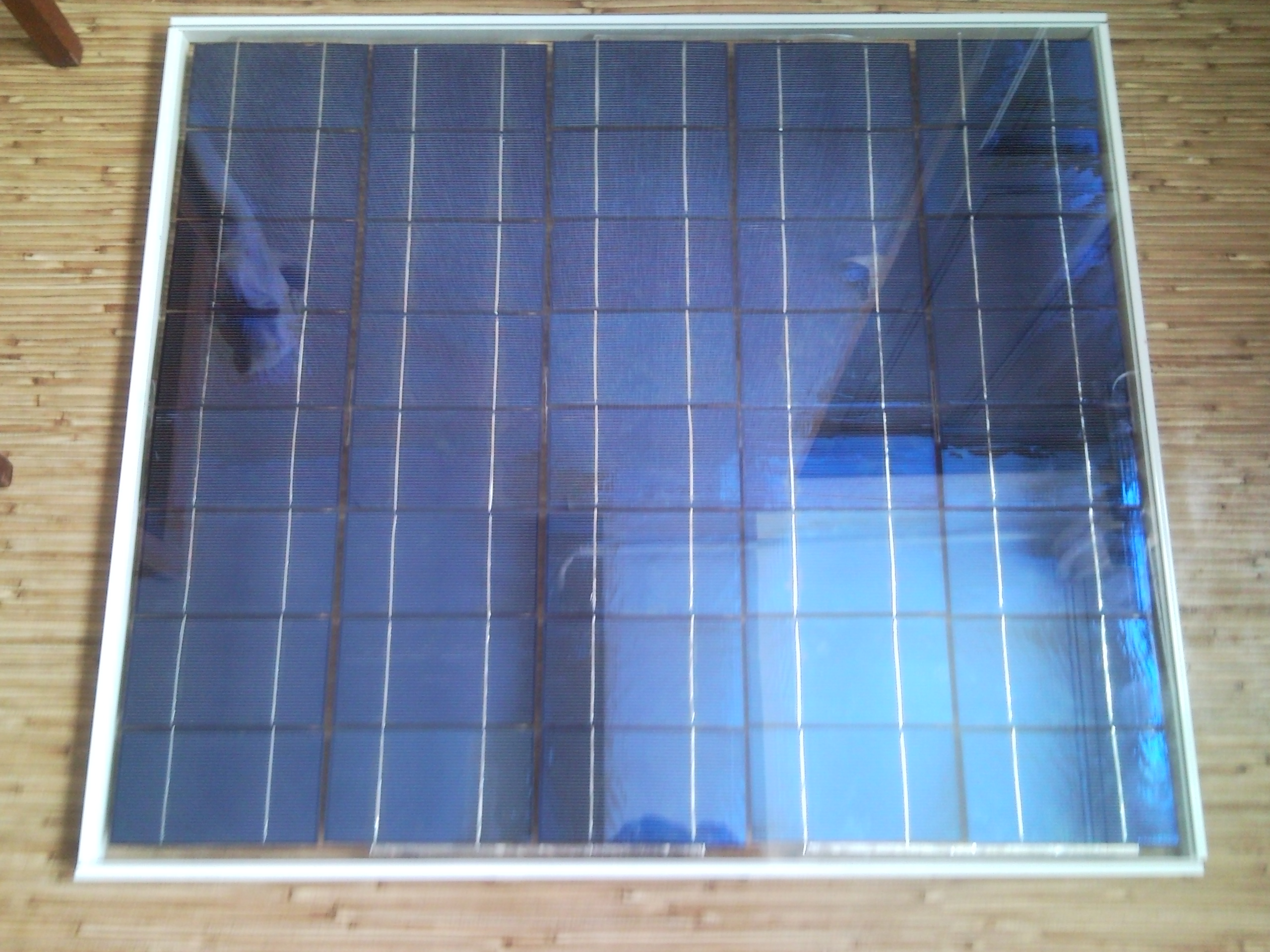

нашлись фотки собранной мной солнечной панели...
солнечная панель (5589 просмотров) <a class='original' href='./download/file.php?id=50586&mode=view' target=_blank>Загрузить оригинал (1.29 МБ)</a>
солнечная панель
панель, вид сзади (5589 просмотров) <a class='original' href='./download/file.php?id=50587&mode=view' target=_blank>Загрузить оригинал (1.31 МБ)</a>
панель, вид сзади

Какой-то шикарный сварщик на баке сварку делал или типа для телят всё-равно как :hehehe:

Predator писал(а):Какой-то шикарный сварщик на баке сварку делал или типа для телят всё-равно как :hehehe:
Аха нержу обычным электродом))) профессионал однако.

А ты сам то варить умеешь ? бак из нержи а варили похоже простым электродом .вот и насрали кае как .

tooshka писал(а):нержу обычным электродом)
Мало того, еще и не обварена втулка, а так насрано наляпано вокруг на прихватки, вторая судя по всему в заводских условиях варилась :)

balomut писал(а):бак из нержи а варили похоже простым электродом
Так об этом и пишем :)

Тима писал(а):Автоматизация в теплице в Северной Осетии...
А что за СКАДА на мониторе крутится? Самописная?
Первая бобышка была вварена на заводе. Вторую варили они сами. Я указал место и уехал собирать шкаф, а когда приехал, было такое "художество".
Kopyloff писал(а):А что за СКАДА на мониторе крутится? Самописная?
МастерСкада. Бесплатная версия на 32 точки ввода/вывода...

Тима писал(а):МастерСкада
Она через OPC-сервер овеновский работает?
Да, насколько я помню.

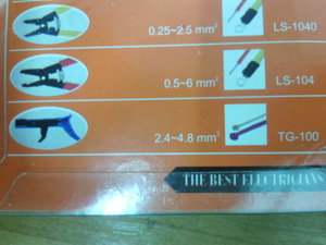

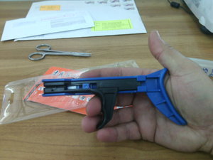

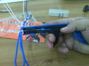

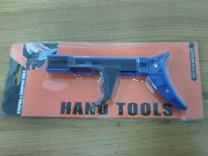

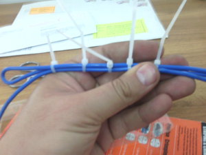

Приехала моя затяжка нейлоновых хомутов:
IMG_20150523_162940.jpg (5429 просмотров) <a class='original' href='./download/file.php?id=50843&mode=view' target=_blank>Загрузить оригинал (80.92 КБ)</a>
IMG_20150523_163042.jpg (5429 просмотров) <a class='original' href='./download/file.php?id=50844&mode=view' target=_blank>Загрузить оригинал (82.64 КБ)</a>
IMG_20150523_163147.jpg (5429 просмотров) <a class='original' href='./download/file.php?id=50845&mode=view' target=_blank>Загрузить оригинал (86.62 КБ)</a>
IMG_20150523_163217.jpg (5429 просмотров) <a class='original' href='./download/file.php?id=50846&mode=view' target=_blank>Загрузить оригинал (74.45 КБ)</a>
IMG_20150523_163408.jpg (5429 просмотров) <a class='original' href='./download/file.php?id=50847&mode=view' target=_blank>Загрузить оригинал (95.59 КБ)</a>
Инструментик не плохой, на "4+"....
Почему не на "5" ? Потому что самый маленький размер хомутов иногда проскальзывает в "зубах" инструмента и получается, так сказать "осечька". А в остальном - доволен...

Тимур, а руками затягивать не быстрей и не проще? По-моему бесполезный девайс :hehehe:

Бывает нужен когда вяжешь большие жгуты и нужно затягивать сильно, чтоб держало форму. Руками так сильно не затянешь. Оно не так дорого, чтоб не купить его на те разовые случаи, когда это необходимо...

Подтверждаю, штука полезная.
В узком месте руками не затянешь. И так сильно тоже не затянешь.
Re: Дело рук моих...
Nick писал(а):В узком месте руками не затянешь. И так сильно тоже не затянешь
Затянешь еще как. Просто нужно уметь затягивать, хомуты руками тянутся так, что иногда даже ломаются или рвутся ;)
Нет, я не собираюсь спорить, для кого-то вещь может быть безусловно удобная :)

Ломаются хомуты когда при производстве материал перегрели. Встречал я такие, пачками выкидывали.
А порвать руками..., так, чтоб растянулся и порвался... :think:
