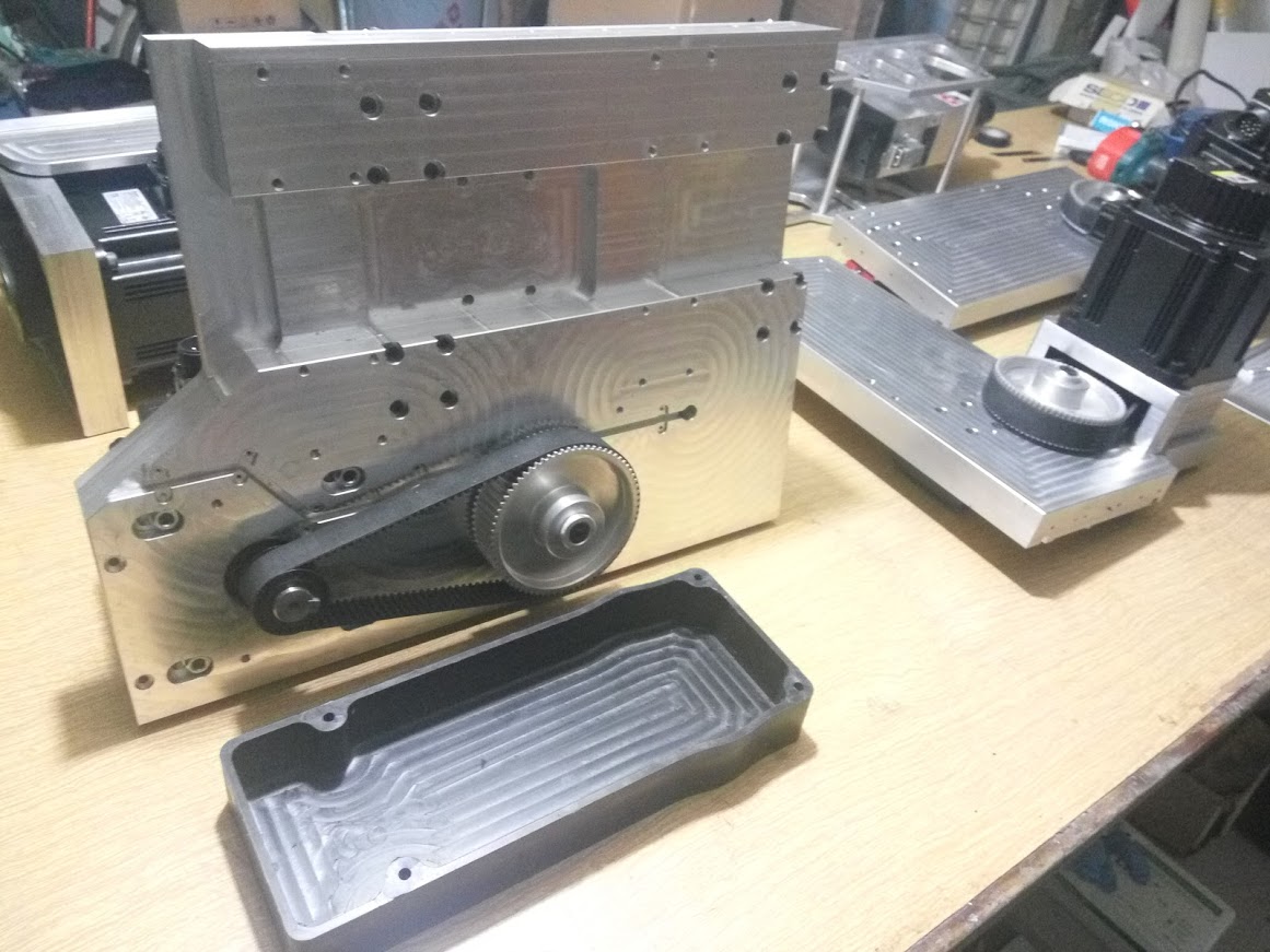

Добавлено: 01 янв 2017, 16:12
Птица-феникс =)
Чего давно ничего не писал...
Все матрички пилю, все квадриков... :hehehe:
IMG_20161230_205221.jpg (11607 просмотров) <a class='original' href='./download/file.php?id=98963&mode=view' target=_blank>Загрузить оригинал (146.6 КБ)</a>
По времени пилилось примерно 6часов на все про все в режиме не спеша.
Это из под фрезы. Можно лучше, но надо бороться с CAMом(powermill), и наконец поставить сервы... текущие шаго-сервы оч сильно жизнь поганят :pssdoff: Но это видимо буду делать уже с серьезным апгрейдом станка - чугунный портал, С5 швп, 750Вт сервы.
Шпинделек уверенно тянет 80мм фрезу, для торцовки самое то :good:

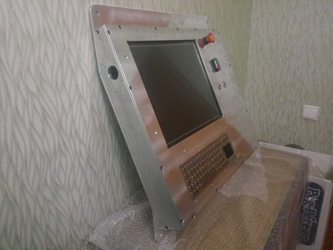

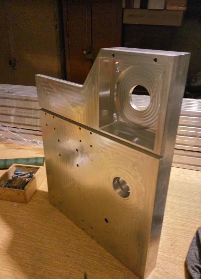

Ну и так, пару картинок из того что нашлось на компе:
IMG_20161031_211134.jpg (11607 просмотров) <a class='original' href='./download/file.php?id=98964&mode=view' target=_blank>Загрузить оригинал (181.79 КБ)</a>
ELYl8S3.jpg (11607 просмотров) <a class='original' href='./download/file.php?id=98966&mode=view' target=_blank>Загрузить оригинал (104.54 КБ)</a>
zmkUElr.jpg (11607 просмотров) <a class='original' href='./download/file.php?id=98967&mode=view' target=_blank>Загрузить оригинал (106.01 КБ)</a>
IMG_20161209_223932.jpg (11607 просмотров) <a class='original' href='./download/file.php?id=98968&mode=view' target=_blank>Загрузить оригинал (190.74 КБ)</a>

Re: Тяжелый фрезер по алюминию с подвижным порталом.600х700х
Добавлено: 01 янв 2017, 17:27
Udjin
Дверьми хлопают?
Термостатирование треба.
Добавлено: 01 янв 2017, 18:21
Птица-феникс =)
Какие двери? Какое термостатирование? По уму нужны сервы и С5 швп, в идеале с линейками. И будет совсем зе бест.
Добавлено: 01 янв 2017, 20:54
PKM
Птица-феникс =) писал(а): текущие шаго-сервы оч сильно жизнь поганят :pssdoff:
Это шаговые с энкодерами? А в чём именно проблема?
Добавлено: 01 янв 2017, 21:22
Птица-феникс =)
PKM писал(а): Это шаговые с энкодерами? А в чём именно проблема?
они самые. Сами то по себе норм, просто слабенькие для моего станка. В динамике на больших скоростях резкие изменения траектории не вытягивают.
Добавлено: 02 янв 2017, 16:31
Atom42
Птица-феникс =) писал(а):буду делать уже с серьезным апгрейдом станка - чугунный портал
Птица-феникс, почему мысли о чугунном портале у вас появились? Хотелось бы понять, чем на ваш взгляд полимерний не очень подходит?
Добавлено: 03 янв 2017, 13:51
Птица-феникс =)
да вполне подходит, просто есть желание поставить 750вт сервы по кругу, и если по Z и Y они еще более менее втыкаются, то по X(портал) надо этот портал оч сильно кромсать. + есть небольшие косячки по геометрии этого самого портала.. Ну и хочется таки рулонную защиту. Вобщем проще чугунину сделать, благо не сильно и дорого.
