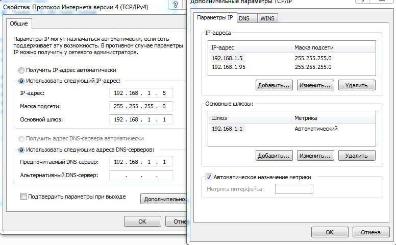

UAVpilot писал(а):например пинг вот так работает:
Странно, у меня он работает вот так:
PING 192.168.1.95 (192.168.1.95): 56 data bytes
64 bytes from 192.168.1.95: seq=0 ttl=128 time=2.159 ms
64 bytes from 192.168.1.95: seq=1 ttl=128 time=1.504 ms
64 bytes from 192.168.1.95: seq=2 ttl=128 time=1.219 ms
64 bytes from 192.168.1.95: seq=3 ttl=128 time=1.222 ms
64 bytes from 192.168.1.95: seq=4 ttl=128 time=1.225 ms
64 bytes from 192.168.1.95: seq=5 ttl=128 time=1.246 ms
64 bytes from 192.168.1.95: seq=6 ttl=128 time=1.240 ms
64 bytes from 192.168.1.95: seq=7 ttl=128 time=1.233 ms
64 bytes from 192.168.1.95: seq=8 ttl=128 time=1.229 ms
64 bytes from 192.168.1.95: seq=9 ttl=128 time=1.217 ms
При этом конфигурация сетевой карты:
112.JPG (3696 просмотров) <a class='original' href='./download/file.php?id=49188&mode=view' target=_blank>Загрузить оригинал (81.21 КБ)</a>
Это еще и к вопросу про
UAVpilot писал(а):Кстати, а не серверная винда при попытке навесить второй IP ругается, что на интерфейсе уже есть IP из этой подсети
Винда - семерка 64, не ругается :)

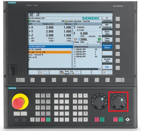

Сейчас добавляю ползунок регулировки скорости подачи. Как его совместить с подачей, задаваемой параметром F? Есть два варианта.
1. Перемножать значение ползунка на текущую подачу. Например, если ползунок посередине, то всё двигается в 2 раза медленнее.
2. Ползунок показывает текущую подачу. При движении ползунка мышкой значение текущей подачи заменяется на новое. Когда программа доходит до новой команды F, ползунок сдвигается в новое значение.
Мне первый вариант больше нравится. Во втором случае если на каждой строке будет указана подача, то нормально притормозить не получится.
Re: Самопальный интерпретатор
Крафтер писал(а):Перемножать значение ползунка на текущую подачу
А зачем? Принимай текущую подачу за 100% и всё, а ползунок допустим будет от 0 до 150%, но текущая подача F равна именно 100%, т.е. ползунком можно, как убавить, так и прибавить подачу.
Абсолютно согласен, в данном случае, ты лишь итоговую скорость корректируешь, и не задумываешься, о передергиваниях ползунка и прочего :-)
Просто в таком случае ползунок будет равносилен переключателю % подач, выделил на скрине, что собственно правильно.
1273151574-.jpg (3647 просмотров) <a class='original' href='./download/file.php?id=49308&mode=view' target=_blank>Загрузить оригинал (88.15 КБ)</a>
Кстати, на обороты тоже ползунок бы не помешал, если возможно конечно ;)

Значит все за первый вариант.
AndyBig
Сообщения: 3876
Репутация: 1121
Откуда: юг России
Сообщение AndyBig »
Крафтер писал(а):Значит все за первый вариант.
Угу, так логичнее и удобнее всего :)
Только вот
Крафтер писал(а):если ползунок посередине, то всё двигается в 2 раза медленнее
Посередине - все должно двигаться как задано в кодах (скорость 100%), а влево-вправо уменьшает-увеличивает скорость :)
