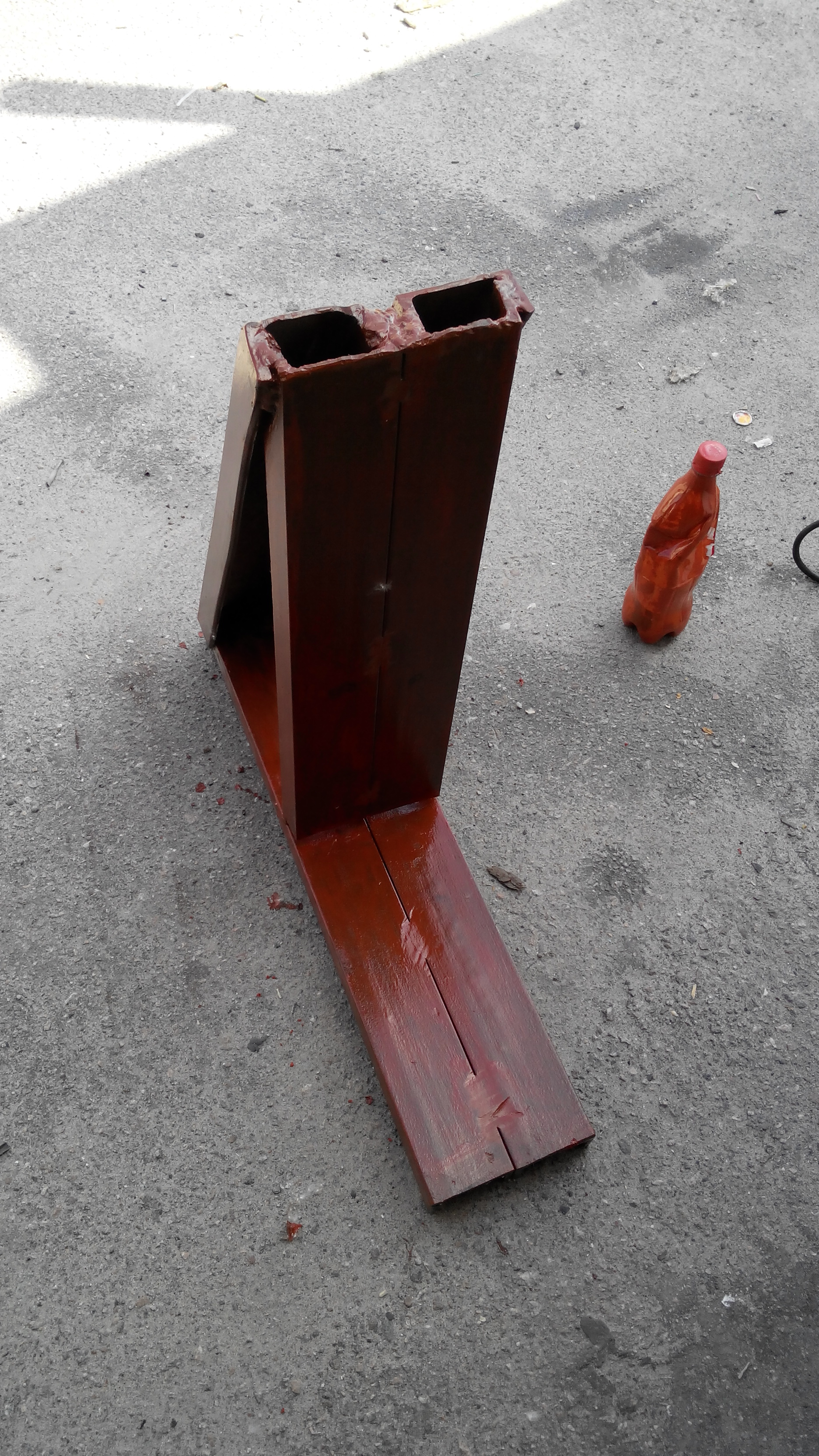

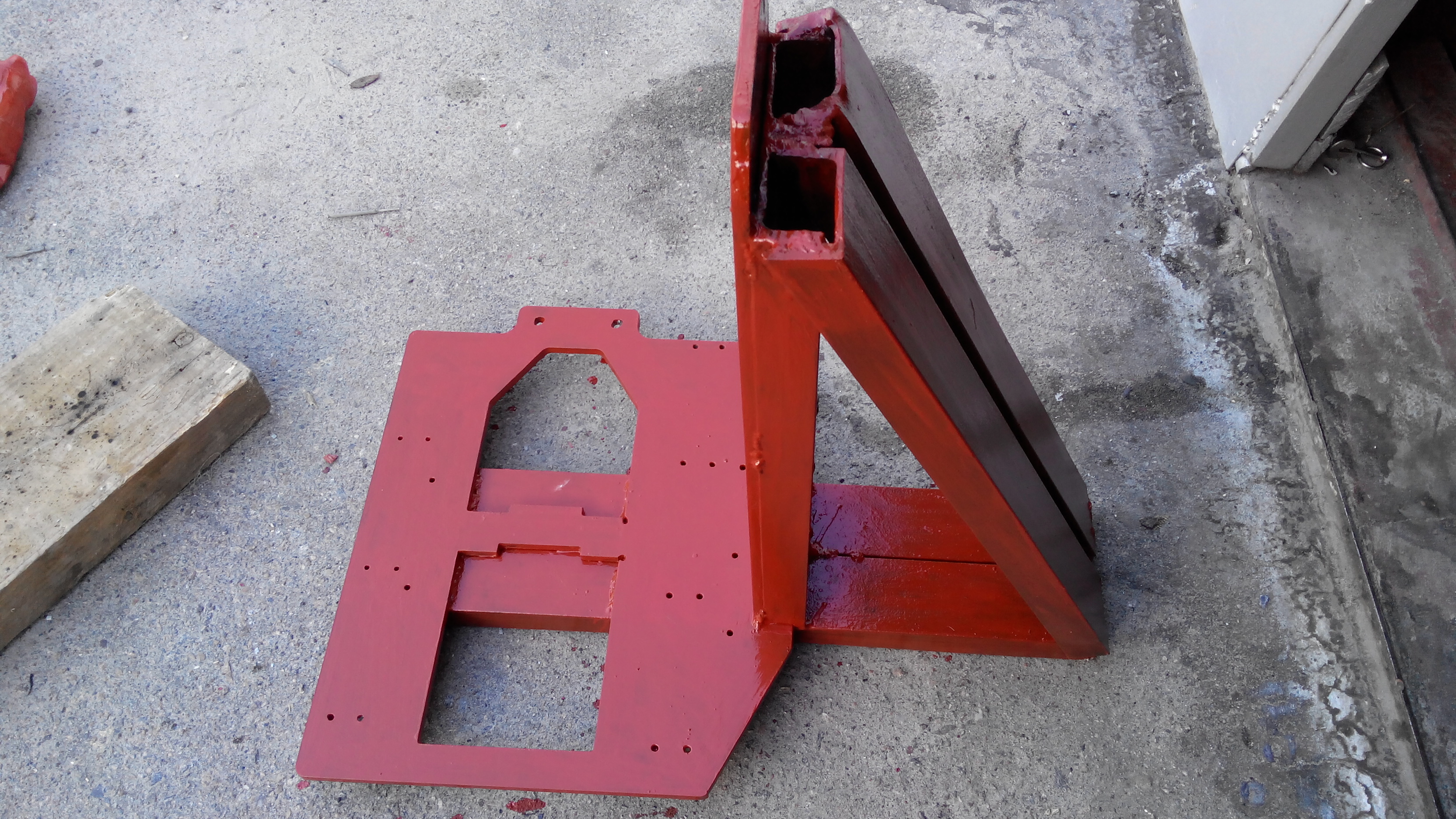

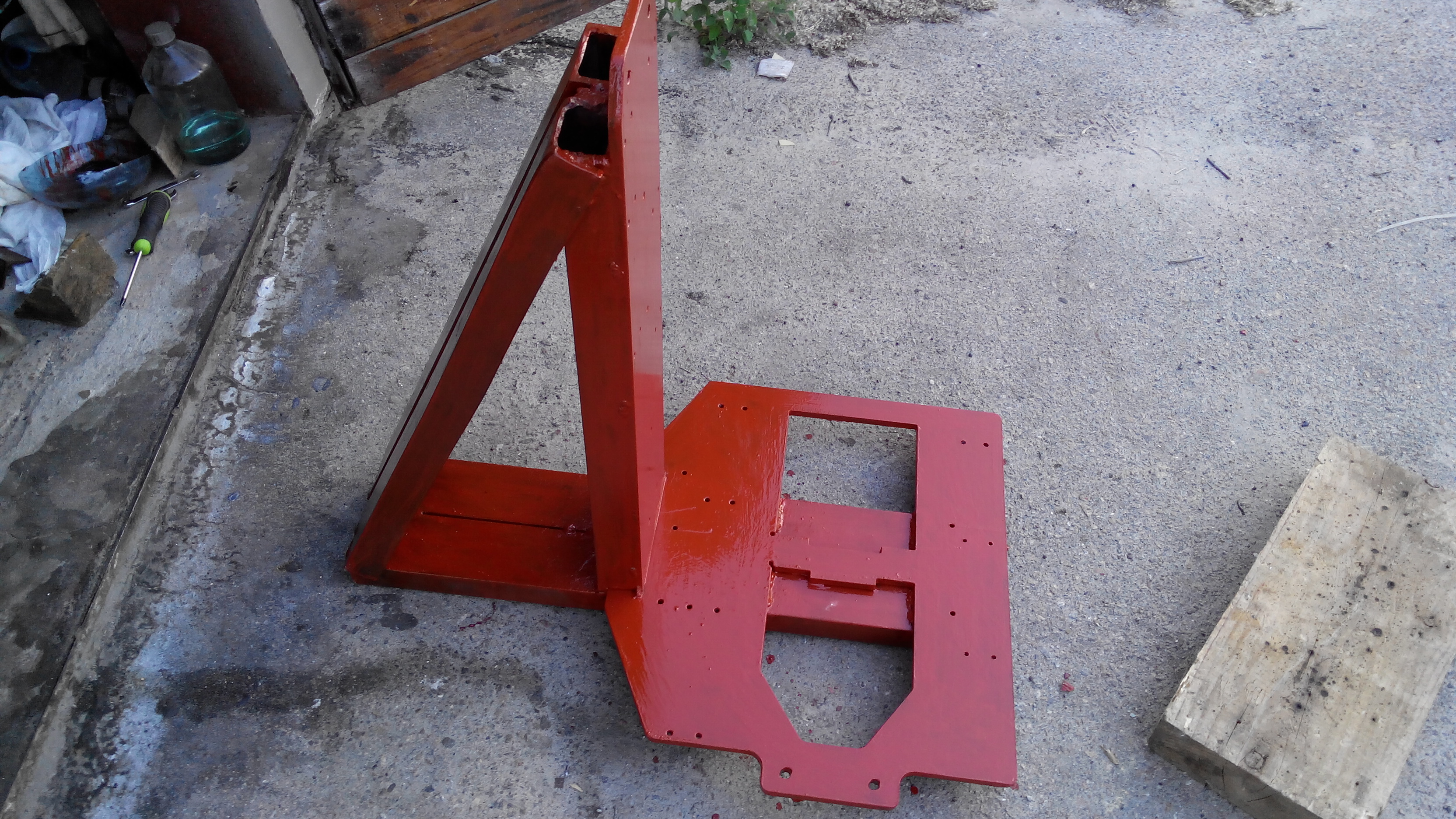

В связи с переездом забил я на станок. Пока сидел без основной работы немного им занялся, но меня хватило на неделю - в гараже жарище, работать очень сложно. Понял, что особо нет смысла заморачиваться с точностью изготовления станка, если его при работе крутит так, что отклонения в десятки или даже сотни раз больше, нежели чем были погрешности. Тем более что станок для другого хобби и +- 0,1мм это очень и очень хорошая точность. Поэтому в одну руку болгарку, в другую сварочник (варил впервые) и пошло-поехало...
Сначала сварил конструкцию из швеллера шириной 80мм, получилась так килограмм на 25-30, ушло 4м - валялся в гараже, другой покупать не стал. Во время сварки все постоянно проверялось и подправлялось на сколько это возможно.
2015610153948.jpg (4211 просмотров) <a class='original' href='./download/file.php?id=53742&mode=view' target=_blank>Загрузить оригинал (1.98 МБ)</a>
2015610161429.jpg (4211 просмотров) <a class='original' href='./download/file.php?id=53743&mode=view' target=_blank>Загрузить оригинал (2.2 МБ)</a>
2015610161443.jpg (4211 просмотров) <a class='original' href='./download/file.php?id=53744&mode=view' target=_blank>Загрузить оригинал (2.55 МБ)</a>
Думал как же закрепить все на новой раме, хотел иметь разборную конструкцию. В итоге психонул и взялся за сварочник. После покрасил, краску в месте установки направляющих зашлифовал от неровностей. Немножко насверлил новых отверстий и вот уже такая конструкция. Таскать тяжело. Сейчас станок почти собран, надо навесить на направляющие шпиндель и стол.

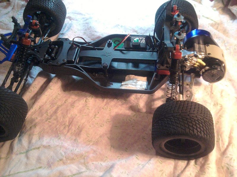

Hanter писал(а):за работу поставил плюсик. а идея для бизнеса увы никакая. во первых тюнинг не стоит в разы дороже.. например на мою ревку комплект рычагов стоит так: http://www.ebay.com/itm/Hot-Racing-Trax ... 58c86b937c а во вторых смысла он не имеет.. аллюминиевые рычаги в подвеске оно конечно крепко, только ломаться будет в другом месте.. причем больше и дороже.. уже давным давно все это усвоили и ставят "мягкие" рычаги например от РПМ.. http://www.ebay.com/itm/RPM-80215-Front ... 58c0e4b795 стоят копейки, работу свою выполняют, плюс они достаточно эластичные. при ударах просто изгибаются и возвращаются обратно поглощая удар. аллюминиевые же передают его дальше ломая булки, рамы, корпуса дифов.. :(
Я знаю к чему приводит установка более крепких рычагов. Я катал на стоке, на рпм и на алюминии. Сток - доступность, но не всегда качество. РПМ - у меня почему-то были большие люфты и не нравилось как работает подвеска, кажется, что больше рычаги отрабатывают, чем амортизаторы) Дюраль - у меня лопались пины, оси на которых они держаться, но как работала подвеска мне больше понравилось. Для соревнований такое точно не подходит, там наверное сток наилучшим вариантом будет. А для хобби - многим ведь нравится даже просто перебирать и усовершенствовать свою модель, чтоб раз в месяц выкатать один акк)
Было у меня когда и вот такое извращенство с двигателем в 3.5 витка 10500 об/в )) Шасси в таком состоянии досталась почти даром, вот тогда и появилась любовь к такого рода тюнингу.

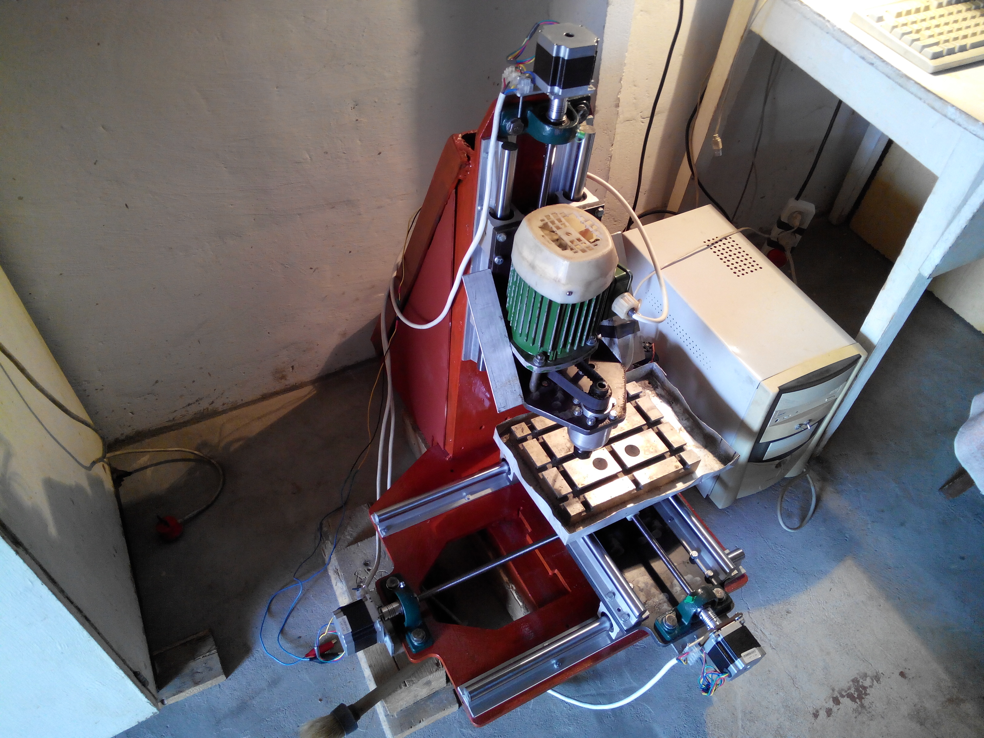

JudasPriest
Собрал станок. Раму конечно же повело, но решил проблему подкладыванием полосок под направляющие с их последующей незначительной шлифовкой.
Из изменений - докупил новый третий ШД вместо старого дши, нормальные муфты, перебрал проводку и всякого по мелочи.

Добрый день. Сегодня впервые прогнал по заданной траектории станок после переделки и сборки. Начал сильно резонировать один ШД на малых оборотах, предположительно на Х. В креплении шаговиков ничего не менялось, лишь установил гибкие муфты вместо временных обрезков резинового шланга и хомутов. Я конечно еще завтра все подтяну и постараюсь понять что вибрирует так, но не может ли это обмотка так дребезжать внутри, или же подшипники? Двигатели почти новые, наработка не более 30 часов. За качество видео извиняюсь, был вечер и шел дождь на улице, по-этому темно.

У вас шаговики "очень консольно висят". И к тому же прикручены за эту консольку только двумя болтами

Скорее всего проблема в муфтах. Спиральные муфты - пожалуй, худшее, что можно придумать с точки зрения резонансов. Как временную меру можно их обмотать изолентой.

Сергей Саныч писал(а):Скорее всего проблема в муфтах. Спиральные муфты - пожалуй, худшее, что можно придумать с точки зрения резонансов. Как временную меру можно их обмотать изолентой.
Спасибо, попробую. А то после их установки воет на весь гаражный кооператив, шпинделя не слышно))
