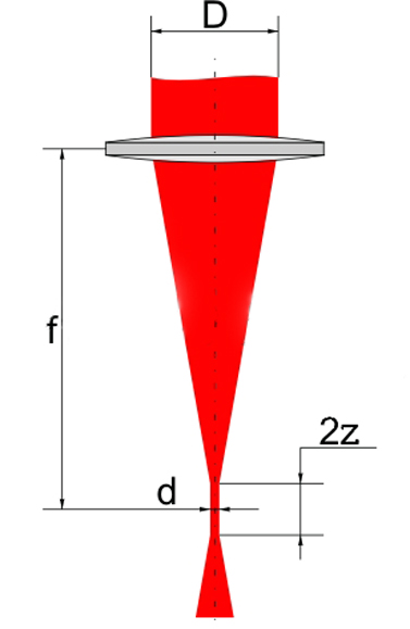

А можно больше фото стола - интересная идея. Я думал точечной сваркой ячеистый делать... А вот еще вопрос к знающим - как точно нужно поддерживать расстояние от головки до материала? Боюсь прогиба балки (которая с головкой).

lexx_l писал(а):А вот еще вопрос к знающим - как точно нужно поддерживать расстояние от головки до материала? Боюсь прогиба балки (которая с головкой).
Надеюсь по картинке будет понятно. Не знаю как по научному называется расстояние отмеченное как 2z (зона перетяжки или зона каустики), в общем работать нужно в этом диапазоне. У разных линз эта зона разная. У короткофокусных для гравировки диаметр d наименьший, но и 2z самая короткая. Для резки толстых материалов используют длиннофокусные линзы, и материал должен находится в зоне 2z - при выходе из этой зоны падает мощность луча и торец материала перестаёт быть прямым.
