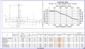

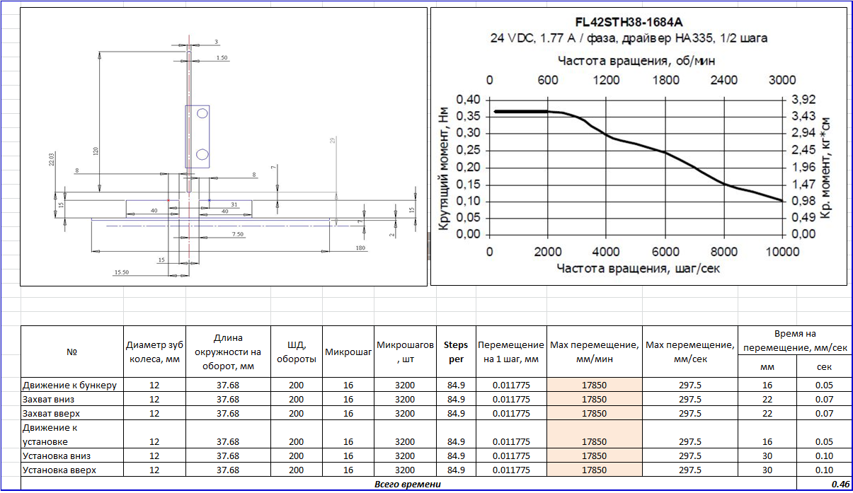

Вот рассчитал (в теории ) скорости и времена движения. Получается, что можно организовать цикл за 0.46 секунды.
Есть сомнения в расчете - уж очень быстро все! Параметры двигателя на 1/2 шага а я считал на 1/16 в этом может быть ошибка?

Сделать чтобы быстро вращалось - пол дела.
Можете к примеру простенький редуктор сделать... в обратную сторону.
Вопрос в том, не выйдет ли так, что у вас что-то где-то двигается "под силой тяжести"...
И при малом цикле просто не будет успевать "упасть" итп
Я верно понял, что двигатель фактически 2 положения имеет ?
Может тогда мощный соленойд ? Будет почти мгновенно проворачиваться...
Re: Станок для выкладки бисера
В расчете не учтены ускорения. Реально ШД вряд ли смогут двигаться с такой скоростью без разгона. А у вас "перегоны" очень маленькие.
И микрошаг, кстати, не имеет значения при таких расчетах.

Ни какого свободного падения нет. Все приводиться в движение ШД. 1 - вправо /влево, 2 - вверх/вниз. Все на ременной передачи.
SVP писал(а):В расчете не учтены ускорения. Реально ШД вряд ли смогут двигаться с такой скоростью без разгона. А у вас "перегоны" очень маленькие
Вот!!! Я тоже задумался об этом, что ускорения влияют на время передвижения от точки А до точки Б. Так по какой закономерности их выставлять?

Я советую ускорения выставлять максимально возможные и перейти на минимальный микрошаг.
Потом сделаете максимально возможный микрошаг.
И посмотрите в сторону LinuxCNC вместо Mach3

artclonic писал(а):Так по какой закономерности их выставлять?
Пока шаговик справляться будет.
Надо сказать, что есть чуйство, что тут серва нужна.
Я когда 100ватными на столе баловался, так от резкого старта они по столу чуть ли не прыгали...
Возможно с regenerative unit.
Надо сказать, что серва дает по документации 300% момента в течении непродолжительного времени,
т.е. старт-стоп от неё будет в разы бодрее.
Еще раз задам вопрос: у вас столько положений для шаговика используется ?
Нельзя ли соленойд вместо него приспособить ?
