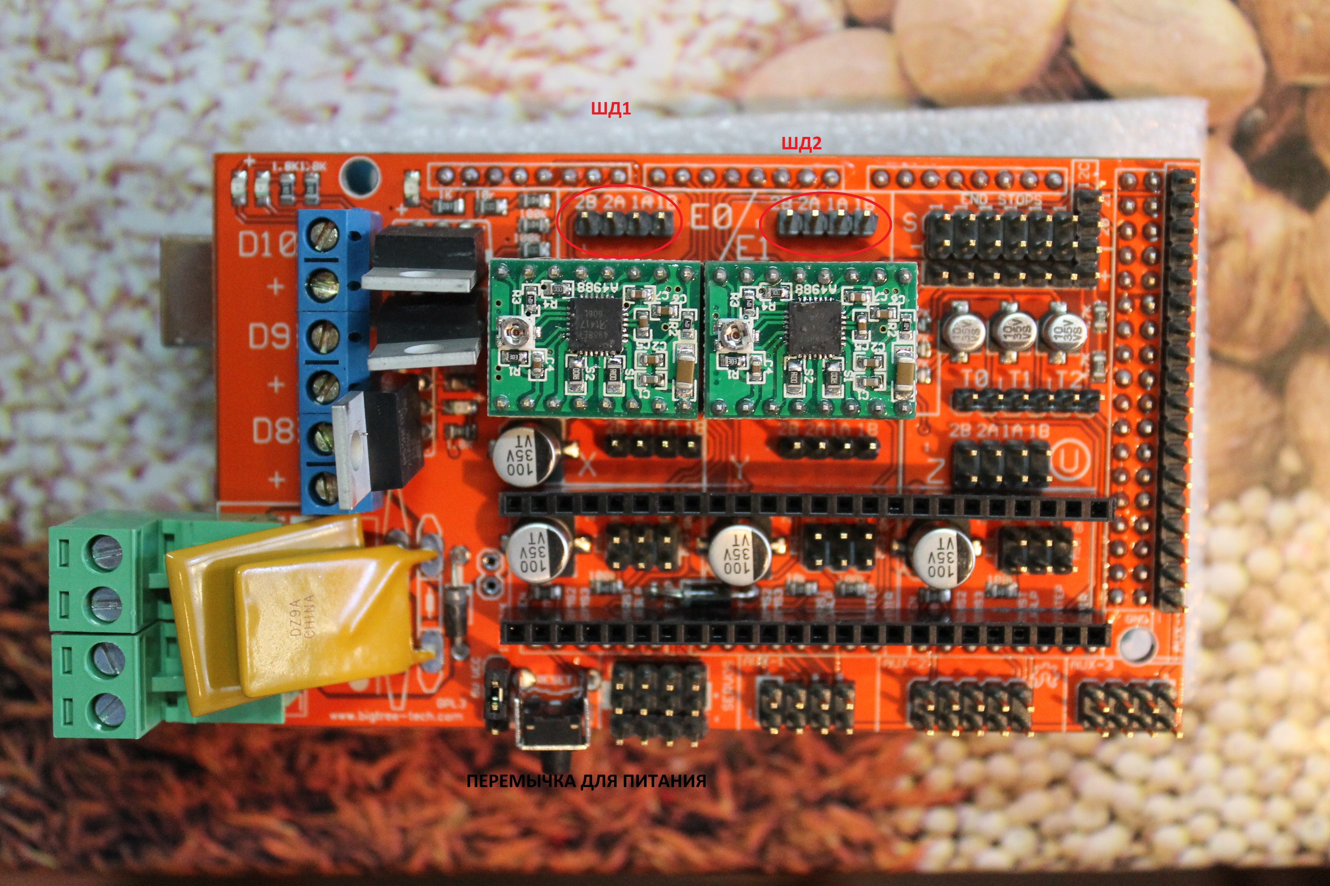

И все таки где посмотреть схему подключения ШД и Сервы ?

Сижу!.. Наслаждаюсь...! Вот только два драйвера можно воткнуть в пять мест..А куда серву вообще загадка.

PKM
Сообщения: 4132
Репутация: 705
Re: Полиграф
Сообщение PKM »
Поиск RAMPS все находит. И схемы, и картинки куда подключать
artclonic
Сообщения: 565
Зарегистрирован: 07 июн 2014, 12:40
Репутация: 36
Re: Полиграф
Сообщение artclonic »
Куда подключаются ШД – разобрался,
Перемычку на питание – тоже понятно
(не той стороной драйвера правда воткнул)
Не могу понять куда серву

PKM
Сообщения: 4132
Репутация: 705
Re: Полиграф
Сообщение PKM »
Вот хотя бы http://regpye.com.au/images/servos.jpg
Насчет деления шага - под каждым драйвером 3 перемычки, их надо поставить

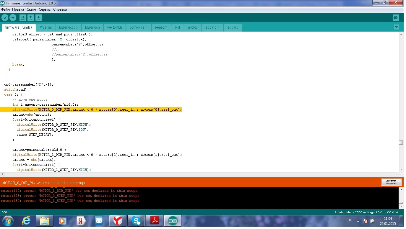

Re: Полиграф
Подскажите что за ошибка при компиляции?
Безымянный.jpg (1913 просмотров) <a class='original' href='./download/file.php?id=41522&mode=view' target=_blank>Загрузить оригинал (172.77 КБ)</a>
Наверстываем... в электронике...
PKM
Сообщения: 4132
Репутация: 705
Re: Полиграф
Сообщение PKM »
Не определены соответствующие параметры. Нужно искать по файлам проекта, где они задаются...
leprud
Сообщения: 338
Репутация: 111
Re: Полиграф
Сообщение leprud »
В configure.h то эти пины определены?
artclonic
Сообщения: 565
Репутация: 36
Re: Полиграф
/#define MOTHERBOARD 1 // RUMBA
#define MOTHERBOARD 2 // RAMPS
#if MOTHERBOARD == 1
#define MOTOR_0_DIR_PIN (16)
#define MOTOR_0_STEP_PIN (17)
#define MOTOR_0_ENABLE_PIN (48)
#define MOTOR_1_DIR_PIN (47)
#define MOTOR_1_STEP_PIN (54)
#define MOTOR_1_ENABLE_PIN (55)
#endif
#if MOTHERBOARD == 2
#endif
Фото-0168.jpg (1900 просмотров) <a class='original' href='./download/file.php?id=41528&mode=view' target=_blank>Загрузить оригинал (574.36 КБ)</a>
PKM
Сообщения: 4132
Репутация: 705
Re: Полиграф
Сообщение PKM »
Ага, пины не определены.
Значит надо в документации RAMPS искать номера пинов и вписать между этими строками
#endif
чтобы было как для #if MOTHERBOARD == 1
artclonic
Сообщения: 565
Репутация: 36
Re: Полиграф
ВО!!!!
// For RAMPS 1.4
#define X_STEP_PIN 54
#define X_DIR_PIN 55
#define X_ENABLE_PIN 38
#define X_MIN_PIN 3
#define X_MAX_PIN 2
#define Y_STEP_PIN 60
#define Y_DIR_PIN 61
#define Y_ENABLE_PIN 56
#define Y_MIN_PIN 14
#define Y_MAX_PIN 15
#define Z_STEP_PIN 46
#define Z_DIR_PIN 48
#define Z_ENABLE_PIN 62
#define Z_MIN_PIN 18
#define Z_MAX_PIN 19
#define E_STEP_PIN 26
#define E_DIR_PIN 28
#define E_ENABLE_PIN 24
#define SDPOWER -1
#define SDSS 53
#define LED_PIN 13
#define FAN_PIN 9
#define PS_ON_PIN 12
#define KILL_PIN -1
#define HEATER_0_PIN 10
#define HEATER_1_PIN 8
#define TEMP_0_PIN 13 // ANALOG NUMBERING
#define TEMP_1_PIN 14 // ANALOG NUMBERING
artclonic
Сообщения: 565
Репутация: 36
Re: Полиграф
Т.е. вот так ?
#define MOTOR_0_DIR_PIN (54)
#define MOTOR_0_STEP_PIN (55)
#define MOTOR_0_ENABLE_PIN (38)
#define MOTOR_1_DIR_PIN (60)
#define MOTOR_1_STEP_PIN (61)
#define MOTOR_1_ENABLE_PIN (56)
#endif
УРА!!! ЗАЛИЛОСЬ!!!!

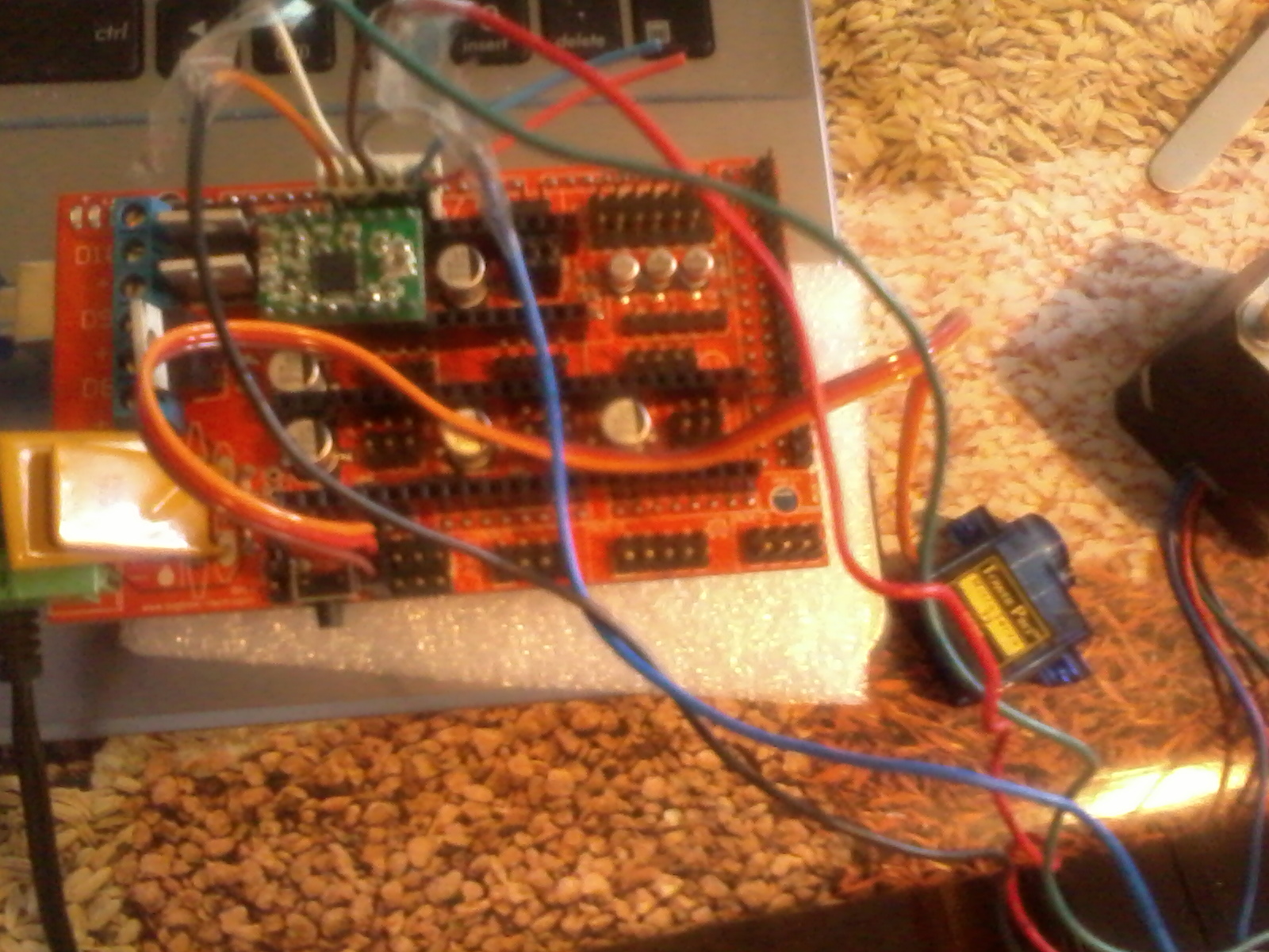

artclonic
Сообщения: 565
Репутация: 36
Re: Полиграф
А моторчики то не крутятся.... ни серва ни ШД...
залить то один раз нужно в Мегу? прошивка там сохраняется?
