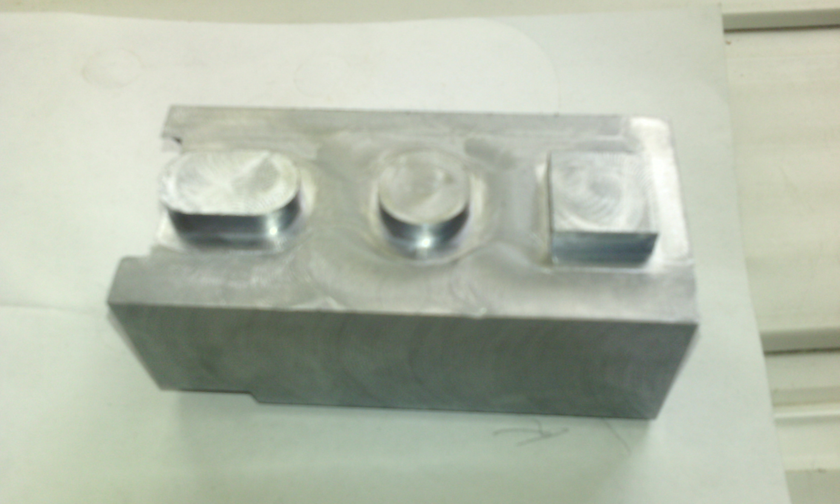

Психанул:
IMG_20150829_124338.jpg (3499 просмотров) <a class='original' href='./download/file.php?id=56982&mode=view' target=_blank>Загрузить оригинал (489.72 КБ)</a>
Первая жалезка Ст3КП 60-й кругляк, прошёлся скоростной фрезой и запилил три фигурки. Пока 7 соток по иксу плавают.
