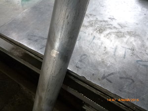

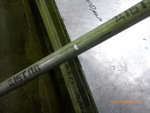

Поделиться хочу простым опытом. Как определить марку материала, если вдруг оказалось, что кладовщики намудрили. Или поставщик оказался негодяем, и подсунул одно, вместо другого.
Исходные данные: Лист, габариты известны, толщина 7мм, размер 2000х2500мм, порезан из листа 7х2000х5000 В95ПЧТ2 (по словам поставщика).
Где клеймо? сертификату не верю, сказал я.
Вариант 1. Сделать подробную химию, и понять изначальную марку.
2. Сравнить с эталонами.
Решил пойти по второму пути.

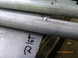

Попросил определённым способом, по ребру стукнуть прутком, В95Т1. И посмотреть, что получится.
04/05/2016г. Пруток В95Т1 по ребру листа В95ПЧТ2 (6188 просмотров) <a class='original' href='./download/file.php?id=79360&mode=view' target=_blank>Загрузить оригинал (572 КБ)</a>
04/05/2016г. Прутком В95Т1 ударяем по ребру листа В95ПЧТ2. Сомнения посеяны. (6188 просмотров) <a class='original' href='./download/file.php?id=79361&mode=view' target=_blank>Загрузить оригинал (526.5 КБ)</a>
Чего-то мне показалось, пруток В95Т1 твердоват, вмятина на прутке несущественна, а на листе как-то замято многовато. Ну, думаю, вдруг режим Т2 так смягчает твёрдость, что до Т1 далеко.
Надо перепроверить.

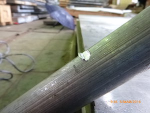

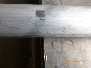

На следующий день продолжили.
Ударяем и Д16ТПП прутком, и В95Т1. И смотрим результат.
05/05/2016г. прутком Д16ТПП бьём по В95ПЧТ2. Мне здесь больше заметно повреждение прутка, но и на листе замятина (6188 просмотров) <a class='original' href='./download/file.php?id=79362&mode=view' target=_blank>Загрузить оригинал (565.5 КБ)</a>
На прутке Д16Т (ПП) замятина с заусенцами. Мы не сдаёмся. (6188 просмотров) <a class='original' href='./download/file.php?id=79363&mode=view' target=_blank>Загрузить оригинал (563.5 КБ)</a>
Прутками Д16ТПП и В95Т1 стукнули по близлежащим местам. Лист В95ПЧТ2 по прежнему деформируется, пруток В95Т1 по-прежнему почти нет. (6188 просмотров) <a class='original' href='./download/file.php?id=79364&mode=view' target=_blank>Загрузить оригинал (538.5 КБ)</a>
Получается, что что-то с механикой плохо.

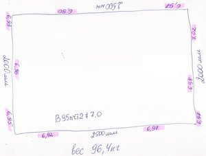

Перепроверяем по плотности.
Размеры листа. Предположительно В95ПЧТ2. (6185 просмотров) <a class='original' href='./download/file.php?id=79367&mode=view' target=_blank>Загрузить оригинал (62.51 КБ)</a>
Считаем массу: 6,93(толщ.)х2000х25000. Д16 или В95 соответствует массе?
У меня по теории для Д16 дожно быть: 96кг 382 г.
Несложно вычислить, что такие размеры соответствуют марке Д16Т, а не В95Т1. Комментарии излишни! Проверяйте поставщиков.

ridirt
Для вашего и моего спокойствия сегодня металл с последней поставки просканировал хим. анализатором дабы убедиться что это в95 а не д16. Наличие преобладающей части цинка говорит о том чо это в95, да и на табло сразу загорелось 7075.
Ошибки быть не может, такой анализатор 5-6 лямов стоит сейчас если не больше.
Re: Заготовки Д16Т,В95Т1,АМГ6,7075Т7351. Москва-Томилино+Иже
Добавлено: 07 май 2016, 00:16
ridirt писал(а):такой анализатор 5-6 лямов стоит сейчас если не больше.
А углерод не показывает за таки деньги :) Стоил такой прибор около 35килобаксов.
Добавлено: 07 май 2016, 00:24
Leonid Vs
ridirt писал(а):Для вашего и моего спокойствия сегодня металл с последней поставки просканировал хим. анализатором дабы убедиться что это в95 а не д16. Наличие преобладающей части цинка говорит о том чо это в95, да и на табло сразу загорелось 7075.
Да, спасибо. Судя по всему 2 листа верхних были В95ПЧТ2, а остальное Д16Т. Будем проверять на удар и по теоретическому весу.

Leonid Vs писал(а):Будем проверять на удар
Но только нужно главное помнить что угол замять гораздо проще чем почти плоскую поверхность прутка. я бы к примеру брал что то стальное и сравнивал бы листы с листами, ну к примеру если взять пневматический пистолет и стрелять в торец металлическими шарами, если предположить что дульная энергия постоянна увидим разницу по велечине вмятины.
Но не обязательно пистолет, что то что делает удар одинаковой силы.

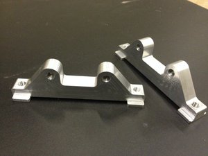

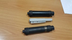

Тут мне в архиве попалась фотка деталей обвеса (тюнинга) на АК-47 и др. из того же ряда.
До гальваники.
Обвес из Д16Т.  Для более эффективного использования поверхности оружия. Тема моего диплома ещё в 1994 году. (6121 просмотр) <a class='original' href='./download/file.php?id=79559&mode=view' target=_blank>Загрузить оригинал (4.61 МБ)</a>
Детали делаются из Д16Т. Но "пользователи" хотят сплав типа В95. Но, как известно, что бы что-то в армии изменить, недостаточно поменять министра обороны.

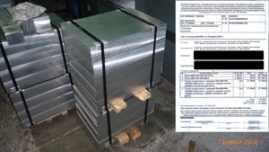

Очередные фотки нарезок:
Резка алюминиевых плит АМГ6 =100мм на заготовки. Заказчик хоть и купил себе &quot;циркулярку&quot;, толстые плиты и серийку предпочитает что бы мы резали. (6080 просмотров) <a class='original' href='./download/file.php?id=80268&mode=view' target=_blank>Загрузить оригинал (2.92 МБ)</a>
Резка алюминиевых плит АМГ6 =100мм на заготовки. Заказчик хоть и купил себе "циркулярку", толстые плиты и серийку предпочитает что бы мы резали.
Можно сравнить качество нарезки и цены на материал.
Итоговая стоимость алюминиевых заготовок для заказчика должна считаться с учётом дополнительных операций, например "обквадратить". Кривые, даже алюминиевые, заготовки довольно накладно обрабатывать.

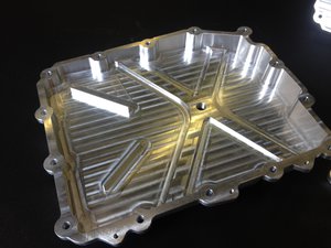

Корпусная деталь из Д16Т. frezer-pro.com (5878 просмотров) <a class='original' href='./download/file.php?id=81613&mode=view' target=_blank>Загрузить оригинал (1.62 МБ)</a>
Корпусная деталь из Д16Т, вид изнутри (5878 просмотров) <a class='original' href='./download/file.php?id=81614&mode=view' target=_blank>Загрузить оригинал (1.87 МБ)</a>

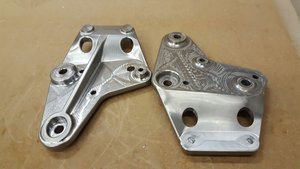

Фрезерованные детали из Д16Т. frezer-pro.com (5878 просмотров) <a class='original' href='./download/file.php?id=81615&mode=view' target=_blank>Загрузить оригинал (1.88 МБ)</a>

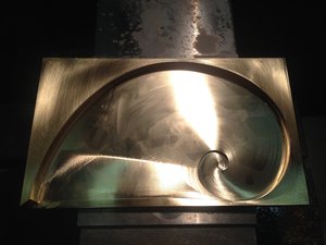

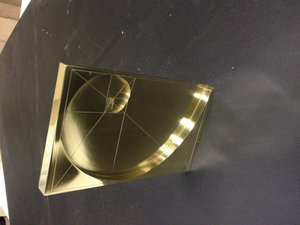

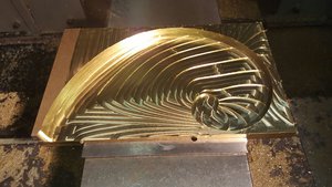

Обработка детали из ЛС59-1. frezer-pro.com (5878 просмотров) <a class='original' href='./download/file.php?id=81616&mode=view' target=_blank>Загрузить оригинал (174.91 КБ)</a>
Стружку смахнули (5878 просмотров) <a class='original' href='./download/file.php?id=81617&mode=view' target=_blank>Загрузить оригинал (1.94 МБ)</a>
Стружку смахнули
ЛС-ка всегда красиво обрабатывается. frezer-pro.com (5878 просмотров) <a class='original' href='./download/file.php?id=81618&mode=view' target=_blank>Загрузить оригинал (1.82 МБ)</a>
Детали из Д16Т. frezer-pro.com (5874 просмотра) <a class='original' href='./download/file.php?id=81619&mode=view' target=_blank>Загрузить оригинал (1.71 МБ)</a>

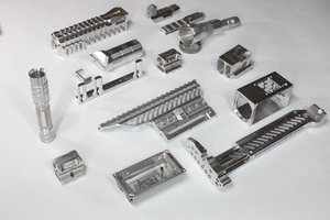

Детали из их презентации. (5870 просмотров) <a class='original' href='./download/file.php?id=81626&mode=view' target=_blank>Загрузить оригинал (100.6 КБ)</a>
Фотки деталей предоставлены изготовителями. То что мне понравилось: "нииизззяааа". У многих такая ситуация,-- показы запрещены/ограничены договором.

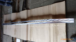

Прирезке Д16Т иногда бывают весёлые случаи.
Вот при резке Д16Т плиты
Резка полос Д16Т из плиты 40мм (5841 просмотр) <a class='original' href='./download/file.php?id=81672&mode=view' target=_blank>Загрузить оригинал (5.05 МБ)</a>
О прогибе полос из Д16Т можно судить по фотографии. (5841 просмотр) <a class='original' href='./download/file.php?id=81673&mode=view' target=_blank>Загрузить оригинал (5.33 МБ)</a>
хорошо видно, какие бывают внутренние напряжения.
Такие моменты необходимо закладывать в техпроцесс.

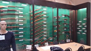

На днях был приглашён в "Межрегиональное общественное учреждение Институт инженерной физики"/Научно—исследовательский центр (http://iifrf.ru/наука).
Молодцы. Двигают и науку, и оборону.
Каждый, почти, образец выставки антиквара имеет свою историю.
Оружейная коллекция антикварного оружия (5796 просмотров) <a class='original' href='./download/file.php?id=81843&mode=view' target=_blank>Загрузить оригинал (4.15 МБ)</a>
Этот стенд оружия от &quot;древних&quot; экземпляров до 1900-х годов (5796 просмотров) <a class='original' href='./download/file.php?id=81844&mode=view' target=_blank>Загрузить оригинал (3.89 МБ)</a>
Этот стенд оружия от "древних" экземпляров до 1900-х годов
Этот стенд ближе к 1-й мировой-гражданской войнам (5796 просмотров) <a class='original' href='./download/file.php?id=81845&mode=view' target=_blank>Загрузить оригинал (3.8 МБ)</a>
Слева- ВОВ, справа &quot;пистолетные&quot; пукалки (5796 просмотров) <a class='original' href='./download/file.php?id=81846&mode=view' target=_blank>Загрузить оригинал (3.58 МБ)</a>
Слева- ВОВ, справа "пистолетные" пукалки

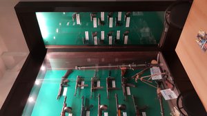

Сергей Владимирович очень интересно всё рассказал, про историю образцов военной техники, про их попадание в минимузей.
Фотографировать нельзя. Единственное что можно сфоткал.
В центре планка из Д16Т, &quot;цилиндрики&quot; из салдинского титана. Вне стола..., страшно рассказать, одни изделия, даже обсуждать не буду, и не всё показывали. (5796 просмотров) <a class='original' href='./download/file.php?id=81847&mode=view' target=_blank>Загрузить оригинал (3.66 МБ)</a>
В центре планка из Д16Т, "цилиндрики" из салдинского титана. Вне стола..., страшно рассказать, одни изделия, даже обсуждать не буду, и не всё показывали.
Очень интересный образец, действующий, 1988года!! Очень бережно хранится.
Вроде знакомый перед. (5796 просмотров) <a class='original' href='./download/file.php?id=81848&mode=view' target=_blank>Загрузить оригинал (4.64 МБ)</a>

Был недавно в г. Рязани, у известного станочника. Звать его--Александр Кулешов
Оказывает он услуги по изготовлению корпусных деталей из алюминия, латуни, титана ВТ1-0 и др. сплавов.
Обрабатывающие центры с ЧПУ HAAS-VF1 (X508 Y408 Z408), HAAS VF-3 (X1260 Y508 Z 670), HAAS-TM-2P (X1016 Y408 Z408), DMC 630, токарные.
Вот молодец, сам, на свои поднимается, расширяется. Я ещё в садик ходил, а он занимался изготовлением ВЧ-приборов ( с 1975 года). Еще и выполняет гальванические и лакокрасочные работы.
Производство: г.Рязань, проезд Яблочкова, 5, стр.26.

На резку отправили плиту В95Т1. Начали резать, показалась мягкой. Сделали тест. Прутком по ребру плиты.
https://youtu.be/Emt_MEtMZyA
Следы на прутке и на плите не идентичны.
Придётся плиту другую в резку брать. А эту как В95 г/к будем пристраивать.
