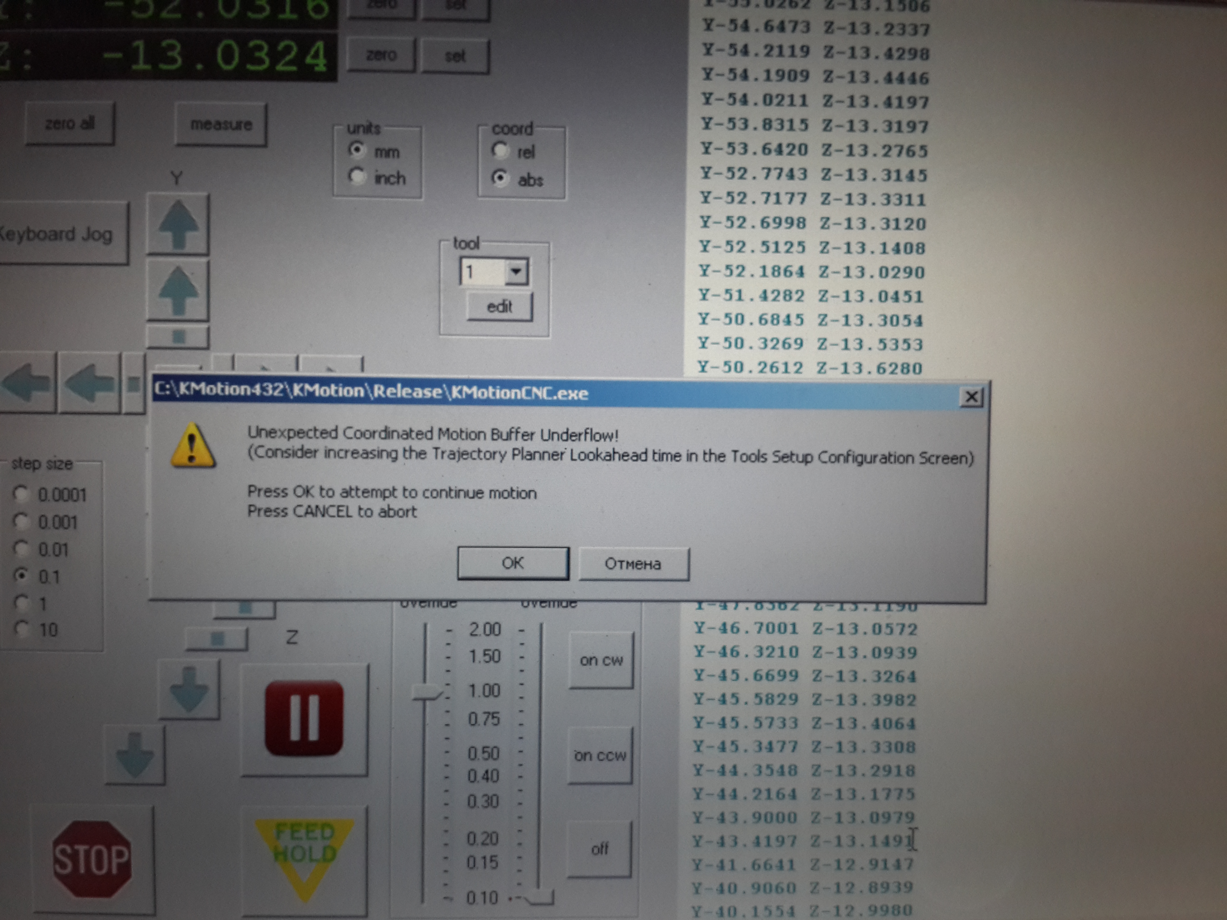

Подскажите как можно освободить память в контролере. При выполнении УП выскакивает такая ошибка. Если нажать ОК то продолжает работу с прерванного места, но с небольшим смещением.
20150211_124149.jpg (5370 просмотров) <a class='original' href='./download/file.php?id=43353&mode=view' target=_blank>Загрузить оригинал (3.74 МБ)</a>
Re: Ввод в эксплуатацию ЧПУ системы на основе контроллера Kf
konstantinshr писал(а):Подскажите как можно освободить память в контролере. При выполнении УП выскакивает такая ошибка. Если нажать ОК то продолжает работу с прерванного места, но с небольшим смещением.
Он пишет что буфер данных опустошился во время движения, а новых данных не поступило вовремя.
Или проблема с передачей данных (может из за сильных помех сбоить USB),
или просто размер буфера слишком маленький.
Сообщение konstantinshr »
Может увеличить время lookahead?
Как можно увеличить буфер?
konstantinshr писал(а):Может увеличить время lookahead?
Это одно и то же.
Но если проблемы с передачей данных или подвисаниями компьютера - это не спасет.
