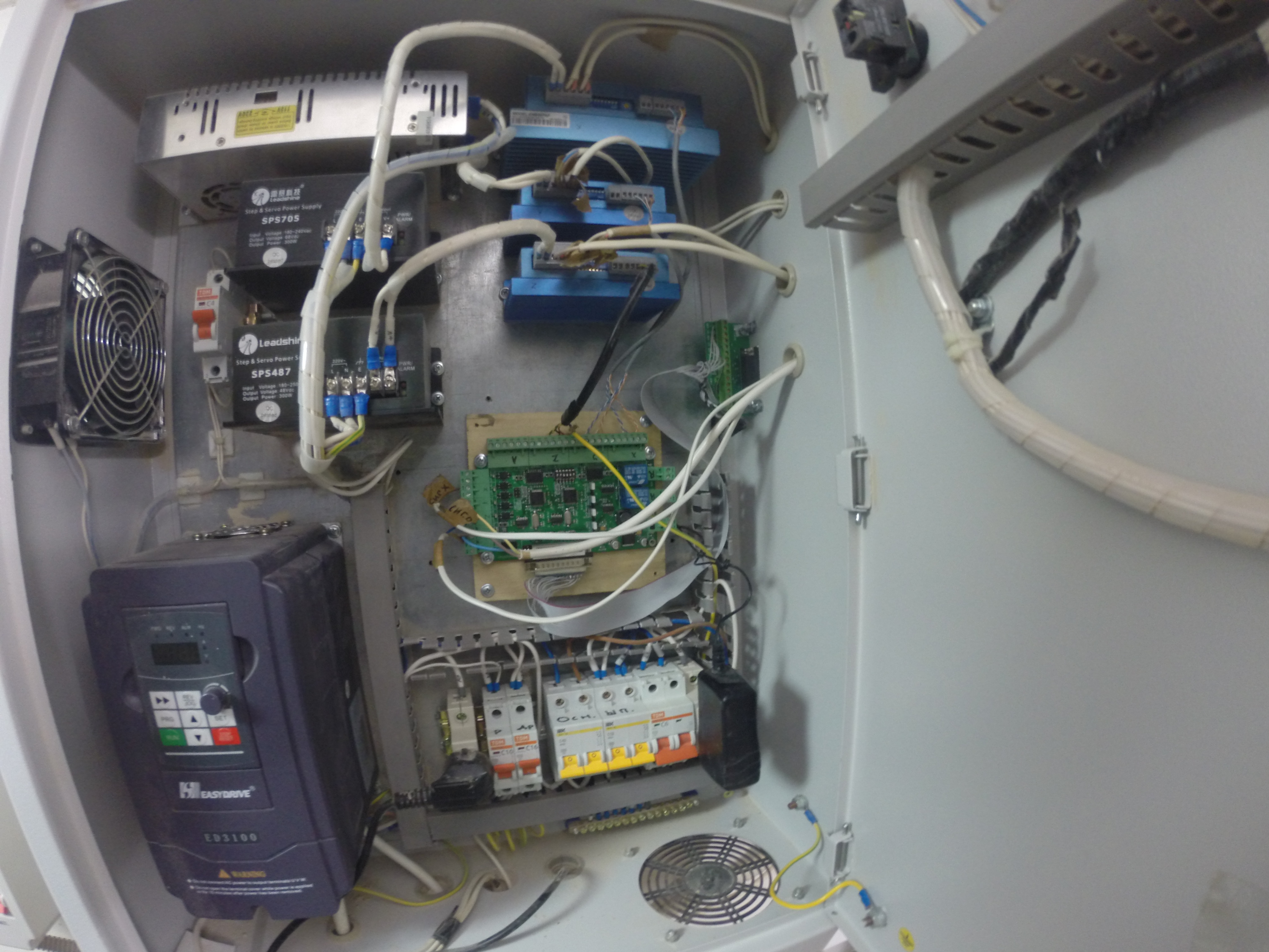

сегодня поставил StepMaster на NCSTUDIO (синяя плата) средний режим фильтрации х8 скважность 50
шаг драйвера 32 (ем 705 и ем 806)
станок стал заметно плавнее .стало слышно как гремят подшипники в опорах ШВП. пришлось сменить их.
поставил 2 6001 но думаю надо было взять 2 7001.
скорость заметно выросла ,но не по оси У.Ось У срывается на 5000мм/м. масса портала 80кг.
(ST86-150 5.6А,9.2 мГн. драйвер ем705 БП SPS705, 68 В, 5А) на моторе 30 зубов на валу 20.
попробую сделать 1 к 1 может не та передача.
настройки NCSTUDIO 700 700 ускорения 400 старовая
подсоединил без подтягивающих резисторов,без управления шпинделем,колибратор до платы StepMaster.
подскажите ставить ли резисторы ? и какую скважность оставить 25 или 50 ?
Re: StepMaster - Отзывы, Вопросы, Советы.
Добавлено: 05 дек 2014, 19:54
3aBDB писал(а):подскажите ставить ли резисторы ?
Те что на переходнике между NCStudio и СтепМатсером?
Если поставить - заметно снизится вероятность поймать помехи на вход СтепМастера. Т.е. сигнал после NCStudio будет заметно более чистым в плане шума.
А в драйверах можно ничего не трогать. Скважность в этом случае лучше 25/75% (особой роли не играет).
Добавлено: 06 дек 2014, 15:48
3aBDB
произвёл тестовый запил )
вылез вот такой косяк.
как будто ось х перепутала направление !
попробую завтра поставить резисторы 1кОм
рр.jpg (4195 просмотров) <a class='original' href='./download/file.php?id=37757&mode=view' target=_blank>Загрузить оригинал (1.22 МБ)</a>
может питание плохое на степмастер идёт ?
GOPR1132.JPG (4195 просмотров) <a class='original' href='./download/file.php?id=37758&mode=view' target=_blank>Загрузить оригинал (2.34 МБ)</a>
немного видео работы
https://www.youtube.com/watch?v=N0zAe3e4wcc
Добавлено: 06 дек 2014, 16:00
3aBDB писал(а):вылез вот такой косяк.
Да, такое могло быть по вине платы.
Могло произойти в том случае, если сигнал DIR подряд изменился несколько раз за очень короткое время, менее 0,2 мкс (соответствует частоте в несколько мегагерц).
Такое могло произойти из за помех.
Советую надеть ферритовый фильтр, что был на LPT кабеле на шлейф переходника (если получится), или поискать ферритовый фильтр побольше.
Резисторы тоже помогли бы.
Добавлено: 07 дек 2014, 16:19
3aBDB
пробовал с резисторами. при включении питания но без включенного компа оси начинают работать сами.без резисторов такого нет.
плата питается 9 вольт. есть бп 12 вольт. поставить его ? корпус компа надо подключать к заземлению ? может с него помехи ?
Добавлено: 07 дек 2014, 16:51
Эти резисторы подтягивают к +5 В, и питание берут от компьютера.
Если питания от компьютера нет, то и не понятно, к чему они будут "подтягивать".
Можно взять +5 В с платы степмастера (есть площадка, та что побольше, рядом с разъемом питания степмастера - там выход +5 В).
Можно еще попробовать переставить джампер 3.3 / 5 В (ничего не сгорит, но поможет чем-то, или нет - не знаю).
