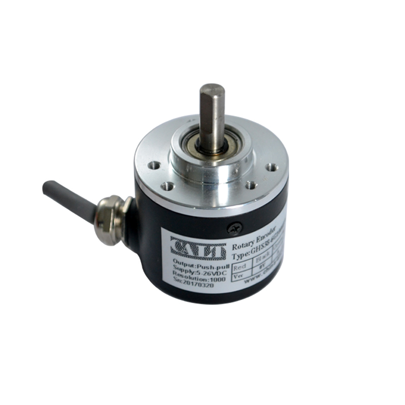

https://www.youtube.com/watch?v=hFNIIqpQJSk вот примерно что нужно.
только вместо маховика роторный энкодер типа этого .
Энкодер нужно соеденить к USB NVUM mach3
a2.jpg (2537 просмотров) <a class='original' href='./download/file.php?id=126959&mode=view' target=_blank>Загрузить оригинал (82.61 КБ)</a>

берите любой энкодер с 1000 линиями.

я тоже думаю что 1000 пулса достаточно!!!
просто они говорят что нужно 4000 импулса(it can't use with BLM57180 servo motor. it only 400 pulses ,and BLM57180 encoder is 1000 lines , and use with ACS606 ,after 4 times the frequency ,it need 4000 pulses run around .)
