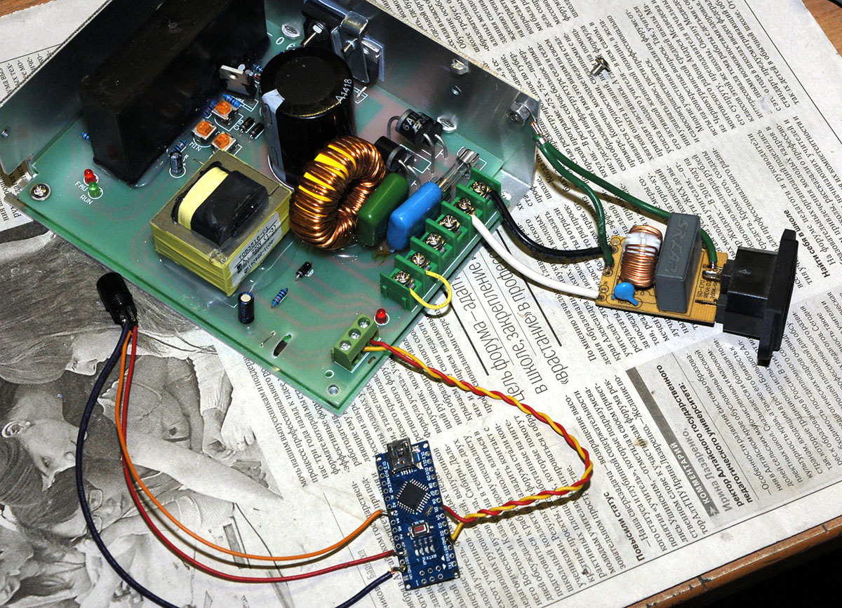

Так это выглядит в железе:
0211_145450.jpg (5835 просмотров) <a class='original' href='./download/file.php?id=102996&mode=view' target=_blank>Загрузить оригинал (139.67 КБ)</a>
Ну а линейность подбирать на глазок :) там на самом деле +- тясча оборотов - не важно.
Это дешевый кетайский ДС моторчик.
Кому надо точность - покупайте чесотник и шпендиль к нему на 1,5квт с водяным охлаждением, казино и барделем :)
Для тестов пользовал за 5 мин запиленную шим генерилку на друйне.
Сейчас сделали под тини45 с автокалибровкой макс уровня под контроллер. Ну и 0 - VCC на крутилке.

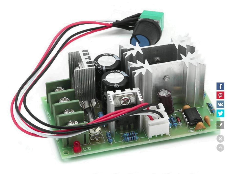

Имею 500W шпиндель и имел точно такой же блок питания с регулятором на 110В. Имел, потому что сгорела черная коробочка при экспериментах, чему я несказочно был рад. Рад потому, что нет никакой гальв.развязки и можно вообще забыть о работе при использовании USB контроллера - гадит так, что мама не горюй - 95% включений наглухо засаживают вход USB компа. Разобрать и отремонтировать не сломав черную коробочку сложно - была залита герметиком и маркировка всех микросхем затерта. Выход из положения прост - взял два блока питания на 48В, внутренним регулятором поднял выход до 55В, включил последовательно две штуки, чтоб было 110В, а регулировку организовал на блочке 555 как на фото, только выходные полевики и диоды заменил на более высоковольтные. Все работает на ура и USB не садит.
DC 48V_10A.jpg (5787 просмотров) <a class='original' href='./download/file.php?id=103192&mode=view' target=_blank>Загрузить оригинал (76.34 КБ)</a>
PWM 0-60V.jpg (5787 просмотров) <a class='original' href='./download/file.php?id=103193&mode=view' target=_blank>Загрузить оригинал (72.34 КБ)</a>

Ну в общем выпотрошил БП от компа и поставил в эту кетайскую хреновину дроссель групповой стабилизации вместо родного мелкого дросселька на стержне,
За ним пару пленочников ну и сетевой фильтр тоже применил.
Пока вроде все работает и УСБ не затыкается.
Может победу праздновать рано надо погонять подольше.
Ну а не получится - есть железный транс на 110 вольт. В крайнем случае применю его и проверенный ШИМ регулятор который помех не дает.

Вас не затруднит показать что куда и вместо чего устанавливали?

Дазапросто. Моя не жадный :)
_DSC7647.JPG (5710 просмотров) <a class='original' href='./download/file.php?id=103377&mode=view' target=_blank>Загрузить оригинал (438.65 КБ)</a>
Сообщения: 2096
Re: Выбор китайского DC шпинделя 300W?
Правильно я понимаю что управляется ШИМ микроконтроллера? С развязкой с компьютером нет проблем?
И так и не понял для чего замыкаются два контакта (те что желтым проводочком)?

К компутеру эта штука и не подключается.
Та маленькая платка с мегой подключается к контроллеру станка. Она управляется напряжением постоянным (как переменным резистором).
С нее идет ШИМ на опторазвязку. Она в самом БП. Т.е контроллер и компутер (если подключен к контроллеру) гальванически развязаны с этим БП.
Ну а фильтры чтоб наводки не давать на все вокруг.
Замыкашка это у кетайцев типо он/офф. Обесточивает часть схемы внутри. Гальванической развязки там нет так что пользовать сию выключалку не советую.

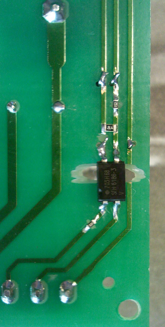

Оптопара висит где пропилено в плате? А перемычка рядом замыкает крайние проводники?

Фото оптопары на плате выше выкладывал.
