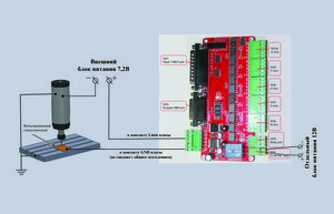

Прошу совета у электронщиков, можно ли таким образом подключать датчик Probe к плате:
1) Станок, шпиндель, компьютер, шкаф ЧПУ всё заземлено (не занулено).
2) Плата не имеет никаких контактов с заземлением и имеет свой БП 12В
3) От внешнего БП 7,2В "-" соединяю с массой, "+" к контакту "Limit" на плате, а контактную пластину на GND платы.
Probe.jpg (5445 просмотров) <a class='original' href='./download/file.php?id=29704&mode=view' target=_blank>Загрузить оригинал (758.84 КБ)</a>
По такой схеме у меня срабатывает и поиск "0" и поиск центра, но не навредит ли такой способ подключения электронике?
Re: Наследник китайца CNC 3040
Дрюня писал(а):Станок, шпиндель, компьютер, шкаф ЧПУ всё заземлено (не занулено).
Как это удалось, если у компьютеров обычно земля и ноль на корпусе?
Про подключение не подскажу - не знаю схему платы.
Скорее всего все допустимо.
Дрюня
Сообщения: 1986
Репутация: 1504
Откуда: Днепр
Сообщение Дрюня »
Про заземление я имел в виду, что к розетке подведены фаза, ноль и земля. Просто в интернете читал, что некоторые "камикадзе" себе в старых домах при замене проводки и розеток (на евро) от щитка на желтый провод заземления бросают "ноль".
К розетке для компа подвел землю после того как меня "взбодрило" от контакта с корпусом компа и заземлённым станком.
Надо будет и посудомойку дома заземлить, а то жена уже 5 лет просит :hehehe: .
По подключению буду надеяться, что контакты Limit тоже опторазвязаны, датчик обнуления Z очень нужен - надоело "по бумажке 0" выставлять, да и граверам с тонкой пяткой это не нравится.
Дрюня писал(а):По подключению буду надеяться, что контакты Limit тоже опторазвязаны
На этой плате видны маленькие четырехногие оптопары для блока входов, и если блок входов может работать только с отдельным блоком питания - значит он "опторазвязан".
Сообщение Дрюня »
Там на этом разъёме входов Limit 4 шт, а так же присутствует 12В и GND для запитки хомяков (по паспорту от платы).
В общем так Probe и подключу.
Количество больших оптопар соответствует количеству сигнальных выводов на драйвера, а количество маленьких оптопар соответствует количеству клем Limit, этим себя и успокою, так как на подсчете количества деталей мои знания закончились :hehehe: .
Единственное что думаю - может в цепь внешнего питания 7,2В подключить малюсенький резистор?
Хотел по случаю вскрытия шкафа с электроникой подсоединить плату к частотнику для управления им из компьютера, но оказалось плата может делать только вкл/выкл, теперь думаю есть ли в этом смысл...
Дрюня писал(а):Там на этом разъёме входов Limit 4 шт, а так же присутствует 12В и GND для запитки хомяков (по паспорту от платы).
Тогда эти GND и +12В могут быть связаны с питанием платы.

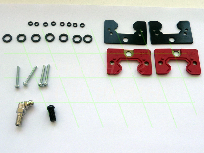

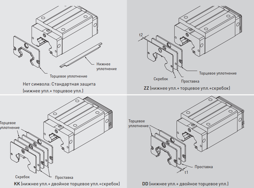

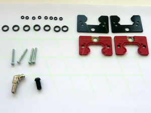

Ребята, а никто не щупал руками каретки с усиленной защитой от пыли и стружки? Как оно там устроено, какой от них эффект?
Стоит ли попытаться сделать такие скребки самостоятельно (если нет возможности купить)?

Сообщение nomid87 »
Дрюня писал(а):Ребята, а никто не щупал руками каретки с усиленной защитой от пыли и стружки? Как оно там устроено, какой от них эффект?
Покупал скребки, но в работе еще не использовал, металлический скребок и второй такой же прорезиненный как и на каретке.

tooshka
Сообщения: 1760
Репутация: 209
Откуда: Нижний Новгород
Сообщение tooshka »
nomid87 писал(а):Покупал скребки, но в работе еще не использовал, металлический скребок и второй такой же прорезиненный как и на каретке.
Скребки меняли на свои самопальные из листового капролона ходят почти вечно.

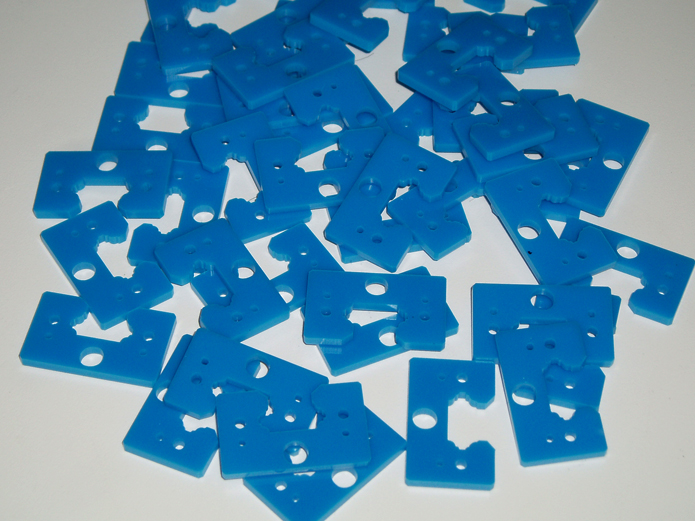

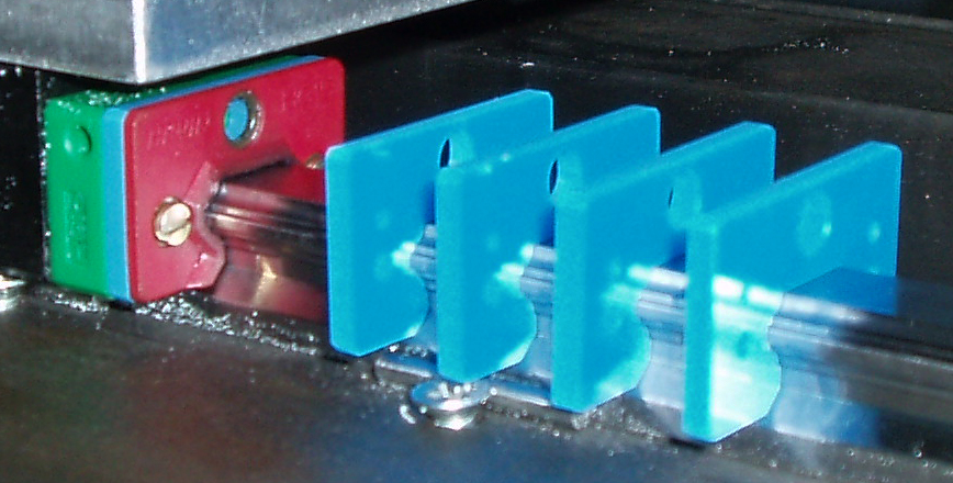

Наконец нарезал себе лазером скребков из акрила 3 мм. Буду испытывать.
скребки 2.jpg (5127 просмотров) <a class='original' href='./download/file.php?id=30609&mode=view' target=_blank>Загрузить оригинал (318.2 КБ)</a>
Под рукой не оказалось хороших болтиков, пока поставил какие были.
скребки.jpg (5127 просмотров) <a class='original' href='./download/file.php?id=30610&mode=view' target=_blank>Загрузить оригинал (316.48 КБ)</a>
Жаль не оказалось на остатках зелёного акрила - было бы как оригинал :)
Плотно сидят?
Дрюня
Сообщения: 1986
Репутация: 1504
Откуда: Днепр
Сообщение Дрюня »
Nick писал(а):Плотно сидят?
Очень, нужно обкатывать.
Хммм интеренсно, насколько их хватит...
Как мне кажется резина в данном случае более выигрышный вариант - по мере истирания она всеравно будет прилегать к поверхности.

Nick писал(а): по мере истирания она всеравно будет прилегать к поверхности.
Проблема в том, что в каретках HIWIN 15 резина совсем не прилегает к рельсу. :wik:
А по самодельному пластиковому скребку надеюсь, что он притрётся до какого нибудь мизерного зазора и тоже не будет тереться о рельс, а будет соскребать мусор с него.

Nick писал(а):Как мне кажется резина в данном случае более выигрышный вариант - по мере истирания она всеравно будет прилегать к поверхности.
Акрил кажется не вариант, он абразивный кстати и резина тоже. Листовой капролон или зедекс.
