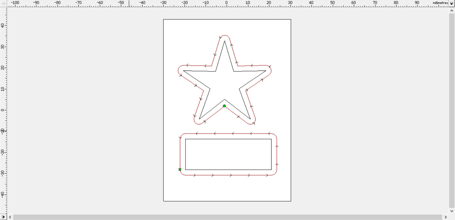

Такой код ваша чпу скушает?
Есть возможность протестировать?
Это в Арткаме сделано. Не совсем идеально, есть лишнее))

2019-03-08_001739.jpg (4269 просмотров) <a class='original' href='./download/file.php?id=158561&mode=view' target=_blank>Загрузить оригинал (71.51 КБ)</a>
Re: Вопросы по Artcam
Добавлено: 09 мар 2019, 15:51
Mecal305
Все работает корректно Mach3 все принял и остановка шпинделя присутствует. Как такой код получить из АртКам? Какой постпроцессор? :good:

Спасибо за помощь посмотрел но у меня не Ардуино к сожалению код который предоставил "Евжений" очень хорошо подошел к моему станку
