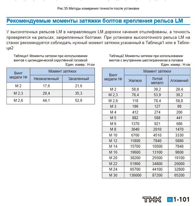

сборка продолжается понемногу. чтоб понять насколько тянуть рельсы подобрал момент на тестовом обрезке.
Re: чпу фрезер 600х400 по металлу
Добавлено: 10 июн 2014, 23:55
mhael
frezeryga писал(а):чтоб понять насколько тянуть рельсы подобрал момент на тестовом обрезке
А разве в даташите усилие затяжки не указывается?
Добавлено: 11 июн 2014, 00:28
mhael писал(а):А разве в даташите усилие затяжки не указывается?
Усилие затяжки в ал. сплав? :)
Добавлено: 11 июн 2014, 00:36
mhael
UAVpilot писал(а):Усилие затяжки в ал. сплав?
Да, что-то я не подумал, что тест был не в отношении рельс, а в отношении люминя ;)
Добавлено: 11 июн 2014, 00:45
aegis
угу https://tech.thk.com/ru/products/pdf/ru_b01_089.pdf#13

Добавлено: 11 июн 2014, 00:48
При таком расположении рельсов можно было в рельсах нарезать резьбу и затянуть через Ал болтами.
Добавлено: 11 июн 2014, 05:57
TAV
Зачем нарезать есть исполнение с резьбой, крепление снизу винтом сквозь станину.
