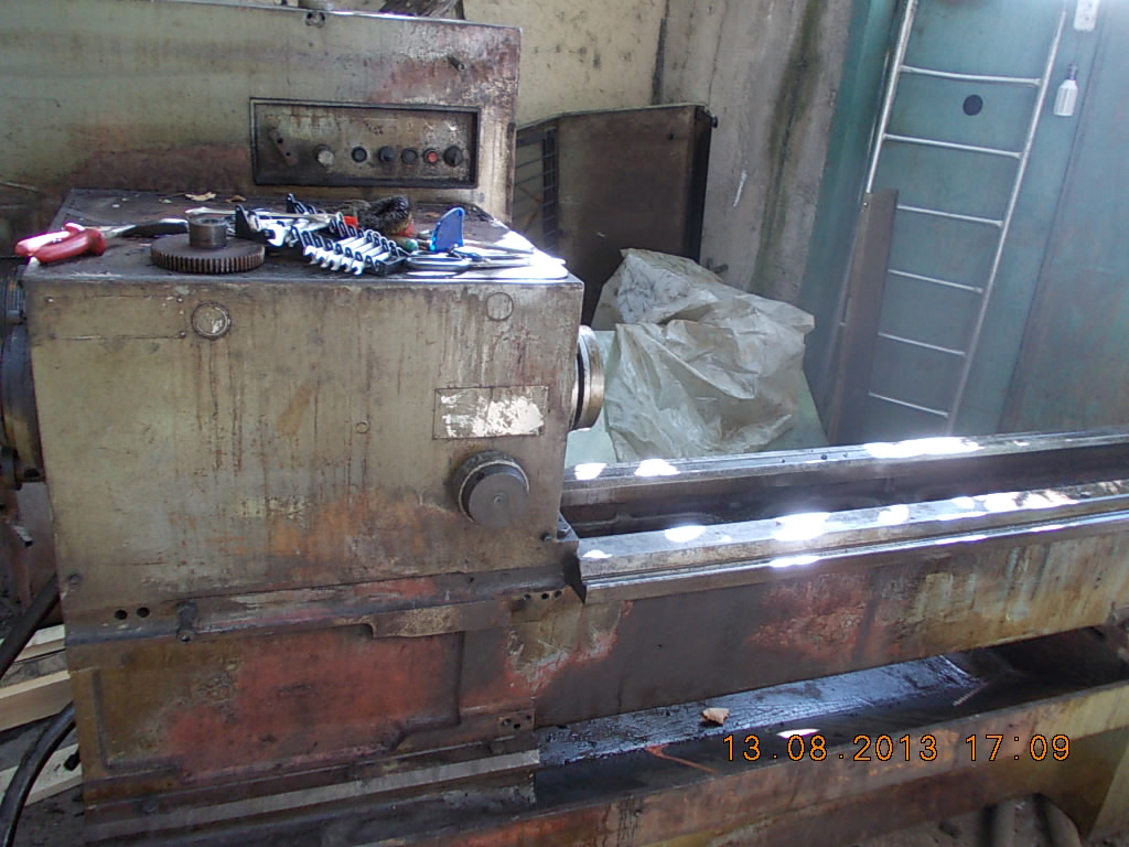

Давай еще фоток, что там от станка осталось на данный момент Изображение

Perfecthus писал(а):Давай еще фоток, что там от станка осталось на данный момент
DSCN1885.JPG (4219 просмотров) <a class='original' href='./download/file.php?id=17528&mode=view' target=_blank>Загрузить оригинал (244.73 КБ)</a>

PS: Всего одна фотка чтоли?
Re: Восстановление токарного 16К20Т1 ЧПУ
Perfecthus писал(а):PS: Всего одна фотка чтоли?
Человек делом занят, а не с фотиком вокруг станка скачет...
а станок весь голый, стиснется он фоткаться :)

aftaev писал(а):а станок весь голый, стиснется он фоткаться :)
Пора одевать его и на фотосессию ;)
