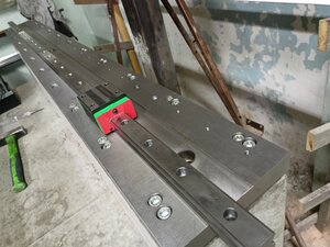

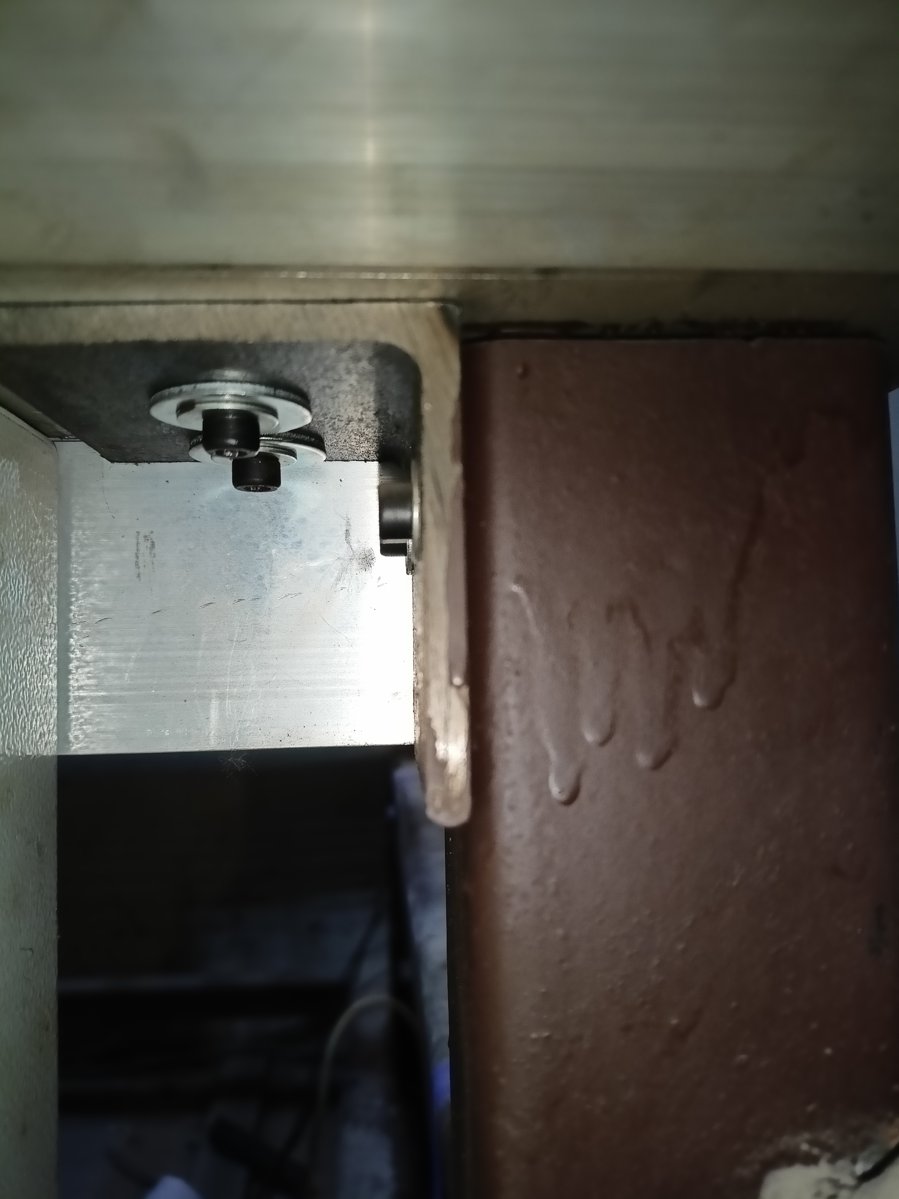

МОжно фото для примера тех самых регулируемых опор ?
видел некоторые на сварной раме , приваривают пятаки и выравнивают их в плоскость
Serg61
Сообщения: 242
Зарегистрирован: 14 дек 2019, 13:20
Репутация: 10
Настоящее имя: Сергей Петров
Re: Фрезерный ЧПУ для столярки

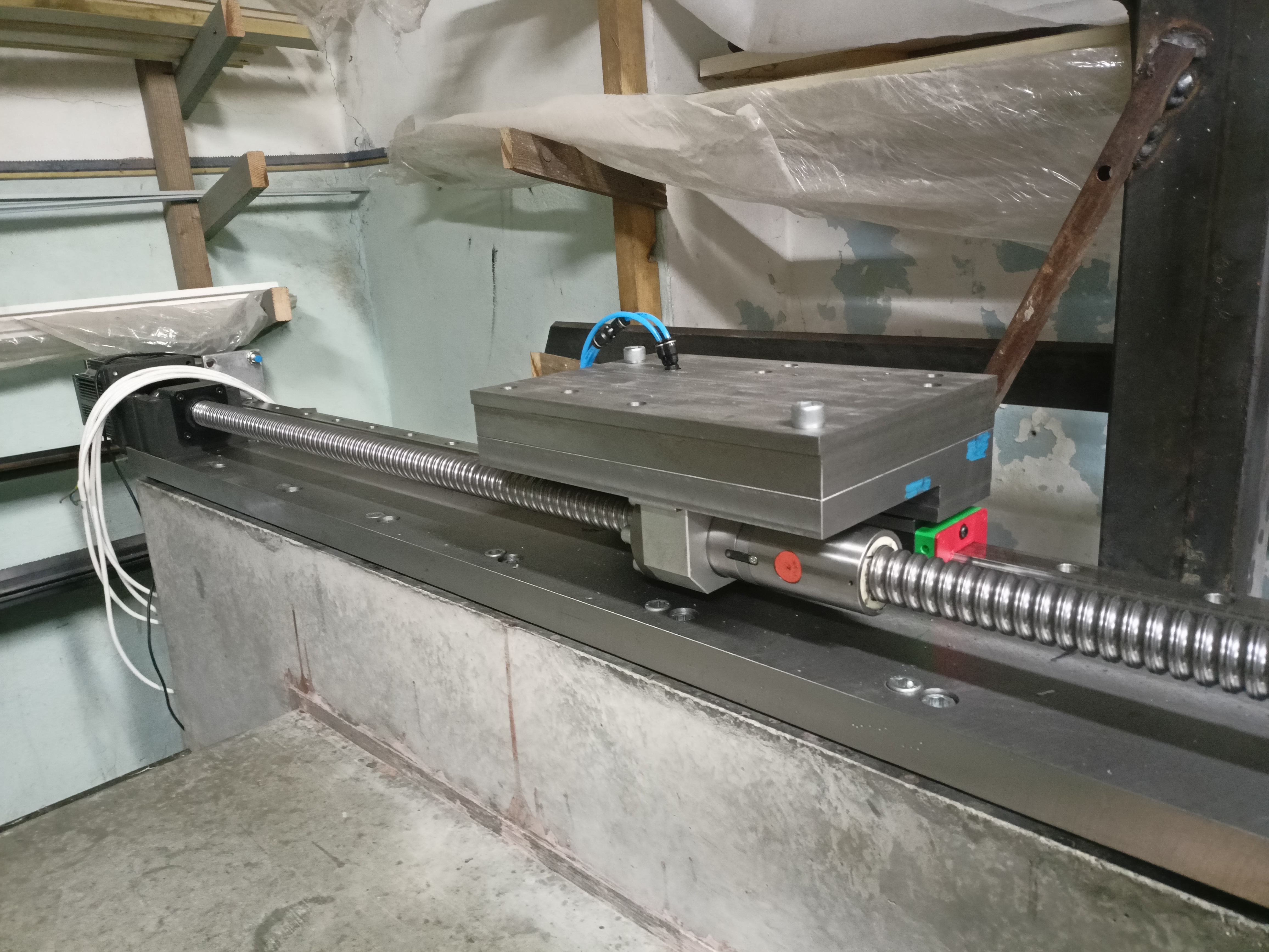

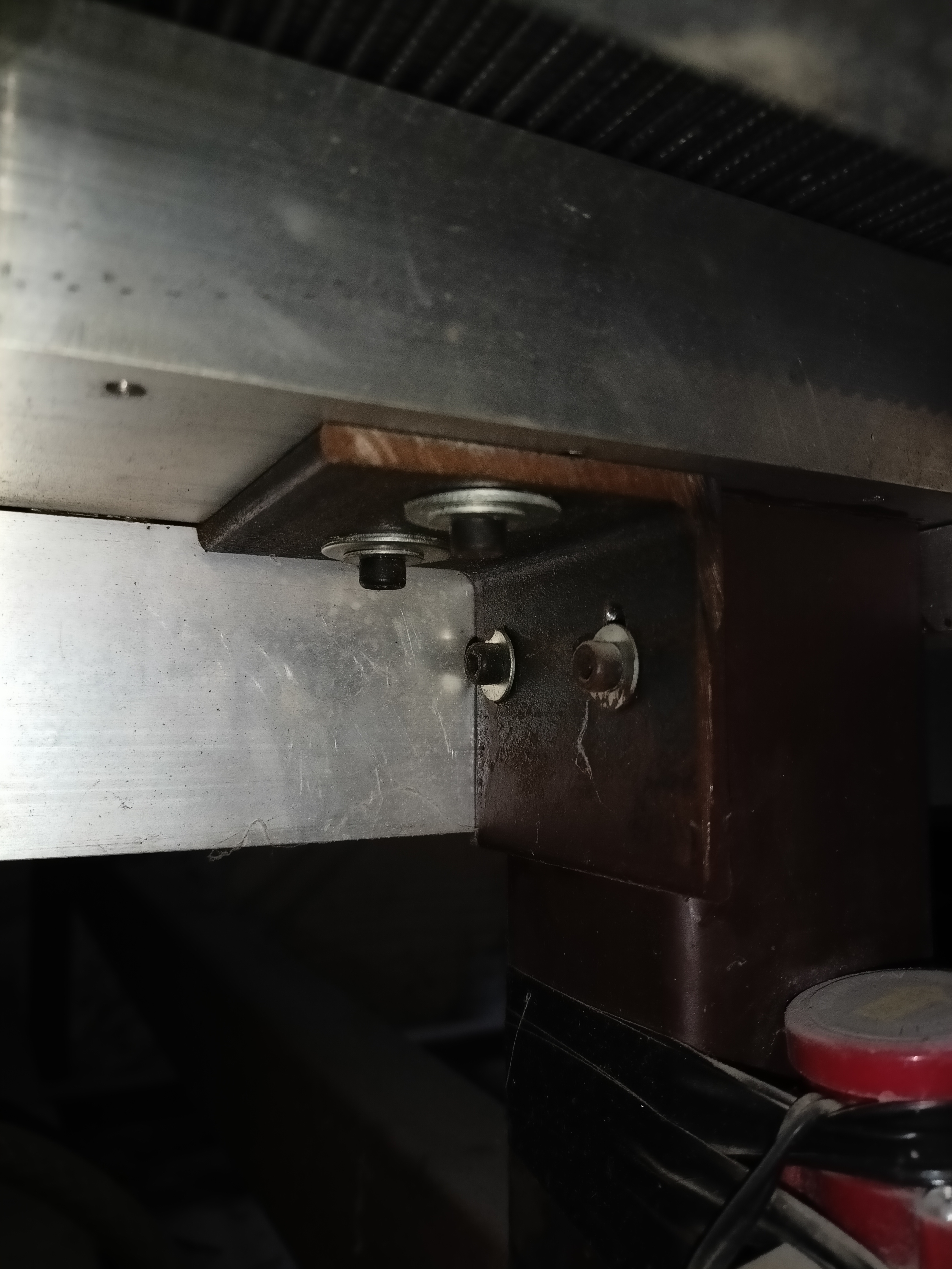

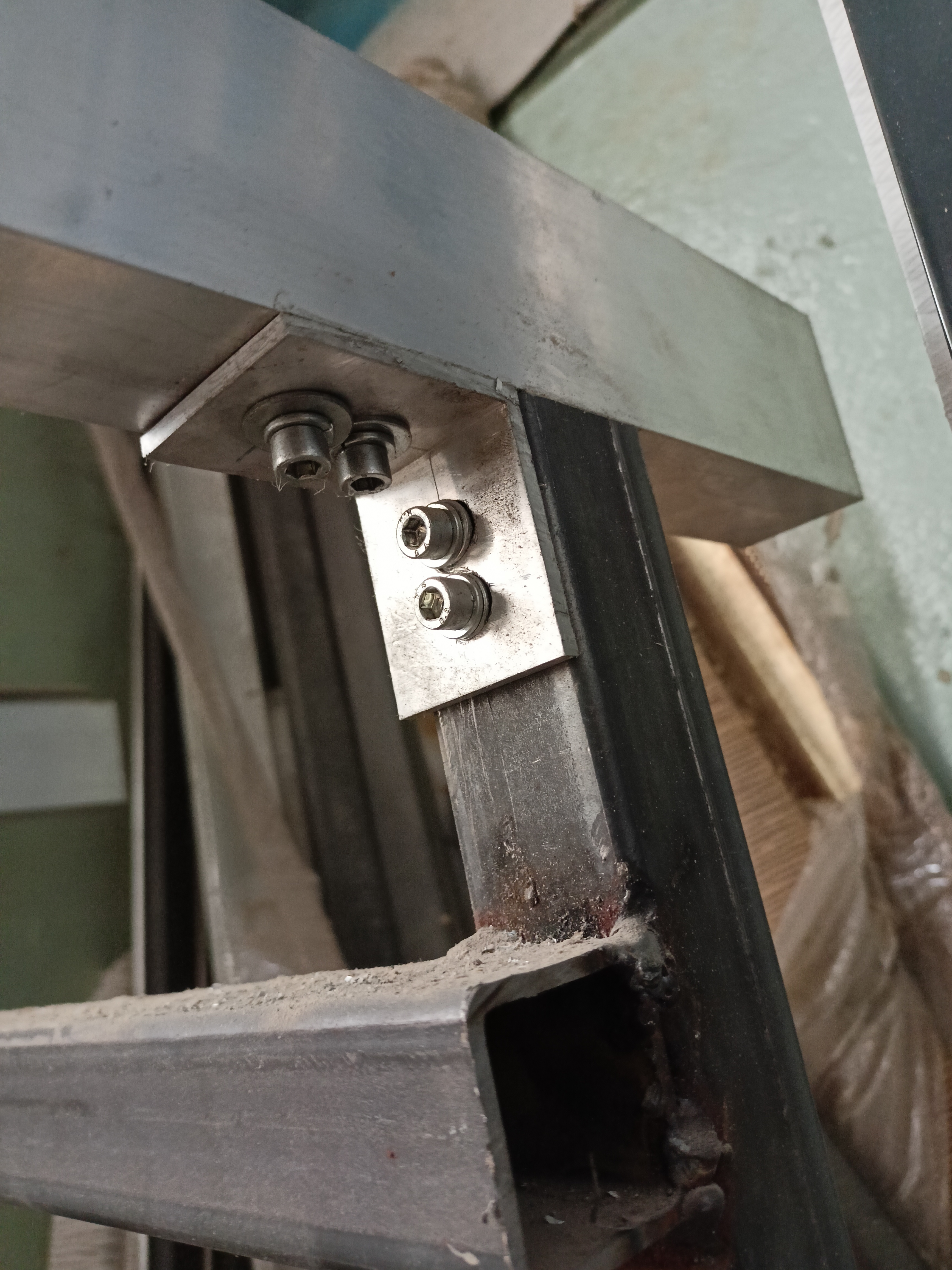

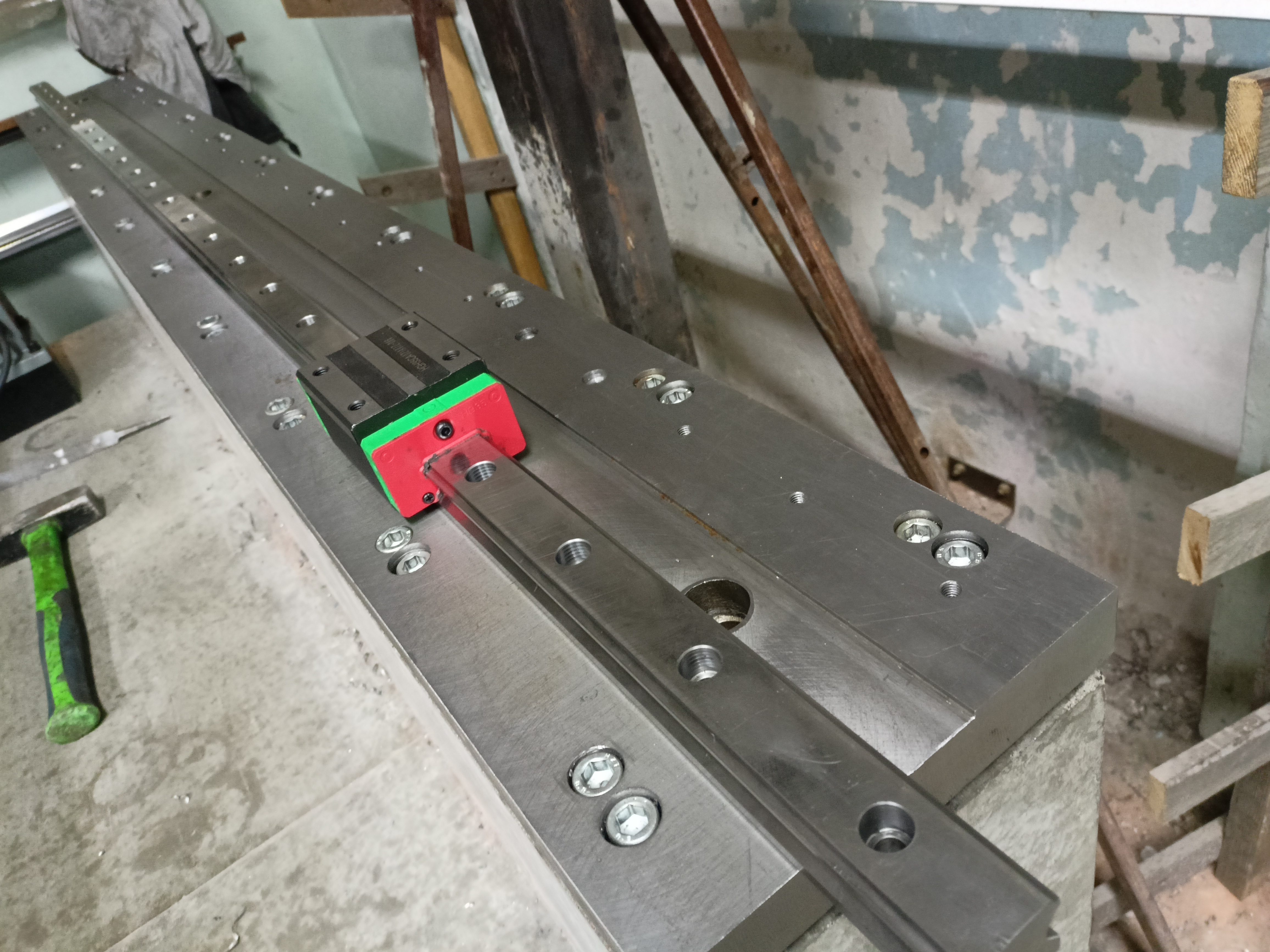

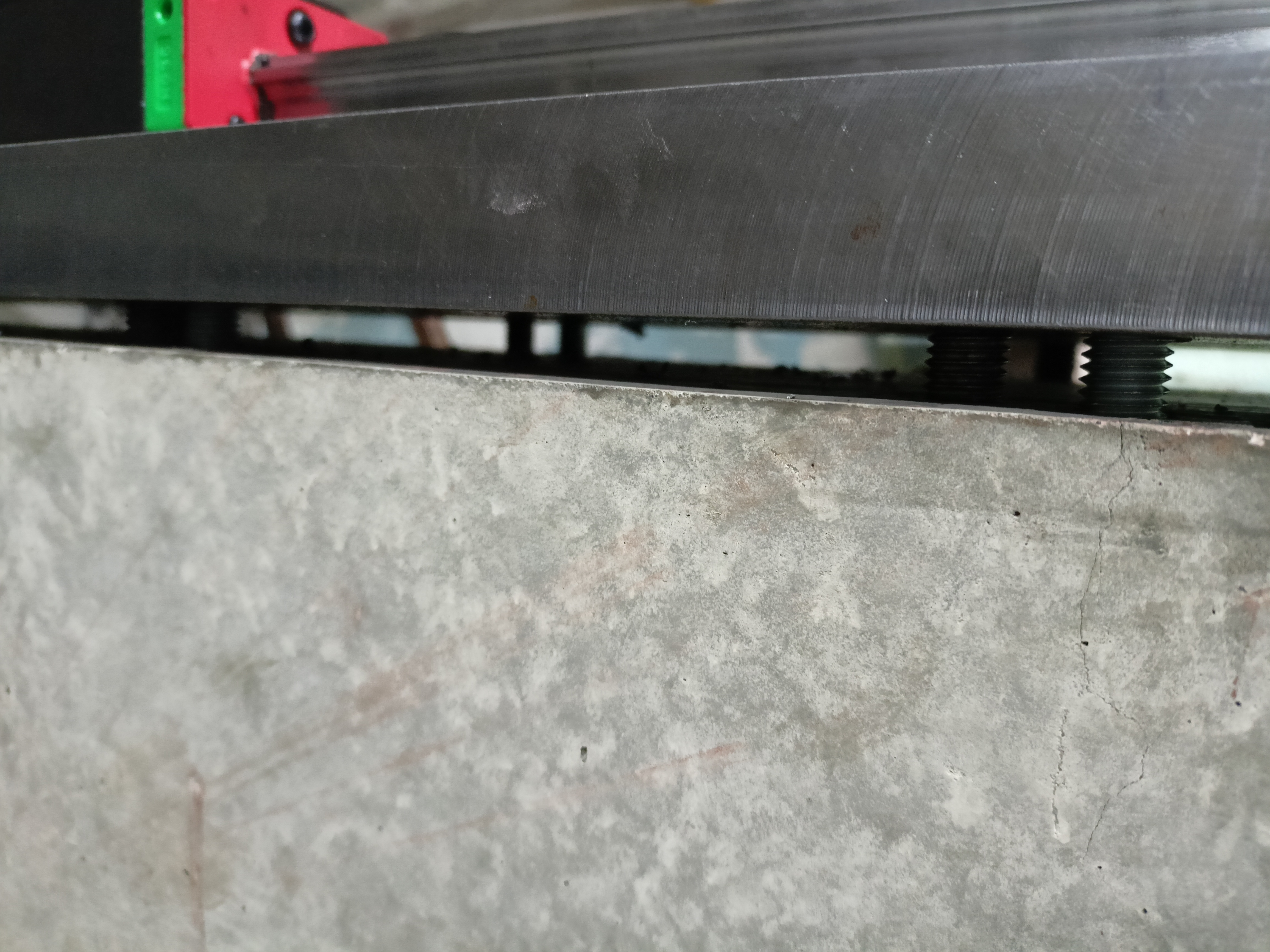

Сообщение Serg61 »
METAFIZIK писал(а): ↑06 апр 2023, 13:11 МОжно фото для примера тех самых регулируемых опор ?
Вот что то вроде того и то это не даёт гарнтии что не будет вести сваренный металл со временем, просто дает возможность более тонкой регулеровки и затраты копейки. Смысл в том что бы сварить раму, желательно с большими перевязками и ребрами для жесткости и к ней крепить из алюминия профиль так как он более ровный чем метал профиль. Обеспечить несколько точек крепления с возможностью его регулировки вверх и лево, право.
Это жидкая конструкция, но это прменил я для лазера со2 (3216 просмотров) <a class='original' href='./download/file.php?id=207421&mode=view' target=_blank>Загрузить оригинал (3.66 МБ)</a>
IMG20230407161512.jpg (3216 просмотров) <a class='original' href='./download/file.php?id=207422&mode=view' target=_blank>Загрузить оригинал (2.79 МБ)</a>
IMG20230407161447.jpg (3216 просмотров) <a class='original' href='./download/file.php?id=207423&mode=view' target=_blank>Загрузить оригинал (2.56 МБ)</a>
IMG20230211111255.jpg (3216 просмотров) <a class='original' href='./download/file.php?id=207424&mode=view' target=_blank>Загрузить оригинал (3.67 МБ)</a>
IMG20230315190901.jpg (3216 просмотров) <a class='original' href='./download/file.php?id=207425&mode=view' target=_blank>Загрузить оригинал (3.75 МБ)</a>
Это более стабильная и жесткая конструкция.<br />Один болт притягивет к бетону( в бетоне установленны закладные гайки) , второй больт упирается в металическую пластину, установленную как закладная в бетон с перевязкой с арматурой. (3216 просмотров) <a class='original' href='./download/file.php?id=207426&mode=view' target=_blank>Загрузить оригинал (3.53 МБ)</a>

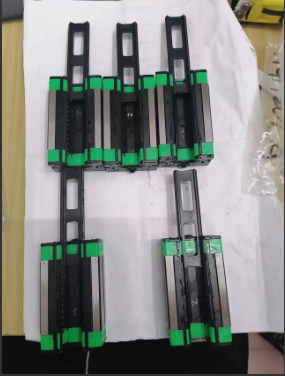

Я тут временно без компа остался, пока с проектировкой притормозил.
Тем временем китайцы прислали фото и видеоотчет о поступлении механики на склад, от которого у меня волосы дыбом встали.
235.png (3133 просмотра) <a class='original' href='./download/file.php?id=207469&mode=view' target=_blank>Загрузить оригинал (142.9 КБ)</a>
https://www.youtube.com/watch?v=q8Z5y3vhNKU
Гайку я так полагаю точно под замену? С каретками тоже не понятно, на месте шарики или нет)
