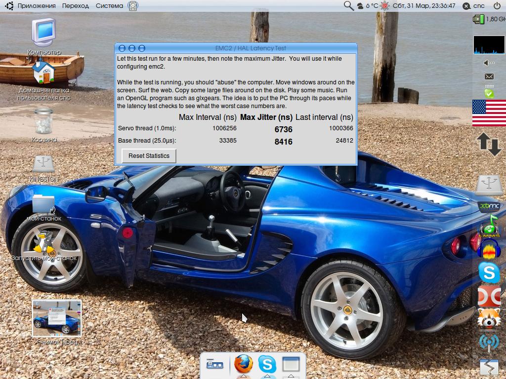

Re: Как это сделать в Linux
Добавлено: 31 мар 2012, 22:38
Тима
Снимок.jpeg (3683 просмотра) <a class='original' href='./download/file.php?id=4862&mode=view' target=_blank>Загрузить оригинал (183.83 КБ)</a>
И что это означает?
Добавлено: 31 мар 2012, 23:01
Нагрузи систему и потестируй подольше
Добавлено: 31 мар 2012, 23:03
Тима
Нагрузил, потестил и вот, что получилось:
Снимок.jpeg (3680 просмотров) <a class='original' href='./download/file.php?id=4863&mode=view' target=_blank>Загрузить оригинал (175.25 КБ)</a>
Добавлено: 31 мар 2012, 23:05
14000- порядок. Можно работать.
Добавлено: 31 мар 2012, 23:07
Тима
:clap:
Спасибо за консультацию! :good:
