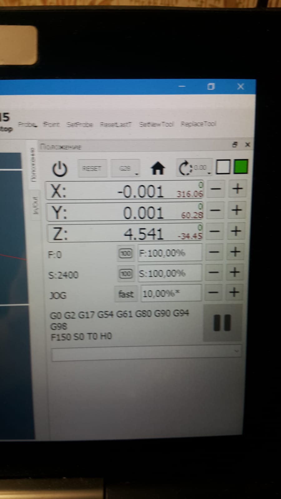

Re: Vers - Центроискатели, датчики инструмента
Сообщение VGT »
niksooon писал(а): ↑19 окт 2021, 21:17 таки попробуйте привязаться последовательно к одной и той-же детали на скорости 5 м\мин , 0.5м\мин и 50мм\мин ....результат думаю удивит ...Или столь высокие скорости анонсированы для холостых переездов во время процедуры привязки?
нет - для измерительных. Холостые вот тут 9000мм/мин.
1я измерительная 2400. повторяемость в пределах сотки. а почему бы и нет?
https://disk.yandex.ru/i/_e0bizCyjKOFXA
результат вот такой красивый в этом конкретно замере - это конечно случайность - но все равно в сотку укладываются результаты или даже лучше.
https://disk.yandex.ru/i/aTG_qfEeATaT0w
на этом станке можно до 7200 поднять 1ю измерительную. Можно и выше - но ШД нужны помощнее
Так что не такие уж "пустые теории".

Re: Пустые теории о щупах.
Сообщение VGT »
а вот холостые 9000, измерительные 7200 и 150
https://disk.yandex.ru/i/QfOTmkIX2QeaUw
