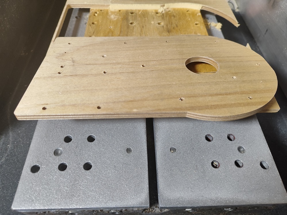

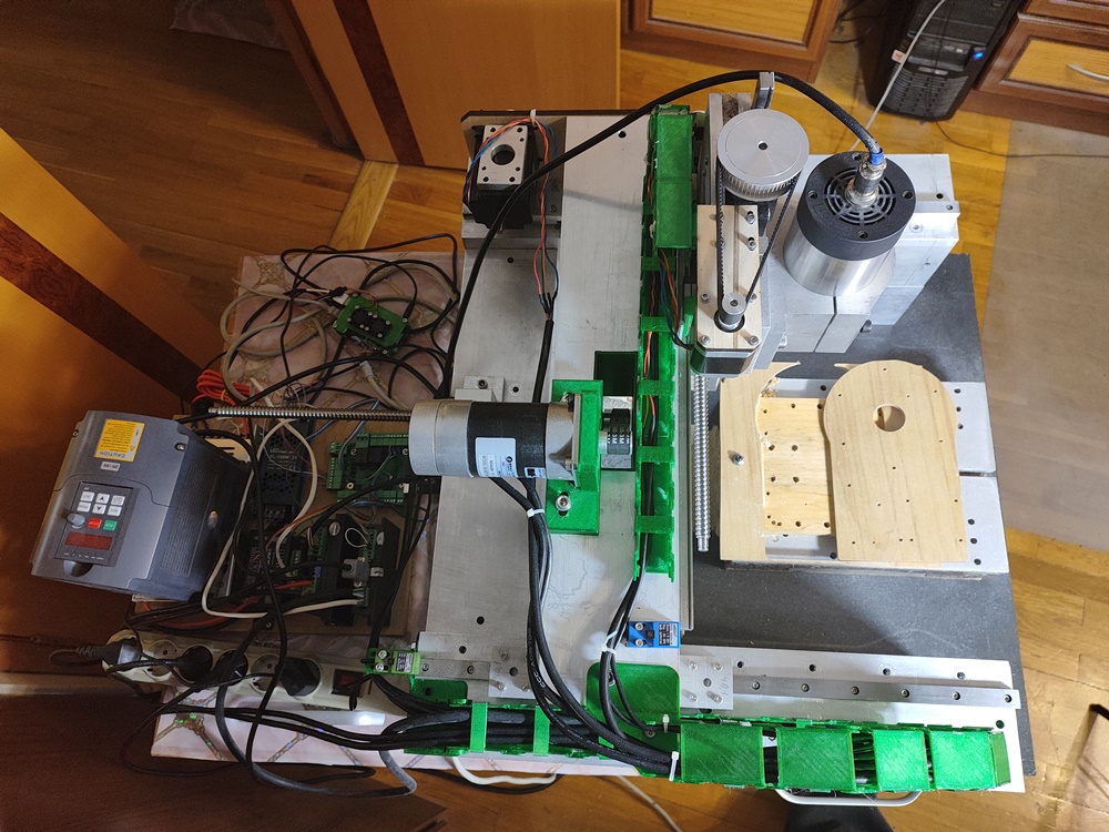

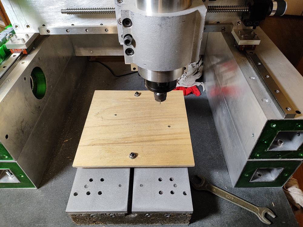

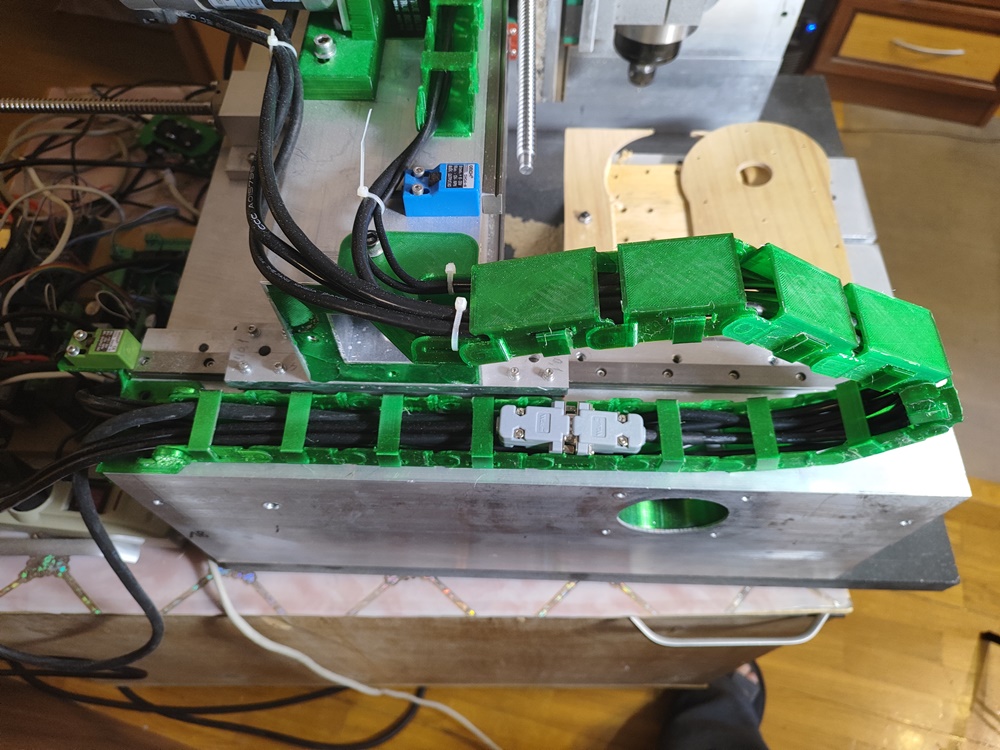

В общем, всё как обычно...
Уложил провода в короба, подшаманил hal и ini файл, настроив home и lim, чтобы они одновременно работали. Уменьшил ток на оси X, а то шаговый двигатель перегревался (рукой уже не взяться). Из-за этого пришлось уменьшить максимальную скорость по этой оси до 15 мм/с (900 мм/мин).
Вырезал первую детальку, пока из фанеры.
По глупости сломал фрезу при настройке...
Накосячил при ручной правке программы G-code... Из-за чего чуть не сломал вторую...
Но деталька вырезалась и даже может быть применена по назначению, хоть поправка на диаметр инструмента почему-то неправильно отработала... Ну да ладно, разберусь.
Думаю пару фрез прикупить для раскроя на 3...4 мм диаметром и рабочей высотой 8...15 мм.

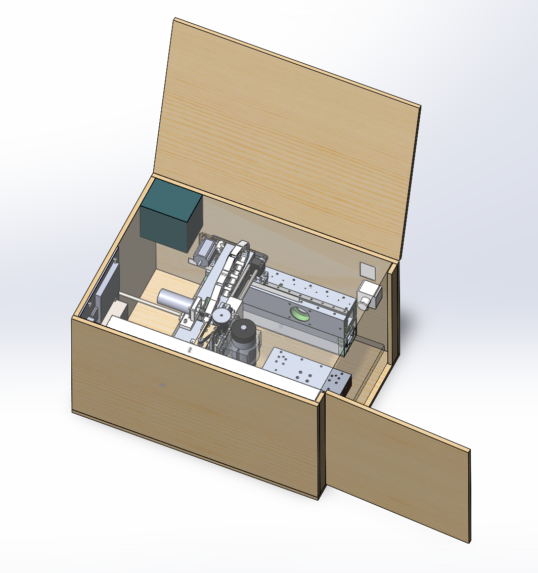

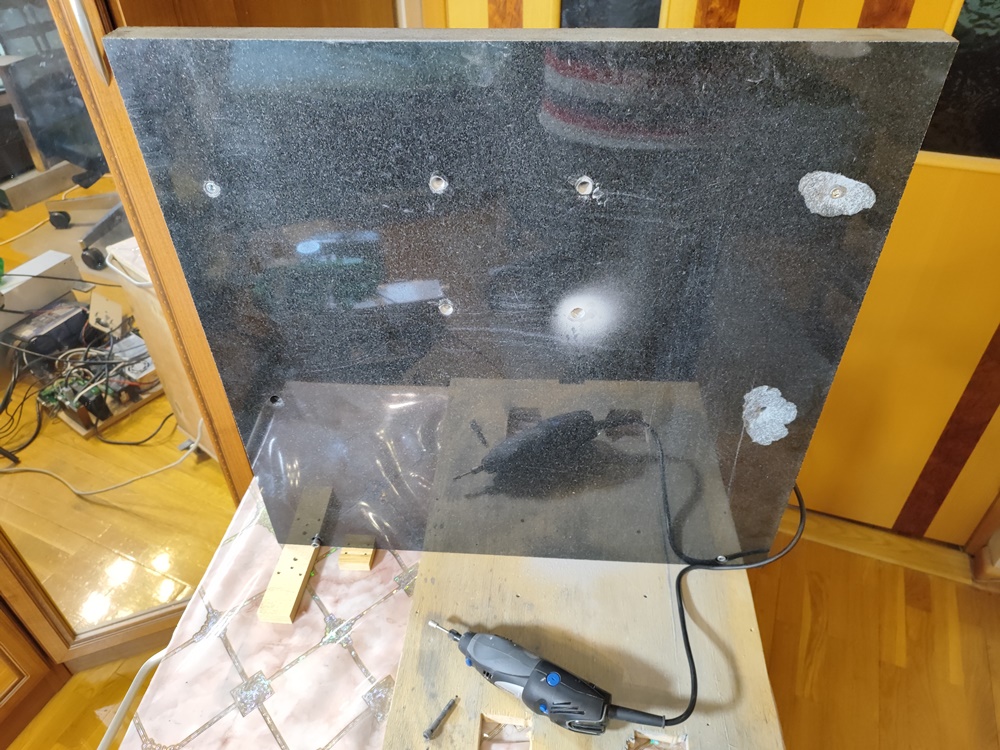

В выходные разобрал станок. Чуток допилил плиту. Теперь, по крайней мере, все отверстия можно использовать для сборки и какой-никакой зазорчик появился. Стол тоже прикручивается намного лучше, хотя с ним есть ещё что поделать - получше притереть, например.
Тем не менее, приступил к подготовке кабинета для станка. Необходимо добавить дверцу спереди, также внутри предусмотрена установка лампы освещения и кнопки аварийной остановки, как показано на рисунке.

Странно как то дверцы в разные стороны открываются

sinkacnc писал(а): ↑25 мар 2024, 16:39 Странно как то дверцы в разные стороны открываются
Можно и в одну, тогда нагрузка на стенку будет больше. Вроде бы, большой разницы нет по эргономике... Но можно и перевесить.
