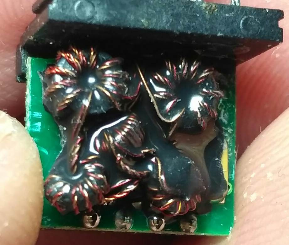

Serg писал(а): ↑ В спеках сказано:
1.3-1.5 Ом на обмотку, ну и плюс ещё 2-4 Ом на синфазный дроссель - итого 3-5 Ом.
прочность изоляции не менее 1500 VRMS в течении 60 секунд.
Вот специально полез и померял пару трансов из хлама - максимум 0.5 Ом +/- погрешность тестера.
И как-бы логично при 10 витках на микро-кольце.
В спецификации 1500V, но при намотке свитым проводом - как-то сомнительно.
Правда это соточные - гиговых не попалось. Гиговые должны быть больше витков и без повивки, но межобмоточную там совать всеравно некуда.
022703.jpg (1334 просмотра) <a class='original' href='./download/file.php?id=186951&sid=cd9a400782fdce191155780da80bc37b&mode=view' target=_blank>Загрузить оригинал (75.84 КБ)</a>

Вот тебе даташит на типовой трансформатор: https://mouser.com/datasheet/2/336/-515479.pdf , там указано сопротивление половины обмотки, а общее сопротивление по постоянному току между точками подключения витой пары, например между 14 и 16, будет 2×0.65Ω + сопротивление двух обмоток синфазного дросселя, т.е. ну никак меньше 1Ω не получается.
А свитым проводом намотаны две половинки одной обмотки, две половинки другой обмотки намотаны другим свитым проводом, а между обмотками (как и между витками) есть расстояние и всё залито лаком, потому и 1500VRMS. Но ты конечно-же можешь не верить даташитам и иметь своё собственное мнение. :)
В гигабитных всё тоже самое, только в 2 раза больше трансформаторов и дросселей. Для примера блок трансформаторов на 4 порта 1000Base-T: https://mouser.com/datasheet/2/336/HX5400NL-4982.pdf - первое что попалось, чего попроще лень искать.

calabr писал(а): ↑ В спецификации 1500V, но при намотке свитым проводом - как-то сомнительно.
Обмоточный провод порядка 2 КВ держит по справочным данным, сам когда-то на пробойной установке проверял, так что 2 слоя в течение 60 сек выдержать должны, если конечно не поцарапали и/или негодным лаком не разъели.

Serg писал(а): ↑29 сен 2020, 06:19 Вот тебе даташит на типовой трансформатор: https://mouser.com/datasheet/2/336/-515479.pdf , там указано сопротивление половины обмотки, а общее сопротивление по постоянному току между точками подключения витой пары, например между 14 и 16, будет 2×0.65Ω + сопротивление двух обмоток синфазного дросселя, т.е. ну никак меньше 1Ω не получается.
Там косичка из 4 проводов. - руки зачесались, и силиконовый герметик помог удовлетворить любопытство :freak:
Для гига меж-обмоточная емкость вроде меньше должна быть, но может и косичка укладывается.
Там написано 0.65 мах - значит 1.3 МАХ, а в среднем меньше ома, что и сказал мой тестер.
В любом случае, Ethernet не считается гальванически-развязанным интерфейсом. И его изоляция просто пзволяет ему существовать в реальной сети. Не более.
