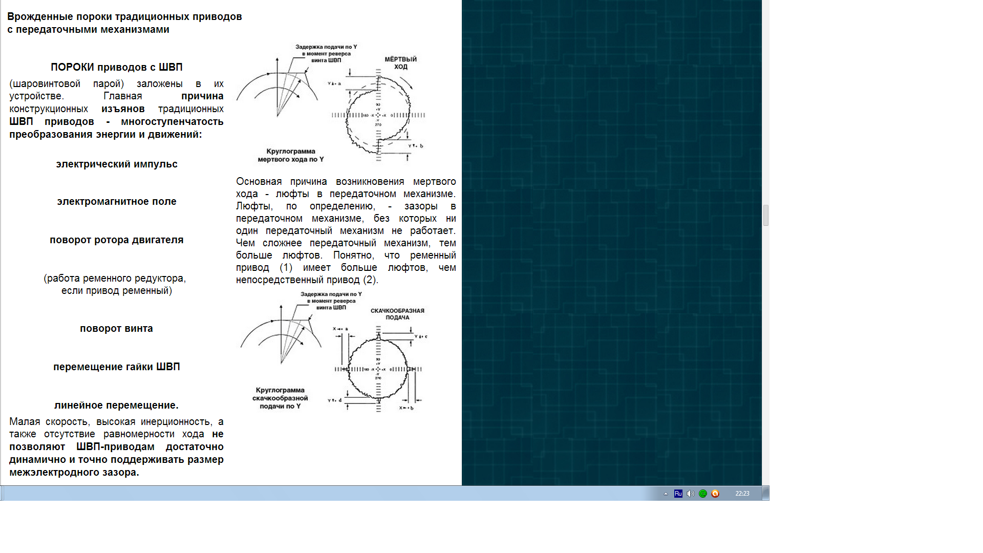

А как корректировать погрешность?
Re: Приспособления/оснастка/инструмент для фрезерных
[TARAN]> писал(а):А как корректировать погрешность?
это способ выявления проблемы, а как исправлять и есть ли такая возможность зависит от станка/робота. Решения различные, натянуть гайку ШВП, подтянуть опопры ШВП, поменять ШВП или вообще станок в мусорку пора :)
[TARAN]>
Сообщения: 616
Репутация: 58
Сообщение [TARAN]> »
aftaev, Бывают проблемы с физическим положением осей. Сам несколько "китайцев" смотрел, вместо квадрата выдают ромб. Люфтов нет, станина литая.. Шикарно бы было программно корректировать этот недочет. Может сканер использовать и тестовую таблицу, снять показания и откорректировать под исходные данные. Установить правило для коррекции координат и получить высокоточный станок из любого железа) Эх... Стоимость такого комплекта с софтом будет равна стоимости нормального станка:)
[TARAN]> писал(а):Люфтов нет, станина литая..
эта приспособа думаю больше для других дел, типо измерить мертвый ход ШВП, она не очень способна измерить все поле станка. На видео есть рисунок координат, очень похож на этот
Мертвый ход.png (6065 просмотров) <a class='original' href='./download/file.php?id=26462&mode=view' target=_blank>Загрузить оригинал (463.68 КБ)</a>
Взято от сюда: http://www.sodick.ru/publications/brosu ... arbud.html
[TARAN]> писал(а):Установить правило для коррекции координат и получить высокоточный станок из любого железа)
Не совсем так. Если станина хлипкая никаким ПО это не исправишь, ее будет гнуть при работе.
[TARAN]> писал(а):Может сканер использовать и тестовую таблицу, снять показания и откорректировать под исходные данные.
Так и делают. Измеряют, вбивают в таблицы и ЧПУ корректирует. Это может делать и Мач, и ЕМС2.

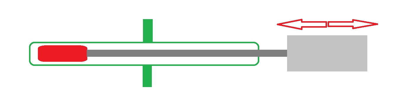

Predator писал(а):А как стружку потом отлеплять, магнит вытаскивать из трубки?
123.jpg (5310 просмотров) <a class='original' href='./download/file.php?id=45195&mode=view' target=_blank>Загрузить оригинал (31.19 КБ)</a>
На медную/нержевейку трубку (зеленым) приваривается ограничительная шайба. На штоке(темно серый) закреплена ручка(серая) и магнит(красный). Магнит отпускается вниз трубки, подводится к стружке, стружка притягивается налипает на трубку. Когда нужно сбросить стружки - тянем ручку. Стружки тянутся по трубке за магнитом, и упираются в шайбу. При дальнейшем вытягивании магнита, магнитное поле слабее и стружки падают. Вот такой фокус ;)
aftaev, Ничего ты расписал, достаточно было и картинки :)
чтоб и другим было понятно :)
