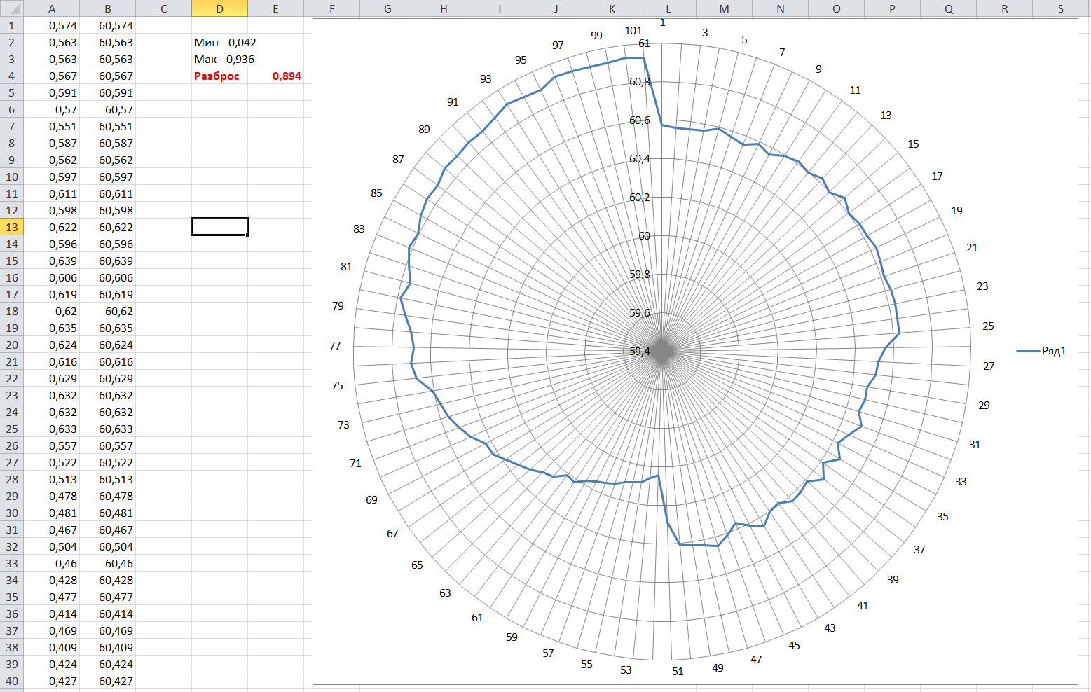

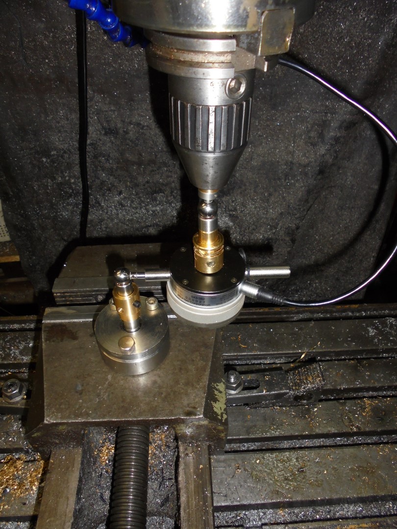

Собрал нечто вроде БалБара на основе цифрового индикатора 0,001мм Mitutoyo
DSC03209 (Копировать).JPG (5747 просмотров) <a class='original' href='./download/file.php?id=54019&mode=view' target=_blank>Загрузить оригинал (278.79 КБ)</a>

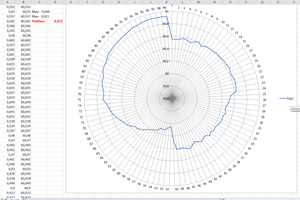

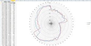

В ЧПУ прописывается УП программа которая описывает круг заданным диаметром (60мм). Станок описывает круг. Индикатор гонит данные в комп, где они записываются в текстовый файл. Далее эти данные закидываем в Exel и "рисуем" графики.

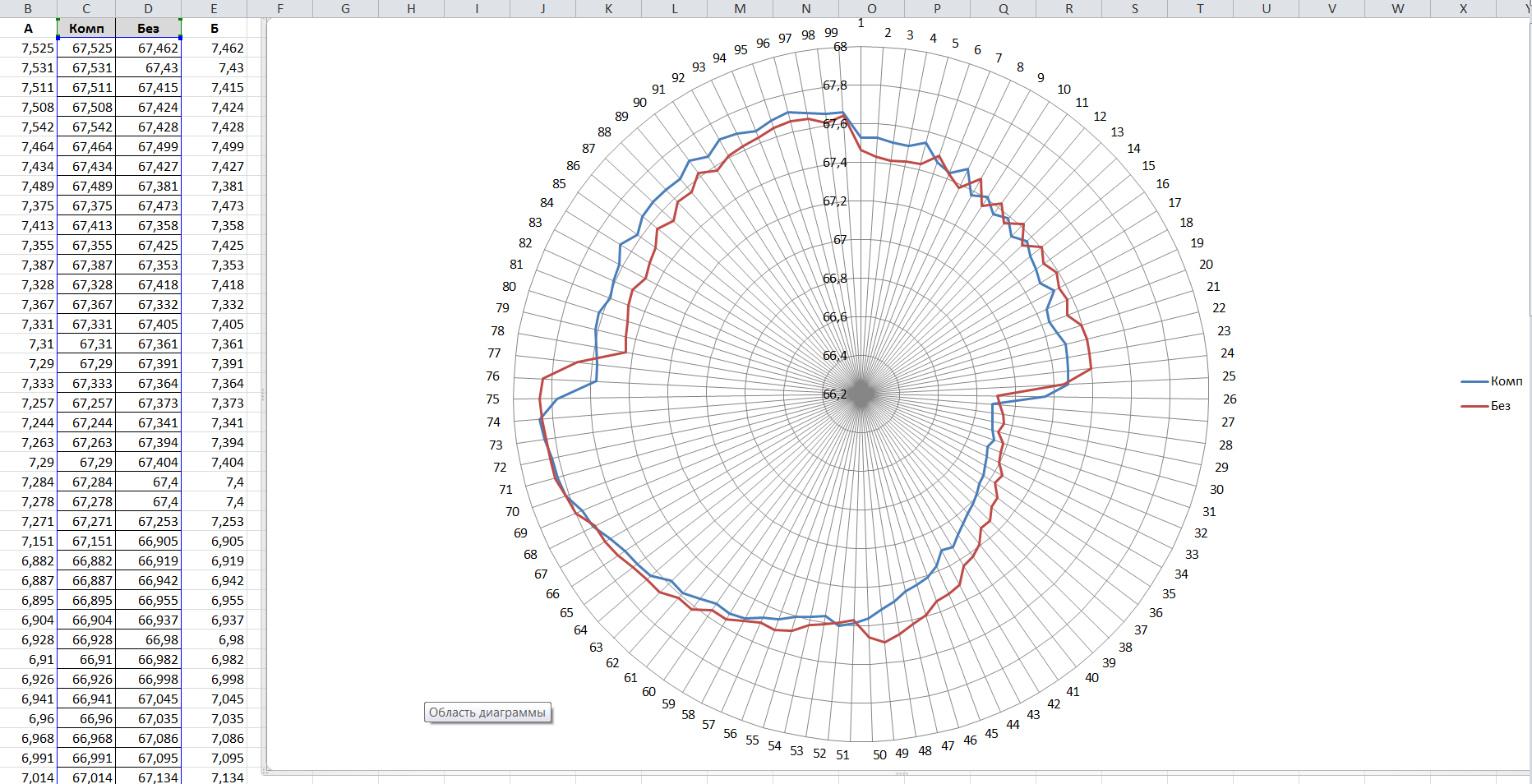

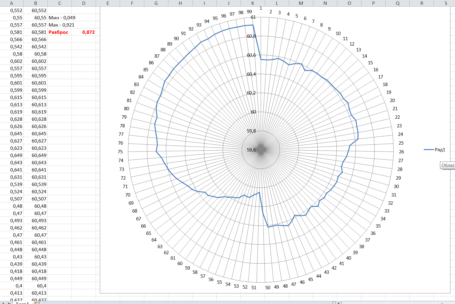

Тест №1 по часовой
Тест1.png (5747 просмотров) <a class='original' href='./download/file.php?id=54020&mode=view' target=_blank>Загрузить оригинал (234.95 КБ)</a>

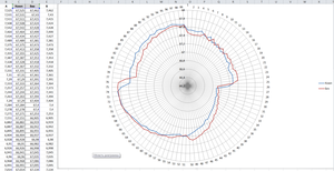

Тест №2 против часовой
Тест2.png (5747 просмотров) <a class='original' href='./download/file.php?id=54021&mode=view' target=_blank>Загрузить оригинал (364.82 КБ)</a>
Получается овальность 0,9мм :wtf:

Прикольно.
Люфты как на ладони видны. :-)

Пардон за невежество. С цифровым измерительным инструментом не сильно знаком. Как процесс снятия замеров происходит? Круг описывается непрерывно, а индикатор с определённым интервалом выдаёт показания?
ukr-sasha
Сообщения: 3343
Репутация: 2181
Откуда: Киев, Украина
Re: установка ЧПУ на 6Т80Ш
Сообщение ukr-sasha »
NKS писал(а):Как процесс снятия замеров происходит? Круг описывается непрерывно, а индикатор с определённым интервалом выдаёт показания?
Именно.

aftaev писал(а): Получается овальность 0,9мм :wtf:
А обычный штангель что показывает?

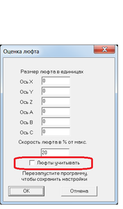

ukr-sasha писал(а):Люфты как на ладони видны.

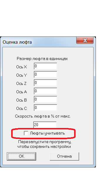

Сейчас попробую компенсацию люфтов вырубить, посмотрим что будет. Станок готовим к модернизации, хочется "заснять" что было :)
NKS писал(а):А обычный штангель что показывает?
Это на глаз видно без индикатора Re: установка ЧПУ на 6Т80Ш #128. На верху вершины формы должен быть круг, а там овал заметно глазом ;)
На ремень попала СОЖ, он малость растянулся, начал по другому скользить и тд.. - вот и чудеса.

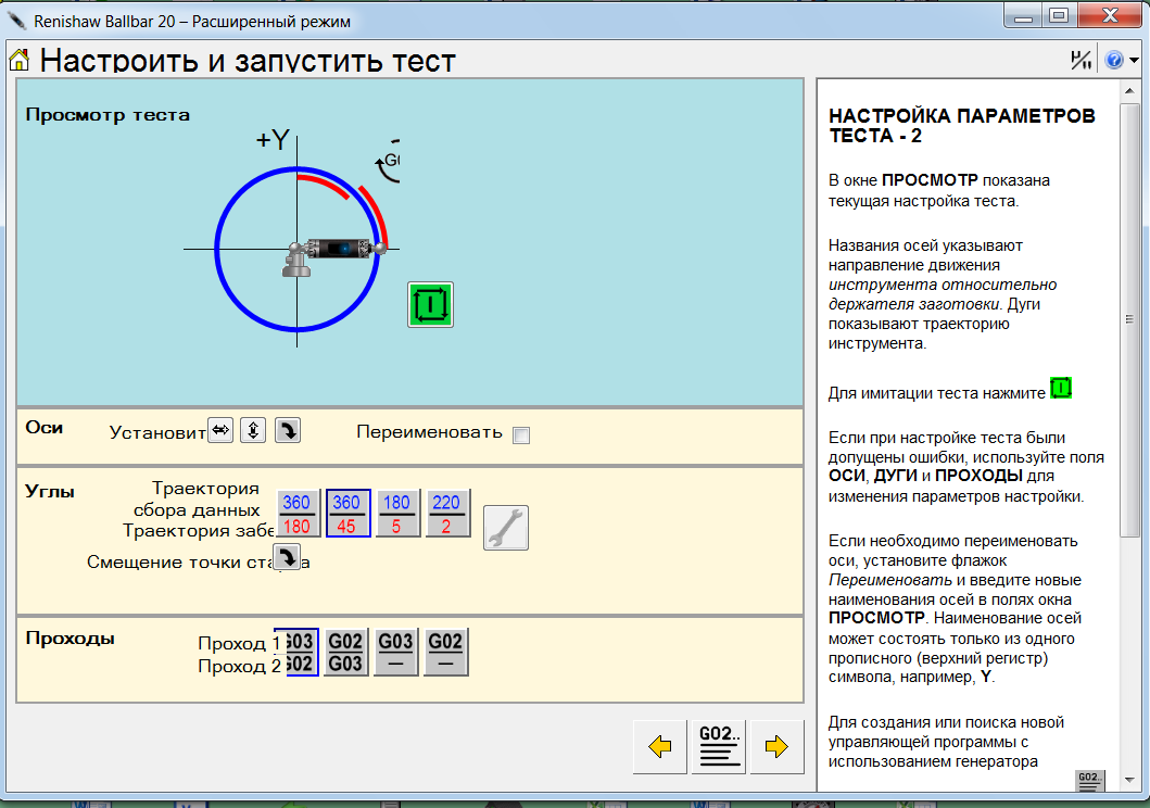

NKS писал(а):Пардон за невежество. С цифровым измерительным инструментом не сильно знаком. Как процесс снятия замеров происходит? Круг описывается непрерывно, а индикатор с определённым интервалом выдаёт показания?
У родного софта куча разных вариантов. Датчик как бы отъезжает немного назад(красным), потом едет по кругу, и проезжает малость круг. Это нужно чтобы перекрыть полностью диапазон круга.
Принцип работы родного балбара так понимаю такой:
1. Готовится УП программа где задается длина щупа балбара и скорость теста. Программа видимо высчитывает через какое время опрашивать датчик в зависимости от скорости теста. У меня круг обходит на скорости F500
2. УП для балбара пишется хитро - если тест на 50мм, то УП пишется так чтобы датчик встал на 51мм. После запуска программы когда датчик с 51мм, доходит до 50мм, программа воспринимает это как старт к запуску и пишет данные. Останавливает запись точно так же как только данные стали больше 51мм
У меня проще:
Цифровой индикатор с определенной частотой (примерно 1 сек) гонит данные в комп. Когда тест не запущен данные идут одни и те же, когда тест закончился данные так же идут одни и те же. Я их просто вырезаю и перекидываю в Exel
Прога.png (5720 просмотров) <a class='original' href='./download/file.php?id=54022&mode=view' target=_blank>Загрузить оригинал (83.95 КБ)</a>

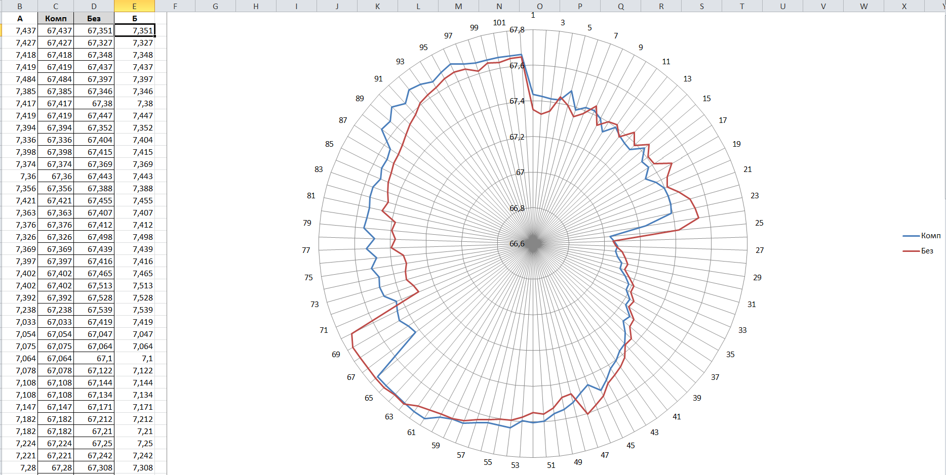

Сделал два теста с вкл. и выкл. компенсацией люфтов. Или где то накосячил или одно из трех :hehehe: Результат как бы не сильно отличается ;)
График повернут относительно первых графиков чтобы соответствовать реальности (Exel на графиках выше поворачивает как ему удобно )
Тест5.png (5706 просмотров) <a class='original' href='./download/file.php?id=54024&mode=view' target=_blank>Загрузить оригинал (380.17 КБ)</a>

Что то не так с настройками.
Выложи тут три параметра при включенной и выключенной компенсации.
ch0->BacklashMode=BACKLASH_OFF; // вкл/откл режима компенсации люфта
ch0->BacklashAmount=0; // скорость компенсации люфта
ch0->BacklashRate=0; //величина в имп. компенсации люфта
ukr-sasha писал(а):Выложи тут три параметра при включенной и выключенной компенсации.
Коментариями включал/выключал компенсацию
включена комп.
ch0->BacklashMode=BACKLASH_LINEAR;
//ch0->BacklashMode=BACKLASH_OFF;
выключена комп
//ch0->BacklashMode=BACKLASH_LINEAR;

Попробуй увеличить скорость компенсации.
И это, ты после изменения настроек, их перезаливал в Кфлоп?
ukr-sasha писал(а):И это, ты после изменения настроек, их перезаливал в Кфлоп?
1. Открывал прогу (не помню как называется)
2. Открывал нужный файл, вносил изменения, сохранял, компилил
3. Открывал Мач и там выбирал этот файл.
Сейчас сделал еще раз тест, два разных файла с комп. и без сделал и перегружал Мач. Щас обработаю данные ;)

Поздно, уже сделал и результата как бы нет ;)
Тест5.png (5676 просмотров) <a class='original' href='./download/file.php?id=54031&mode=view' target=_blank>Загрузить оригинал (356.16 КБ)</a>
Есть такое подозрение что из-за плагина и то что в Маче у меня галка на компенсации люфта не стоит, может не реагировать ;) А если галку поставить, наверно придется и в Маче люфты прописывать :) Может быть так что КФЛОП видит состоянии галки в Маче и плюет на ch0->BacklashMode=BACKLASH_OFF :hehehe:
Люфты.png (5676 просмотров) <a class='original' href='./download/file.php?id=54032&mode=view' target=_blank>Загрузить оригинал (16.4 КБ)</a>
