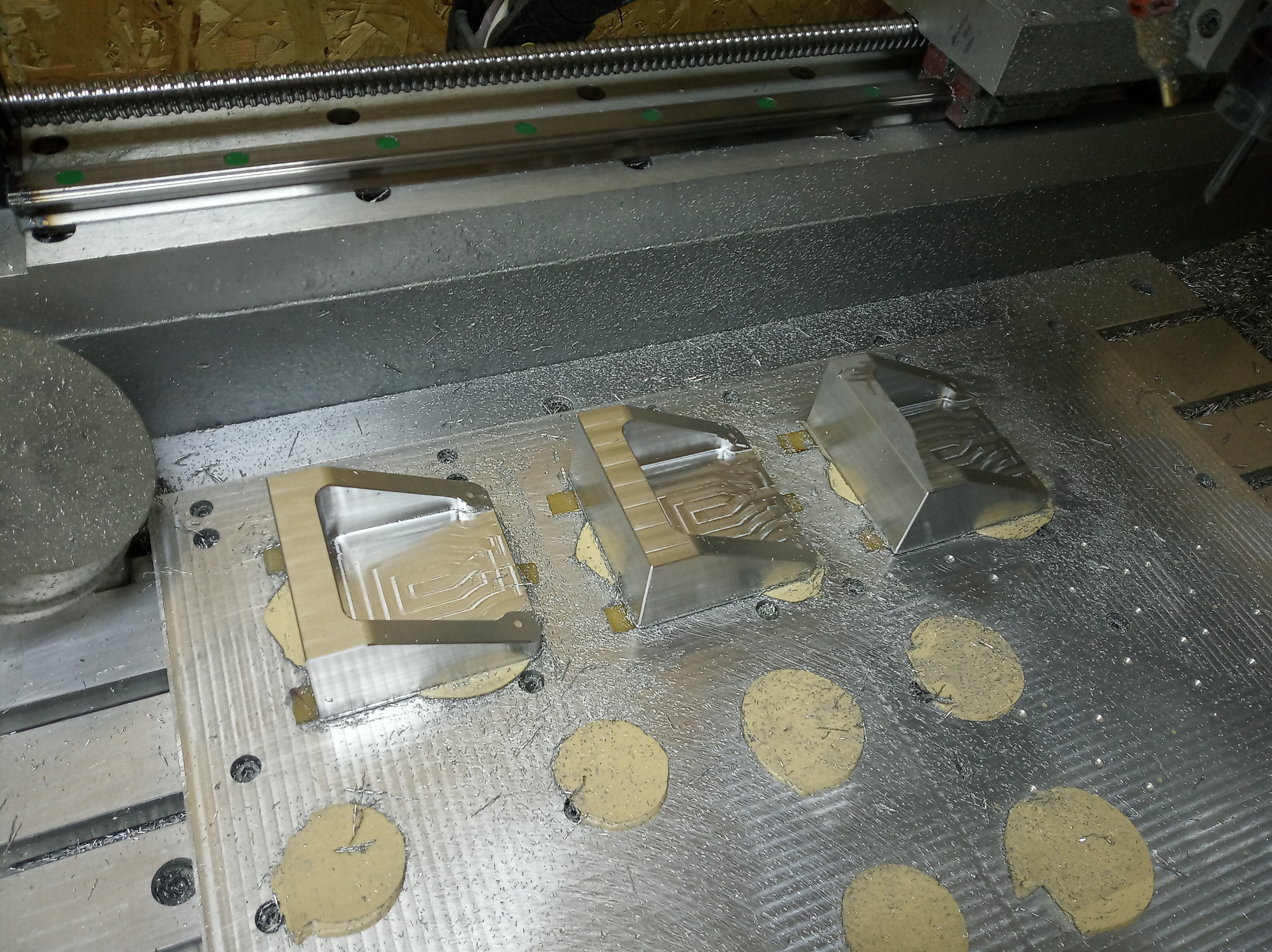

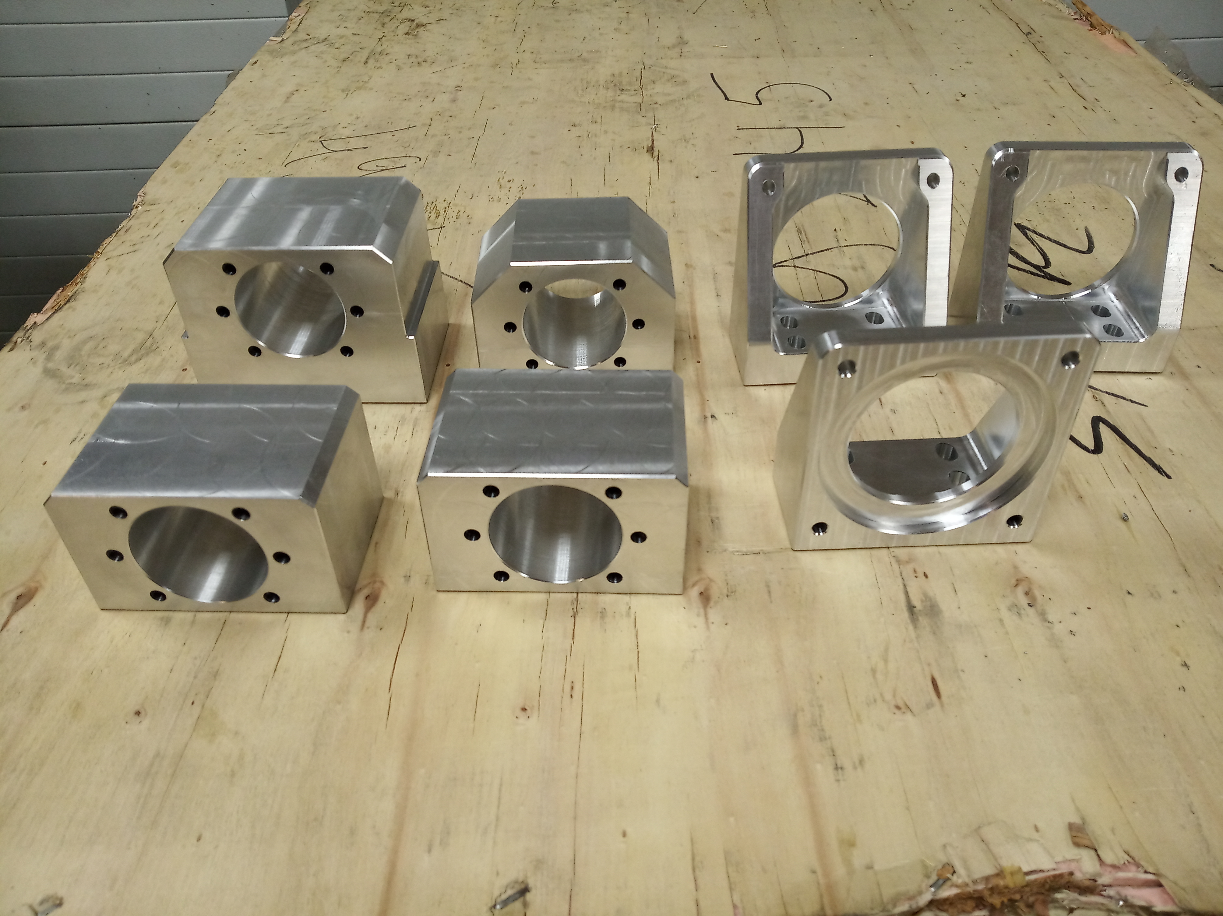

Малость попилил мелочевку всякую...
Ну как мелочевку - станок получается крупноватым, соответственно любая казалось бы мелкая деталька - уже не совсем таковая))
IMG_20200429_135806.jpg (4089 просмотров) <a class='original' href='./download/file.php?id=180756&mode=view' target=_blank>Загрузить оригинал (4.92 МБ)</a>
IMG_20200429_223140.jpg (4089 просмотров) <a class='original' href='./download/file.php?id=180757&mode=view' target=_blank>Загрузить оригинал (4.7 МБ)</a>
IMG_20200430_200210.jpg (4089 просмотров) <a class='original' href='./download/file.php?id=180758&mode=view' target=_blank>Загрузить оригинал (3.19 МБ)</a>
IMG_20200501_103837.jpg (4089 просмотров) <a class='original' href='./download/file.php?id=180759&mode=view' target=_blank>Загрузить оригинал (4.59 МБ)</a>
IMG_20200501_213336.jpg (4089 просмотров) <a class='original' href='./download/file.php?id=180760&mode=view' target=_blank>Загрузить оригинал (3.08 МБ)</a>
Кронштейны серв и гаек ШВП, заготовки весьма увесистые были...
Без универсала такое делать уже не так удобно, он очень неплохо дополняет ЧПУ.

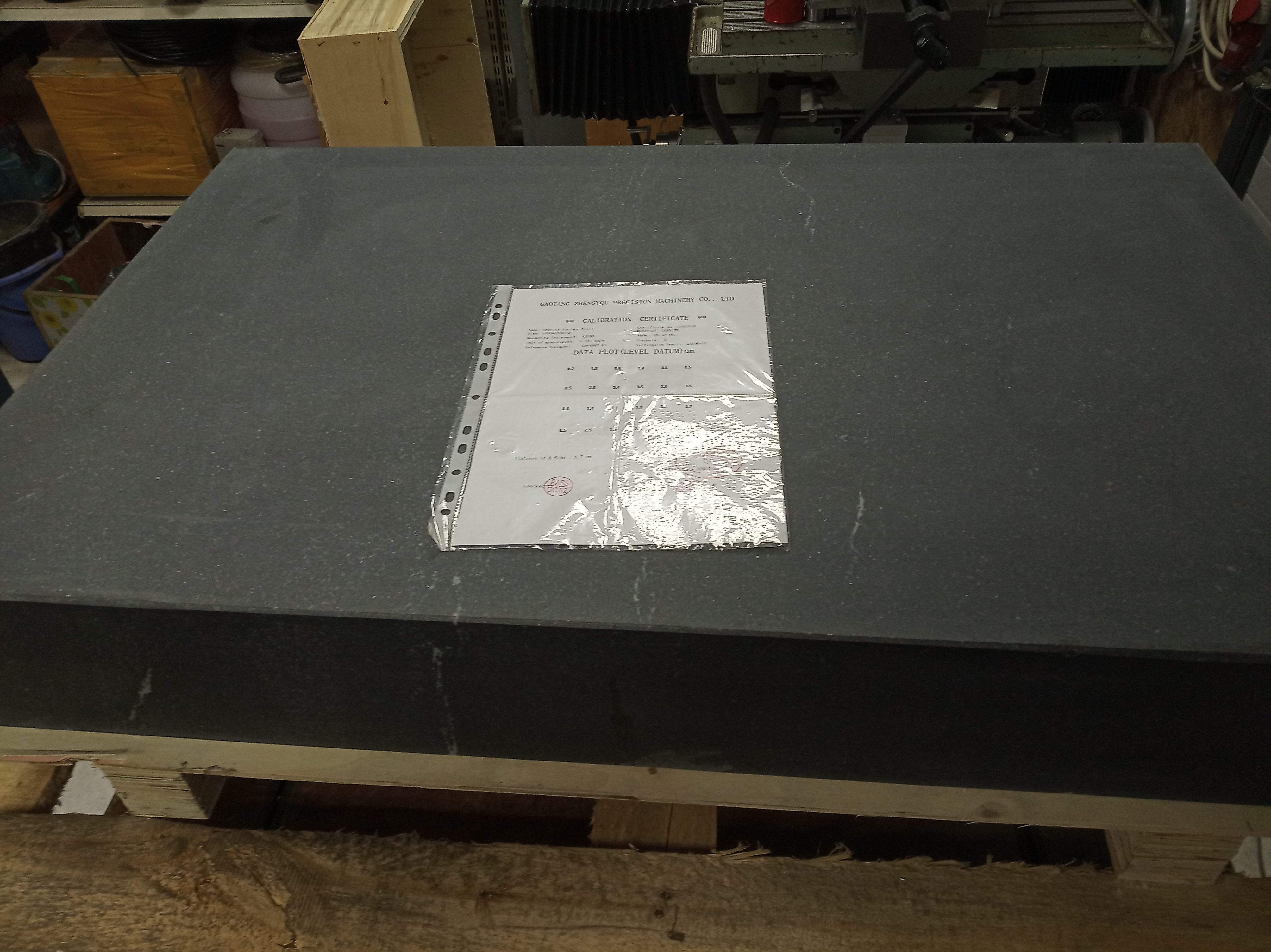

Ну и еще одна радостная новость - разжился наконец нормальной плитой!
Гранитная 1000*630, вроде как класса 00 должна быть.
Если верить китайскому сертификату, то она такая и есть)
IMG_20200501_213505.jpg (4089 просмотров) <a class='original' href='./download/file.php?id=180761&mode=view' target=_blank>Загрузить оригинал (3.35 МБ)</a>
IMG_20200501_213516.jpg (4089 просмотров) <a class='original' href='./download/file.php?id=180762&mode=view' target=_blank>Загрузить оригинал (3.02 МБ)</a>

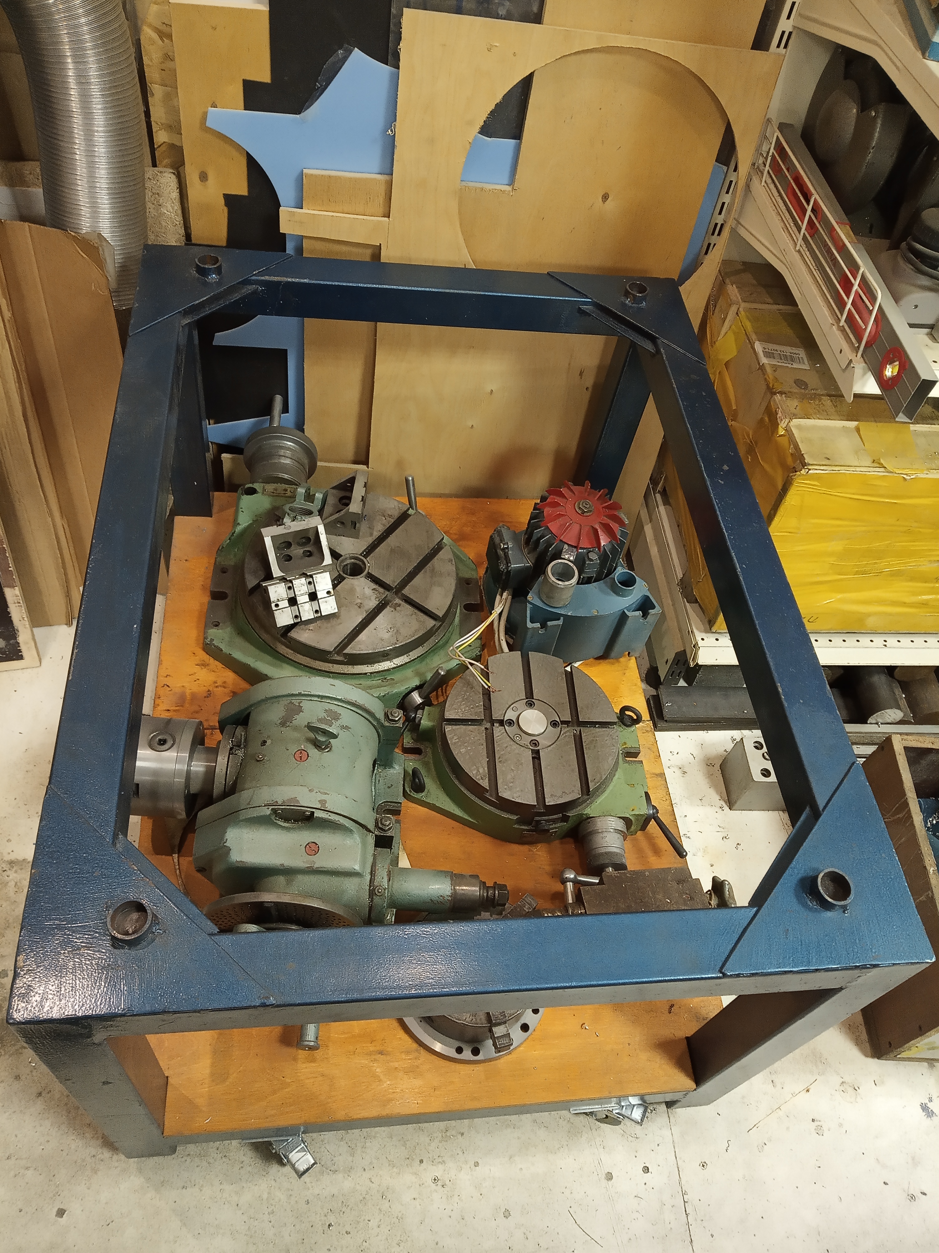

Теперь вот думаю, как её лучше установить?
От старой осталась вот такая подставочка:
IMG_20200501_213639.jpg (4089 просмотров) <a class='original' href='./download/file.php?id=180763&mode=view' target=_blank>Загрузить оригинал (4.45 МБ)</a>
Есть мысли приварить две поперечины на нужном расстоянии (0,22 длины плиты), в поперечинах сделать закладные гайки в нужных местах (0,22 ширины плиты), после чего точнуть опоры резьбовые, дабы иметь возможность выставлять плиту на 5 точках.
Точнее, насколько я понимаю, выставляется она на 3х точках, а потом двумя страхуется как бы от падения.
Ну, или они добавляют ей устойчивости, поджимаясь максимально сильно к плите, но не меняя показания уровня.
вопрос в том, как именно должны быть выполнены сами поддерживающие элементы?
Те, которые будут находиться в непосредственном контакте с нижней поверхностью плиты.
Как бы напрашивается шарообразная форма, но чет я сомневаюсь...
Ежели чутка стукнуть по плите, либо что-то упадет на нее, имхо возможно что эта малая точка контакта станет концентратором нагрузки, что не есть хорошо...
Может треснуть или отколоться кусок.
А если делать какие-то достаточно большие пятаки, надо как-то выставлять их верхние плоскости параллельно опорной плоскости плиты...
Кто нидь знает, как на заводских подставках это выполнено?

Umnik писал(а):Кто нидь знает, как на заводских подставках
Вроде о том же...
https://www.chipmaker.ru/topic/67478/
Umnik писал(а):вроде как класса 00 должна быть
В гостях жёсткость чугуневых дают выше
гранит оговаривают влага враг..
периодичность поверки не отменяет..
