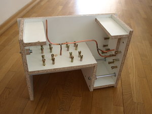

Медленно но верну вырезаются детали для опалубки.
P5108571.JPG (2827 просмотров) <a class='original' href='./download/file.php?id=14516&mode=view' target=_blank>Загрузить оригинал (3.27 МБ)</a>

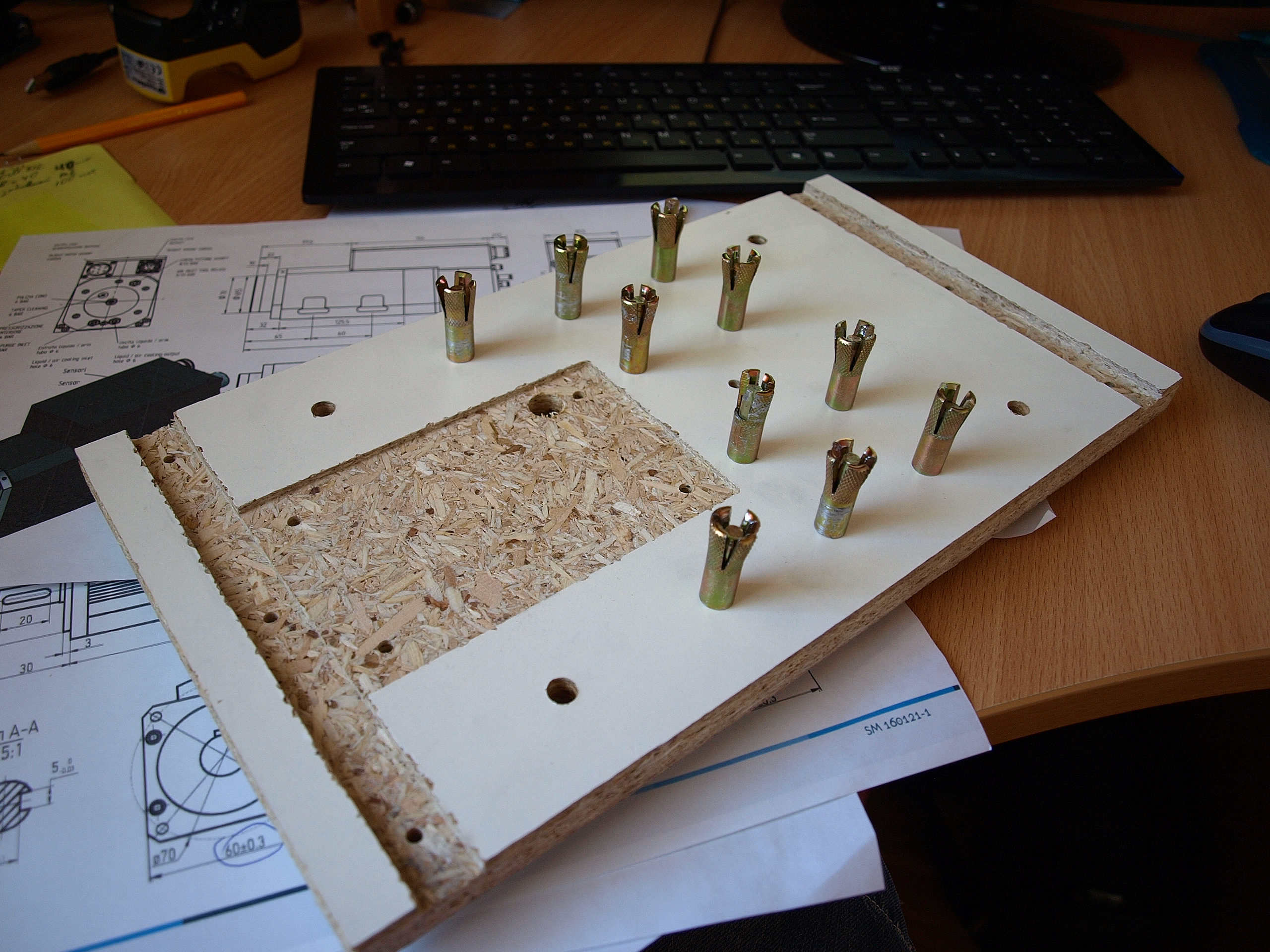

Почти доделал опалубку - уже точно завтра залью!
P5118573.JPG (2809 просмотров) <a class='original' href='./download/file.php?id=14533&mode=view' target=_blank>Загрузить оригинал (3.1 МБ)</a>
Натер разделительным воском - сохнет.

А какие мысли есть по облегчённому полимербетону? Например за счёт использования какого-нибудь лёгкого наполнителя вплоть до гранул пенопласта.
Полимербетон - штука удобная, но часто ещё и вес играет решающее значение.

sr480, не понимаю твоих закладных. Как в них потом что то вкручиваться будет?

Кусок пенопласта внутрь сунуть для создания полости не проблема, а гранулы в качестве наполнителя - вряд ли хорошо будет.

На забугорных форумах применяют вулканический камень. Меня устраивает плотность 2200
aftaev, На 4й странице была фотка где винт вкручен в этот анкер. Сейчас в опалубку вкручены винты, а на них накручены эти анкеры. Называется забивной анкер, можно нагуглить рисунок. Потом вины выкручу из опалубки, а анкеры останутся внутри отливки.

Пенопласт сунуть не получится - он от смолы говорят сжимается.
Re: ВСО из полимербетона
sr480 писал(а): Потом вины выкручу из опалубки, а анкеры останутся внутри отливки.
Я так понимаю к ним потом каретки будут прикручиваться? Что будет если при заливки эти закладные сдвинутся от вибрации например? Каретки ты туды уже не прикрутишь. Мож стоит их получшее зафиксировать.
sr480 писал(а):Пенопласт сунуть не получится - он от смолы говорят сжимается.
На пенопласт одевается скафандр - пакетик из пластика :)
