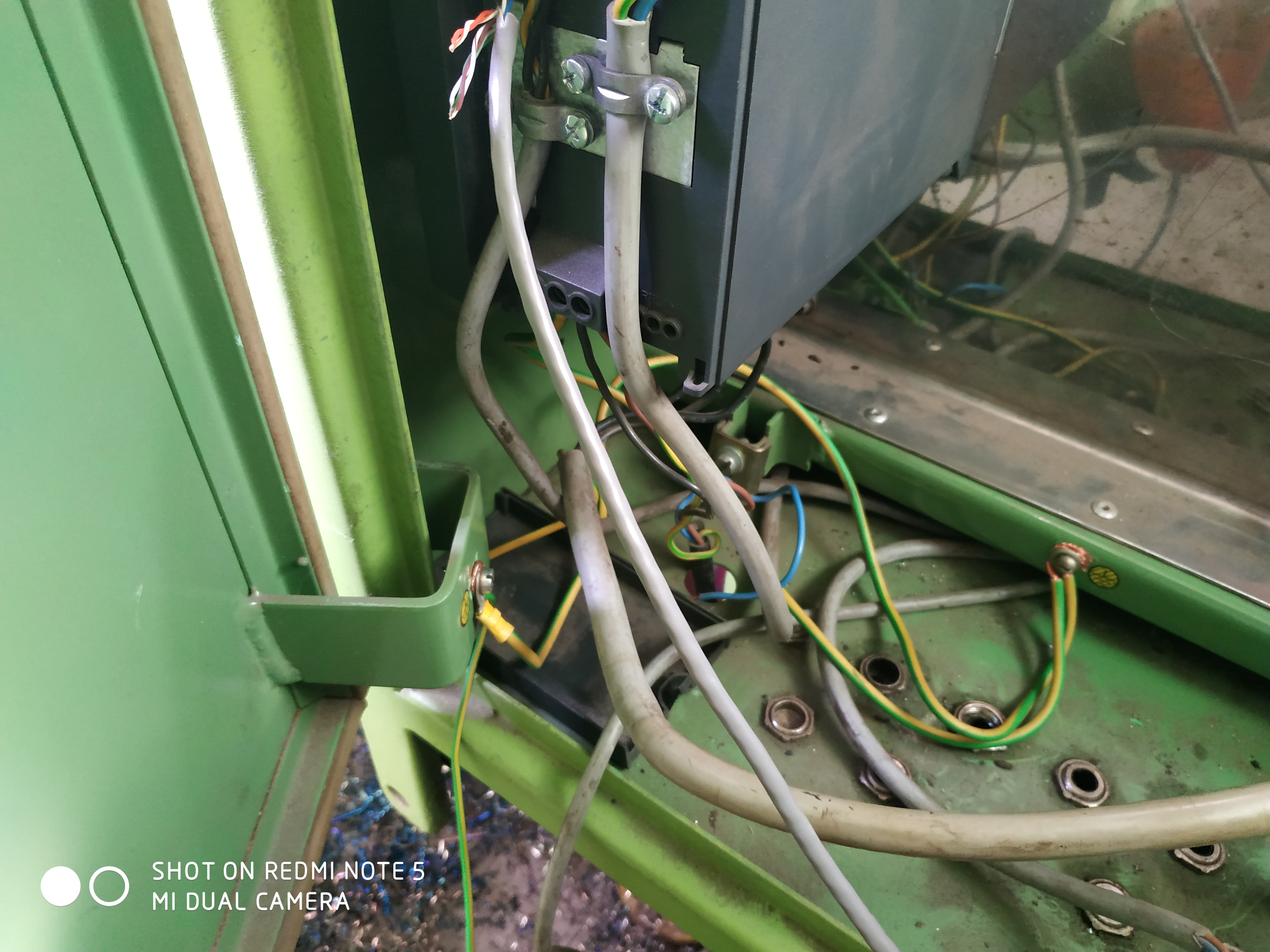

成龙79 писал(а): ↑ установлен ПЧ на металлической пластине имеет плотный контакт с задней металлической опорой ПЧ
Для защитного заземления у ЧП должна быть специальная клемма. Все остальные металлические части ПЧ к заземлению не имеют никакого отношения.
成龙79 писал(а): ↑ когда заливал фундамент под станок всю арматуру связал и вывел шину заземления.
Про всякие арматуры и прочие железки аналогично. Обязательно на любых станках и их компонентах все клеммы для защитного заземления нужно подключать к оному отдельными проводами. Даже если эти железки соединены друг с другом.

成龙79
xenon-alien писал(а): ↑03 окт 2020, 20:32 成龙79 , подтяжки уже организовали?
Можно фото ваших подключений?
Вот фото подключений.
Заземление мат платы. провод идет на корпус бп (2317 просмотров) <a class='original' href='./download/file.php?id=187173&mode=view' target=_blank>Загрузить оригинал (4.64 МБ)</a>
Провод от мат платы (2317 просмотров) <a class='original' href='./download/file.php?id=187174&mode=view' target=_blank>Загрузить оригинал (5.82 МБ)</a>
Провод от мат платы
IMG_20201005_132613.jpg (2317 просмотров) <a class='original' href='./download/file.php?id=187175&mode=view' target=_blank>Загрузить оригинал (4.75 МБ)</a>
Заземление бп на корпус станка (2317 просмотров) <a class='original' href='./download/file.php?id=187176&mode=view' target=_blank>Загрузить оригинал (4.02 МБ)</a>
IMG_20201005_132643.jpg (2317 просмотров) <a class='original' href='./download/file.php?id=187177&mode=view' target=_blank>Загрузить оригинал (3.95 МБ)</a>
IMG_20201005_132555.jpg (2317 просмотров) <a class='original' href='./download/file.php?id=187178&mode=view' target=_blank>Загрузить оригинал (3.86 МБ)</a>
Заземление ПЧ на корпус станка (2317 просмотров) <a class='original' href='./download/file.php?id=187179&mode=view' target=_blank>Загрузить оригинал (4.72 МБ)</a>
IMG_20201005_105930.jpg (2317 просмотров) <a class='original' href='./download/file.php?id=187180&mode=view' target=_blank>Загрузить оригинал (6.11 МБ)</a>
Подключение к шине rs 485 ПЧ на данный момент не экранированным проводом (2317 просмотров) <a class='original' href='./download/file.php?id=187182&mode=view' target=_blank>Загрузить оригинал (5.32 МБ)</a>
Адаптер rs232 исправность под вопросом, проверить  не знаю как (2317 просмотров) <a class='original' href='./download/file.php?id=187183&mode=view' target=_blank>Загрузить оригинал (4.73 МБ)</a>

Не вижу подтяжки и общего минуса. (может он и не нужен, но я бы перестраховался...)
Если что не так, ещё подскажут, а то я сам только разбираюсь.

Интересно... а я на этот GND подключал экран провода когда ставил экранированный :thinking:

成龙79 писал(а): ↑ Интересно... а я на этот GND подключал экран провода когда ставил экранированный
Вы хоть немного понимаете чего куда и зачем соединяете, или просто на угад - авось заработает?

Вахаха, ну вы даёте :hehehe: Это ж очевидно, что этому адптеру нужен внешний источник питания, который подключается к пинам GND и 9-12V (или что там, не вижу). А иначе он, просто, не будет работать.
ЗЫ если чё, USB-RS485 свисток берёт питание с USB порта, поэтому там на выходе только два пина A,B

Подавал на эти контакты адаптера 12 V в терминале те же данные сравнивал с предыдущими.

Ну без питания он уж точно работать не станет. Если только молитвами какими-нибудь )
Отличный адаптер, ему бы жить и жить. Он ещё поустойчивей свистка бы работал если бы работал...
Ещё раз, я вроде уже писал.. Экранированную надо взять витую пару.
Провода из одной пары цепляешь на A / B. Экран цепляешь на GND адаптера. Соединять с землей частотника напрямую- не надо. Питание надо подключить... )
Адаптер проверить просто - подцепить к винде, там же работало всаё.
И это.. как всё валяется, там можно не только свисток пожечь, а вообще всё к фигам! Советую взять кусок фанеры и саморезами на него всё
прикрутить. Ну и вот пыль на материнке (мне не показалось?) - от неё одной можно глюков немало словить..
