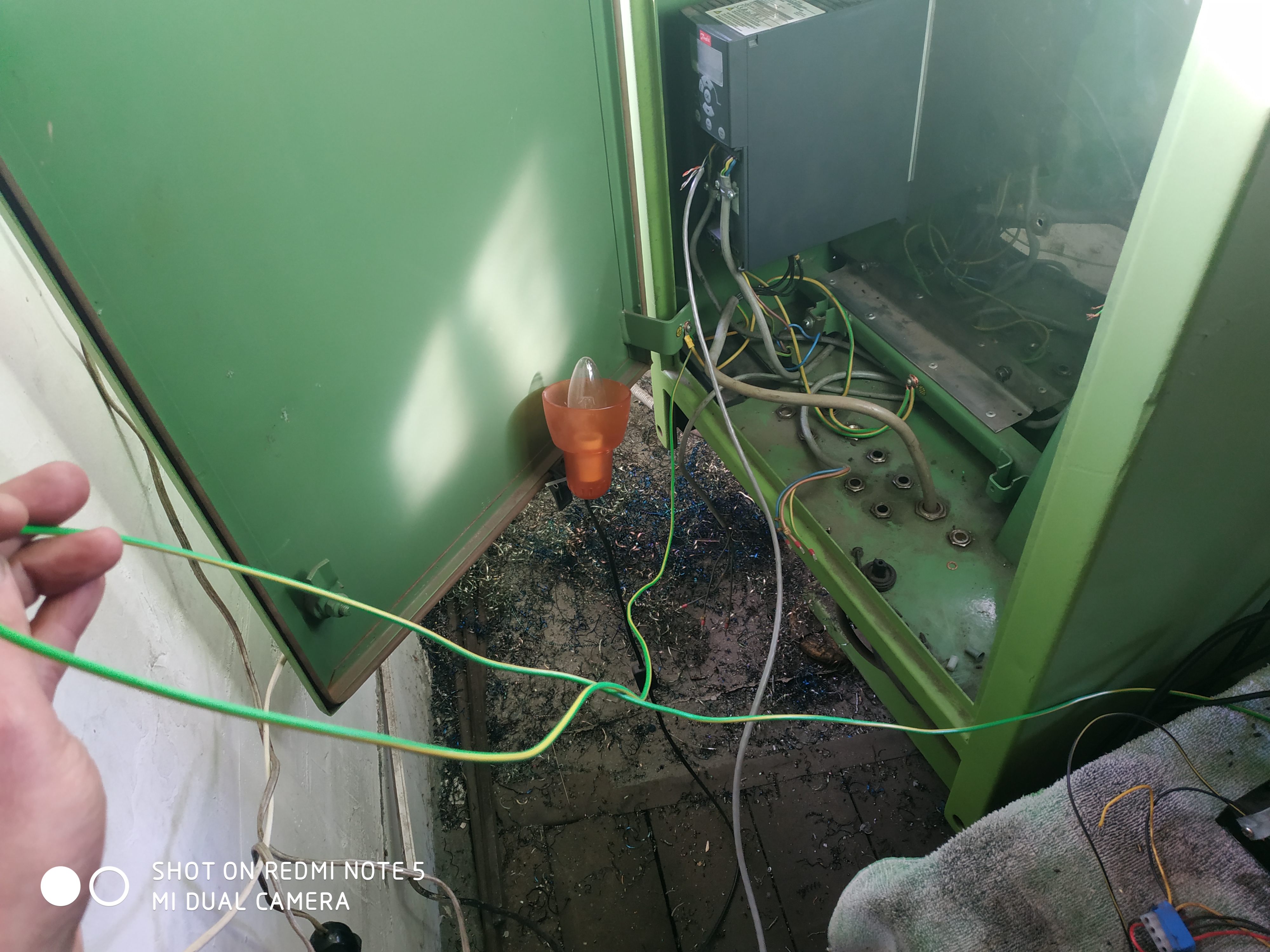

成龙79 писал(а): ↑ На станок у меня ноль не приходит вообще только 3 фазы и заземление.
Это не про тот ноль. Это похоже на разность потенциалов на корпусе компа и частотника. Комп в этих экспериментах всегда один и тот-же, с виндой и линуксом?
成龙79 писал(а): ↑ Можно это как то в виде примера или ссылку на букварь должна быть какая то карта или разметка как читать эти биты?
В стандарте на EIA-485, но если кратко, то обрати внимание на тот факт, что в ответе нули и единицы идут пачками, например вот это

Нет компьютеры разные 2 шт, что с виндой это мой рабочий ноутбук. Второй на котором Linux cnc старый системник взят на эксперименты.
Да теперь я больше склоняюсь что дело в компьютере. Дело в том что этот экспериментальный компьютер в разобранном виде( материнка отдельно блок питания отдельно) лежат на столе. Я его достал из корпуса для того чтобы установить в электро шкаф станка. Возможно это как то повлияло...? корпус БП и материнской платы возможно имеют общее заземление может от этого все беды?

Re: Vfdmod - управляем частотником по MODBUS RTU
Сообщение alex_sar »
у меня тоже материнка висит на дсп плите на шурупах и всё прекрасно работает.
дело в usb свистке.

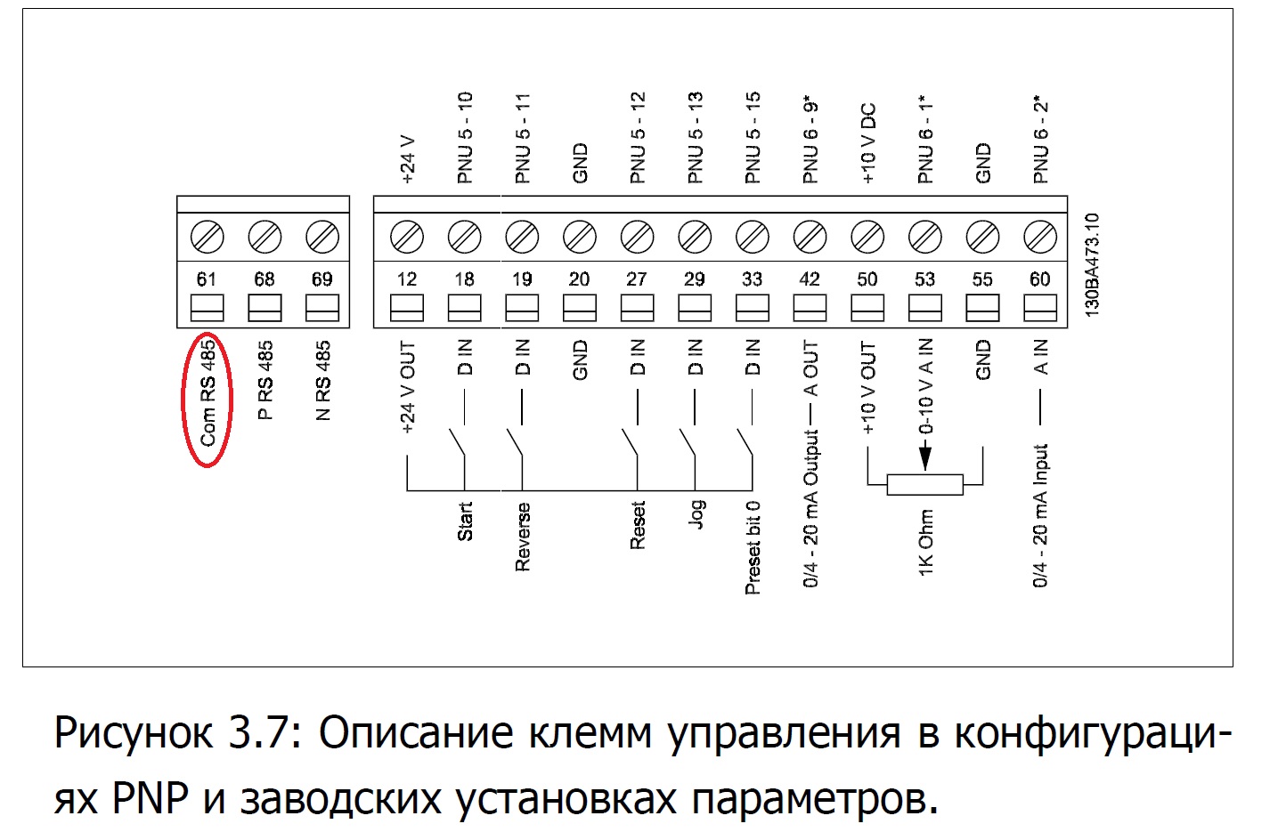

возможно в сгоревшем была подтяжка, а в этом - нет. вот он и ловит всё что попало из эфира.

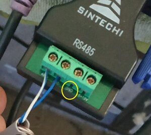

попробуй терминацию rs-485 переключить на частотнике. (микропереключать Bus Ter)
и ещё раз обрати внимание - скорость сама сбрасывается на 19200, когда протокол переключаешь на modbus.

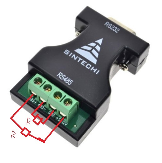

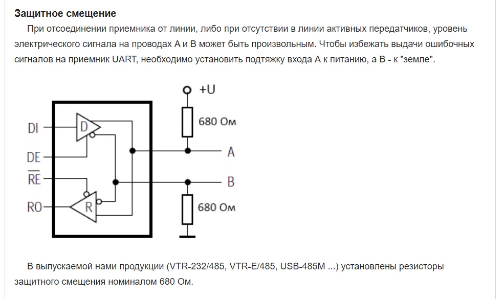

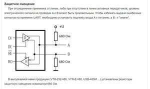

В первую очередь нужно всё таки проверить наличие "защитного смещения" в адаптере.

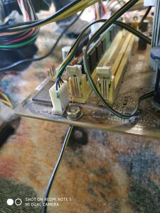

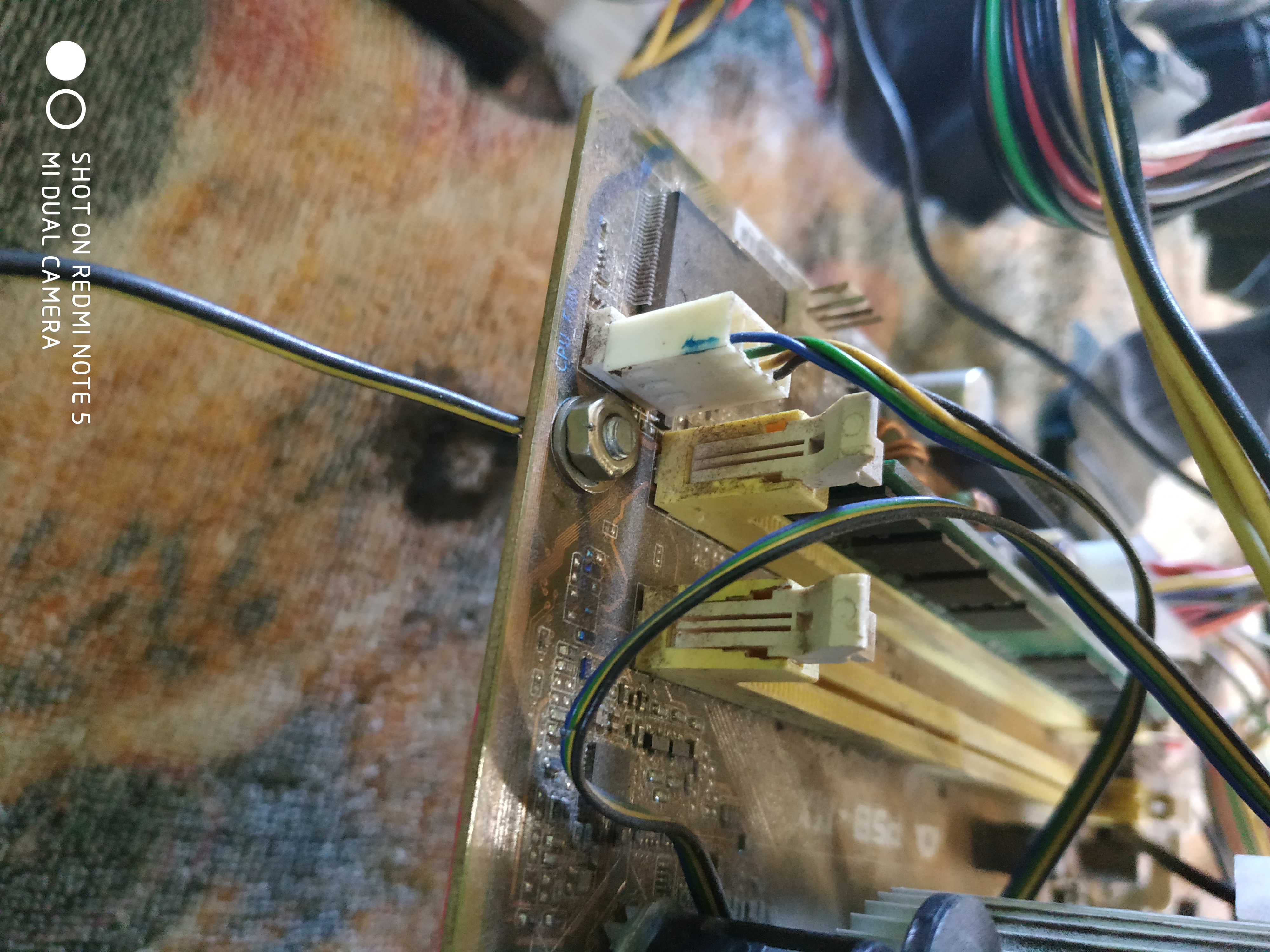

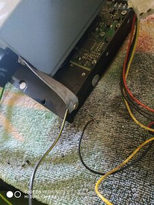

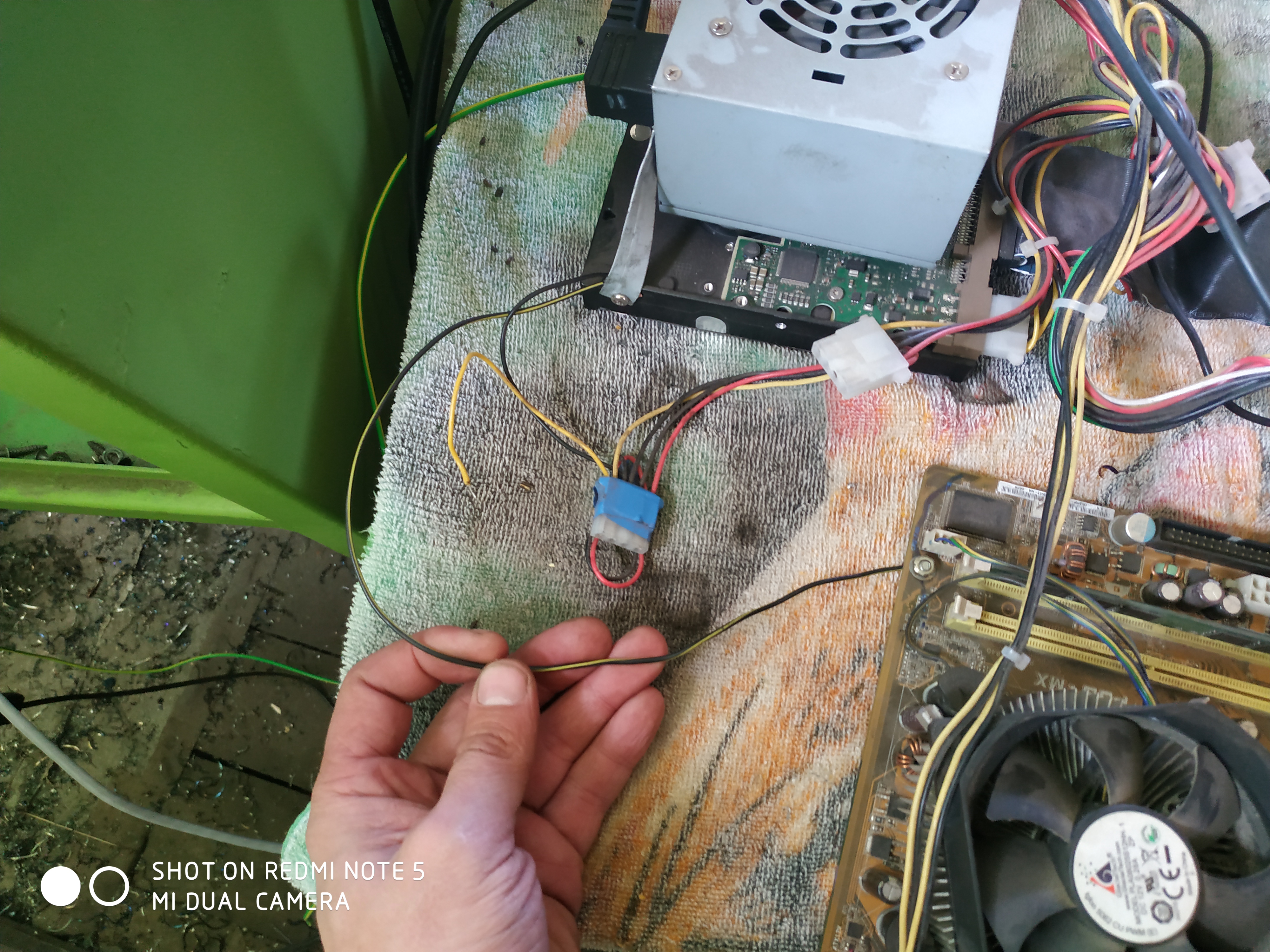

成龙79 писал(а): ↑ Дело в том что этот экспериментальный компьютер в разобранном виде( материнка отдельно блок питания отдельно) лежат на столе. Я его достал из корпуса для того чтобы установить в электро шкаф станка. Возможно это как то повлияло...? корпус БП и материнской платы возможно имеют общее заземление может от этого все беды?
Они должны иметь общее заземление.
Надо соединить в одной точке корпуса частотника, БП и материнки (металлизированные отверстия) и для безопасности подключить к защитному заземлению (средний контакт в розетке), если оно есть.
Если нет, то перед соединением проверяй разность потенциалов (тестером про переменному напряжению) между корпусами и если есть, то пробуй менять питающие провода местами и всё это обязательно должно запитываться от одного общего питающего кабеля (в розетку)!

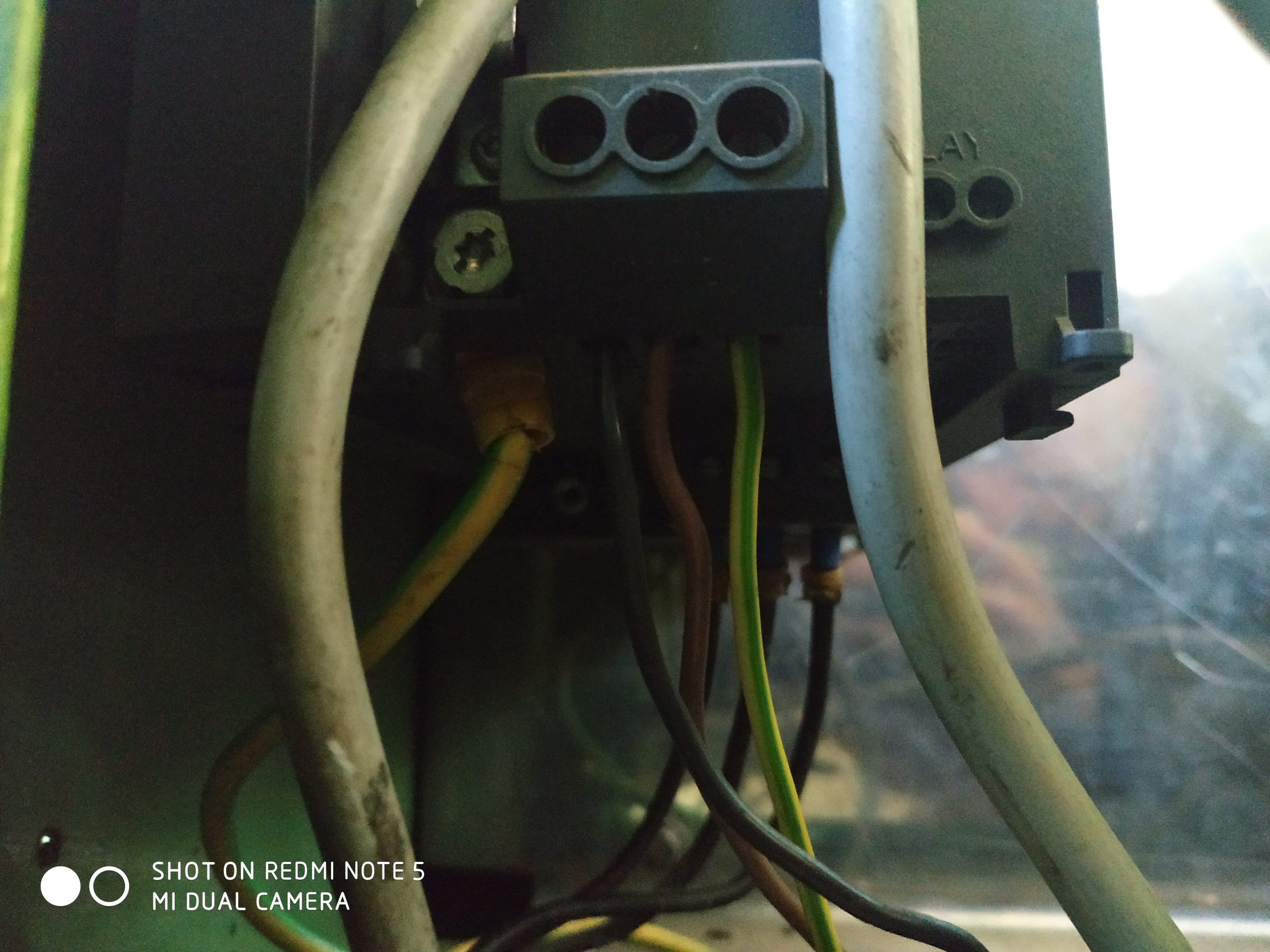

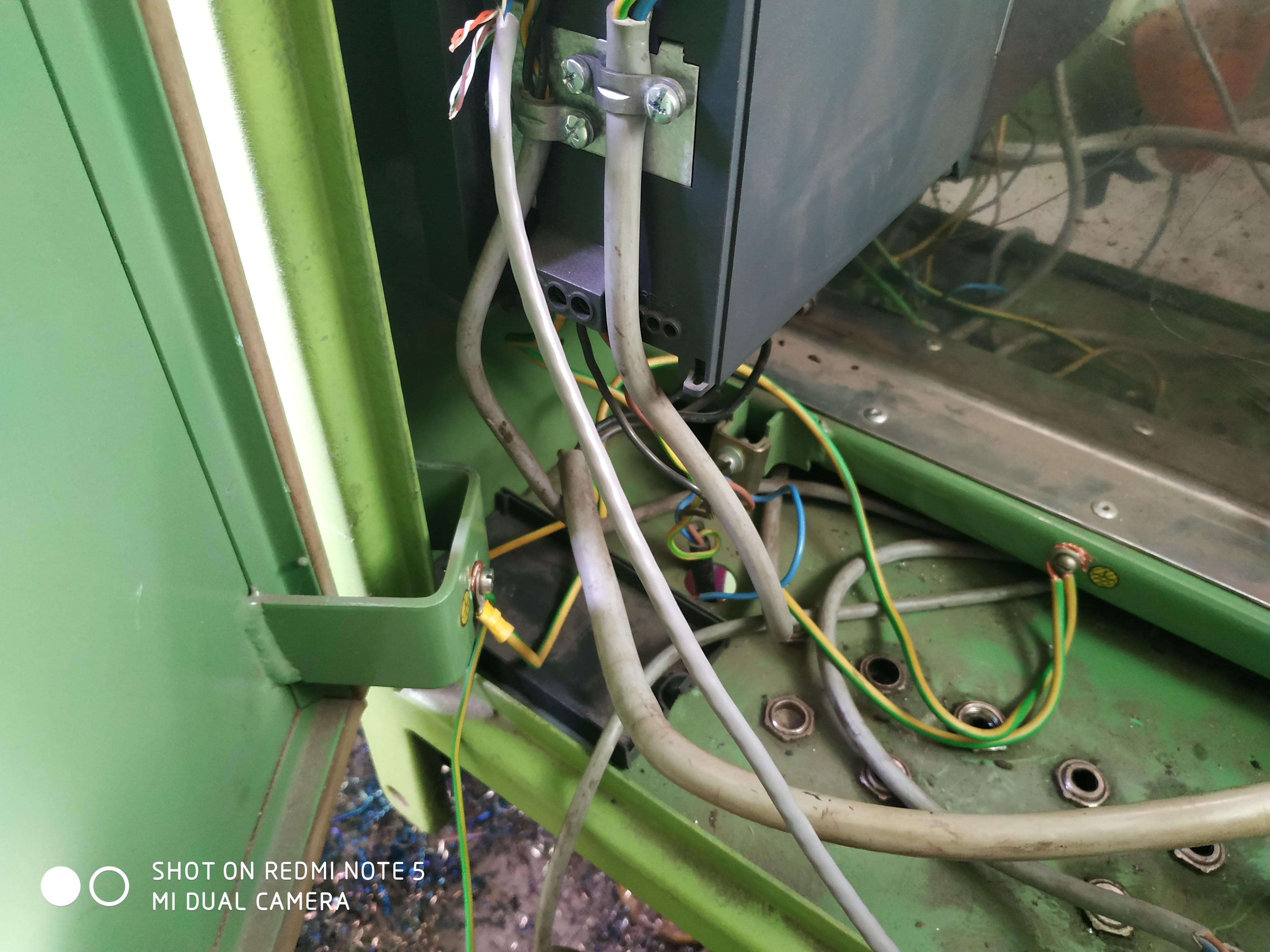

Да я Понял сделаю заземление компьютера на корпус станка. Станок имеет заземление в нем же установлен ПЧ на металлической пластине имеет плотный контакт с задней металлической опорой ПЧ. Разница потенциалов 0 в розетке и Заземления 1.3 вольта. Заземления в розетках нет делал сам когда заливал фундамент под станок всю арматуру связал и вывел шину заземления.
三条通往知识的道路:反思之路是最高贵之路,模仿之路是最简单之路,体验之路是最苦之路

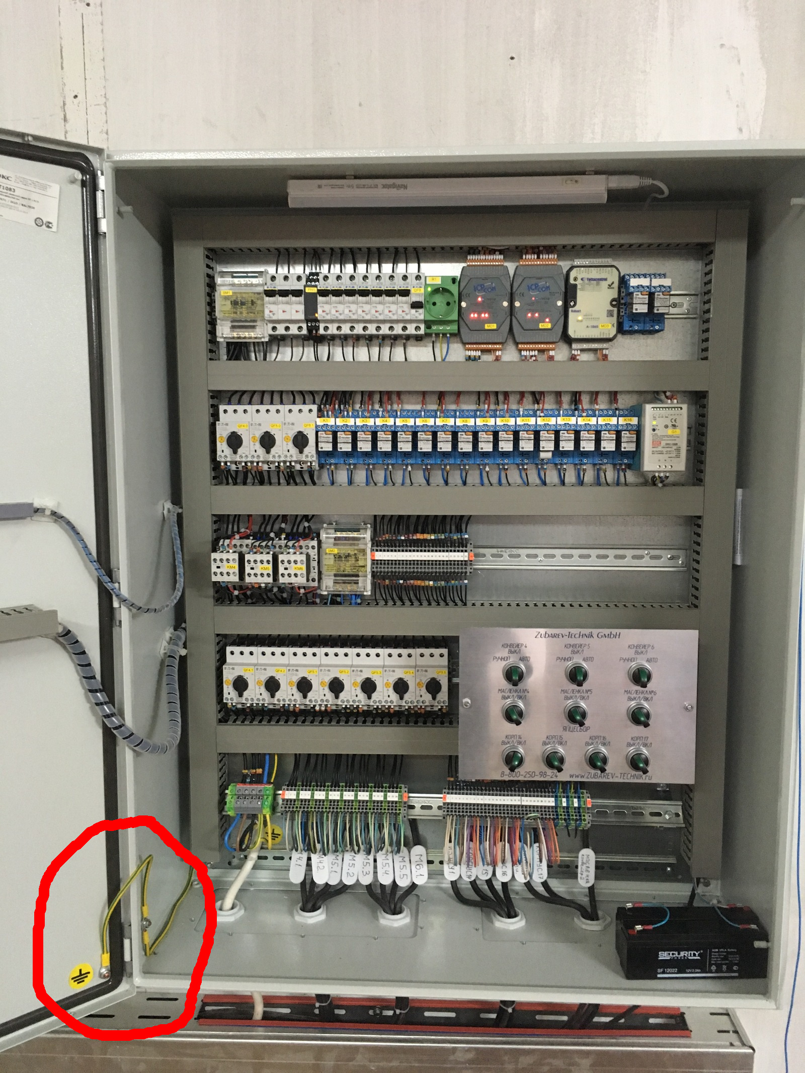

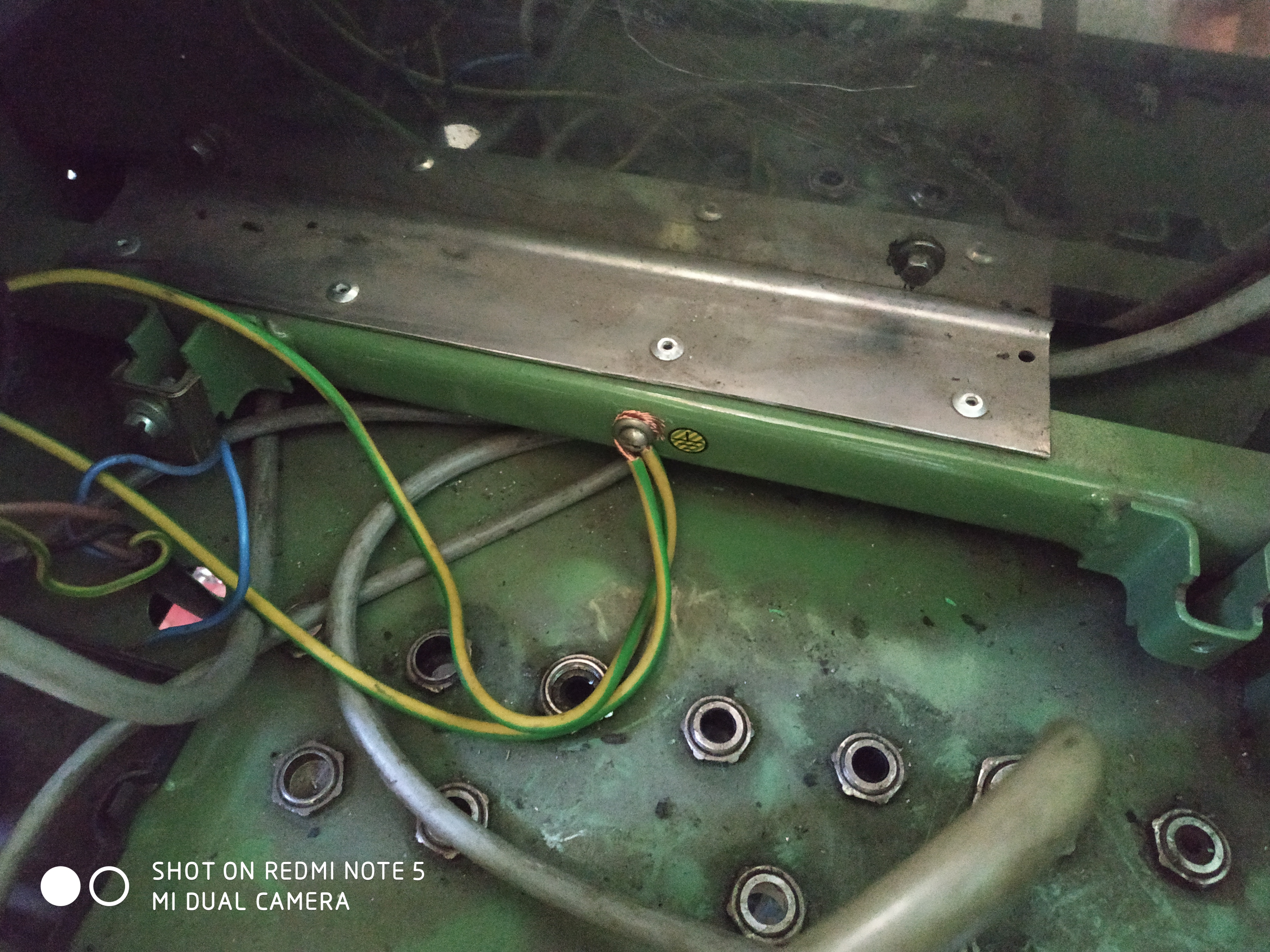

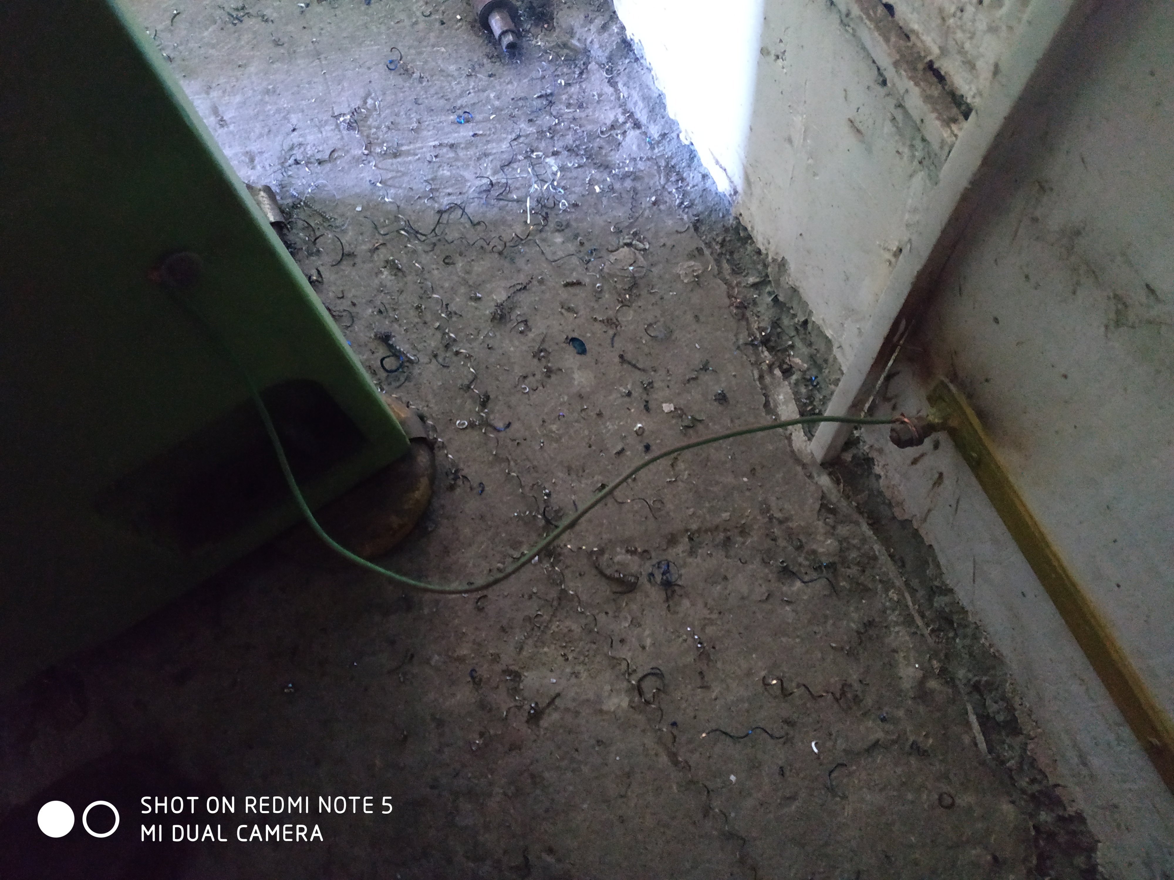

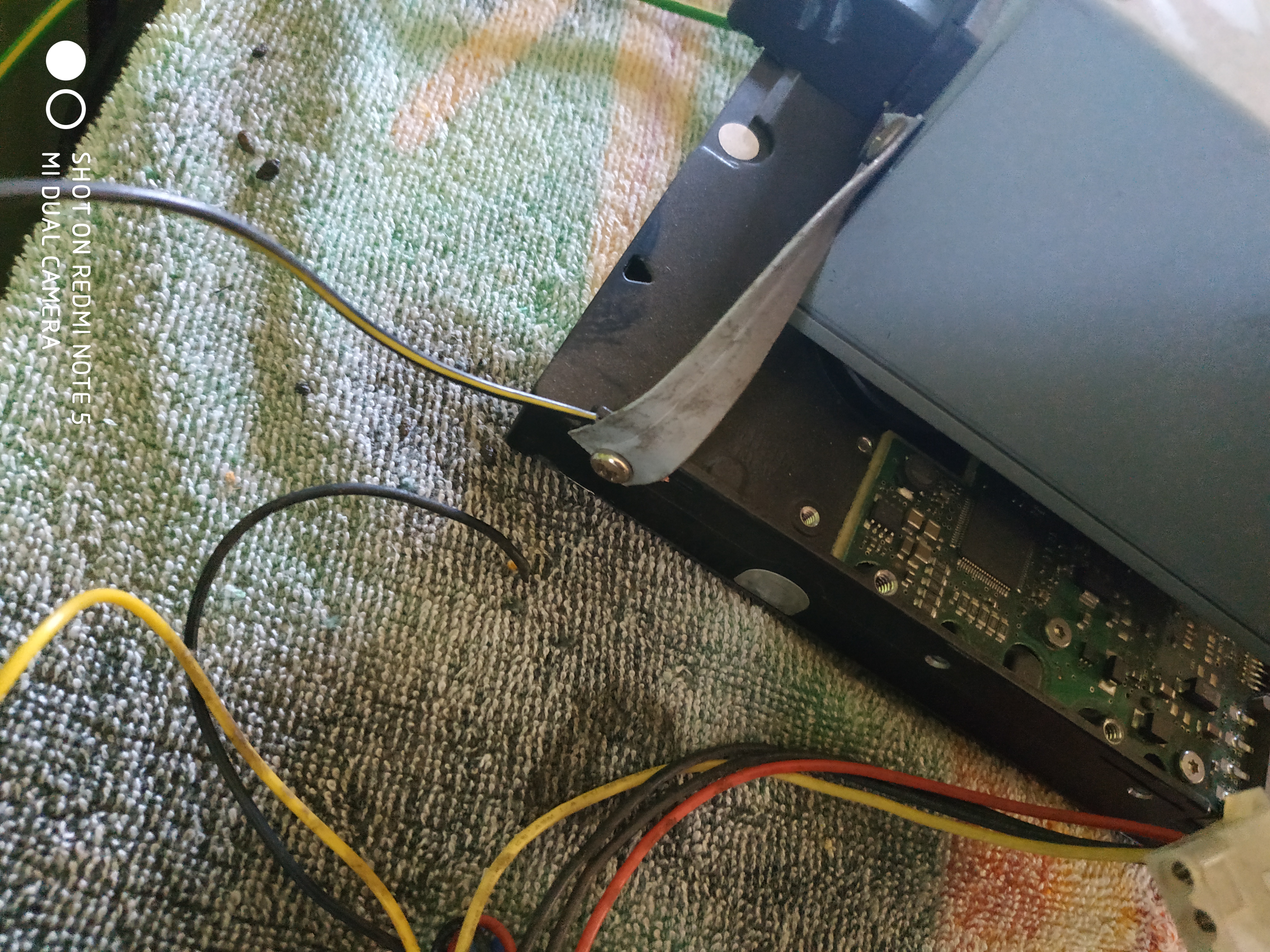

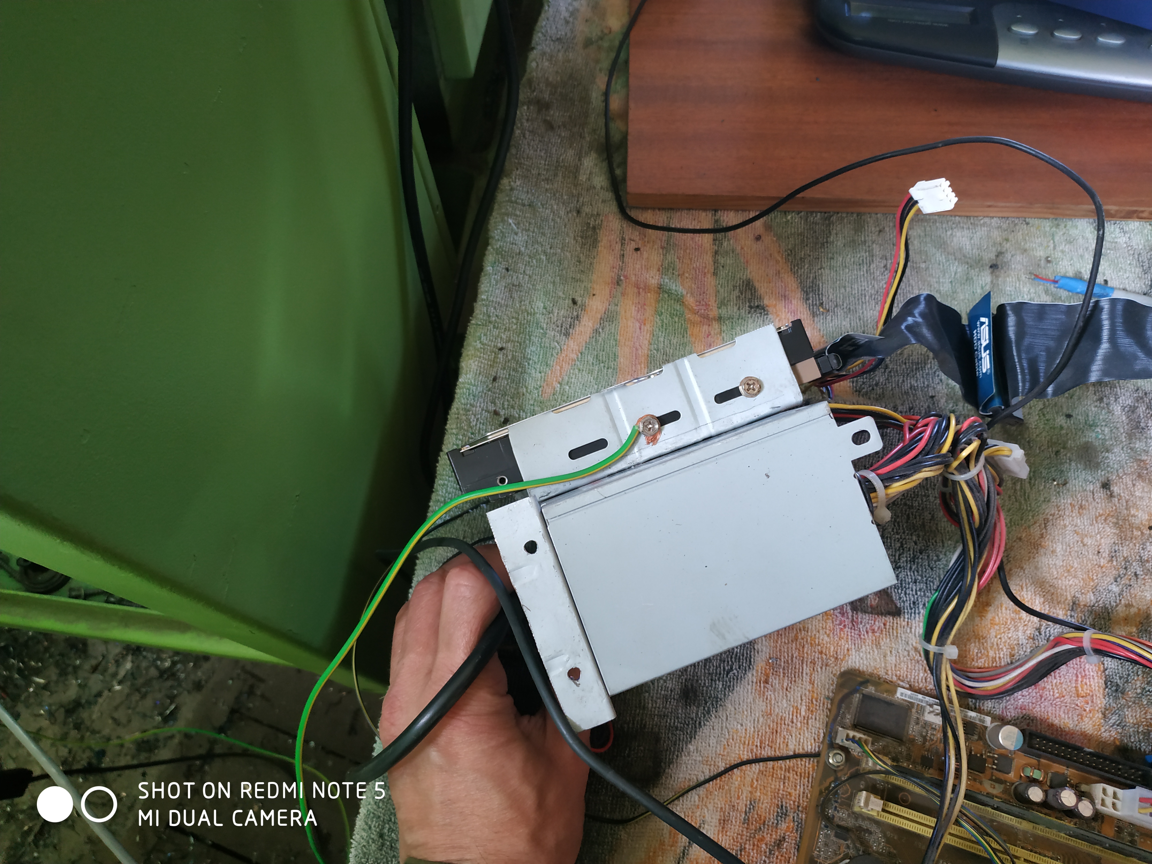

成龙79 писал(а): ↑ установлен ПЧ на металлической пластине имеет плотный контакт с задней металлической опорой ПЧ
Для защитного заземления у ЧП должна быть специальная клемма. Все остальные металлические части ПЧ к заземлению не имеют никакого отношения.
成龙79 писал(а): ↑ когда заливал фундамент под станок всю арматуру связал и вывел шину заземления.
Про всякие арматуры и прочие железки аналогично. Обязательно на любых станках и их компонентах все клеммы для защитного заземления нужно подключать к оному отдельными проводами. Даже если эти железки соединены друг с другом.
1497896709171099779.jpg (2752 просмотра) <a class='original' href='./download/file.php?id=186996&mode=view' target=_blank>Загрузить оригинал (960.53 КБ)</a>
Сообщение 成龙79 »
Serg писал(а): ↑29 сен 2020, 18:46

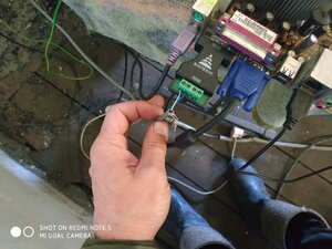

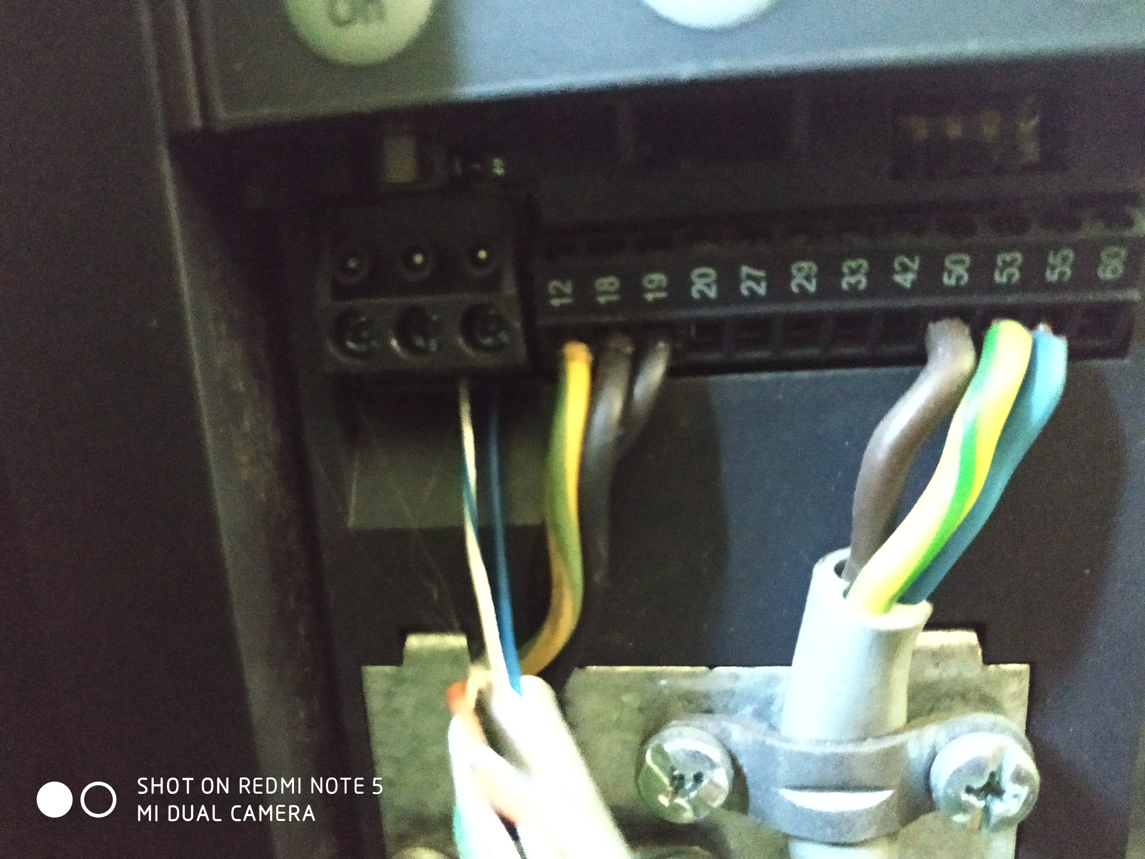

Сделал заземление ПЧ и компа после чего Терминал выдал такие данные. Подключено через алаптер rs 232=>rs485 в его работоспособности не уверен.
vfdmod: reading 'spindle.rpm-out' from address 50209 (0xC421)...
[01][03][C4][21][00][01][E9][30]
Waiting for a confirmation...
<00><7F><BE><8F><EA>
ERROR CRC received 8FEA != CRC calculated D180
vfdmod: setting command speed value to 100 (0x0064)...
成龙79 , подтяжки уже организовали?
Можно фото ваших подключений?

xenon-alien писал(а): ↑03 окт 2020, 20:32 成龙79 , подтяжки уже организовали?
) Что вы имеете в виду под словом подтяжки). Да фото сделаю завтра.
Вот фото подключений.
Заземление мат платы. провод идет на корпус бп (2615 просмотров) <a class='original' href='./download/file.php?id=187173&mode=view' target=_blank>Загрузить оригинал (4.64 МБ)</a>
Провод от мат платы (2615 просмотров) <a class='original' href='./download/file.php?id=187174&mode=view' target=_blank>Загрузить оригинал (5.82 МБ)</a>
Провод от мат платы
IMG_20201005_132613.jpg (2615 просмотров) <a class='original' href='./download/file.php?id=187175&mode=view' target=_blank>Загрузить оригинал (4.75 МБ)</a>
Заземление бп на корпус станка (2615 просмотров) <a class='original' href='./download/file.php?id=187176&mode=view' target=_blank>Загрузить оригинал (4.02 МБ)</a>
IMG_20201005_132643.jpg (2615 просмотров) <a class='original' href='./download/file.php?id=187177&mode=view' target=_blank>Загрузить оригинал (3.95 МБ)</a>
IMG_20201005_132555.jpg (2615 просмотров) <a class='original' href='./download/file.php?id=187178&mode=view' target=_blank>Загрузить оригинал (3.86 МБ)</a>
Заземление ПЧ на корпус станка (2615 просмотров) <a class='original' href='./download/file.php?id=187179&mode=view' target=_blank>Загрузить оригинал (4.72 МБ)</a>
IMG_20201005_105930.jpg (2615 просмотров) <a class='original' href='./download/file.php?id=187180&mode=view' target=_blank>Загрузить оригинал (6.11 МБ)</a>
Подключение к шине rs 485 ПЧ на данный момент не экранированным проводом (2615 просмотров) <a class='original' href='./download/file.php?id=187182&mode=view' target=_blank>Загрузить оригинал (5.32 МБ)</a>
Адаптер rs232 исправность под вопросом, проверить  не знаю как (2615 просмотров) <a class='original' href='./download/file.php?id=187183&mode=view' target=_blank>Загрузить оригинал (4.73 МБ)</a>
Заземление станка (2615 просмотров) <a class='original' href='./download/file.php?id=187181&mode=view' target=_blank>Загрузить оригинал (4.67 МБ)</a>
Заземление станка
IMG_20201005_105922.jpg (2610 просмотров) <a class='original' href='./download/file.php?id=187186&mode=view' target=_blank>Загрузить оригинал (143.16 КБ)</a>
IMG_03.jpg (2609 просмотров) <a class='original' href='./download/file.php?id=187187&mode=view' target=_blank>Загрузить оригинал (44.62 КБ)</a>
IMG_02.jpg (2610 просмотров) <a class='original' href='./download/file.php?id=187185&mode=view' target=_blank>Загрузить оригинал (207.87 КБ)</a>
IMG_01.jpg (2610 просмотров) <a class='original' href='./download/file.php?id=187184&mode=view' target=_blank>Загрузить оригинал (96.92 КБ)</a>
Не вижу подтяжки и общего минуса. (может он и не нужен, но я бы перестраховался...)
Если что не так, ещё подскажут, а то я сам только разбираюсь.

Интересно... а я на этот GND подключал экран провода когда ставил экранированный :thinking:
成龙79 писал(а): ↑ Интересно... а я на этот GND подключал экран провода когда ставил экранированный
Вы хоть немного понимаете чего куда и зачем соединяете, или просто на угад - авось заработает?
Вахаха, ну вы даёте :hehehe: Это ж очевидно, что этому адптеру нужен внешний источник питания, который подключается к пинам GND и 9-12V (или что там, не вижу). А иначе он, просто, не будет работать.
ЗЫ если чё, USB-RS485 свисток берёт питание с USB порта, поэтому там на выходе только два пина A,B

MX_Master писал(а): ↑05 окт 2020, 16:51 Вахаха, ну вы даёте :hehehe: Это ж очевидно, что этому адптеру нужен внешний источник питания, который подключается к пинам GND и 9-12V (или что там, не вижу). А иначе он, просто, не будет работать.
Подавал на эти контакты адаптера 12 V в терминале те же данные сравнивал с предыдущими.

Ну без питания он уж точно работать не станет. Если только молитвами какими-нибудь )
Отличный адаптер, ему бы жить и жить. Он ещё поустойчивей свистка бы работал если бы работал...
Ещё раз, я вроде уже писал.. Экранированную надо взять витую пару.
Провода из одной пары цепляешь на A / B. Экран цепляешь на GND адаптера. Соединять с землей частотника напрямую- не надо. Питание надо подключить... )
Адаптер проверить просто - подцепить к винде, там же работало всаё.
И это.. как всё валяется, там можно не только свисток пожечь, а вообще всё к фигам! Советую взять кусок фанеры и саморезами на него всё
прикрутить. Ну и вот пыль на материнке (мне не показалось?) - от неё одной можно глюков немало словить..
