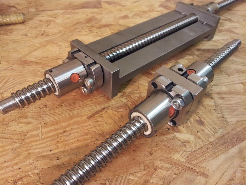

Всем доброго времени суток, смотрю тему и кто как борется с люфтом в ШВП... Шарики это конечно здорово, но муторно и с появлением выработки на винте снова потребуется замена. DFU гайки тоже не привлекают. Привлекает конструкция где две гайки стягиваются винтами ( а лучше если стягиваются и подпружиниваются). Выходит дороже, но зато появляется возможность регулировки ;) Фото взято с просторов интернета. Кто что думает на данную тему?

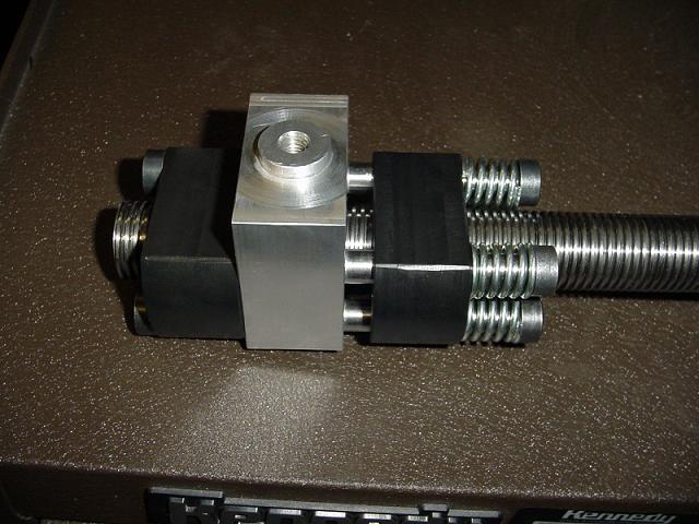

Думаю проще двойную гайку поставить.

Romati писал(а): DFU гайки тоже не привлекают. Привлекает конструкция где две гайки стягиваются винтами.
Таки поздравляю) из двух простых гаек собрать двойную) DFU не в почете :) а какие плючы\минусы самодельщины, если не секрет?)

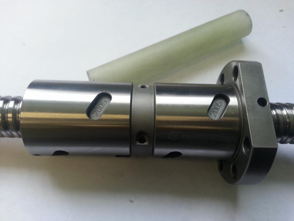

В моих гайках с завода уже люфт был.
Промерял шарики, они 3,169 - 3,172.
По феншую должно быть 3,175...
Купил новые шарики 3,175 + 5 мкр, перебрал гайку.
Люфт ушел, но все равно что то не так (я параноик в таких делах) :hehehe:
Заказал 3,175 + 20, переберу, отпишусь что получилось... :good:
Если не уберу люфт совсем и не добьюсь натяга, то буду думать над С5 или С3 + к ним сразу гайки с преднатягом заказывать.
Тогда точно люфта в ШВП не будет.
Всем лучи добра :good:
P/S У меня гайка с тремя дорожками. В одной дорожке 19 шариков.
Когда собирал гайку, заметил, что в дорожке с 19 шариками остается место еще под два с половиной шарика.
Попробовал собрать гайку, и во все три дорожки, засунул не 19, 20 шариков. Думал не накручу винт, но не тут то было.
Накрутил винт, и как будто пропал люфт, но преднатяга не появилось...

Для "ненагруженных" применений пружинная выборка люфта подойдет. А для фрезеров - вряд ли. Потому что придется рассчитывать усилие пружин так, чтобы оно всегда превышало усилие резания и подачи. Иначе люфт все равно будет появляться. Большое постоянное усилие приведет к ускоренному износу.
Romati писал(а):Шарики это конечно здорово, но муторно и с появлением выработки на винте снова потребуется замена.
С появлением выборки на винте придется не шарики менять, а винт. Потому что изнашивается винт обычно неравномерно, посередине больше, по краям меньше. И если появившийся в середине люфт убрать, то по краям гайку начнет клинить.

Просто уже куплены одинарные гайки с винтами а в них имеется небольшой люфт, теперь думаю как бороться с ним...Привлекает в такой конструкции то, что можно натяг гайки легко регулировать затяжкой крепежа второй гайки
Сергей Саныч писал(а):С появлением выборки на винте придется не шарики менять, а винт. Потому что изнашивается винт обычно неравномерно, посередине больше, по краям меньше. И если появившийся в середине люфт убрать, то по краям гайку начнет клинить.
По сути и DFU гайки не лишены такого явления...Вопрос только в величине преднатяга и насколько быстро износится винт ...

Если Вы для коммерческой ежедневной работы в 2-3 смены будете использовать станок, то лучше двойную гайку и винт C5 и не совсем китайского качества. А для хобби и обычной китайской на долго хватит. Не износится.
Как крепить вторую гайку собрались? Вдруг отверстия не совпадут. Их по идее нужно дорабатывать.

а че думать то. совершенно нормальное решение. на подавляющем большинстве отечественных станков стоят именно две гайки. причем натяг регулируется именно разворотом (дожимом) одной из них. не вижу повода возражать против такого решения.

Ребята, поставил я в гайку шарики ,175+20.
Люфт ушел совсем, и появился не сильный натяг в гайке как и хотел.
Очень доволен то что получилось, не зра я тра...я с гайками.
Теперь инфа, может кому пригодится.
Гайка HIWIN 2005 три ряда.
В одном ряду 19 шариков.
Всем лучи добра :good: :hehehe: :)
