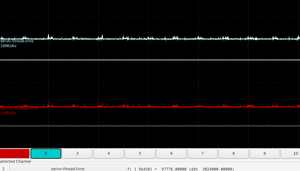

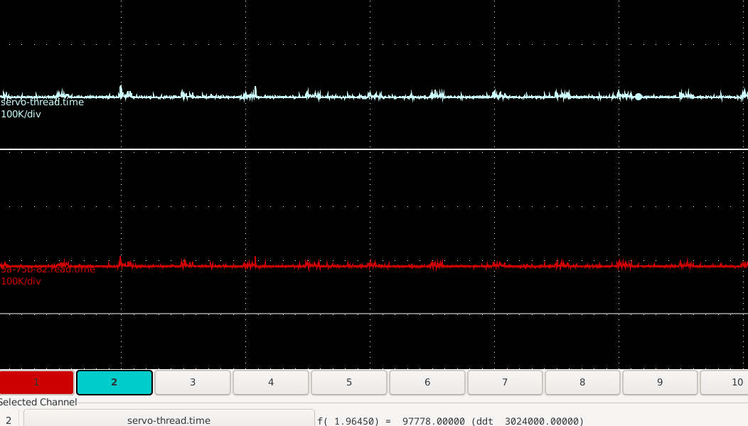

может быть вы что то не то делаете с настройками?...
вот не самый новый i5 со встройкой, немного настроек(постоянная частота, изоляция ядра, и убрать прерывания с него), и график - стабильный как часы. (и это не голый латенси тест, а во время работы сети с месой и ютубом на фоне)
Screenshot_2024-02-26_03-34-06.png (2937 просмотров) <a class='original' href='./download/file.php?id=211539&mode=view' target=_blank>Загрузить оригинал (31.41 КБ)</a>
И после попробовав современные 4хядерные одноплатники на интел с тдп 5-7вт, где результат не критично хуже, но нет никаких проблем с производительностью, драйверам, разъемами расширений, уже как-то и не хочется смотреть на распи5 за ту же самую цену... тем более если задача потом месу подцепить, а не на сопроцессоре генерить.
