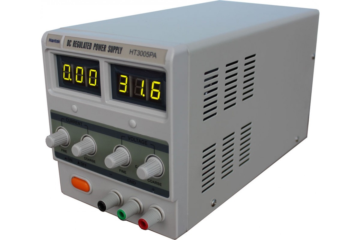

Для 15В хочу подключить такой лабораторный источник питания на 15в, он стоит в районе 1.5тр, а для 5в обычную зарядку любую 5В от которой 3 резистора по 100ом на каждый светодиод. Будет работать? Нужен ли минус 15в для ВЕ157А или это просто минус?

можно, я уже писал - бери любой стабилизированный БП и через DC-DC преобразователь делай из него 15В. На диод либо так же, но понижай до 5В + резистор, либо от 15В через резистор другого номинала. Но лучше все же 5В, диоды все таки на высокие напряжения не рассчитаны.
На энкодер надо подать +15В для питания электроники (5), и питание диода (выше описал уже) (8). Минус источника (масса) (6), а на (7) вешается экран кабеля. Это корпус датчика и по факту станина станка. Никаких -15В тут не будет.
Поверь, зарядка от телефона или ноутбука будет более стабилизированная чем китайский "лабораторный" БП за полторы тыщи. Нормальный китайский лабораторник начинается от 6к.
