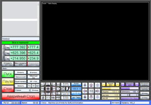

Скринсет для Mach3, русскоязычный
Собственный скринсет для Mach3:
Скринсет я сделал довольно давно, но на этом форуме он опубликован не был.
Скринсет адаптирован под любые разрешения экрана,
при изготовлении учитывались просьбы большого числа пользователей.
Инструкции по установке - в архиве, пожалуйста прочитайте.
Скринсет бесплатный создан просто для того чтобы сделать мир чуть чуть лучше, однако при этом является вполне серьезной работой.
Скрипты пользовательских кнопок придется отредактировать под свои требования.
При желании нет проблем подменить файлы изображений кнопок.
Читайте инструкцию по установке.

Господа, а на каком датчике висит Автопоиск Z? На что его в Inputs Singnals назначать? Probe? Z--? Потому как в скрипте идет опрос вообще какого то OEMLED.
А еще почему то при старте проги всегда стоит подача 0% и перед тем как нажать СТАРТ надо еще нажать Подача 100% ,где там можно прибить начальное значение 100% или это так и должно быть?

может пине тогда на любом 10,11,12,13,15.DIHALT писал(а):Господа, а на каком датчике висит Автопоиск
даDIHALT писал(а):На что его в Inputs Singnals назначать? Probe?

Уважаемые гуру,подскажите,станок работал со скрином отлично,все работало-поиск 0,поиск центра все без нареканий но потом навернулся жесткий диск.сейчас поставил новый комп с XP ,и все ,перестал работать поиск 0 и центра,нажимаеш поиск 0 фреза опускается до датчика и все обратно не отскакивает и станок замирает и пока не нажмеш Аварийный стоп ни чего не работает то же самое с поиском центра.До этого стояла винда 7 сейчас XP . Отсюда возник вопрос Может ли быть проблема в том что сейчас стоит XP ,и если нет то куда копать? Спасибо.

Re: Скринсет для Mach3, русскоязычный
Может быть сигнал датчика нужно инвертировать,
Или что-то еще на этом входе "висит", помимо датчика?
при 7 винде все работало,я делал скрины всех настроек и сейчас по ним все выставил, и не работает

Скринсет отличный на стандартном матче даже работать не хотелось, я в теме недавно и столкнулся с такой проблемой. Скринсет установил по инструкции, подключил станок все визуально сохранилось я поганял станок в ручном режиме, подгрузил коды и понял что кнопка пуск у меня не работает, с возвратом в ноль тоже беда((( что еще может не работать даже не знаю, вернулся на старый матч все работает(( сижу аж слезы наворачиваются. Буду очень признателен тем кто поможет с установкой скринсет) п.с. могу даже монетой отблагодарить
Даже не знаю, как удалось такой результат получить.
Может быть версия программы старая.
Кнопка пуск в моем скрине и в стандартном совершенно идентичны.
Отправить на базу - обе кнопки не работают?
