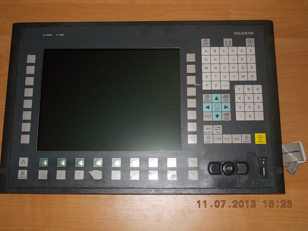

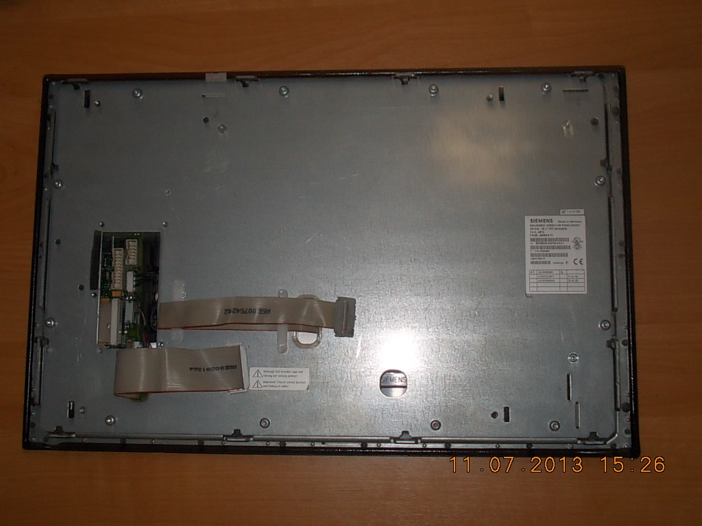

Пришло сегодня :cheesy: Типо Сименс
Буду :spanner: :pliers: :hammer: и смотреть как оно сделано :roll:

Это панель или контроллер?
ukr-sasha писал(а):Это панель или контроллер?
только панель (экран,клава,мышка)
Контроллер дофига стоит, да и разобраться что и как комплектовать сложновато. Мало того нужно ПО подключать, там всякие опции.
Хитро у Сименса сделано.
ukr-sasha
Сообщения: 3343
Репутация: 2181
Откуда: Киев, Украина
Сообщение ukr-sasha »
К чему думаешь прикрутить?
ukr-sasha писал(а):К чему думаешь прикрутить?
Мач если звезды совпадут и к ЕМС
Цель покупки подсмотреть как сделано у профи. Китайские "стойки" разбирал пришла очередь немца :)

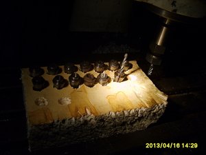

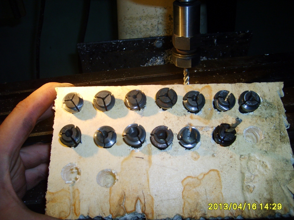

Урвал на рынке, набор цанг от 2 мм - 10 мм, с патроном под мой станок, чисто случайно всего за 2 тышшы. Хотел уже с ебея за 8000 тыс заказать. А тут оказывается у нас прям в городе их выпускают, по крайней мере так сказали продавцы. :)
