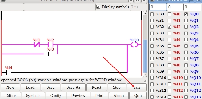

Все нормально работает, если не запускать УП на выполнение.
Проблемы начинаются после запуска УП.
Как правило, я не жду до конца выполнения а останавливаю клавишей "Esc".
и после этого станок на клавиши не реагирует.
УП можно запустить повторно.
Re: Необходимо настроить ЕМС под плазморез.
Добавлено: 07 фев 2013, 13:54
нужен скрин ладдера сразу после нажатия Esc
нажмите кнопку Vars и сделайте подобный скрин
мне нужно посмотреть состояние ладдера на указанный момент
Добавлено: 07 фев 2013, 15:14
тут вот какие дела:
наши команды M64 ,включающие пины,если не выключить - так и остаются во включенном состоянии
так и в этой ситуации - сигнал контроля был включен из программы - затем программа была прервана - а он так и остался включенным
(что мы и наблюдаем)
подача теперь - ноль
и мы не можем сдвинуться
решений несколько :
1. подать команду MDI- M65 P02
2. кнопка (ну это как то избыточно выглядит)
3. еще подумать ;)
