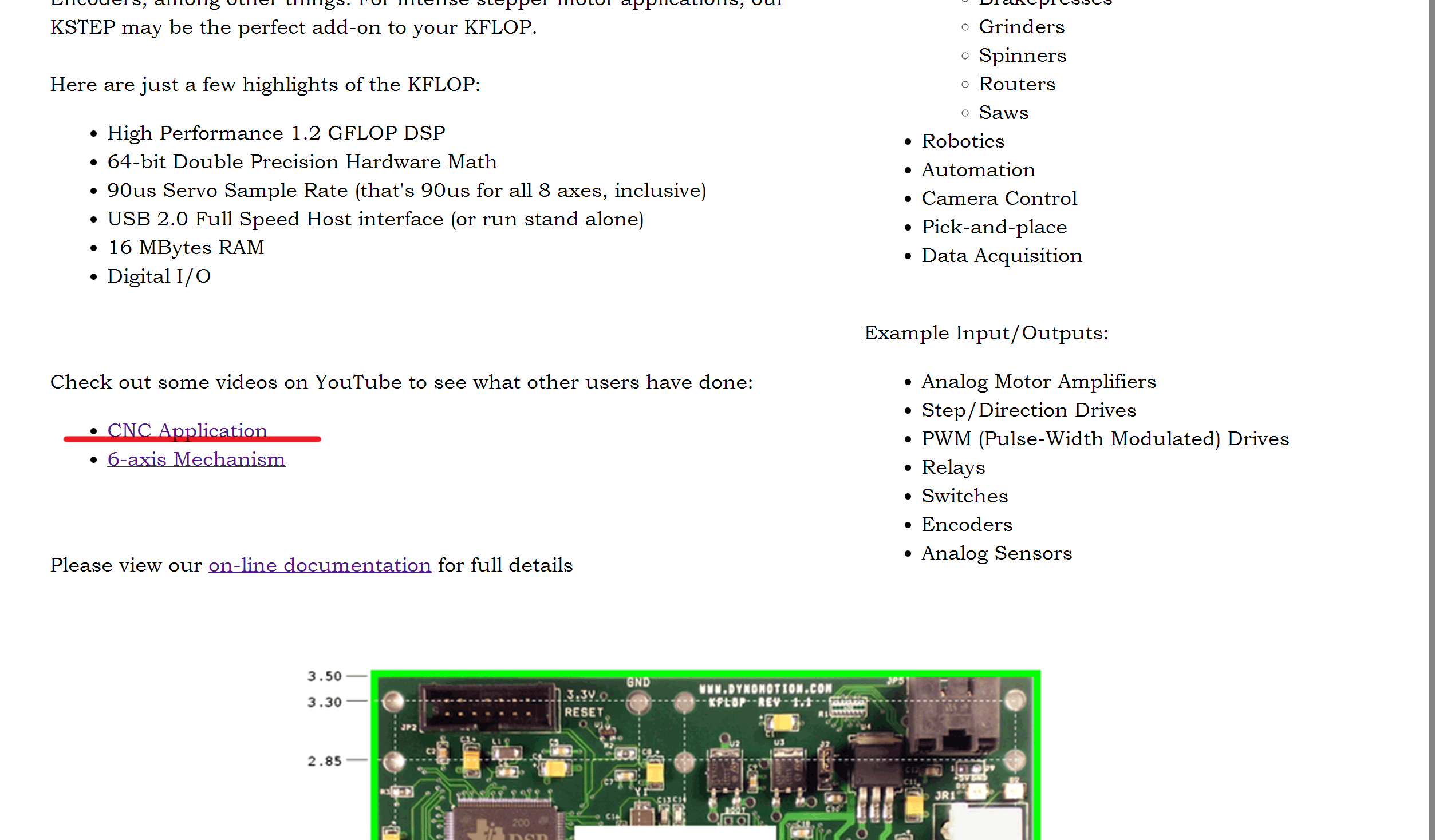

Ааа, приколюха!
Том на своем сайте видео моего станка выложил, как пример работы килофлопа: http://www.dynomotion.com/KFLOP.html
Untitled-1.png (10933 просмотра) <a class='original' href='./download/file.php?id=18992&mode=view' target=_blank>Загрузить оригинал (195.48 КБ)</a>
