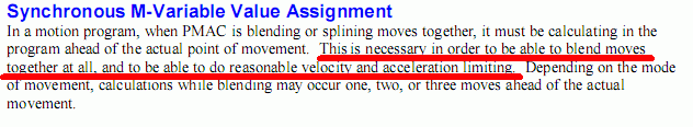

во вторых - Дмитрий, я вроде еще на чипе предлагал тебе мануалы :) Но да бог с ним - мне больше интересен вопрос "где такое (зачем то) реализовано??"....

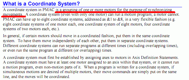

Давай зайдем с другой стороны - расскажи - КАК обеспечить максимальное соответствие траектории движения к заданной ??? ну вот физически - как ??? без контроля обратной связи ?? :)
merkwurdigliebe писал(а):в linuxcnc - нет
а линуксцнц - когда то стала нормальной системой ЧПУ ?? ну типа шагнула за пределы хобийной ??
merkwurdigliebe писал(а):mitsubishi meldas - нет (приводы управляются по позиции, обратная связь по положению замкнута в приводе).
китайские стойки тоже не работают с обратной связью.... :) дальше то че ? мы говорим об синхронизации осей или о "бюджетных" стойках ???

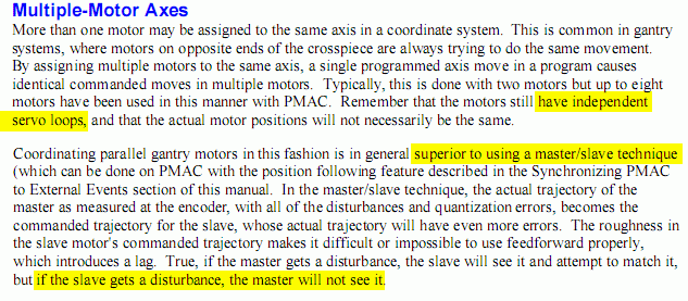

немного скриншетов с мануала....
Буфер обмена01.gif (3408 просмотров) <a class='original' href='./download/file.php?id=162290&mode=view' target=_blank>Загрузить оригинал (14.21 КБ)</a>
конкретно сказано - "полная синхронизация до 128 осей"... что не так ???
Буфер обмена02.gif (3408 просмотров) <a class='original' href='./download/file.php?id=162291&mode=view' target=_blank>Загрузить оригинал (31.29 КБ)</a>
сказано о назначении системы координат и для чего это делается...
Буфер обмена05.gif (3408 просмотров) <a class='original' href='./download/file.php?id=162294&mode=view' target=_blank>Загрузить оригинал (12.94 КБ)</a>
так же говорится что расчеты и коррекции выполняются на всех осях....

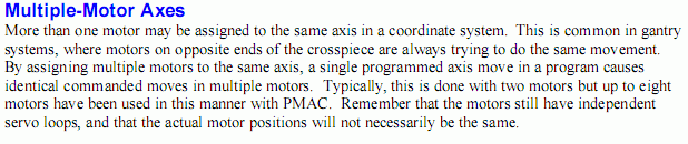

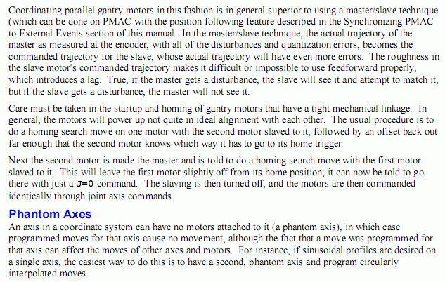

ну и немножко о том почему так..... думаю будет интересно почитать любителям подключений "мастер-слейв"...
Буфер обмена03.gif (3408 просмотров) <a class='original' href='./download/file.php?id=162292&mode=view' target=_blank>Загрузить оригинал (15.56 КБ)</a>
Буфер обмена04.gif (3408 просмотров) <a class='original' href='./download/file.php?id=162293&mode=view' target=_blank>Загрузить оригинал (46.29 КБ)</a>

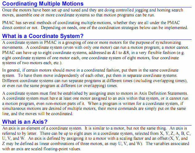

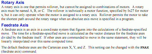

Угу... осталось только выяснить - чем является для системы управления шпиндель.... осью равноценной остальным или "не осью".. :)
Мне почему то мануалы нашептывают следующее:
Буфер обмена01.gif (3379 просмотров) <a class='original' href='./download/file.php?id=162298&mode=view' target=_blank>Загрузить оригинал (54.88 КБ)</a>
Буфер обмена02.gif (3379 просмотров) <a class='original' href='./download/file.php?id=162299&mode=view' target=_blank>Загрузить оригинал (23.43 КБ)</a>
Если не понятно - то речь о следующем - все что движется - собрано в "систему координат". даже если вы об этом не подозреваете. (например в том же маче она явно не задается, но изначально она есть).
ОСЬ - это не тоже самое что привод. ибо привод это именно привод. и на одну ось может быть назначено (и задействовано) несколько приводов. Ось это то, что участвует в движении по одной координате станка. при этом это не обязательно даже одна железяка... Так вот - для чпу, все что участвует в движении делится на оси линейные и оси поворотные. По этому шпиндель - это абсолютно такая же ось как и все остальное. А вопросы ее настройки и реакции системы на ее телодвижения - это уже на совести наладчика, задающего режим ее работы (с замкнутой петлей ОС, или без нее.. или в зависимости от потребностей) и выполняющую настройку....
По этому конкретно этот пример - наглядная демонстрация того, что все оси действуют взаимосвязанно. и любое отклонение от заданной позиции выдет к корекции остальных осей. Причем если бы там была коническая резьба - двигалась бы еще и поперечка...
