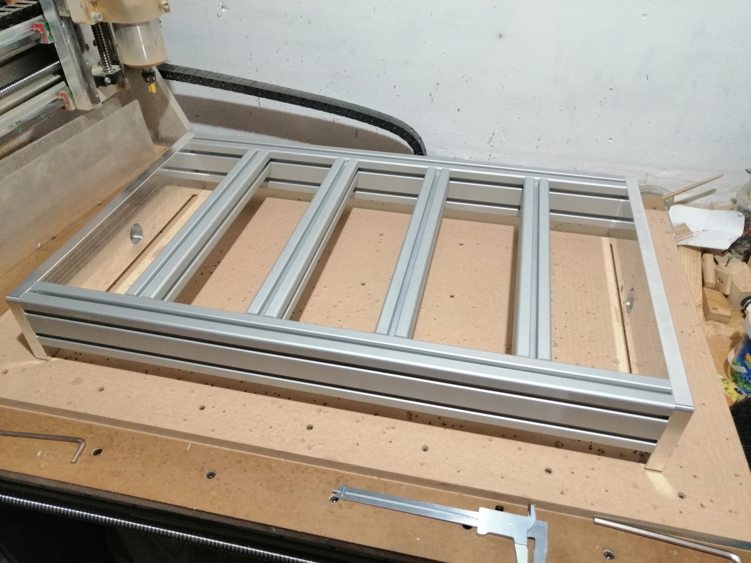

Подсобрал станину для версии 4060.
Бомж Lite станина_3.jpg (4836 просмотров) <a class='original' href='./download/file.php?id=170165&mode=view' target=_blank>Загрузить оригинал (1.57 МБ)</a>
Бомж Lite станина_1.jpg (4836 просмотров) <a class='original' href='./download/file.php?id=170163&mode=view' target=_blank>Загрузить оригинал (1.6 МБ)</a>
Бомж Lite станина_2.jpg (4836 просмотров) <a class='original' href='./download/file.php?id=170164&mode=view' target=_blank>Загрузить оригинал (1.65 МБ)</a>

Подоспела станина 6090 и балки портала на оба станка.
Re: "Бомж Lite"
Добавлено: 11 окт 2019, 10:44
не слабоватая станина? по центру от веса портала и Z прогнется
Re: "Бомж Lite"
Добавлено: 11 окт 2019, 14:55
Samodelkin 88
sima8520 писал(а):не слабоватая станина?
Норм. Как и на этом Портальник из профиля 1000х650х150 #1

Времени на фотоотчеты не особо много, но решил освежить тему. Базы под рельсы пропылил с одного установа в размер по ширине станины, после установки профиля пропылю стол. Рельсы выставлять от него соответсвенно.
