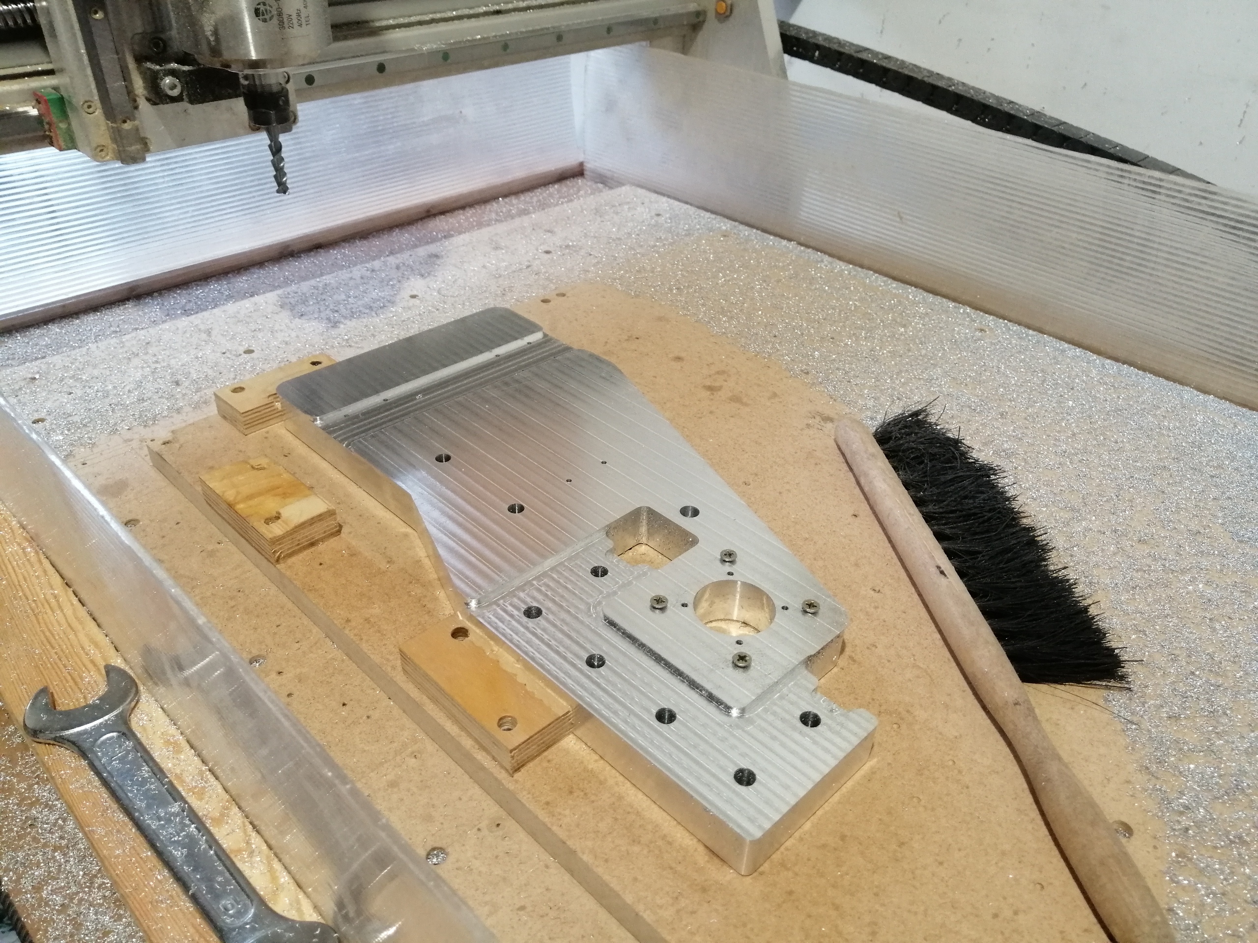

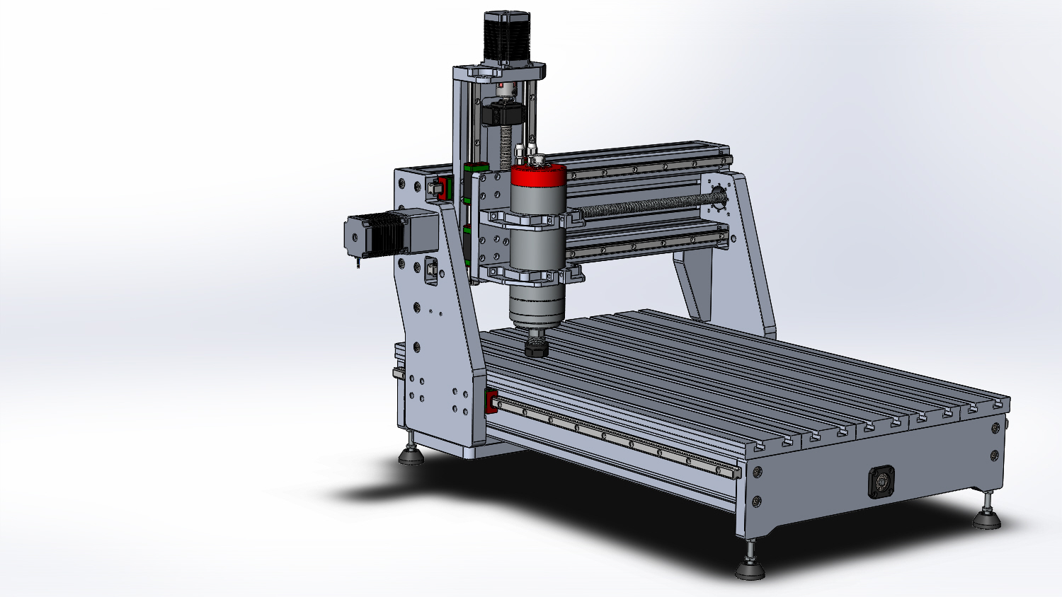

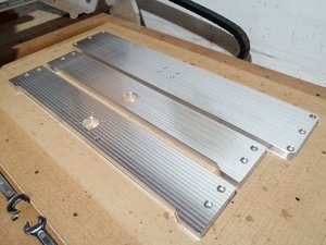

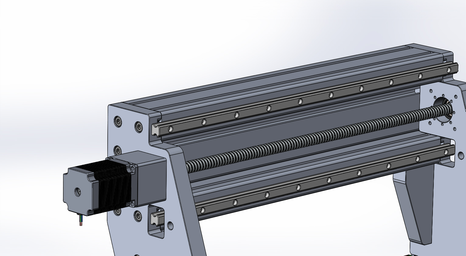

Пока проект 400х600 выглядит так:
Бомж Lite_1.JPG (6542 просмотра) <a class='original' href='./download/file.php?id=168333&mode=view' target=_blank>Загрузить оригинал (374.37 КБ)</a>
Бомж Lite_2.JPG (6542 просмотра) <a class='original' href='./download/file.php?id=168334&mode=view' target=_blank>Загрузить оригинал (309.65 КБ)</a>

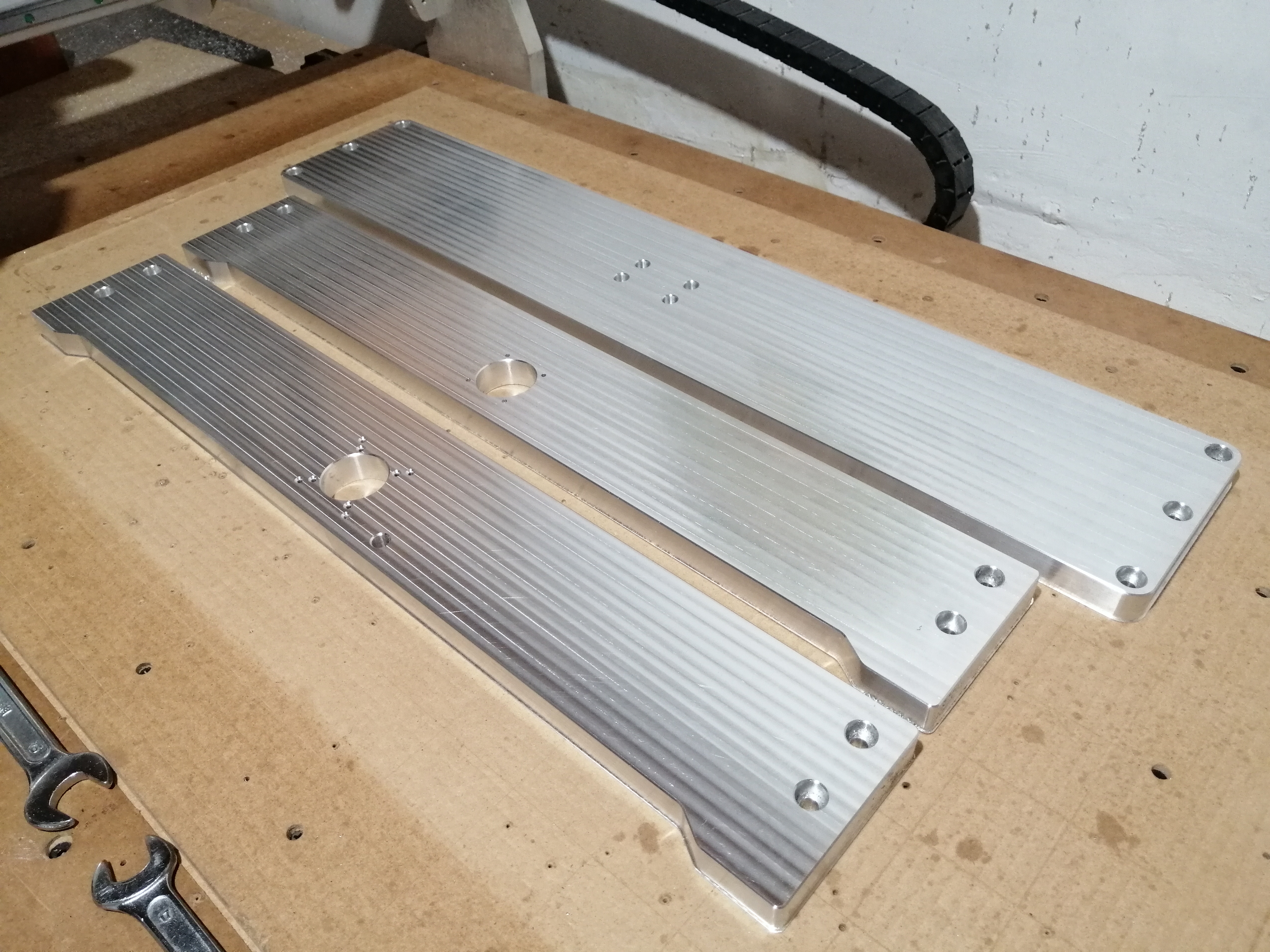

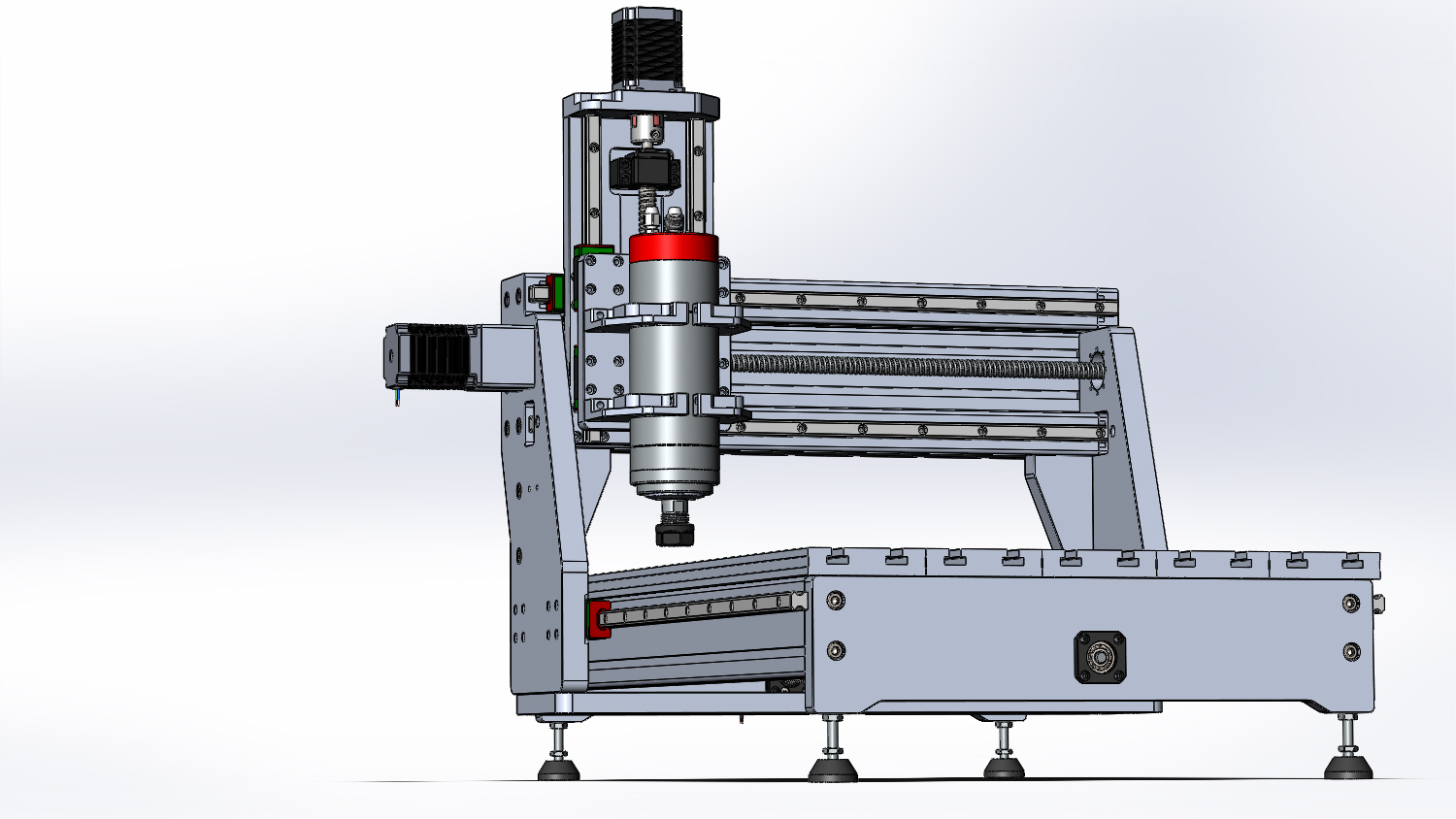

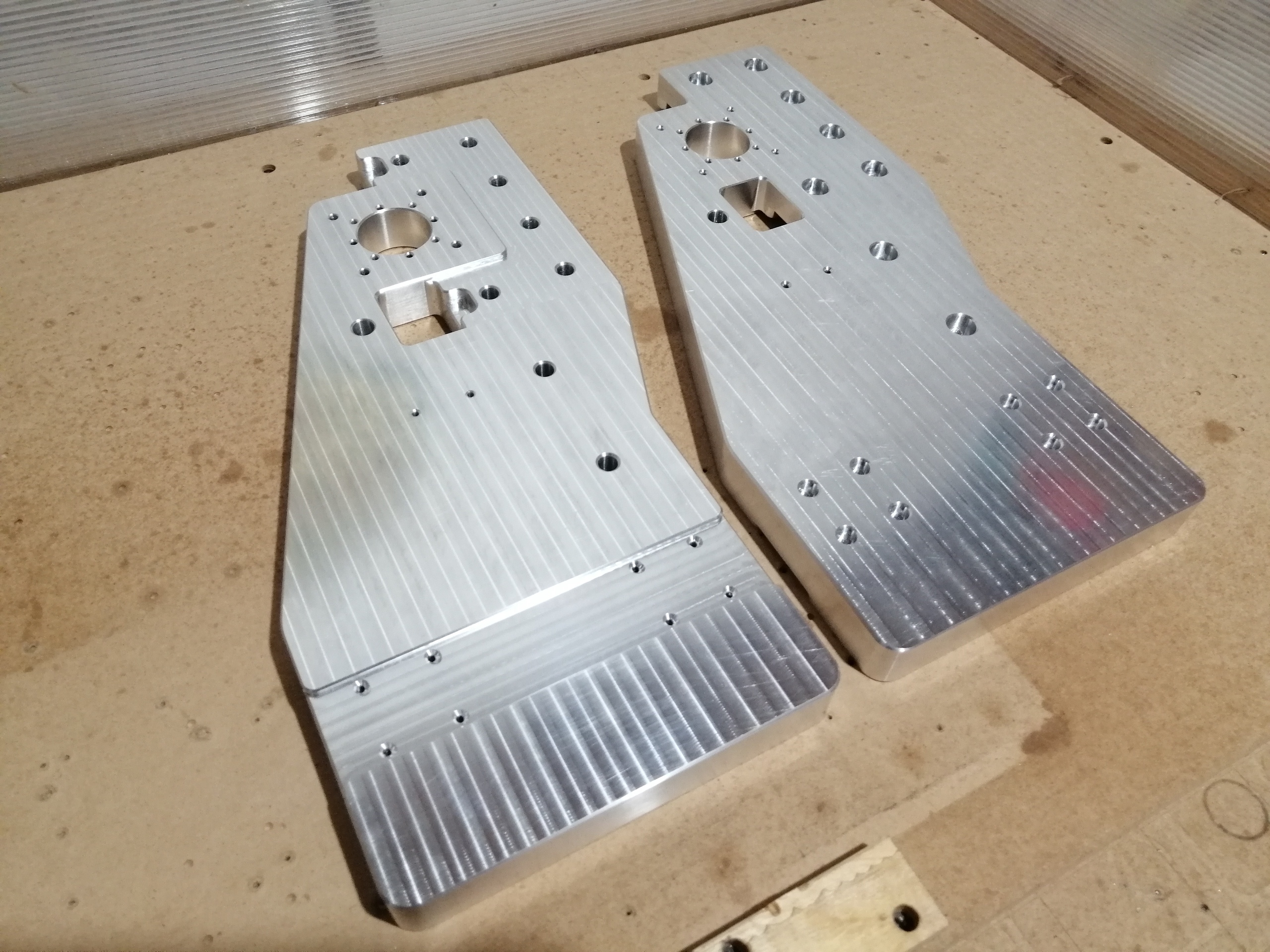

Боковины переделал так, чтобы шаговик и датчик можно было поставить на любую из них без изменения конструктива.
Бомж Lite_3.JPG (6542 просмотра) <a class='original' href='./download/file.php?id=168335&mode=view' target=_blank>Загрузить оригинал (432.83 КБ)</a>

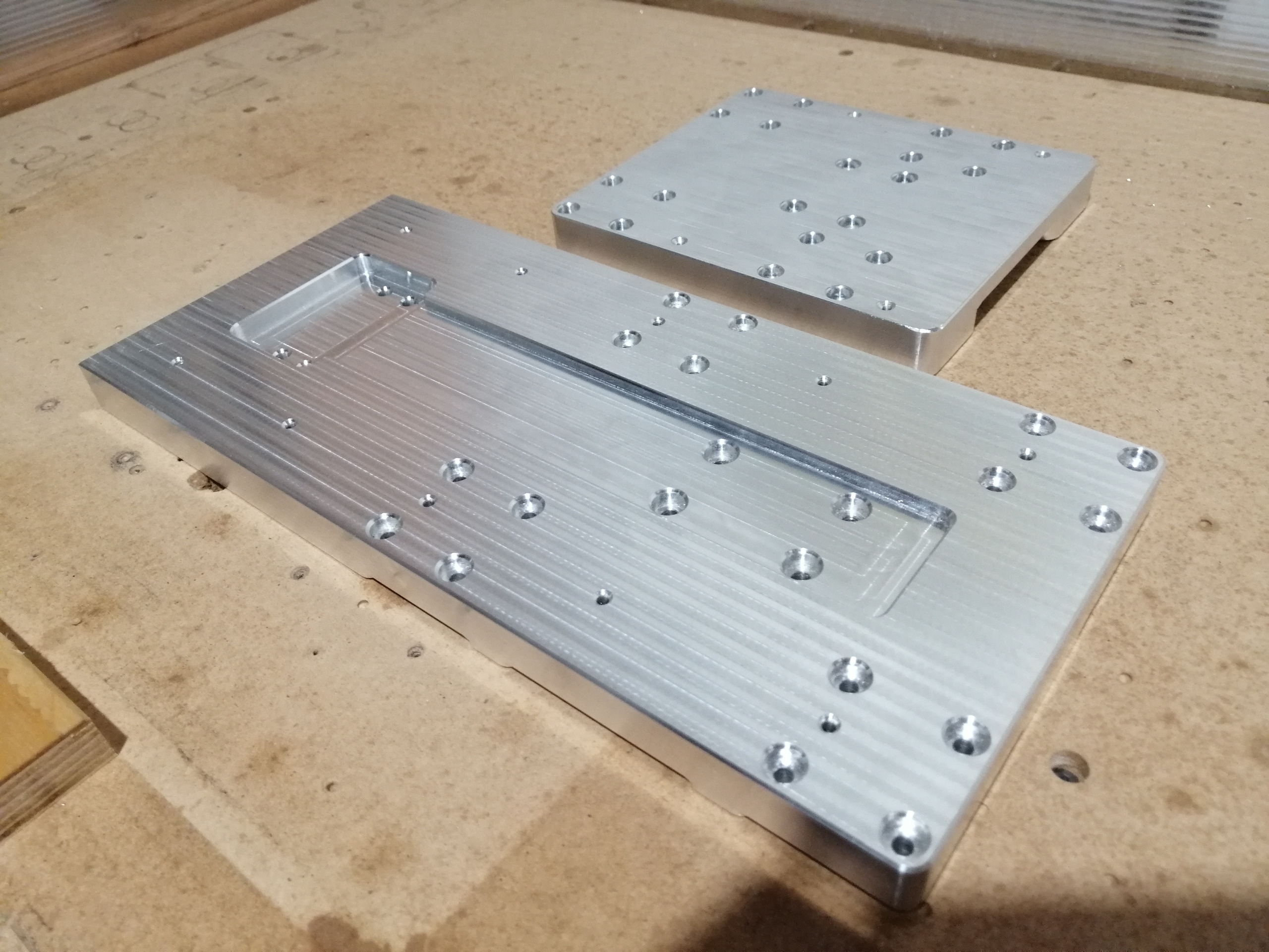

Детальки для версии 6090
IMG_20190904_002616.jpg (6320 просмотров) <a class='original' href='./download/file.php?id=168473&mode=view' target=_blank>Загрузить оригинал (5.24 МБ)</a>
IMG_20190904_002622.jpg (6320 просмотров) <a class='original' href='./download/file.php?id=168474&mode=view' target=_blank>Загрузить оригинал (5.87 МБ)</a>

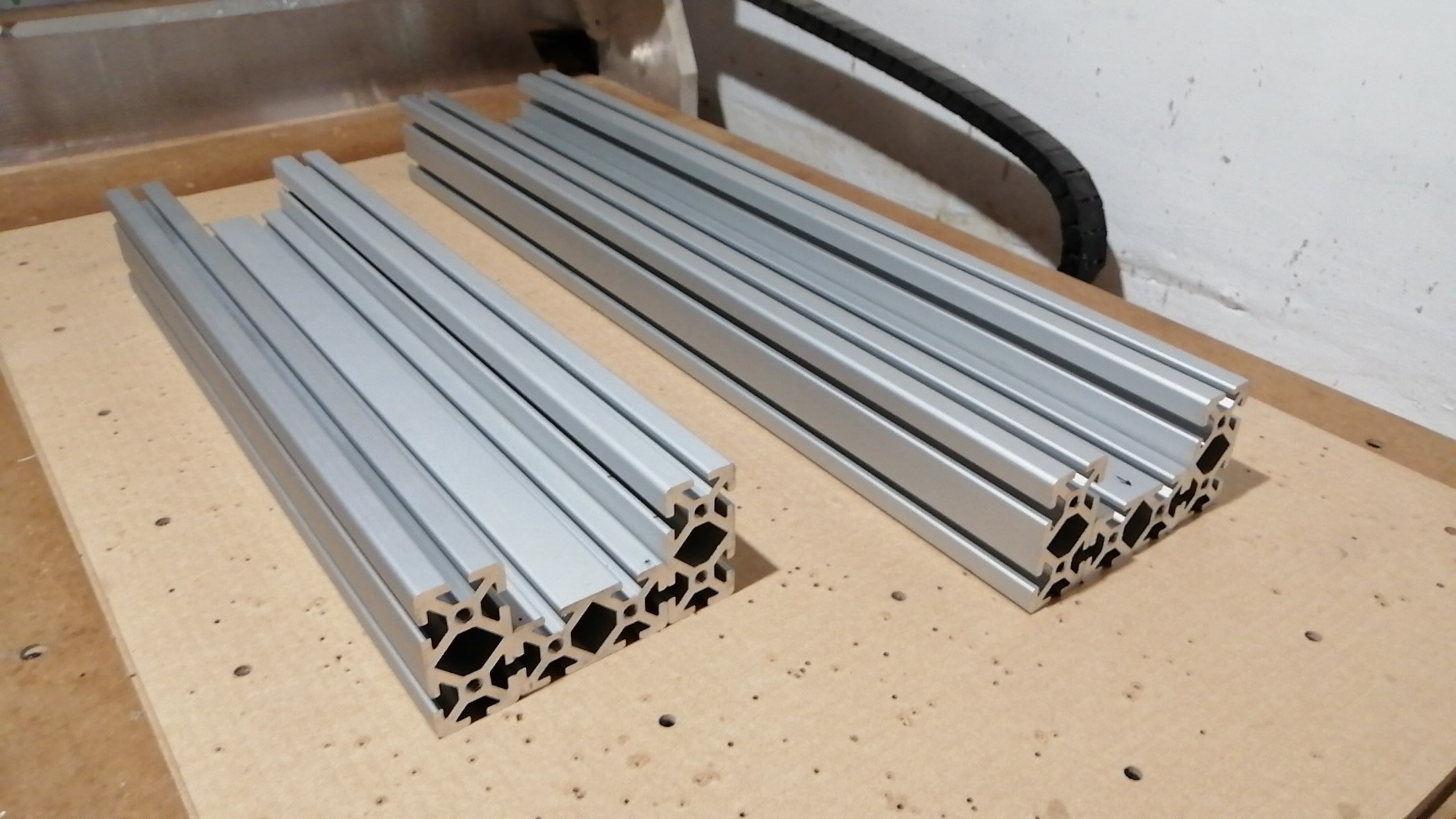

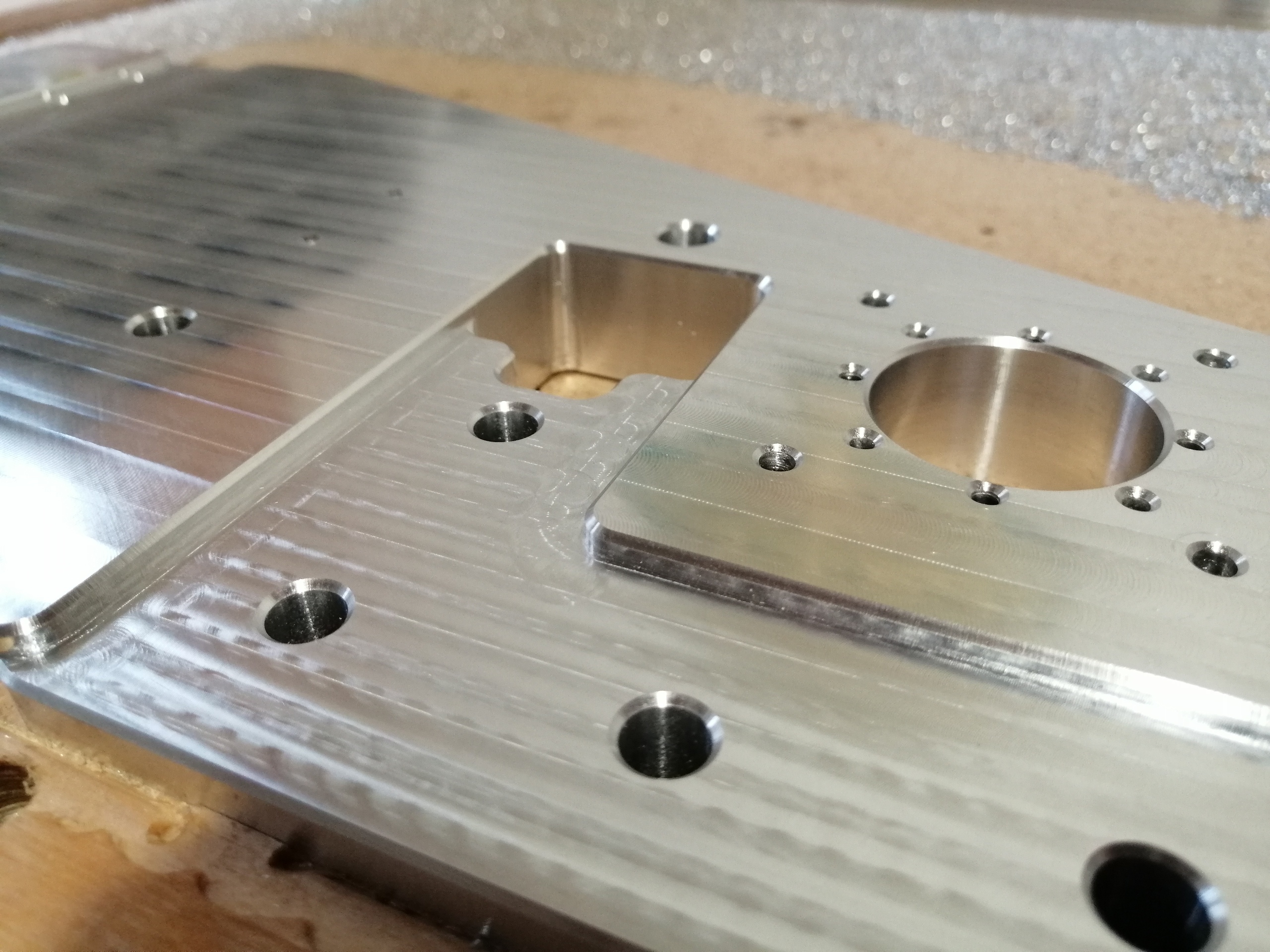

Остатки сладкие
Зетка_1.jpg (5732 просмотра) <a class='original' href='./download/file.php?id=169263&mode=view' target=_blank>Загрузить оригинал (1.39 МБ)</a>
Боковины_3.jpg (5732 просмотра) <a class='original' href='./download/file.php?id=169264&mode=view' target=_blank>Загрузить оригинал (1.46 МБ)</a>
Боковины_4.jpg (5732 просмотра) <a class='original' href='./download/file.php?id=169265&mode=view' target=_blank>Загрузить оригинал (1.33 МБ)</a>
Боковины_5.jpg (5732 просмотра) <a class='original' href='./download/file.php?id=169266&mode=view' target=_blank>Загрузить оригинал (1.91 МБ)</a>

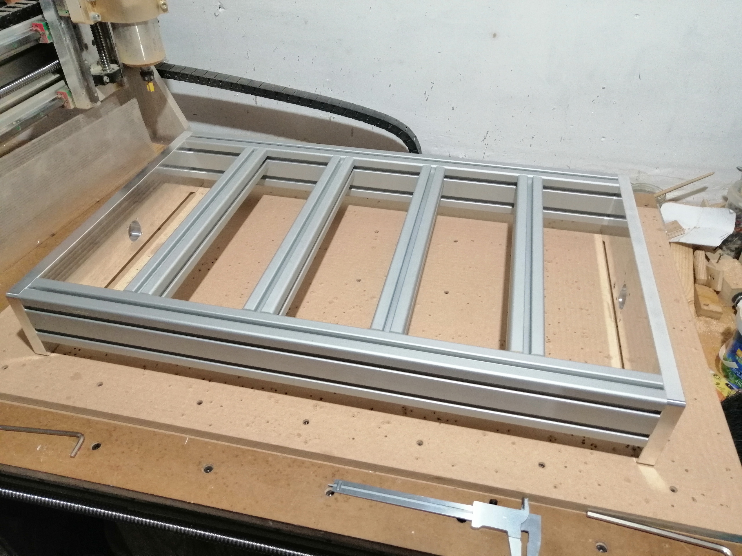

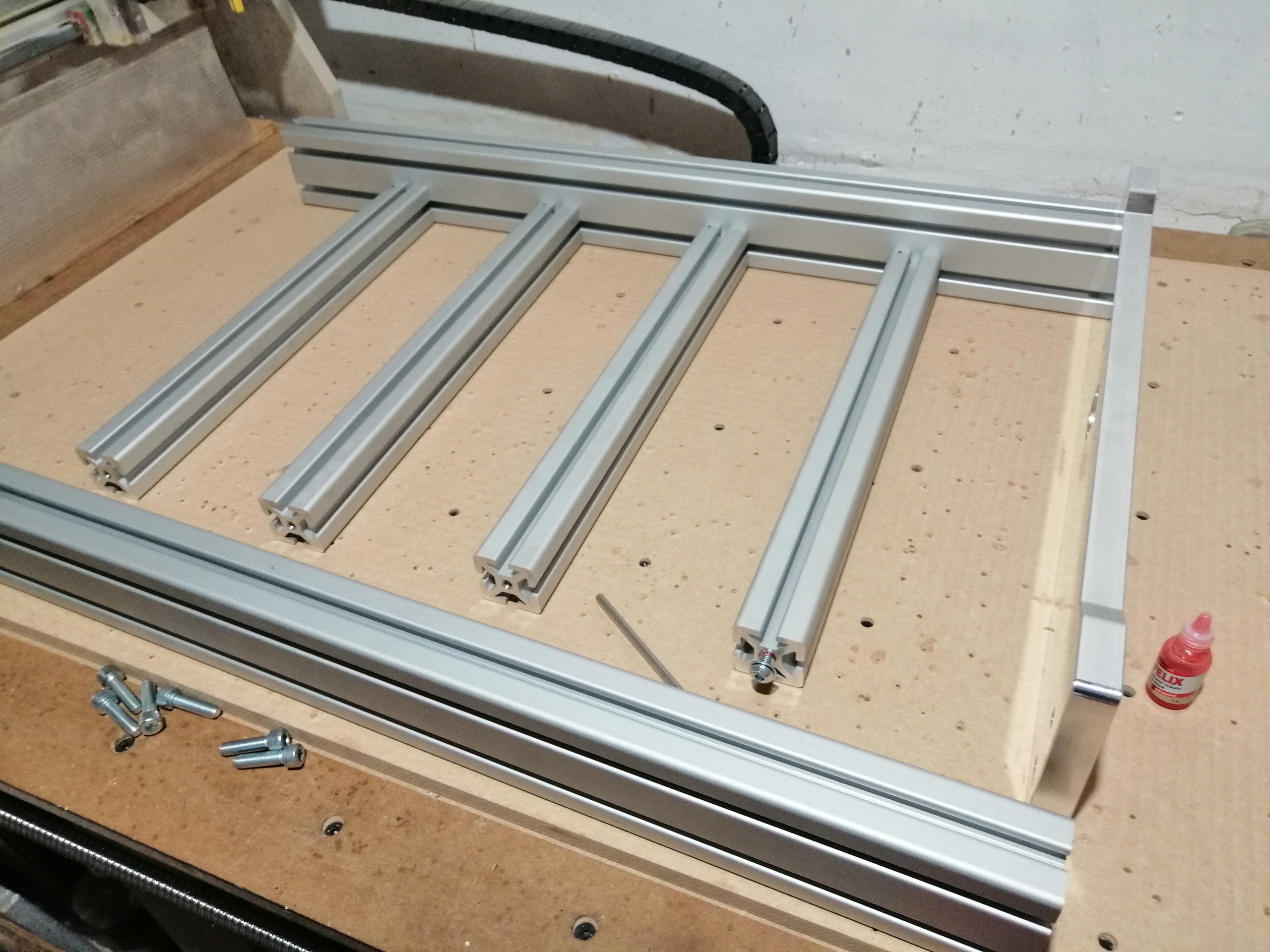

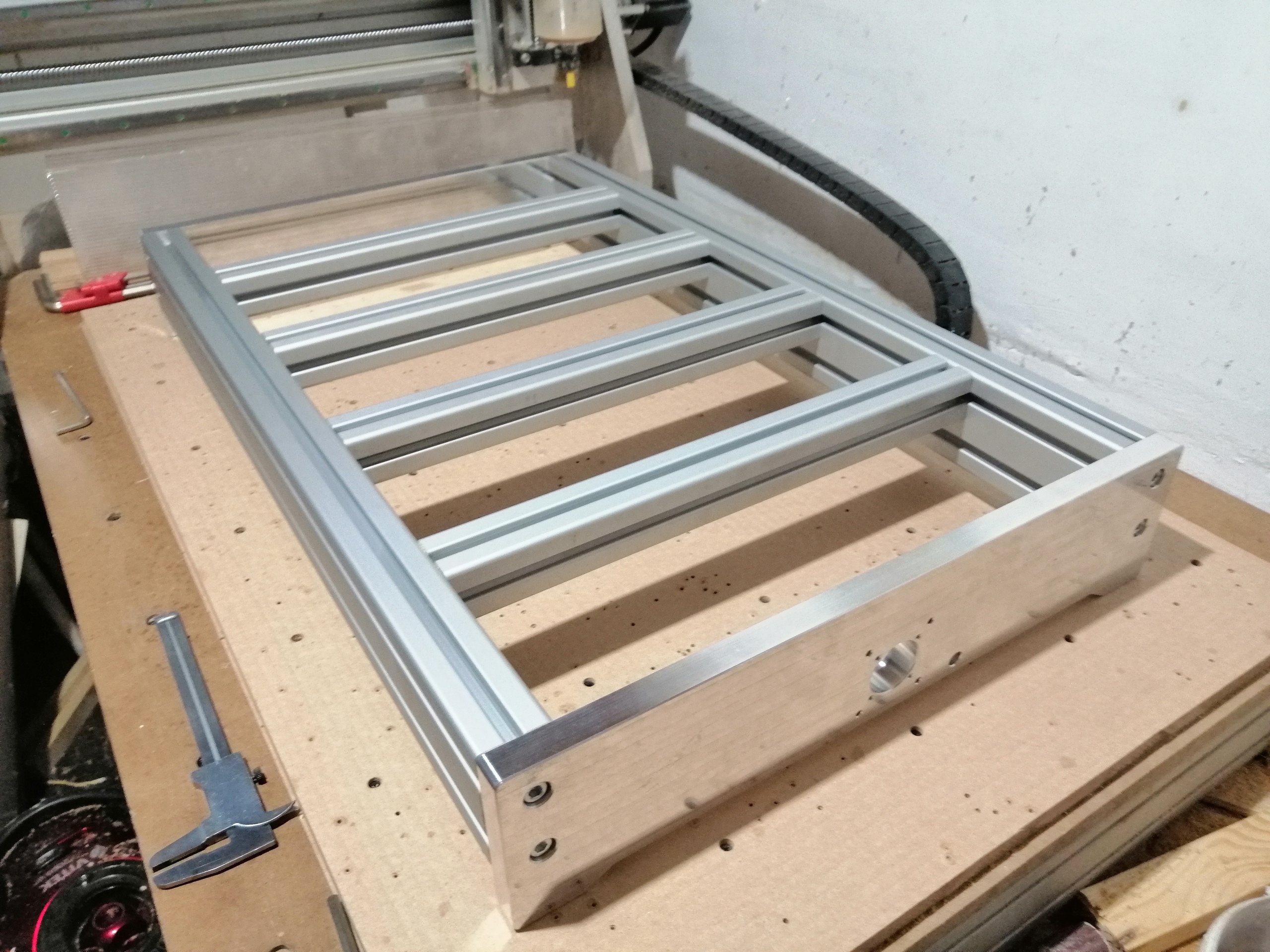

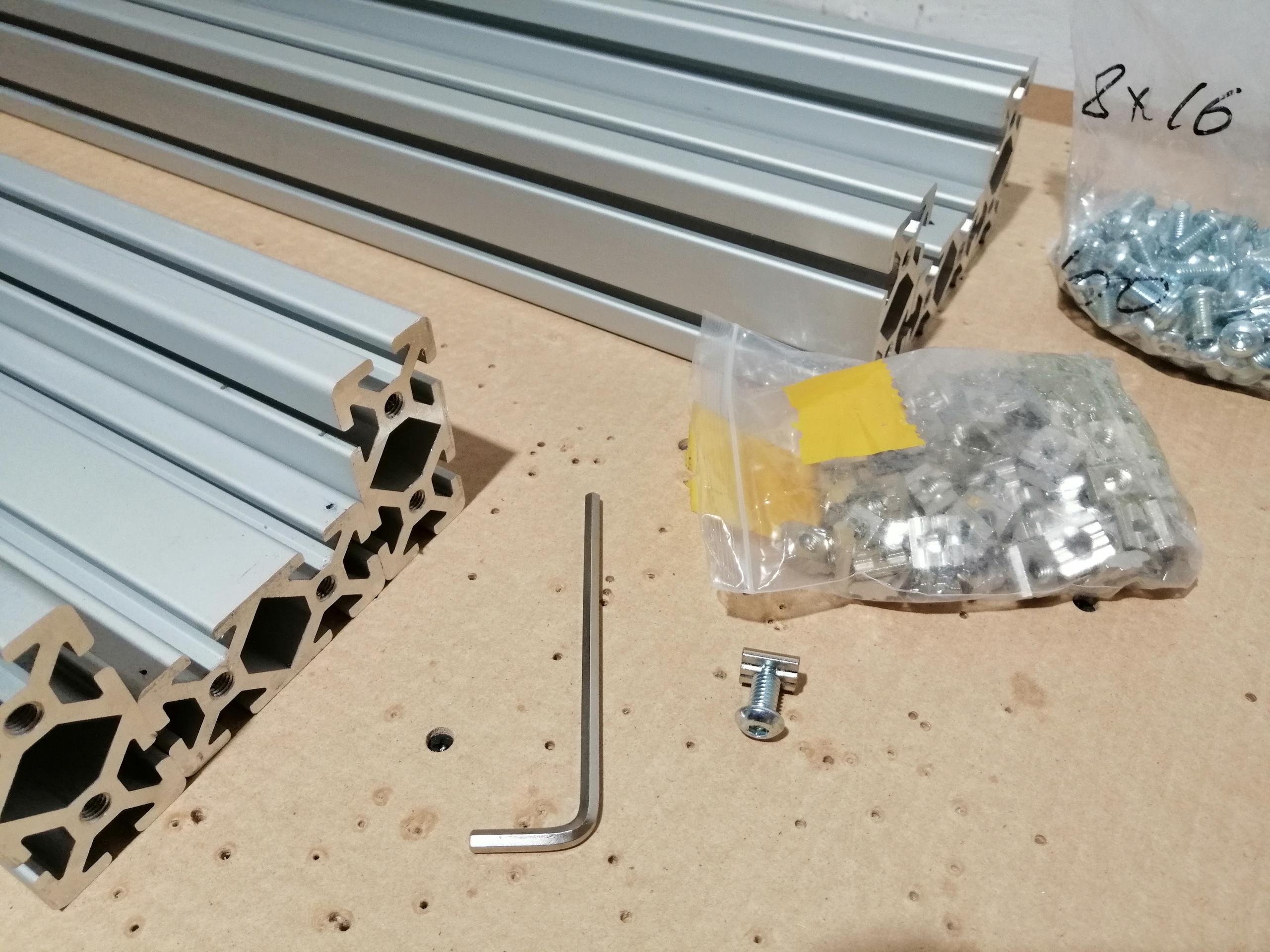

Подсобрал станину для версии 4060.
Бомж Lite станина_3.jpg (5228 просмотров) <a class='original' href='./download/file.php?id=170165&mode=view' target=_blank>Загрузить оригинал (1.57 МБ)</a>
Бомж Lite станина_1.jpg (5228 просмотров) <a class='original' href='./download/file.php?id=170163&mode=view' target=_blank>Загрузить оригинал (1.6 МБ)</a>
Бомж Lite станина_2.jpg (5228 просмотров) <a class='original' href='./download/file.php?id=170164&mode=view' target=_blank>Загрузить оригинал (1.65 МБ)</a>

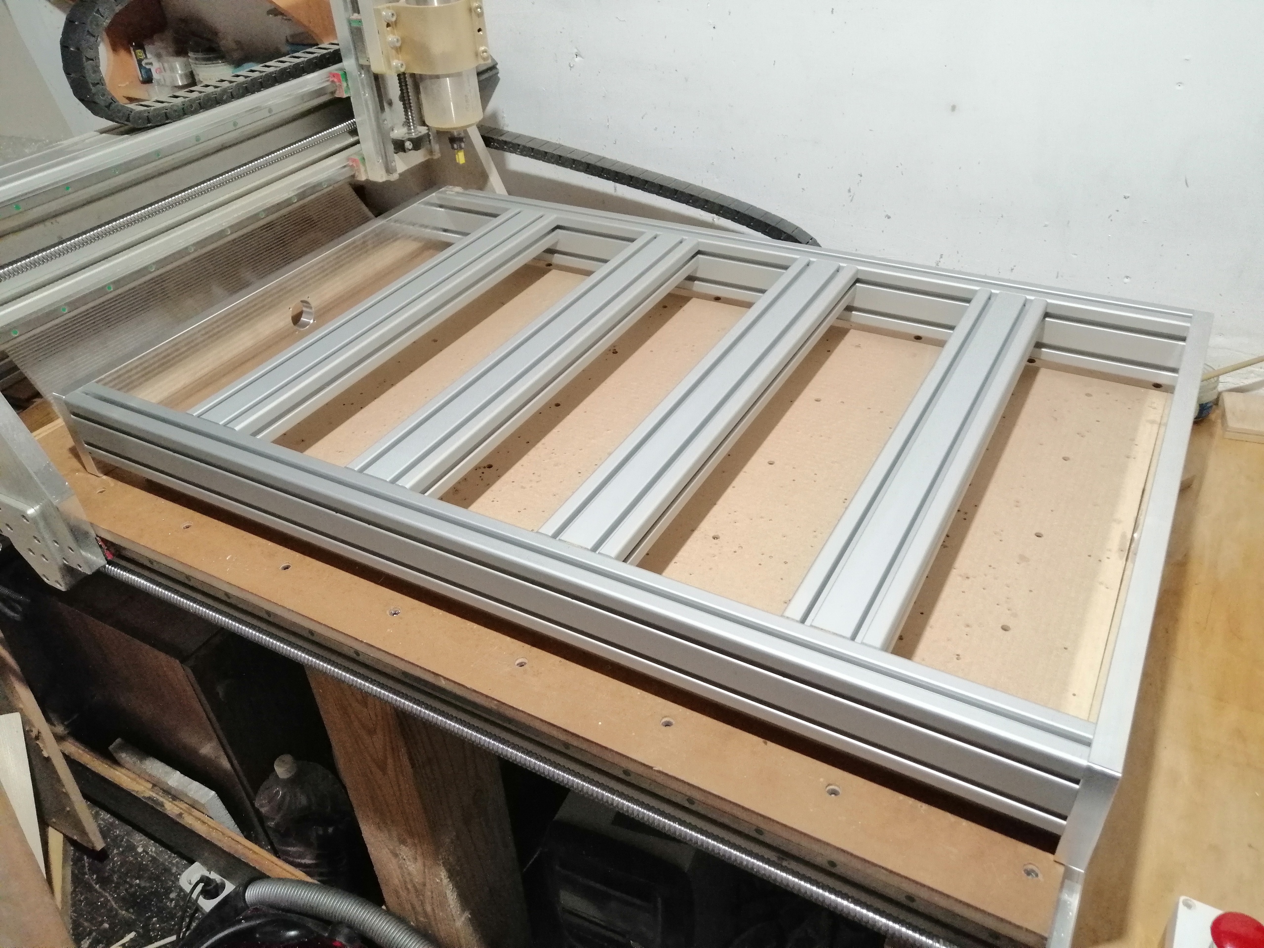

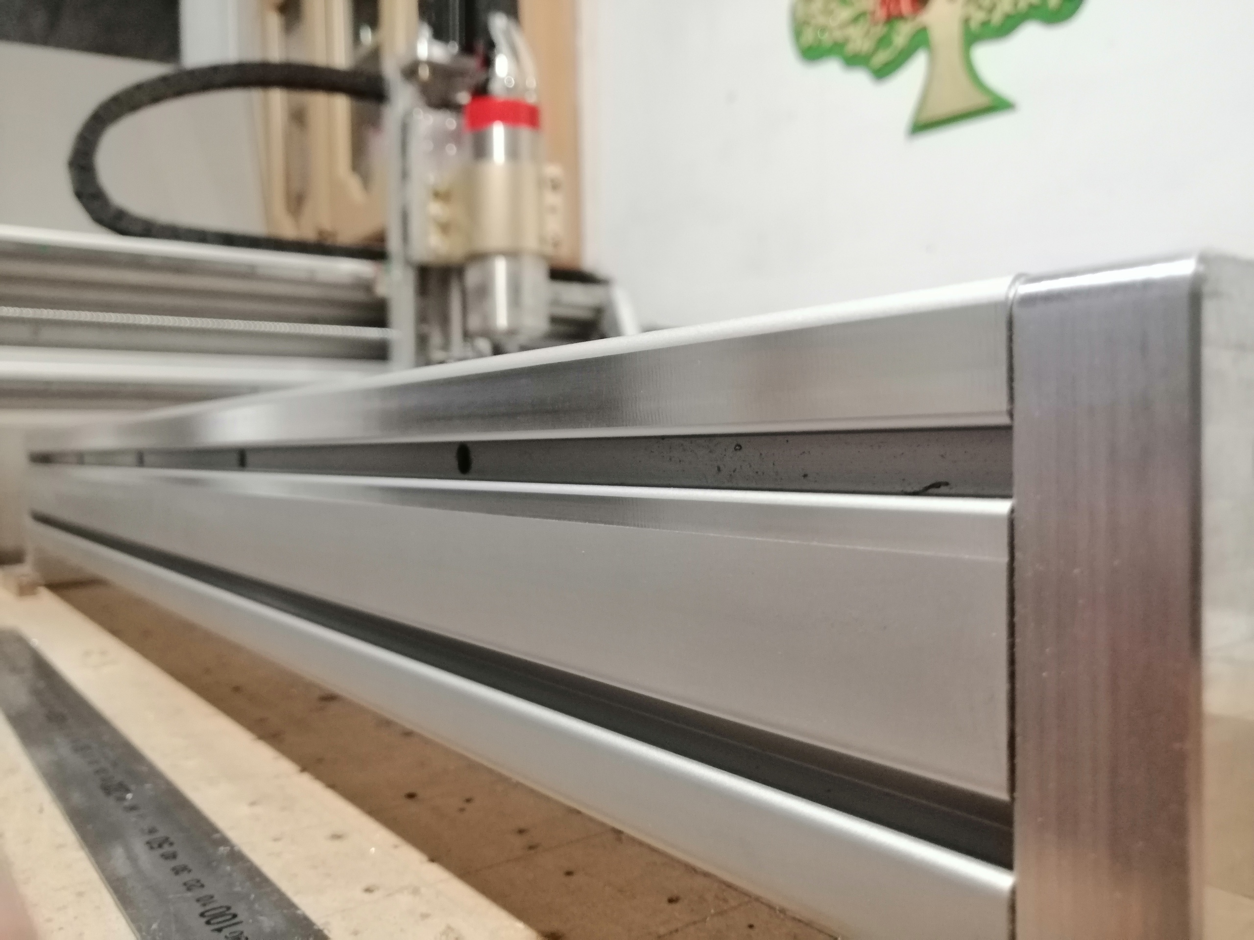

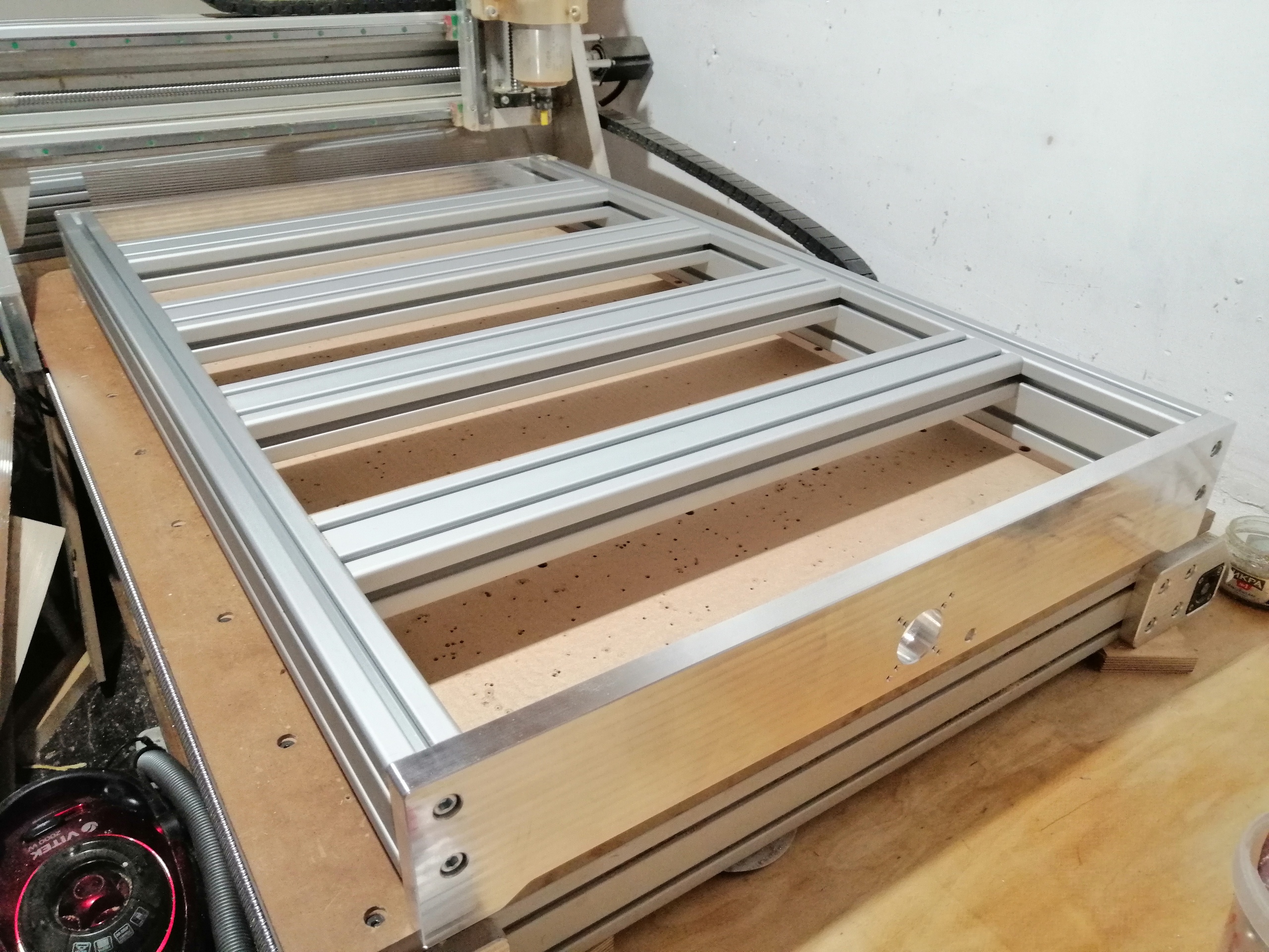

Подоспела станина 6090 и балки портала на оба станка.
Порталы _1.jpg (5127 просмотров) <a class='original' href='./download/file.php?id=170295&mode=view' target=_blank>Загрузить оригинал (1.53 МБ)</a>
Порталы _2.jpg (5127 просмотров) <a class='original' href='./download/file.php?id=170296&mode=view' target=_blank>Загрузить оригинал (377.3 КБ)</a>
Станина 6090_1.jpg (5127 просмотров) <a class='original' href='./download/file.php?id=170298&mode=view' target=_blank>Загрузить оригинал (1.64 МБ)</a>
Станина 6090_2.jpg (5127 просмотров) <a class='original' href='./download/file.php?id=170299&mode=view' target=_blank>Загрузить оригинал (1.65 МБ)</a>
Re: "Бомж Lite"

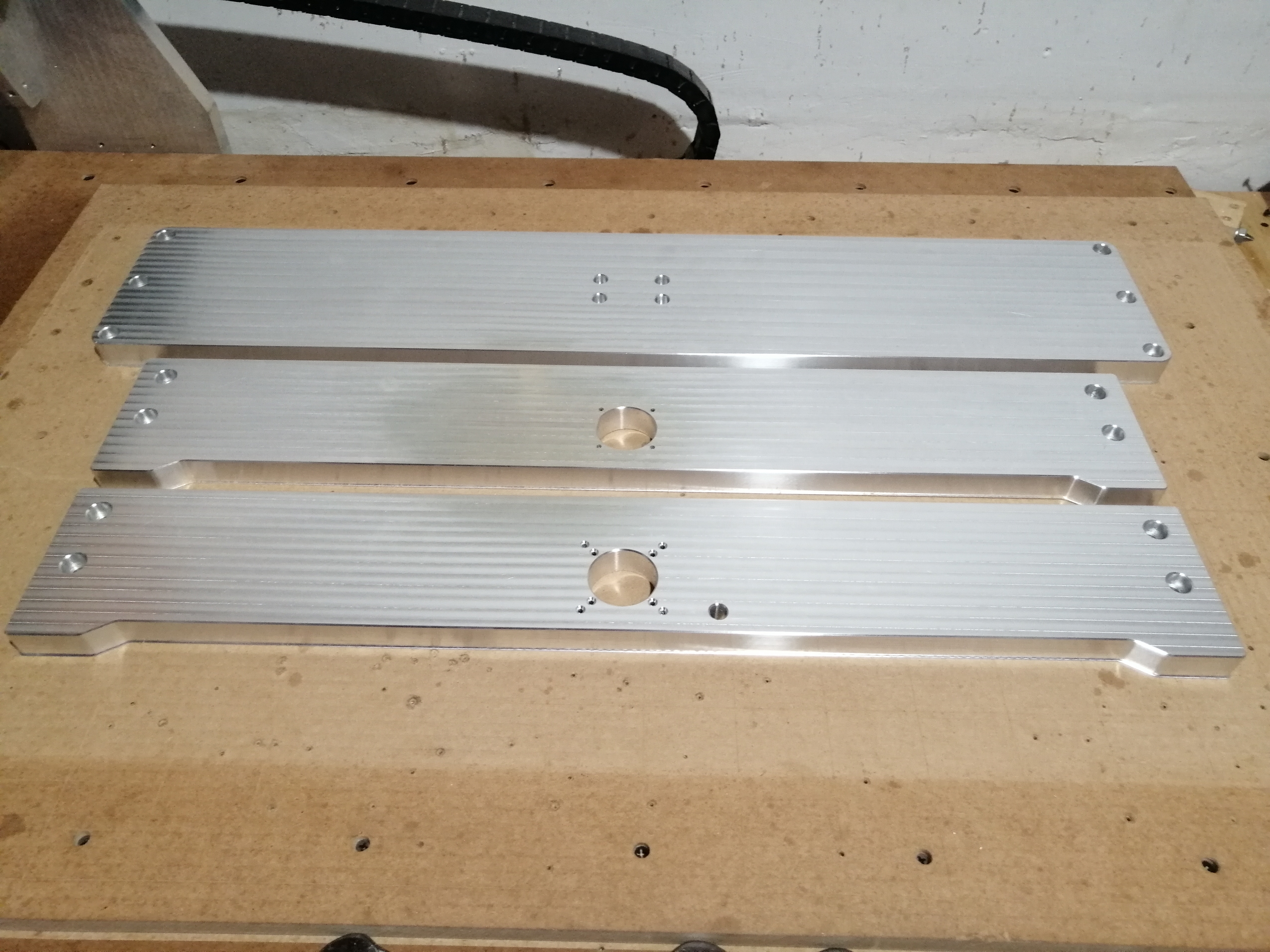

не слабоватая станина? по центру от веса портала и Z прогнется
Samodelkin 88
Сообщения: 966
Репутация: 727
Откуда: Курган
Re: "Бомж Lite"
Сообщение Samodelkin 88 »
sima8520 писал(а):не слабоватая станина?
Норм. Как и на этом Портальник из профиля 1000х650х150 #1

Времени на фотоотчеты не особо много, но решил освежить тему. Базы под рельсы пропылил с одного установа в размер по ширине станины, после установки профиля пропылю стол. Рельсы выставлять от него соответсвенно.
Станина 4060.jpg (4611 просмотров) <a class='original' href='./download/file.php?id=171295&mode=view' target=_blank>Загрузить оригинал (1.07 МБ)</a>

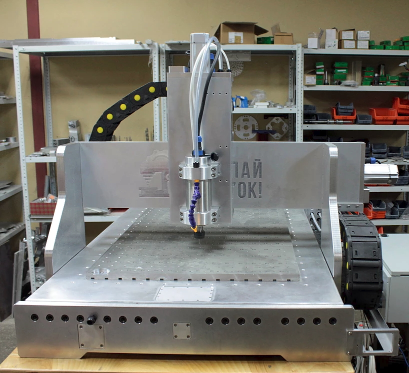

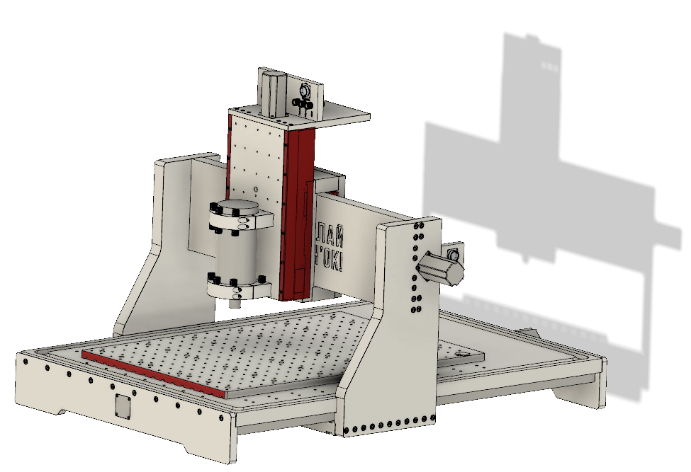

https://www.sdelaistanok.ru/stanki-s-chpu
Мне понравилось их решение спрятать ШВП и рельсы на заднюю сторону балки порталa, засераться будет на порядок меньше, прослужит дольше, а вот как в таком варианте с жесткостью?
Вложение Stanok1.jpg больше недоступно
Вложение Stanok2.jpg больше недоступно
А так, решение интересное..., спереди чистый вид, никаких торчащих ШВП..., а то при резке алюминия, стружка повсюду у меня, на швп смотреть жалко...
Спереди отлично выглядет - минимализм дизайна! гениальность - в простоте. Считаю, на вид не плохое решение. ЗАЧЕТ!
Stanok_2.jpg (4397 просмотров) <a class='original' href='./download/file.php?id=171659&mode=view' target=_blank>Загрузить оригинал (473.79 КБ)</a>
Ну, нравится мне их конструкция... дизайн... Винты ШВП - все скрыты, рельсы - внизу стоят, стружко защищенный станок получается + сервы - надо признать, довольно не плохо у них получился станок. Их работы (детали) - тоже заслуживают уважения.
их инстаграм
https://www.instagram.com/sdelaistanok/?hl=ru
В комментариях к фоткам, они выложили ссылку на дигитальный проект станка в формате .step
Stanok_3.jpg (4397 просмотров) <a class='original' href='./download/file.php?id=171660&mode=view' target=_blank>Загрузить оригинал (233.95 КБ)</a>
лежит тут (~20mb), правда не знаю, насколько он свежий...
https://yadi.sk/i/_KaQTY173YxR4i
Re: "Бомж Lite"
яб не советовал это повторять. все плоское портал, станина, зетка обратная. если ток совсем жирные от 40мм плиты брать тогда еще норм но трудоемкость бешеная.

Hugo, какое поле у этого станка?
Hugo
Сообщения: 1171
Репутация: 303
Re: "Бомж Lite"
Сообщение Hugo »
frezeryga писал(а):яб не советовал это повторять. все плоское портал, станина, зетка обратная. если ток совсем жирные от 40мм плиты брать тогда еще норм но трудоемкость бешеная.
побыстрому я померил на проекте, почти все плиты там 40мм толщиной.... а если B95T взять... - то должно не плохо получиться....
Вот у них энергии - даже все корпуса упорных подшипников швп - сами из алюминия делают... (наверное, купить их дешевле получится..., качество C3 - будет стоить ~30 evro...)

Dimka писал(а):Hugo, какое поле у этого станка?
помоему 900х600
Dimka
Сообщения: 1286
Репутация: 347
Настоящее имя: Дима
Re: "Бомж Lite"
Сообщение Dimka »
Hugo писал(а):то должно не плохо получиться
Ну, так-то, да.. Однако если посчитать трудоёмкость, металлоёмкость и технологичность, то станки Макса поинтереснее будут. Я вот не думаю, что просто отфрезеровать пазы под рельсы в метровой плите портала: снимешь 3 мм, а её дугой выгнет :hehehe:

Ну и применение роликовых рельсин в таком станке под вопросом, конечно..

frezeryga писал(а):зетка обратная
у них на сайте и обратная и прямая зетка присутствует, видать - кто что хочет

Dimka писал(а):снимешь 3 мм, а её дугой выгнет
Заметил, что B95T не гнет так, как Д16Т
