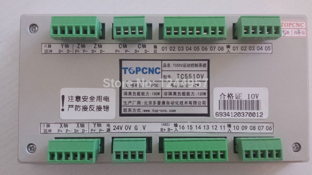

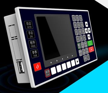

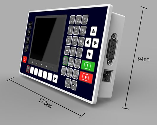

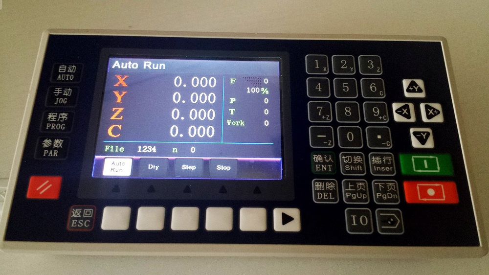

Добавлено: 10 авг 2015, 20:16
Наткнулся недавно на китайскую фирму TOPCNC. Неплохие варианты по цене - от 108$ (1 ось) до 150$ (4 оси). Цена доставки уже включена в цену. Смотреть тут - http://www.aliexpress.com/store/1244957
Характеристики (для просмотра содержимого нажмите на ссылку)
Minimum data unit 0.001 mm
Maximum data size ± 99999.999mm
Maximum Speed: 9000mm/min (pulse is 0.001mm)
Maximum pulse output frequency 150KHz
Axis 1-4 (X,YZ,C)
X,Y,Z,C axis can conduct linear interpolation, X,Y can do circular interpolation.
Electric Gear: numerator :1-99999 denominator: 1-99999
System main functions are automatic, manual, program editing, system parameters, self-check, settings, etc.
Outside Size 172×94×48mm
Installing Size: 162×84mm,Front Panel: 4mm

tooshka
Для маленького станка может и пойдет. 150Кгц по нынешним мерка маловато, но надо признать что это почти готовое решение воткнул и поехал.
