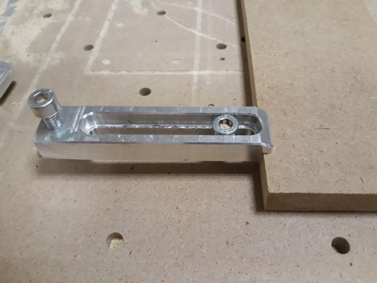

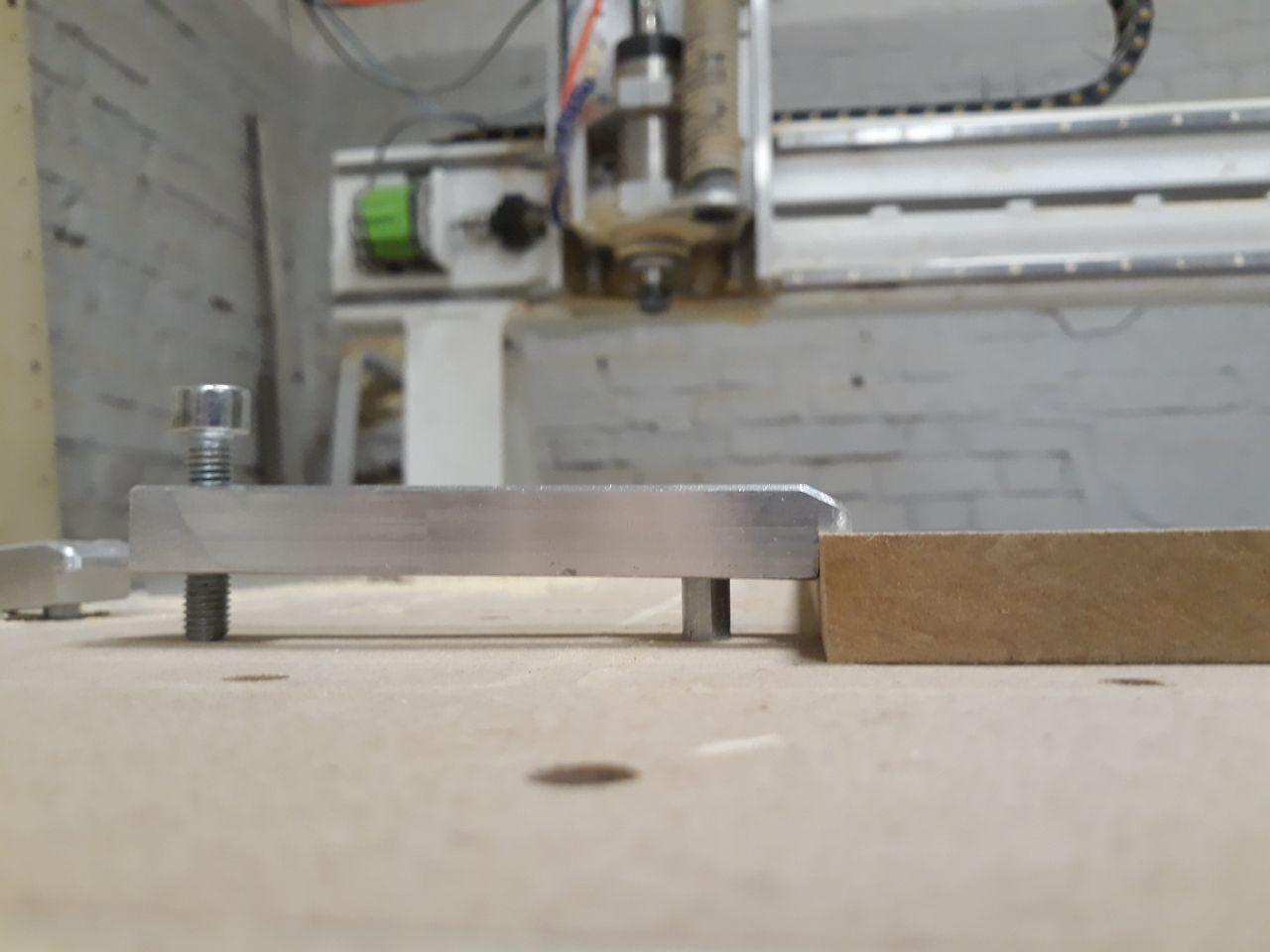

если кому интересно, вот такие, за последний год, самые удобные показались.
всегда фиксированный припуск выставляется сам, случайно криво не поставишь, в каме всегда один припуск ставишь, не задумываясь. болт м8 максимально близко подогнан к торцу заготовки, и утоплен чтоб не мешал. тонкий материал можно без подпирающего болта прижимать. но сделал бы ещё ниже, чтобы меньше торчали над материалом, тк <2мм фрезы уже впритык. и зуб обратным уклоном внутри, чтоб врезался немного.
photo_2019-05-22_17-29-36.jpg (2026 просмотров) <a class='original' href='./download/file.php?id=163126&mode=view' target=_blank>Загрузить оригинал (119.3 КБ)</a>
photo_2019-05-22_17-29-37.jpg (2026 просмотров) <a class='original' href='./download/file.php?id=163127&mode=view' target=_blank>Загрузить оригинал (70.43 КБ)</a>

hmnijp писал(а):если кому интересно, вот такие, за последний год, самые удобные показались.
Такие удобно когда стол дырявый насквозь, не надо задумываться о длинне болта. (Если внизу не проходит тяга портала).
В случае с т пазом удобнее пользоваться шпильками.
У меня и на столе с т-пазом они работают. Ну правда паз усп12, его глубина почти 20мм - есть место для разбежки.
Ну в частности гайкой-шпилькой крутить никто не мешает. Весь понт там в проточке на кончике.

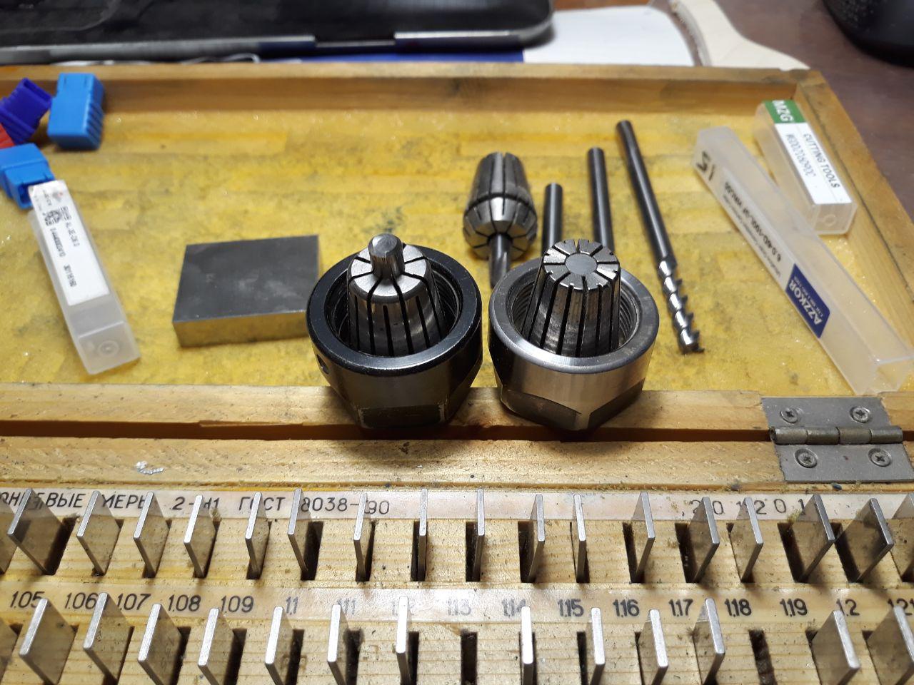

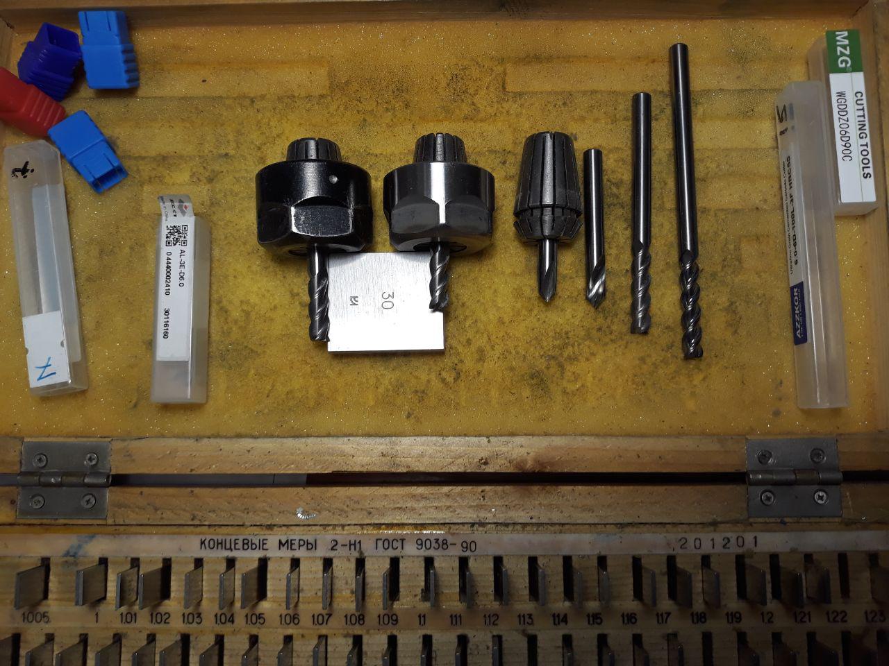

megagad писал(а):Ибо вылетевшая заготовка может наделать намного больше проблем(и убытков), нежели одна сломанная фреза(из-за неправильных режимов).
У вас видимо фрез не вытягивало из цанг во время работы. популярная ныне тема для обсуждений :hehehe:
P.S. фотки
все самые ходовые 6мм. слева 18x60. потом 15x50 на сколько максимум можно вытащить. Далее фасочная 50мм, центровочное сверло тоже 50мм. ну и те самые удлинненые 75 и 100мм длинной и 25 рабочей которые редко используются.
photo_2019-05-23_15-59-12.jpg (1780 просмотров) <a class='original' href='./download/file.php?id=163162&mode=view' target=_blank>Загрузить оригинал (183.66 КБ)</a>
вот жопки цанг 6мм, одна похуже, другая получше
photo_2019-05-23_15-59-08.jpg (1780 просмотров) <a class='original' href='./download/file.php?id=163161&mode=view' target=_blank>Загрузить оригинал (184.15 КБ)</a>

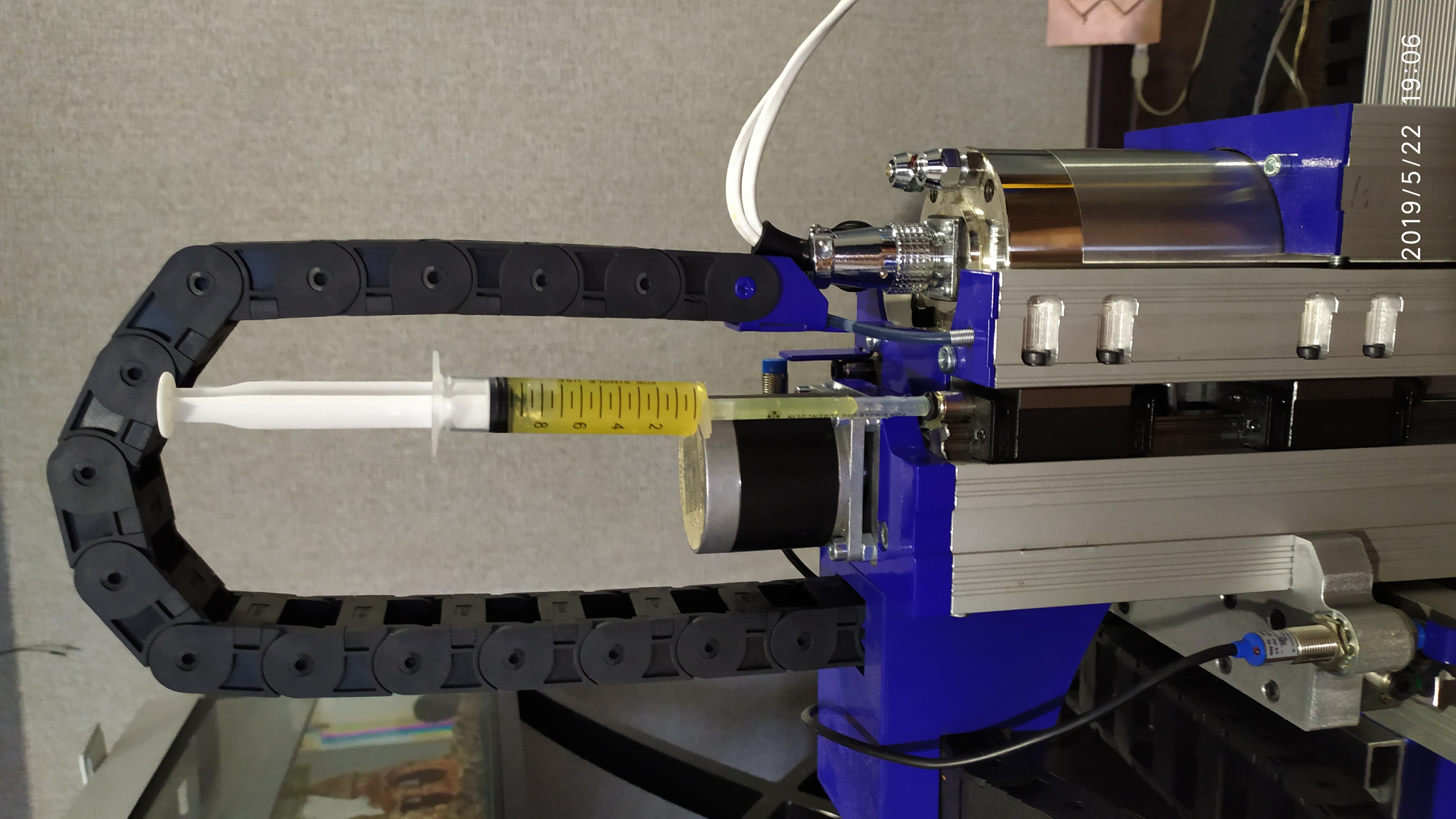

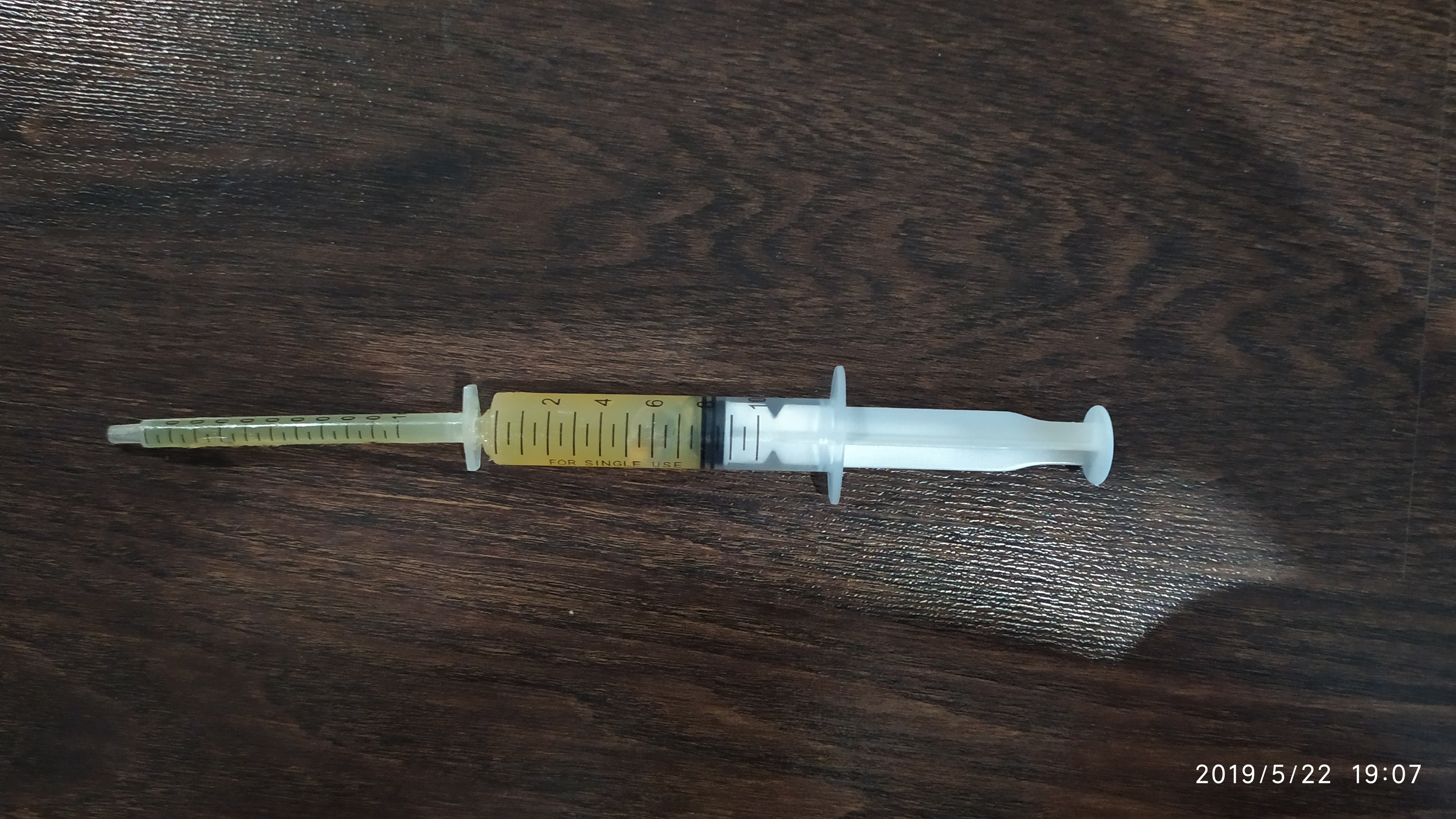

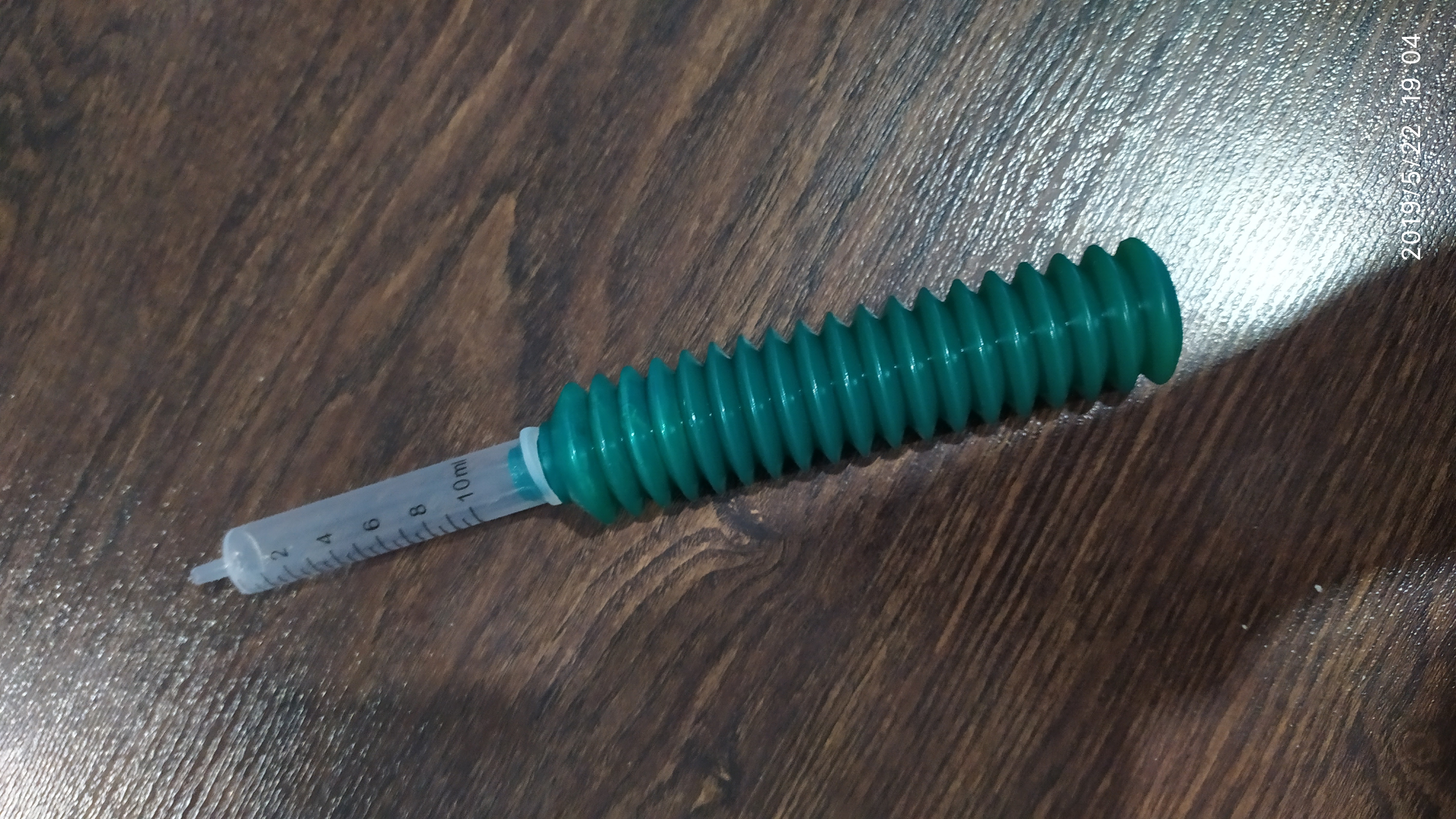

Смазал все каретки и гайки ШВП. Купил в специализированном магазине какую-то литиевую смазку. С помощью 10кубового шприца заправлял инсулиновый. В каждую каретку залил по 3-4 шприца. Наличие штуцеров очень упрощает процесс.
IMG_20190522_190425.jpg (1749 просмотров) <a class='original' href='./download/file.php?id=163191&mode=view' target=_blank>Загрузить оригинал (4.25 МБ)</a>
IMG_20190522_190745.jpg (1749 просмотров) <a class='original' href='./download/file.php?id=163190&mode=view' target=_blank>Загрузить оригинал (4.37 МБ)</a>
Процесс дозаправки
IMG_20190522_190652.jpg (1749 просмотров) <a class='original' href='./download/file.php?id=163189&mode=view' target=_blank>Загрузить оригинал (3.01 МБ)</a>

Инсулиновый до 2мл.
В каретку по мануалу надо 0.7мл, это для 20-х, для 15-х и того меньше.

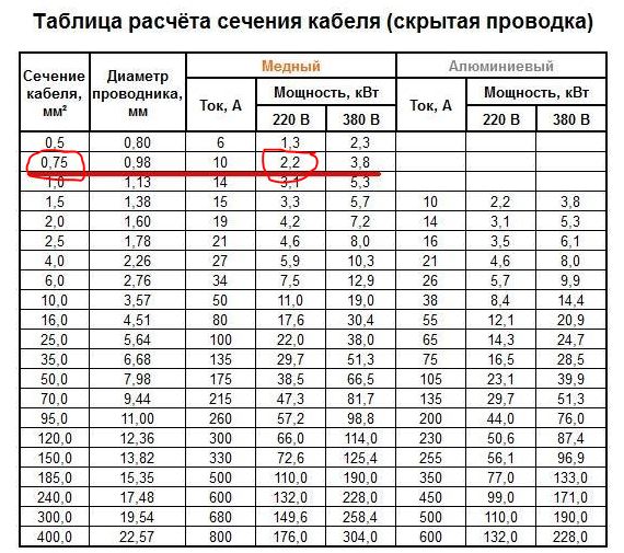

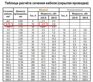

Re: Портальный 420x300 от ProfCNC
Чо то на шпинделе провод хилый висит
2 обычных лапши по 1 квадрату там должно быть. сойдет но порево конечно.

Сообщение Ershoff »
Тут конечно проводка не скрытая но, подозреваю,что значения где-то близки к реальности ;)
Снимок1.JPG (1676 просмотров) <a class='original' href='./download/file.php?id=163200&mode=view' target=_blank>Загрузить оригинал (100.92 КБ)</a>
Сообщение evgenymcp »
sima8520 писал(а):Чо то на шпинделе провод хилый висит
Вообще-то проводов еще нет и для тестов брошен шввп 2х0.75 2 штуки.

Лодочник писал(а):Инсулиновый до 2мл.
Кашу маслом не испортишь. Заливал пока наружу не полез из всех щелей. Даже при этом не видно на рельсах следов от смазки.
Сообщение megagad »
evgenymcp писал(а):Кашу маслом не испортишь. Заливал пока наружу не полез из всех щелей. Даже при этом не видно на рельсах следов от смазки.
Для подшипников качения этот термин неприменим! При обилии смазки увеличивается нагрев и износ...
