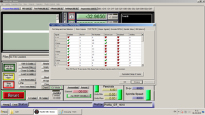

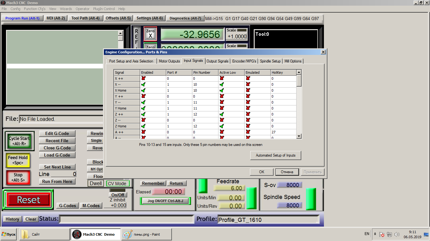

Застрял сейчас вот на чем: при выходе в референтные точки идет сначала ось Z, потом У, а вот Х не хочет выходить в ноль - стоит на месте. Все что можно перепробовал. Сейчас в настройках такая картина.
пины.png (2884 просмотра) <a class='original' href='./download/file.php?id=162287&sid=c5fbc280f341e1fcef506a7b509d600d&mode=view' target=_blank>Загрузить оригинал (221.14 КБ)</a>
И такой вопрос: насколько критично не выставлять перпендикулярность по си У, как тут https://www.youtube.com/watch?v=mEmuczb ... g&index=23
Можно обойтись одним датчиком Home по У? Фрезеровать будем исключительно плоскости, незначительные отклонения поэтому не особо волнуют, главное, чтобы накопленная погрешность не стала клинить ось.

Re: Фрезерный по металлу 600х800
Сообщение hmnijp »
Кварк писал(а):насколько критично не выставлять перпендикулярность по си У, как тут
оно конечно от преднатяга зависит, но скорее всего клинить и беспокоить сильно не будет.
У себя особо не замечаю что уходит куда-то. Перед ответственными работами проверяю. Есть плоскость, параллельная порталу, обработанная самим станком после выставления перпендикуляра, обкатываюсь по ней для контроля. В общем если руками портал не дергать специально за одну сторону, в выключенном состоянии, то всё норм, в пределах +-целого шага. Хотя в теории да, не исключено накопление ошибки.
