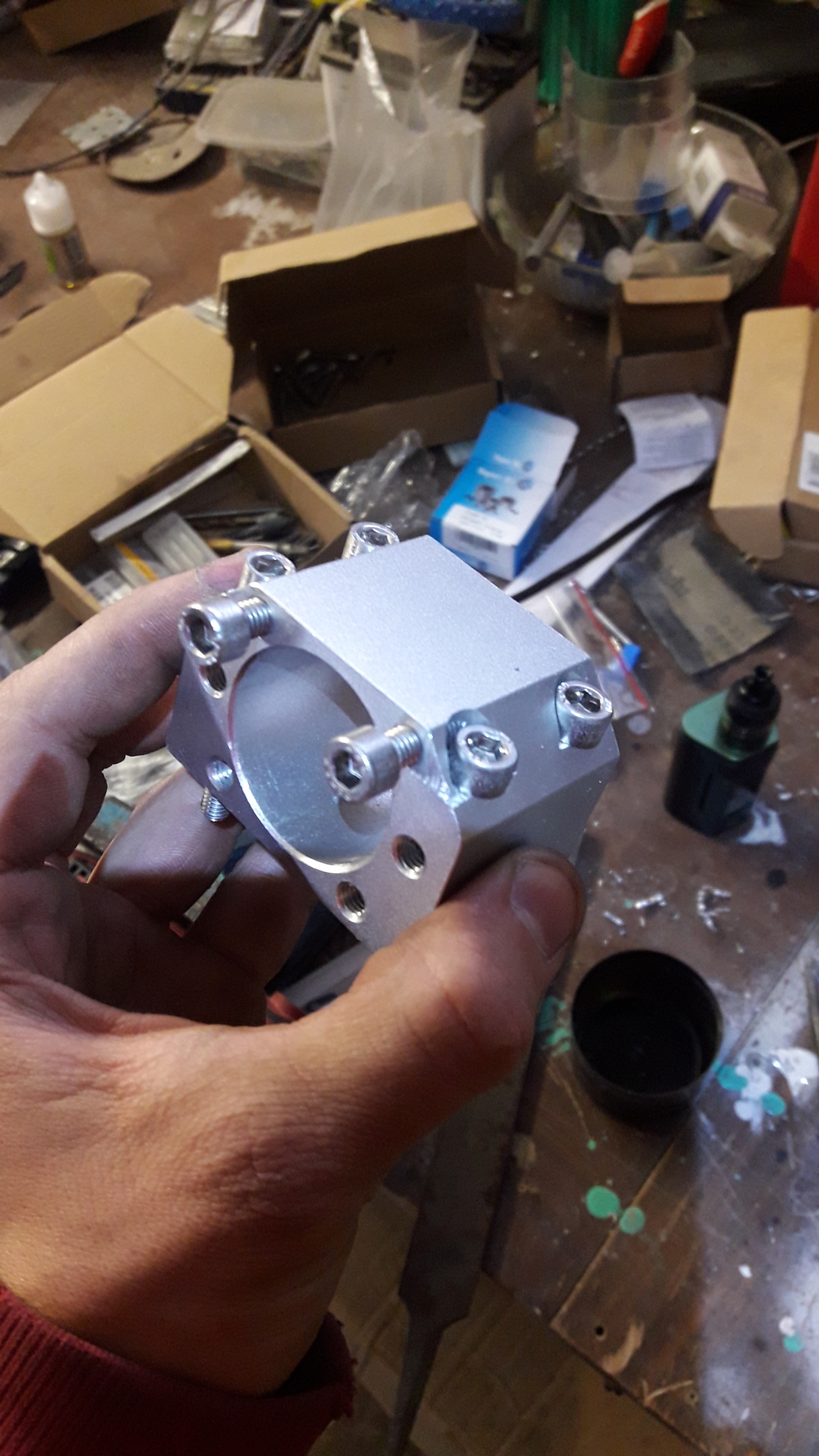

Все отверстия для сборки механики насверлены и нарезаны. Завтра креплю двигатели, ровняю опоры винтов ШВП и рельсы по Z.
+ сегодня отнёс токарю держатель гайки по Y, она кривая.. сильно кривая. Они все кривые. В двух держателях даже не все резьбы были нарезаны. Размеры указанные в чертежах отличаются на 1мм по расположению отверстий с резьбами, хорошо хоть отверстия под крепление гайки на местах. А вот посадочные приходилось замерять по месту. Ну и размеры кое где пляшут на 0.2. Вот и клинит ШВП как форсированная копейка. В крайних положениях на X не смотря ни на что всё равно туго винт идёт, а меня жизнь ни чему не учит и я брал всего с запасом по 5мм на сторону. Думаю надо будет точнуть себе ровные держатели в ближайшем времени на этом же станке.
Один из держателей сегодня доработал. Купил шарошку алмазную, но она мало чем помогла. А вот новые фрезы, которые я вчера с почты забрал пришлись очень кстати.

Кстати сверлилка у меня тоже китайская, был бы суровый советский станок, может и руки оторвало бы)

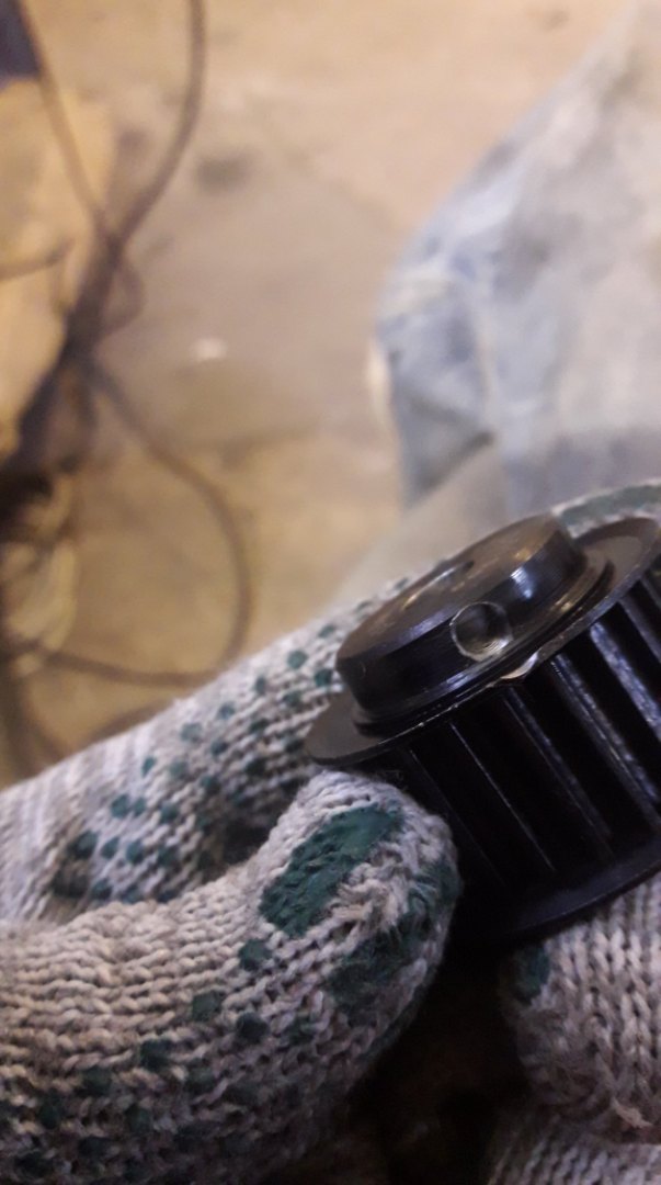

Насверлил отверстия в шкивах под зажимные болты. на удивление влезли болты М5
