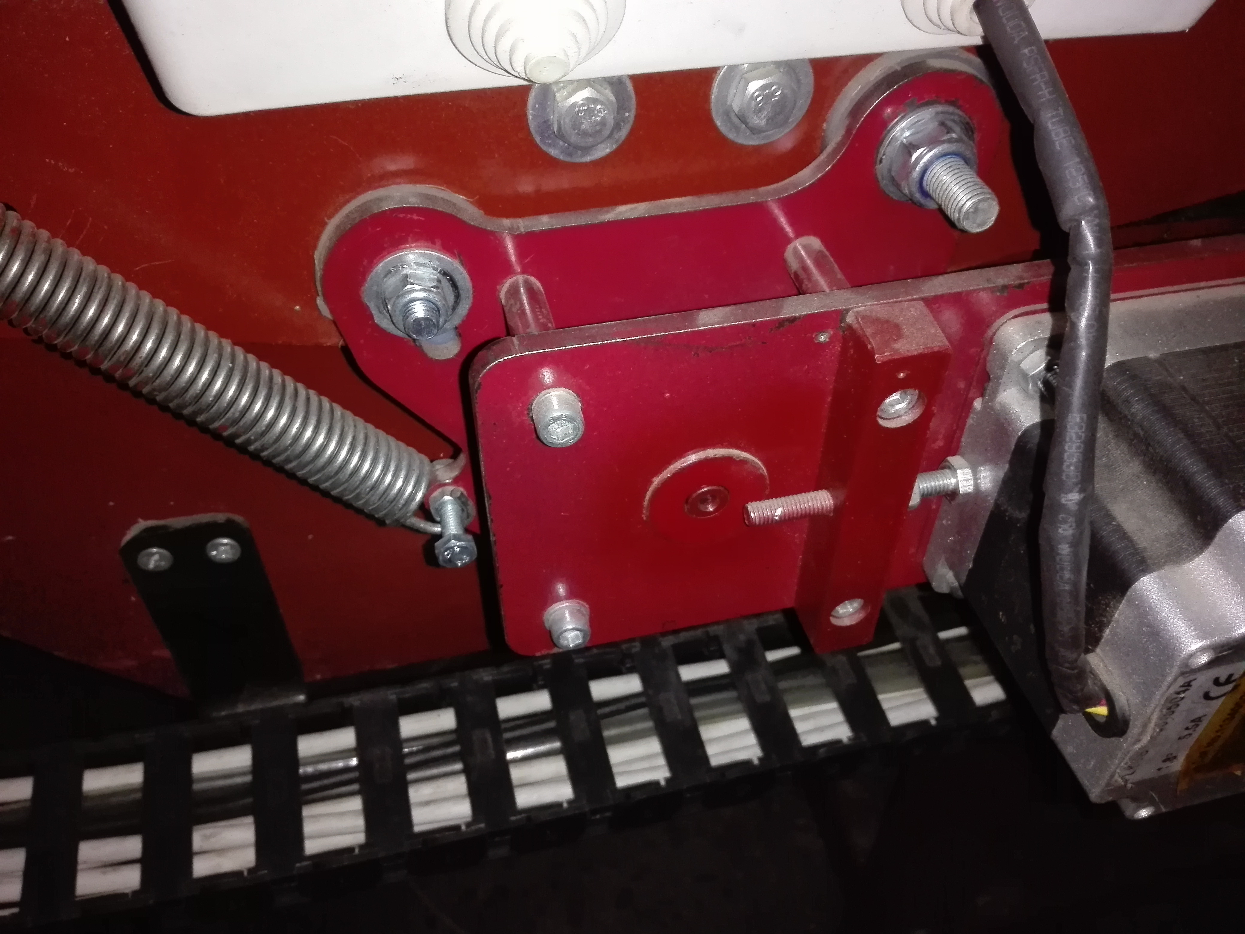

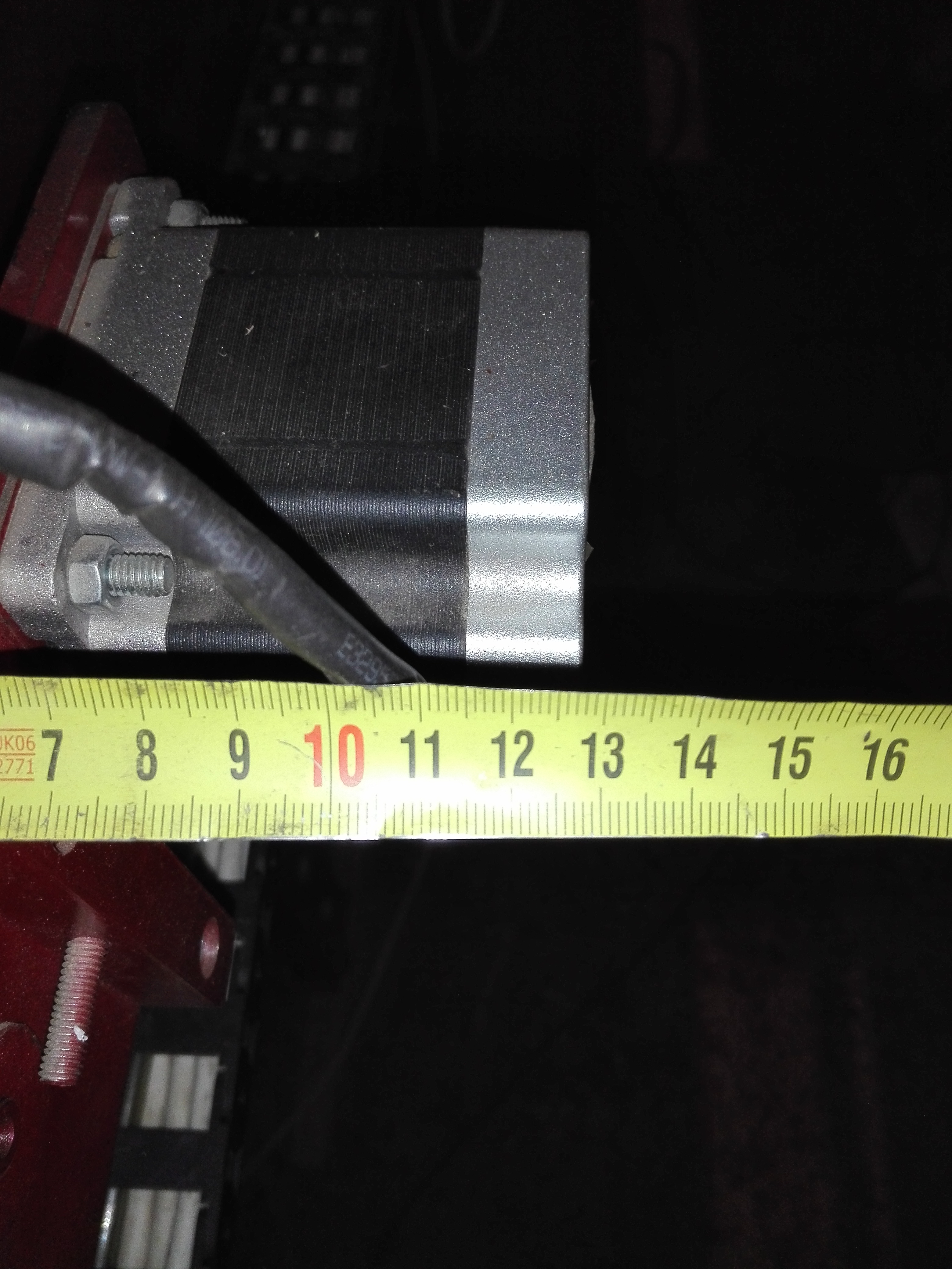

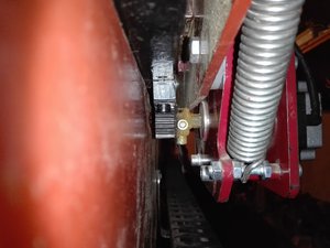

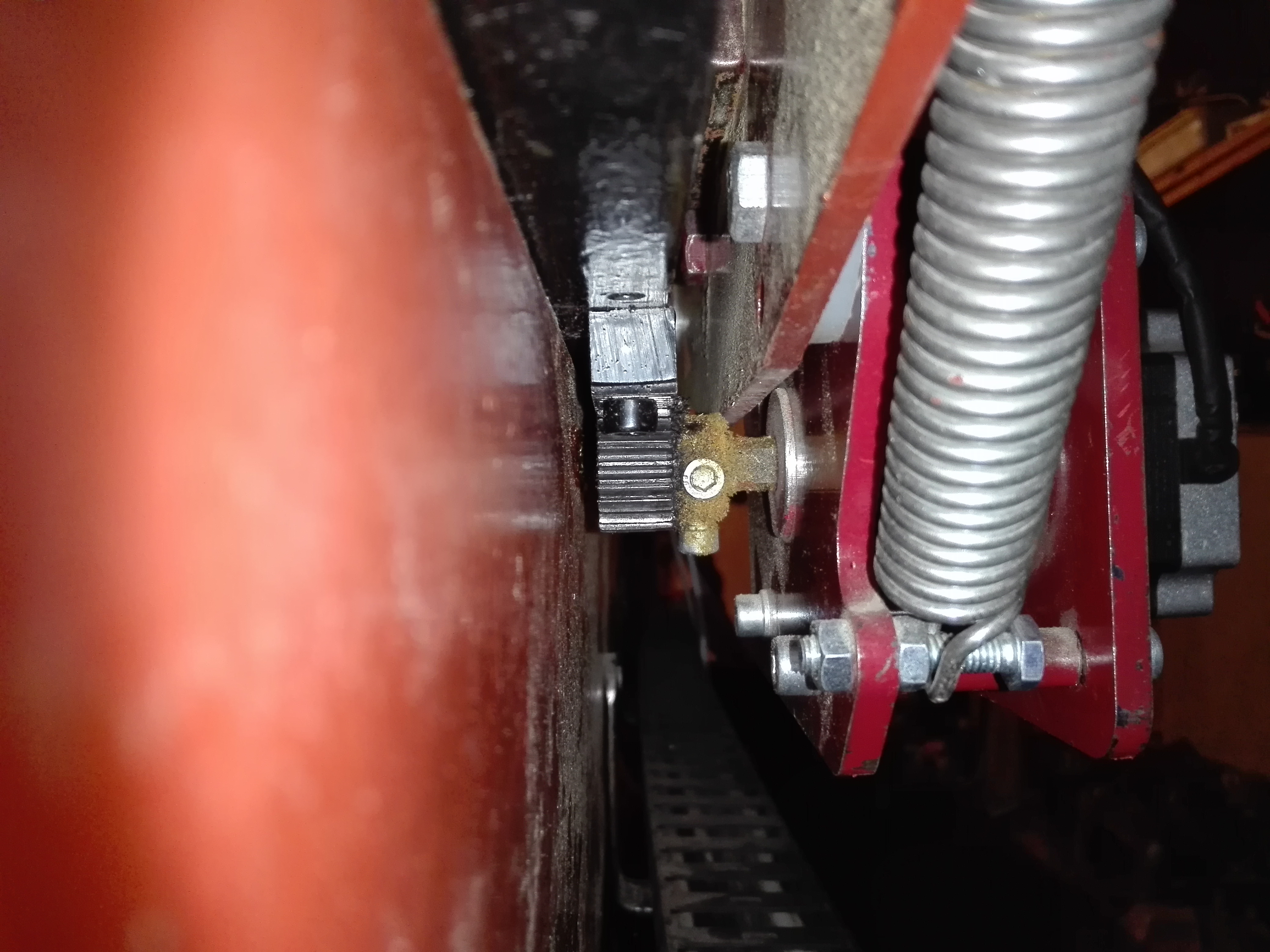

mas писал(а):Как на станке. С учетом редуктора мотор еще дальше будет
так
4.jpg (3292 просмотра) <a class='original' href='./download/file.php?id=168699&mode=view' target=_blank>Загрузить оригинал (2.64 МБ)</a>
5.jpg (3292 просмотра) <a class='original' href='./download/file.php?id=168700&mode=view' target=_blank>Загрузить оригинал (3.01 МБ)</a>
ширина редуктора в сборе. (3290 просмотров) <a class='original' href='./download/file.php?id=168701&mode=view' target=_blank>Загрузить оригинал (2.74 МБ)</a>

Спасибо.
А редуктор сразу ставил или без него пробовал?

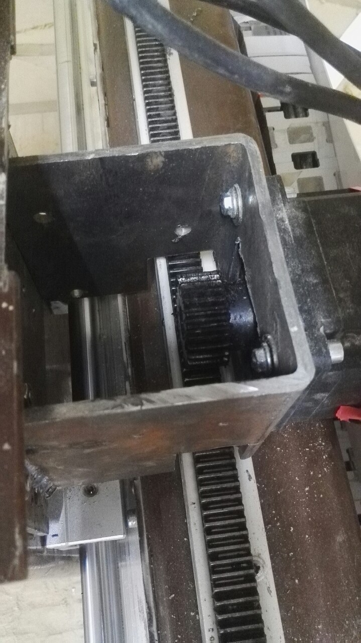

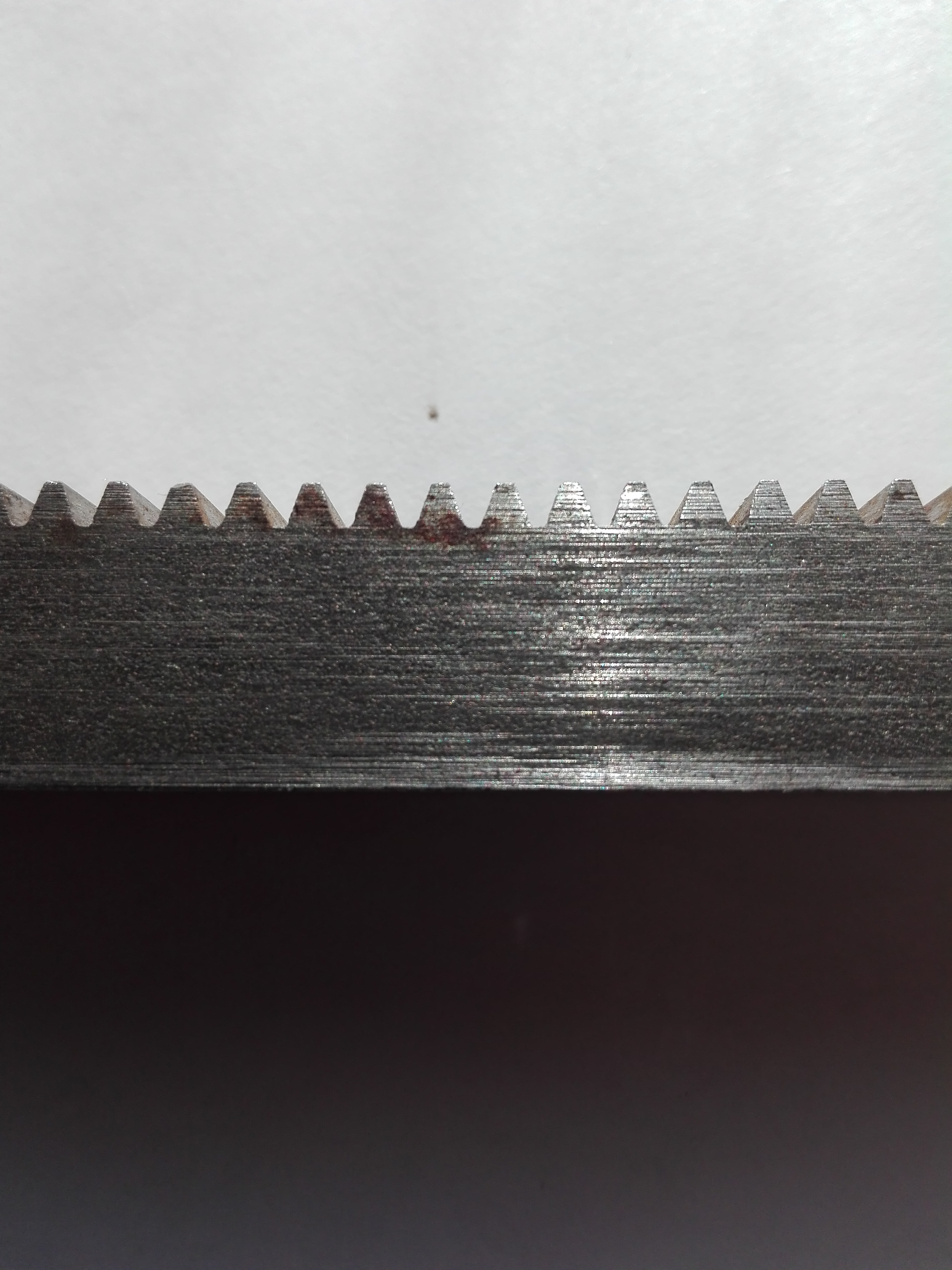

mas писал(а):Спасибо.

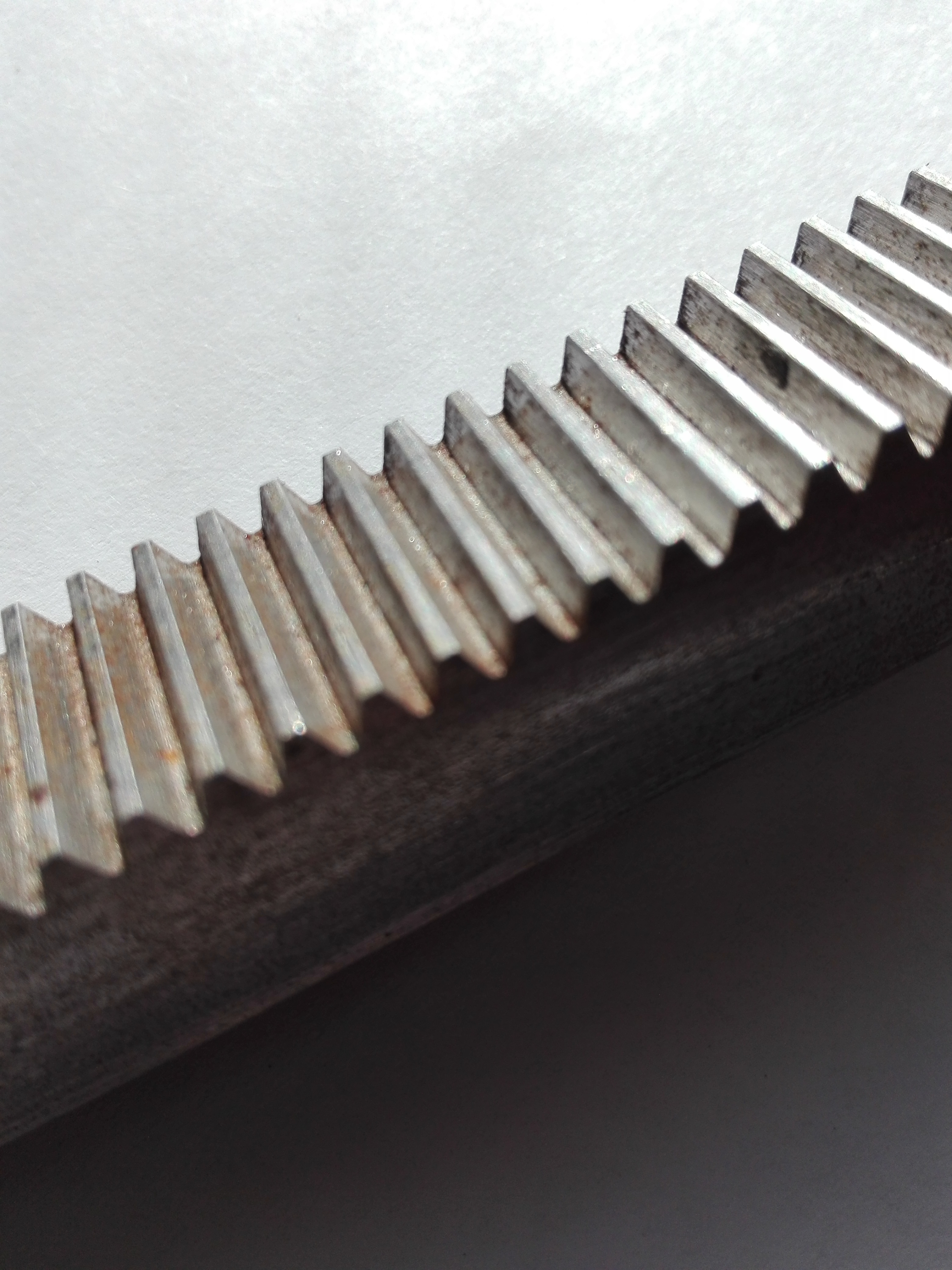

Ты подумай как уйти от жесткой сцепки рейка шестерня.Рейка и шестерни Италия на вид она шлифованная размер везде одинаковый, но я не рискнул сажать на жесткую сцепку. Первые полгода было без редуктора но проблем не было.
Подшипники на редуктор можно брать из серии FR8Z что бы не городить втулки.Зубчатые шкивы лучше брать под конусный зажим (система Taper Lock). Расчет ременной передачи (межосевое расстояние, длина ремня)
IMG_20190910_090849.jpg (3243 просмотра) <a class='original' href='./download/file.php?id=168718&mode=view' target=_blank>Загрузить оригинал (2.92 МБ)</a>
остаток от рейки (3243 просмотра) <a class='original' href='./download/file.php?id=168719&mode=view' target=_blank>Загрузить оригинал (3.01 МБ)</a>
остаток от рейки

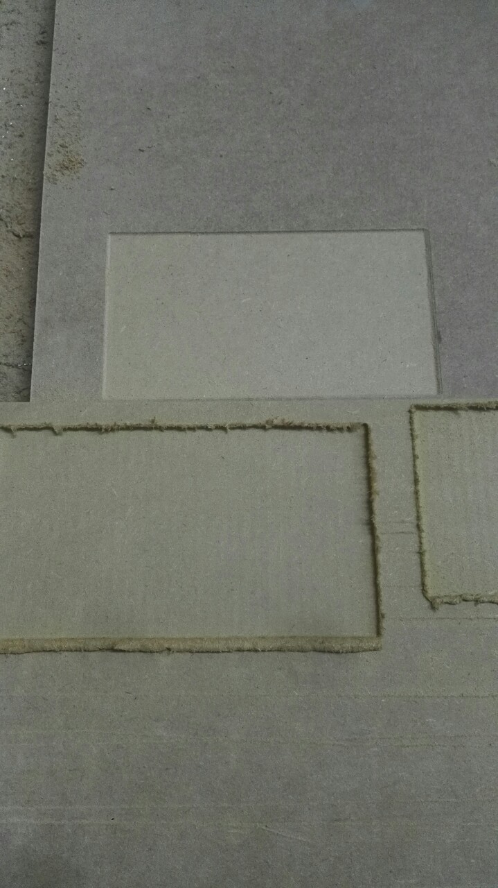

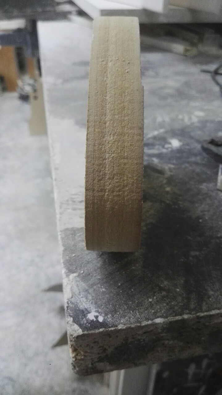

Итак, у меня маленькая радость.
Удалось победить полосатость рельефа поворотом оси. Прости идеально. Завтра проверю на чем-нибудь посложнее.
снизу как резало раньше, вверху свежее (3200 просмотров) <a class='original' href='./download/file.php?id=168743&mode=view' target=_blank>Загрузить оригинал (198.2 КБ)</a>
результат1.jpg (3200 просмотров) <a class='original' href='./download/file.php?id=168744&mode=view' target=_blank>Загрузить оригинал (227.7 КБ)</a>
При раскрое резать стало чище, но зубчики все равно есть.
И проблема именно при смене направлений: когда один замедляется, второй ускоряется. Думаю, что редуктор точно решит эту проблему, но пока нет времени.
проблема.jpg (3200 просмотров) <a class='original' href='./download/file.php?id=168745&mode=view' target=_blank>Загрузить оригинал (153.67 КБ)</a>
Но так уже очень доволен.

Думаю, что редуктор точно не решит эту проблему.

А что решит?
При медленных движениях вибрируют сами моторы. На больших скоростях вибрации нет
lkbyysq
Сообщения: 1723
Репутация: 346
Re: Фрезер по дереву 3250*2500
Сообщение lkbyysq »
Шагают они, а не вибрируют.
Шаг на импульс сколько? Неужели размером со ступеньку дефекта?
Небось при уменьшении скорости Вы обороты пропорционально не уменьшаете? А значит нагрузка на фрезу уменьшается. Уменьшается и сила сопротивления перемещениям по осям. Механическая нагрузка на узлы станка меньше. Нагрузка иная - гнется по-другому. Это я к тому, что сравнение не корректно.
Гнется у Вас станок. Гнется как минимум все там же - разрезные каретки разжимаются.
Включите станок. Уприте индикатор в нижнюю часть шпинделя вдоль портала. Покачайте руками шпиндель за гайку вдоль портала.
Установите индикатор на портал, уприте в нижнюю каретку. Покачайте.
Уприте в верхнюю каретку. Покачайте.
Отличный получился стенд для лабораторных работ по сопромату.))
Что до ступенек. Скорее всего это как раз результат подклинивания тележки оси на портале. Расположение привода оси (рейки) не между рельсов, а сверху удлиняют рычаг маятника и снижают резонансную частоту и увеличивают амплитуду. Подробно объяснять муторно.
Ездит машинка - отлично. Модернизировать её экономически не оправдано. Новая конструкция нужна. Без самодеятельности.

Ну нет.
При запуске УП без заготовки, по воздуху, дерганье именно про смене направлений. Более того, при последнем проходе фреза снимает всего 1мм.
Не отрицаю, что каретки оказались не на столько жесткими, как я думал.+ длина портала.
В общем, все понятно. Редуктор все же посиавлю для успокоения души. Переделывать точно не буду.
